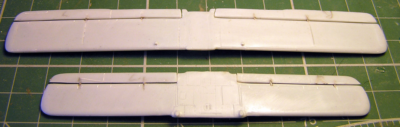

grig_p Опубликовано 1 августа, 2020 Автор Жалоба Поделиться Опубликовано 1 августа, 2020 Приклеил хвостовое оперение Отрезал и обточил блоки закрылков с элеронами 8 Ссылка на комментарий Поделиться на другие сайты Поделиться
Популярный пост grig_p Опубликовано 2 августа, 2020 Автор Популярный пост Жалоба Поделиться Опубликовано 2 августа, 2020 Придумал, как фиксировать блоки закрылков с элеронами с крылом. Кроме петель под крылом, есть еще привод закрылков внутри крыла, типа "толкатели". Их видно на некоторых фото. Приклеил на местах этих "толкателей" кусочки тянутого литника и просверлил отверстия в крыльях. Затем закрылки будут вставлены в крылья и приклеены. Потом, после покраски и лакировки, снизу, будут приклеены петли на циакрин или лак. 12 Ссылка на комментарий Поделиться на другие сайты Поделиться
Intel_Rus Опубликовано 2 августа, 2020 Жалоба Поделиться Опубликовано 2 августа, 2020 Выглядит классно, но решится на такое в 144ом масштабе на Ан-2... Я не знаю, реально фанатом моделизма надо быть)) Ссылка на комментарий Поделиться на другие сайты Поделиться
grig_p Опубликовано 2 августа, 2020 Автор Жалоба Поделиться Опубликовано 2 августа, 2020 Сережа, иногда надо ставить перед собой нетипичные для себя задачи и стараться их решить. При этом решений можно и не знать, а искать их в процессе постройки. В этом тоже есть удовольствие от моделизма. И никакой фанатичности здесь нет. 1 Ссылка на комментарий Поделиться на другие сайты Поделиться
