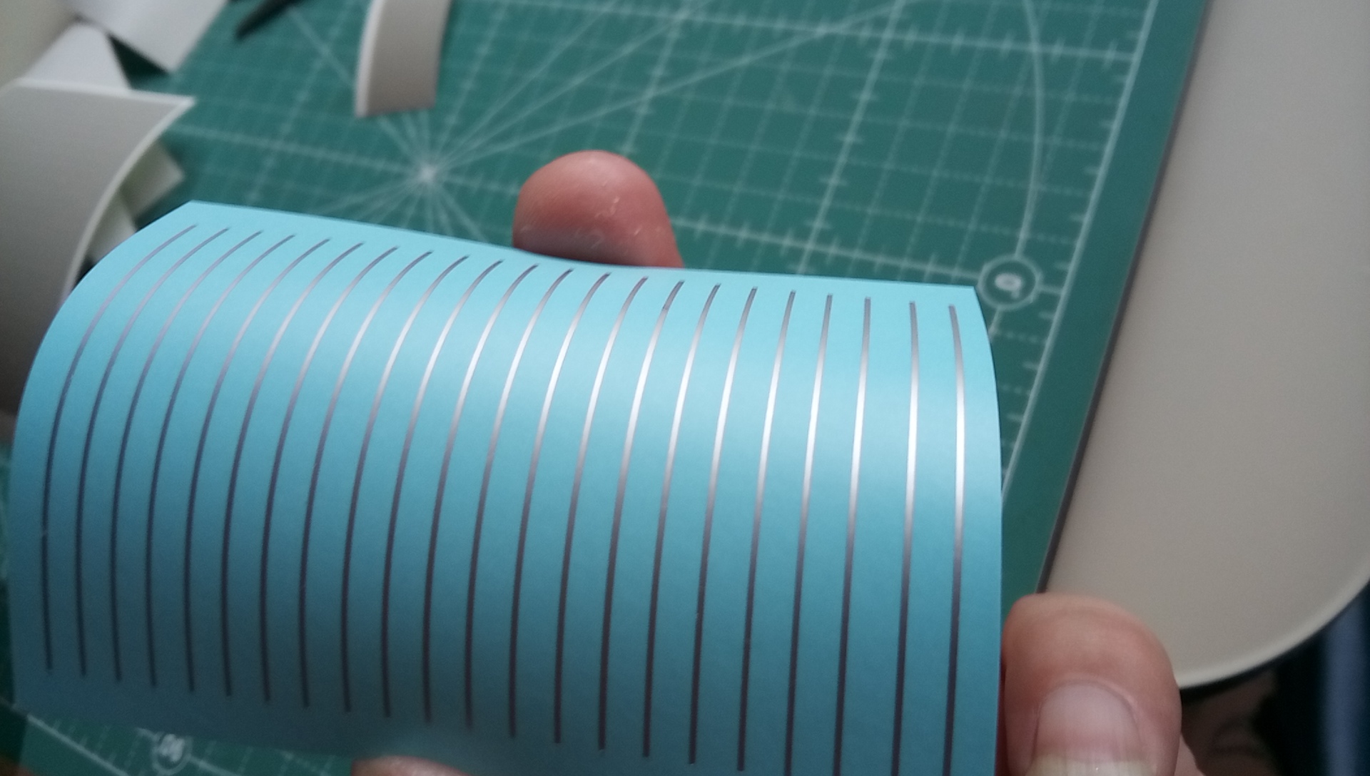

В ‎16‎.‎07‎.‎2020 в 03:58, UpRise сказал:
Применение маски штучной, необходимы серебристые иллюминаторы для А340:
- вырезаны плоттером трафарет
- теперь он будет наложен на лист гумированной бумаги, покрытый лаком
- накрашивается сверкающий серебристый
- трафарет снимается - вуаля. На выходе декаль обечаек иллюминаторов в 144 масштабе

6 часов назад, Tomcat сказал:
Ёлы палы.... Сколько уж лет назад я песочил мозги разным плоттерным деятелям с этими окантовками... Правда, сначала я предполагал наоборот - маску делать окантовкой, но это не самое удачное решение. Думал и про такой вариант, но отсутствие интереса у спецов-плоттерников убили во мне энтузиазм, и вот оно - чудо свершилось!
В принципе, сейчас есть плёнки металлики очень тонкие и блестючие, как Аклад. Можно вырезать таким же способом, удалить всё с листа и оставить только сами обечайки. Потом уже, перенести на модель.
Преимуществ особых нет...есть ньюансы. :)
Конечно же интереса нет, тут только плоттеры Митсубиси-Денси справляются. Денег с этого тоже нет. )))
Но главное, все эти дизайнеры и печатники не понимают, зачем это надо и почему их предложение выполнить надпись Lufthansa шрифтом Times New Roman (сделаем жирным курсивом!!!) не вызывает восторга. :)
