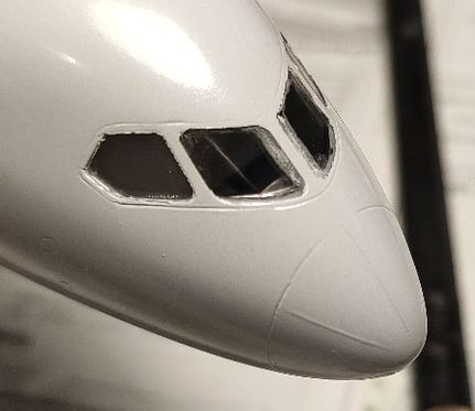

vovik933 Опубликовано 16 мая, 2020 Автор Жалоба Поделиться Опубликовано 16 мая, 2020 Эй! А сюда заходить кто нибудь? Продолжаю. Отшкурил грунтовку. Приклеил крылья и замазал швы тамиевской шпаклей. Еще раз загрунтовал лобовик. Замаскировал иллюминаторы и задул стыки половинок. Снял маски с лобовика и ох... как удивился. Но мне на помощь пришел спирт изопропиловый и зубочистка с ваткой. Аккуратно протер поддувы. Не идеал конечно, но вроде и ничего. Что скажете? 1 Ссылка на комментарий Поделиться на другие сайты Поделиться
Atlant Опубликовано 16 мая, 2020 Жалоба Поделиться Опубликовано 16 мая, 2020 Владимир, откуда такие щели вокруг лобовика-то? Вроде так серьезно со швами возителсь а тут вдруг такая "кака". Может еще не поздно исправить? 1 Ссылка на комментарий Поделиться на другие сайты Поделиться
kazanez Опубликовано 16 мая, 2020 Жалоба Поделиться Опубликовано 16 мая, 2020 Леонид, это не щели. Это такая окантовка фонаря кабины. Она видна на каждом самолёте этого типа, если присмотреться. Ссылка на комментарий Поделиться на другие сайты Поделиться
Atlant Опубликовано 17 мая, 2020 Жалоба Поделиться Опубликовано 17 мая, 2020 Равиль идея понятна, реализация - нет. Прошу пардону, но: линии неровные, неравномерные по толщине/глубине, где-то есть, где-то нету. Поэтому выглядят как щели. Если делать окантовку, то тогда уже наверное лучше вырезать трафарет из тонкой фольги и наклеить - получится что-то типа "накладки", более точно отображающую то что есть на реальном самолете. Ссылка на комментарий Поделиться на другие сайты Поделиться
бак1 Опубликовано 17 мая, 2020 Жалоба Поделиться Опубликовано 17 мая, 2020 Я когда свой штукатурил то заметил такой момент... Вклеил на супер, вышкурил, шлифанул, и задул грунтом краской...после заметил, что ровно в месте шва прошла еле заметная усадка что как раз и искомое, хотя я ее и не оставил прошкурив еще раз вместе с масками. Думаю тут, тем более с применением нитрошпаклевки было бы то же самое, при нанесении нитрокраски усадка была бы неизбежной, уж если после супера она есть. Но советовать в моем случае как то неправильно, я чайник в масках и самом процессе... Ссылка на комментарий Поделиться на другие сайты Поделиться

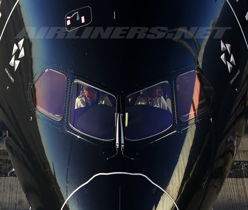

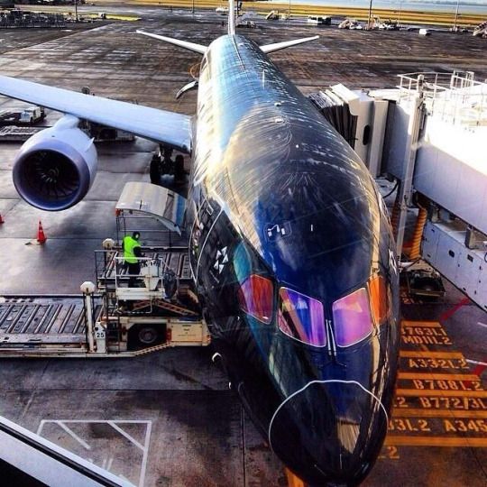

Dmitry Опубликовано 17 мая, 2020 Жалоба Поделиться Опубликовано 17 мая, 2020 (изменено) Тут такое дело с этим лобовиком...Вот смотришь на фото реальных бортов, - и как будто на одних он гладкий и стёкла кабины "заподлицо"; а на других бортах - прям чётко виден рельеф лобовика и "окантовка", он как бы выпуклый, вот как здесь, например: даже клёпка видна по окантовке. Так что, имхо, делать лобовик гладким и "заподлицо" с поверхностью носовой части фюза, или делать его рельефным и выпуклым (с "окантовкой") - решение за автором модели. Главное тут, не забывать, чтобы лобовик был цветным, с ув. Изменено 17 мая, 2020 пользователем Dmitry 1 Ссылка на комментарий Поделиться на другие сайты Поделиться
vovik933 Опубликовано 17 мая, 2020 Автор Жалоба Поделиться Опубликовано 17 мая, 2020 По итогу чуть подравнял ножем края лобовика и подвыровнял глубину линии расшивки вокруг. 7 Ссылка на комментарий Поделиться на другие сайты Поделиться
