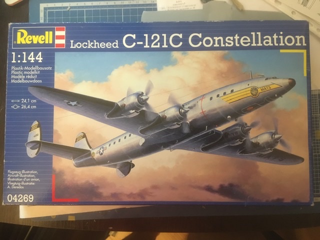

Wishmaster Опубликовано 12 марта, 2020 Жалоба Поделиться Опубликовано 12 марта, 2020 Дедушка у меня работал электриком на ЖД Вокзале города Лиски, он же Георгиу-Деж Я видимо в него пошел. Жили мы возле железной дороги, мимо носились ВЛ-80 и ЧС-4Т, вот и я хотел стать машинистом локомотива ЧС-4Т, но добирался я к дедушке на самолете. Сначала был Ан-24, а потом и Ту-134 и тогда я захотел стать пилотом самолета Ту-134 и наверное стал бы, если бы не здоровье... Но кроме Ту-134 есть еще другие самолеты, некоторые из них очень даже ничего... Дык вот, пилотом я не стал, но что мне мешает стать электриком ? Итак, понеслась... Как получились АНО на Ан-8 мне не оч понравилось, тут я решил лепить микро светодиоды. Просверлил в баках дырочки, заткнул их куском прозрачного литника и налепил на него УФ клеем эти самые светодиоды. А еще на алике заказал букет самых маленьких моторчиков и все равно они оказались великоваты Еще в винтах есть дырки под оси диаметром 2 мм, а у моторчиков оси по 0.5 мм Кто как посоветует их натягивать, чтоб точно по центру попасть ? А еще я вывернул наизнанку звездовскую подставку, чтоб протянуть внутри нее провода. На ней будет кнопочка, а внутри батарейка типа 2032. По моим подсчетам ее на пару часов должно хватать, а больше и не надо, чтоб народ развлекать 4 Ссылка на комментарий Поделиться на другие сайты Поделиться
Vladimir1:100 Опубликовано 12 марта, 2020 Жалоба Поделиться Опубликовано 12 марта, 2020 По кусочку изоляции от проводов подходящих на оси моторчиков напялить, можно так подобрать, что винты с натягом оденутся и клеить не надо будет. Да, у этой модели самый заметный косяк - недостаток V крыла, надо будет лонжерон какой в центроплан впиндюрить, чтоб консоли приподнять как надо. А то в полете совсем не айс, если крылья обвисшие )) 1 Ссылка на комментарий Поделиться на другие сайты Поделиться
Wishmaster Опубликовано 12 марта, 2020 Автор Жалоба Поделиться Опубликовано 12 марта, 2020 2 минуты назад, Vladimir1:100 сказал: у этой модели самый заметный косяк - недостаток V крыла Приму к сведению, попытаюсь исправить Ссылка на комментарий Поделиться на другие сайты Поделиться

Vladimir1:100 Опубликовано 12 марта, 2020 Жалоба Поделиться Опубликовано 12 марта, 2020 Андрей, а чего ж крыша не белая? И - да, лобовик декалью совершенно правильно залепил, стеклянный там просто никакой. Вообще в этой "новой разработке" косяков больше, чем в любой из старых моделей этого ероплана. Не поддался древний пепелац компьютеру... Ссылка на комментарий Поделиться на другие сайты Поделиться

бак1 Опубликовано 12 марта, 2020 Жалоба Поделиться Опубликовано 12 марта, 2020 29 минут назад, Vladimir1:100 сказал: Андрей, а чего ж крыша не белая? И - да, лобовик декалью совершенно правильно залепил, стеклянный там просто никакой. Вообще в этой "новой разработке" косяков больше, чем в любой из старых моделей этого ероплана. Не поддался древний пепелац компьютеру... Володя, так кто об этом знает? Это эрзац, хотя нужно было заныкать коробку , сейчас и такую бы с руками оторвали, тем более она задаром была, атам винты в хлам были и еще чет из шасси... Про косяки не рыл еще, но знаю к кому постучаться Ссылка на комментарий Поделиться на другие сайты Поделиться
Vladimir1:100 Опубликовано 12 марта, 2020 Жалоба Поделиться Опубликовано 12 марта, 2020 Про крылья и лобовик уже сказал, жопка фюзеляжа слишком толстая, средний киль... как она же, да еще не дотянут по высоте (должен же быть вровень с боковыми), крыльевые баки не той формы, но самое противное - нет цилиндрического участка в фюзеляже ("Супер" сделан из обычного "коня" именно цилиндрическим удлинением посередине), а тут просто равномерно растянутый "огурец". Ну еще неточности в расположении люмиков, но это уже совсем мизер. 1 Ссылка на комментарий Поделиться на другие сайты Поделиться
