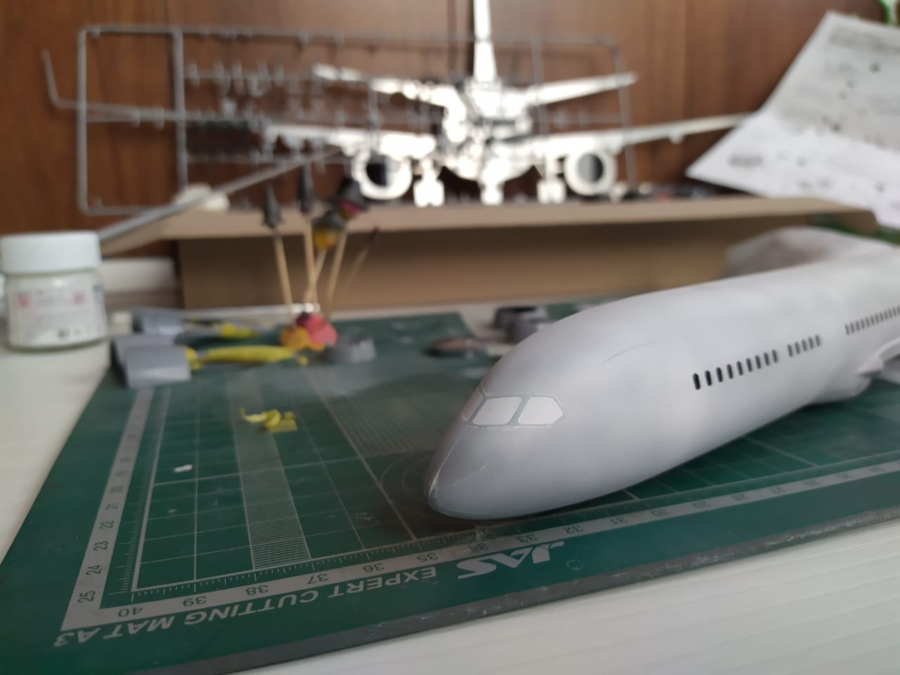

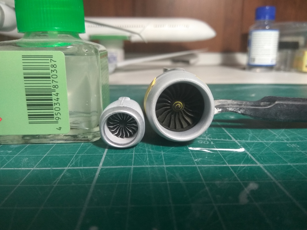

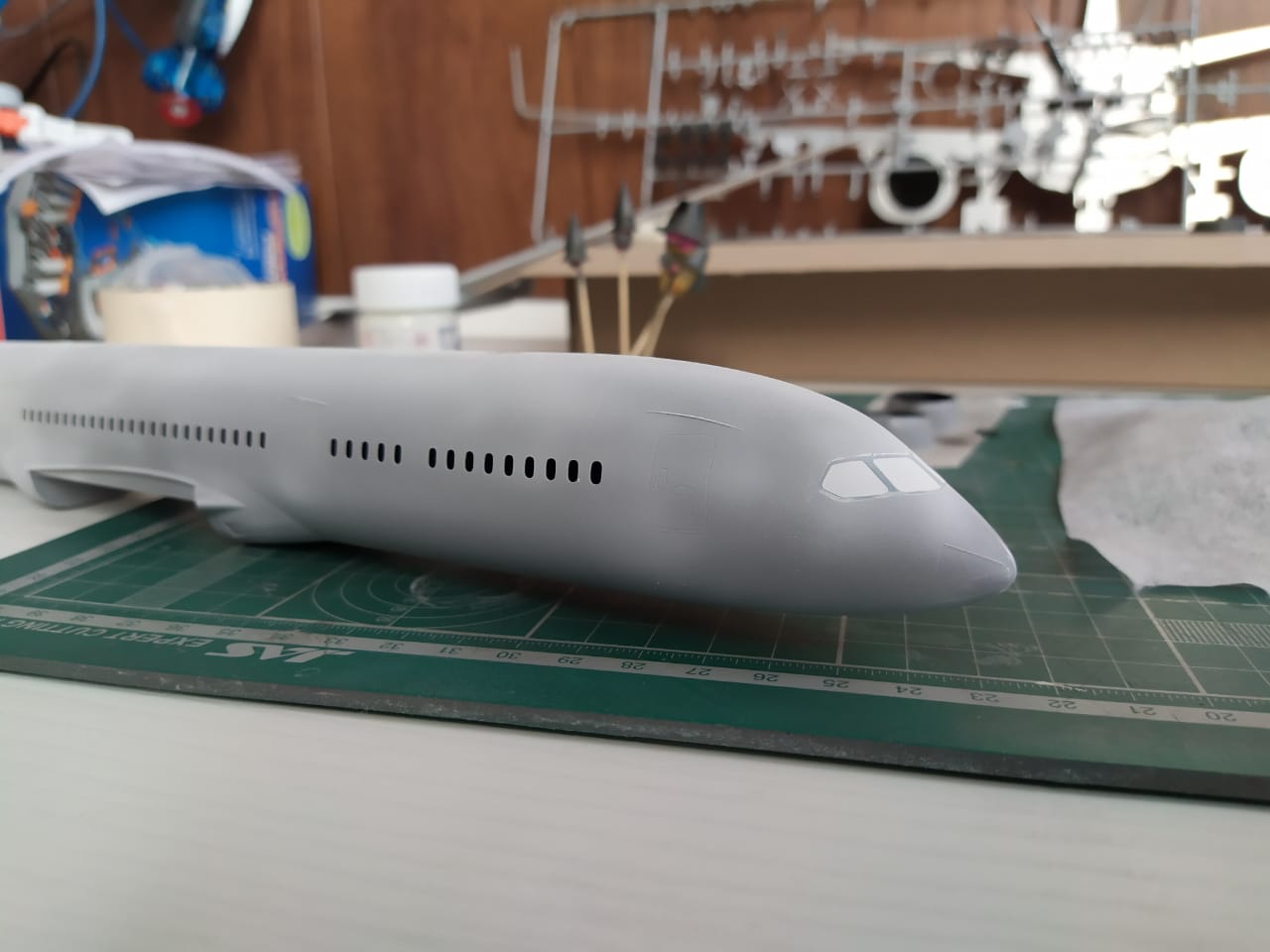

MiGre Опубликовано 27 марта, 2020 Автор Жалоба Поделиться Опубликовано 27 марта, 2020 Всем привет! Пока вы наслаждаетесь гениальными работами бак1 и pahan air внесу и я свою лепту) Из интересного, в этот раз мне удалось более удобно вклеить лобовик, там ступенька существенно меньше, чем на других моделях. Также я распилил двигатели, но что то там пошло не так))) и теперь кольцо не стыкуется с основной частью двигателя без огромной щели. в общем посмотрим что и как. В ближайших планах допилить фюзеляж и приклеить крылья и заняться двигателями. всем спасибо и берегите себя ) 7 Ссылка на комментарий Поделиться на другие сайты Поделиться

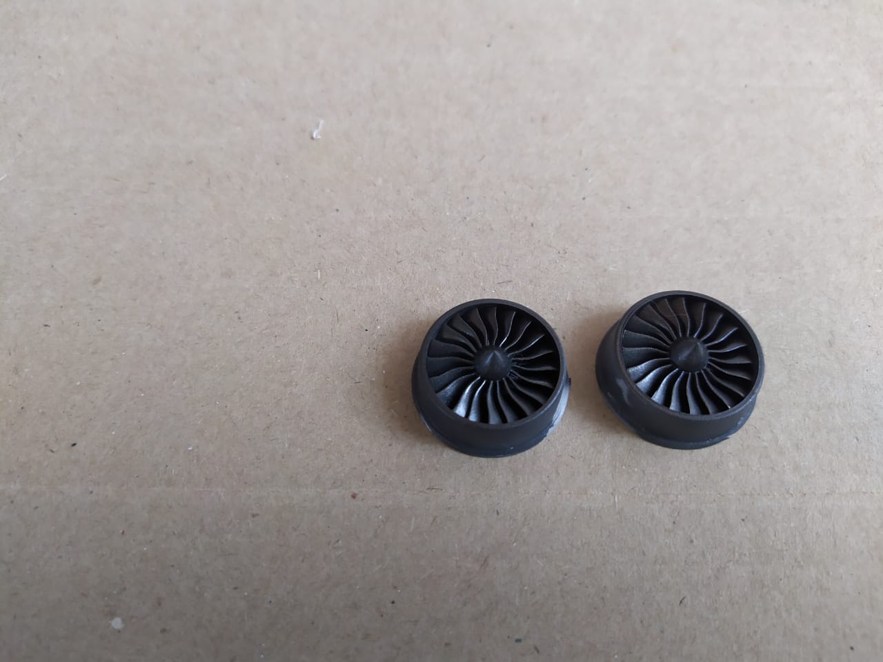

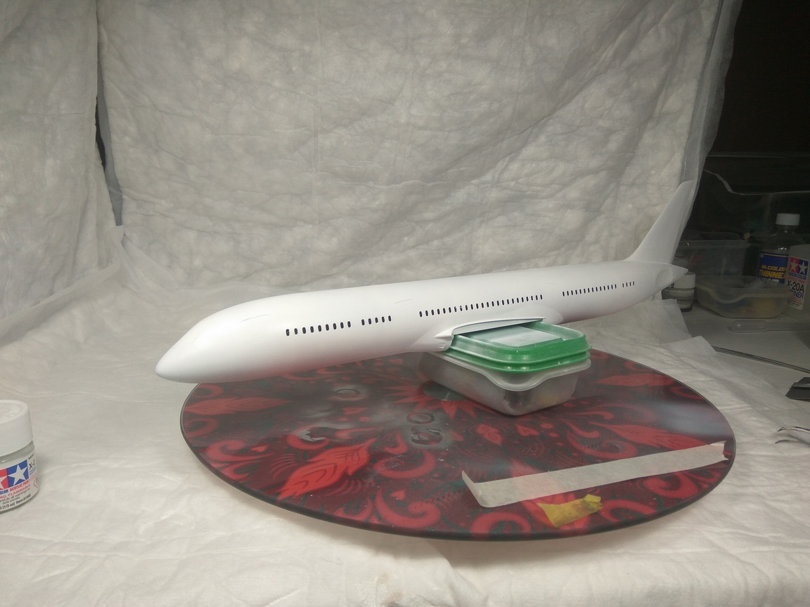

MiGre Опубликовано 2 мая, 2020 Автор Жалоба Поделиться Опубликовано 2 мая, 2020 Всем снова привет красили мы красили, смывали и снова красили, в общем с третьей попытки покрасили фюзеляж в белый цвет ))) это конечно жесть, какой большой самолет и как сложно красить белым.... надеюсь синий будет краситься проще. С двигателями получился тоже такой момент - я вроде бы и срезал как в видео, картинках и тут на форуме, но как то не собирается обратно )) - видимо потому что нет ступеньки, к которую можно было бы использовать как направляющую и центрирующую ось. в общем пока что не понятно как сделать чтобы было красиво или хотя бы соосно ) зато, удалось выложить и нарисовать спиральку, получилось так себе, но опыт интересный Ссылка на комментарий Поделиться на другие сайты Поделиться

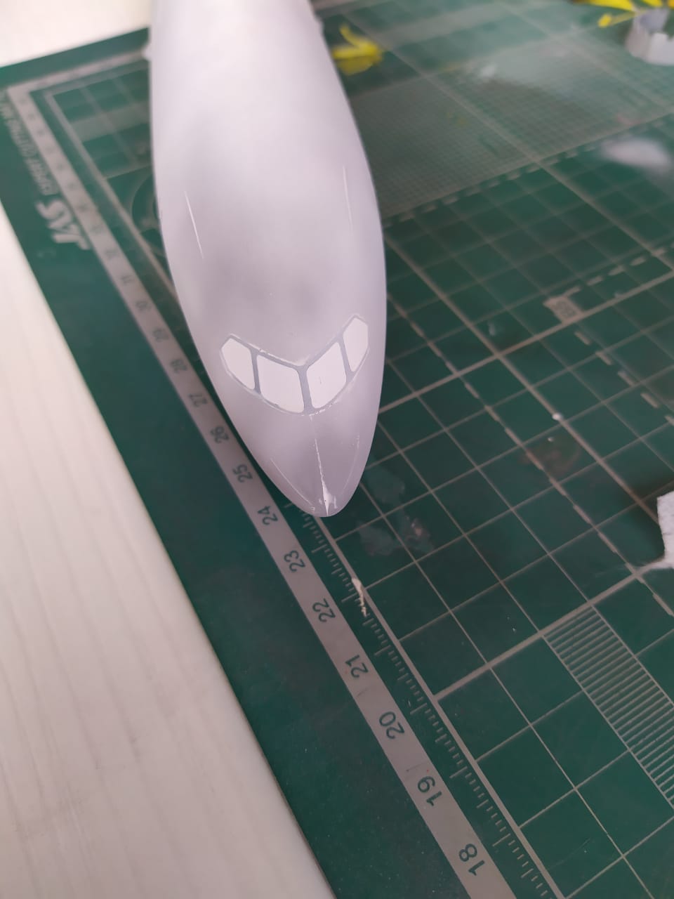

MiGre Опубликовано 1 июня, 2020 Автор Жалоба Поделиться Опубликовано 1 июня, 2020 Всем снова привет! небольшое обновление по постройке и вопрос: лобовик, мне кажется что при снятии масок часть краски вокруг облупится. Если облупится, что делать? шкурить в ноль и закрашивать и клеить декаль ? логичный ответ давай фото но страаашно ))) https://yadi.sk/i/zJ-UlEqws1NVDA - это двигатели после склейки https://yadi.sk/i/SkwgOBdgyVaW1w - вот тут лежит оригинал. https://yadi.sk/d/vt7CCcAkgXF2zQ - тут все фотки по постройке, . Ссылка на комментарий Поделиться на другие сайты Поделиться
Atlant Опубликовано 2 июня, 2020 Жалоба Поделиться Опубликовано 2 июня, 2020 Для того что-бы при снятии масок краска не "облупилась" надо прорезать слой краски по краю маски. Ножик использовать очень острый, желательно новый. Ссылка на комментарий Поделиться на другие сайты Поделиться
MiGre Опубликовано 2 июня, 2020 Автор Жалоба Поделиться Опубликовано 2 июня, 2020 ого! Спасибо не знал!! ну тут понятно относительно большие окна, а как на 737/320 быть? микроскоп ? Ссылка на комментарий Поделиться на другие сайты Поделиться
