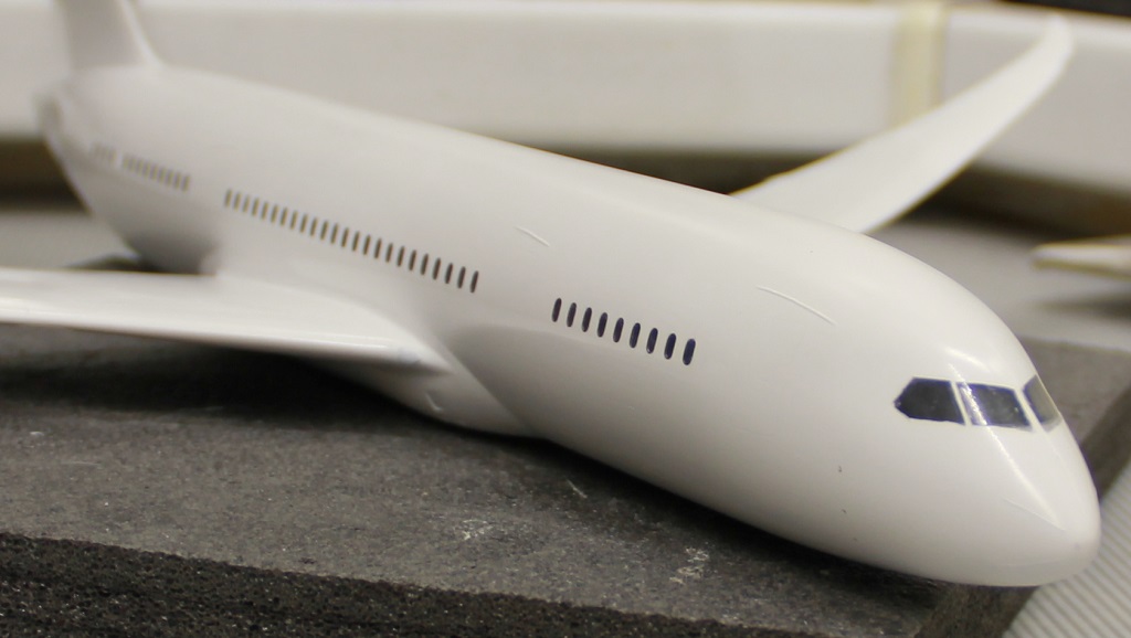

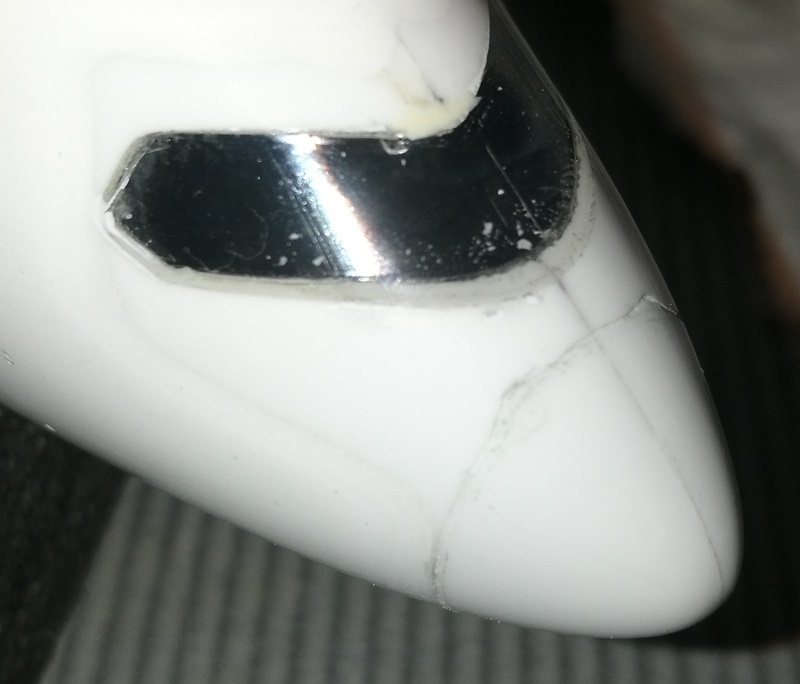

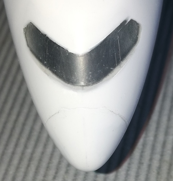

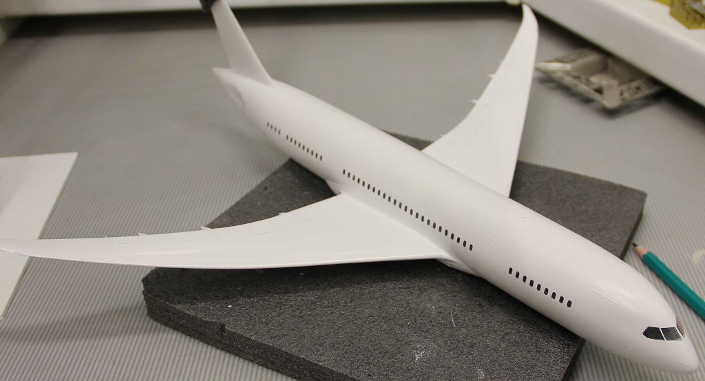

AlexandrAlexeew Опубликовано 16 декабря, 2019 Автор Жалоба Поделиться Опубликовано 16 декабря, 2019 (изменено) Наверно надо и мне немного обновиться. хотя ничего интересного не происходит. то тут скрайбер сосочил, то там шпатлевка усадку дала либо еще какой косяк при шлифовке вылез. все по мелочи. Из видимого - имплантировал морду лица, замазал швы, начал выводить. Вырезал маски "по мотивам", потому что основная надежна на белый "намордник" из ревельной декали. Но пока не лепил. Наклею перед грунтом. Параллельно бьюсь с движками. Точнее с правым. В канале ВЗ постоянно вылезает косяк в месте стыка обечайки и внутренних панелей. Может клея перелил может еще чего. Но на металлике очень сильно видно любой косяк. В очередной раз замазал шпатлевкой и оставил сушиться. Притомил он меня. Изменено 16 декабря, 2019 пользователем AlexandrAlexeew 7 Ссылка на комментарий Поделиться на другие сайты Поделиться

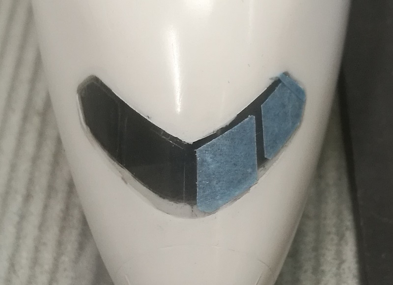

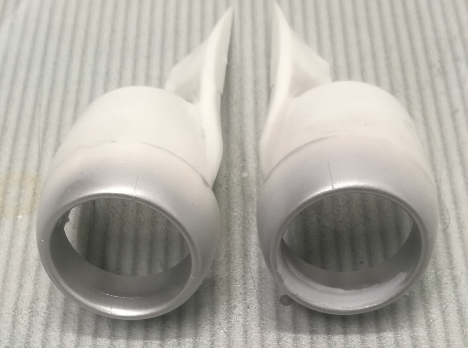

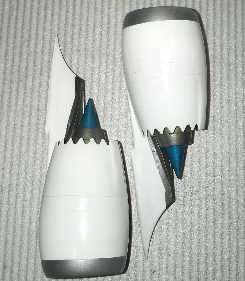

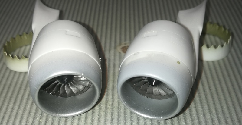

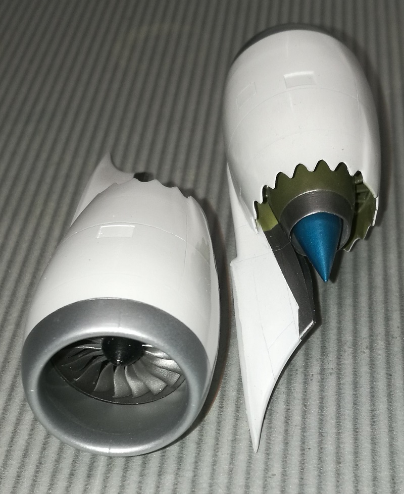

AlexandrAlexeew Опубликовано 22 декабря, 2019 Автор Жалоба Поделиться Опубликовано 22 декабря, 2019 Едем дальше. Вышлифовал щель и ступеньку на стыке лобовика и фюза, полирнул стекло, налепил маски. Ничего интересного, так все делают. Да, с красной тонировкой было бы реалистичнее. Наконец-то победил ВЗ двигателей. Проблема оказалась в непроклеенном стыке обечайки и панели. Когда заливал грунтом, вроде все ок было, как только красил металликом - видимо он поъедал грунт и вылезала щель. В итоге проклеил, еще раз зашпатлевал, загрунтовал. Заодно научился нарезать внутри расшивку. Взял оправку примерно по внутреннему диаметру ВЗ, наклеил кольцо из пластиковой ленты DYMO, нутромером штангеля равномерно выставил глубину от среза ВЗ. Один проход тонким ножом и аккуратный "стык" готов. На первый раз он получился не очень аккуратным, но буду учиться. Можно было зашкурить и сделать еще раз, но сил моих больше нет. После чего примерил на сухую - вроде все сошлось. А дальше интереснее. Приложил крыло к фюзу. И обнаружил, что кривизна профиля верхней плоскости крыла отличается от ответной части ниши в фюзеляже. В результате получается нехилая такая щель. по центру. Вариантов нет. Намазал по совету опытных коллеги крыло мыльным раствором, в который добавил чуть гуаши, позаимствованной у дочки. Чтобы не осталось "непрокрасов" и не склеить детали раньше времени. Смотрится отвратно, надо было другой цвет взять, наверно. Сложил, пролил суперклеем. Конечно, после склейки придется еще подшпатлевать, но уже гораздо меньше. Позже "сопли" суперклея обрезал. Пока все. Начинается рабочая неделя, последняя в этом году, боюсь времени будет в обрез. 4 Ссылка на комментарий Поделиться на другие сайты Поделиться

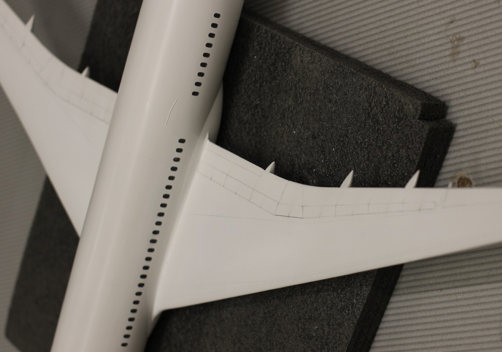

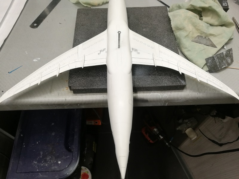

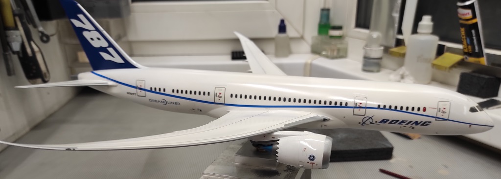

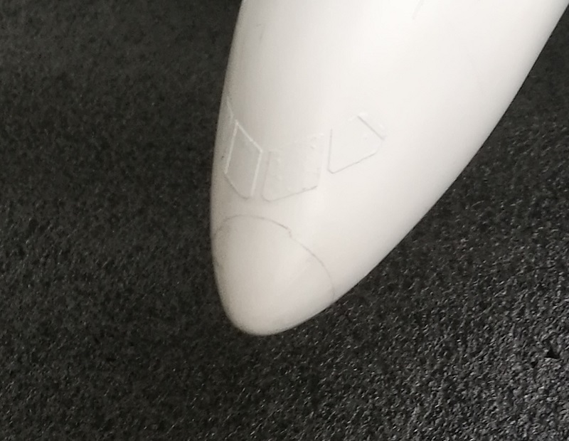

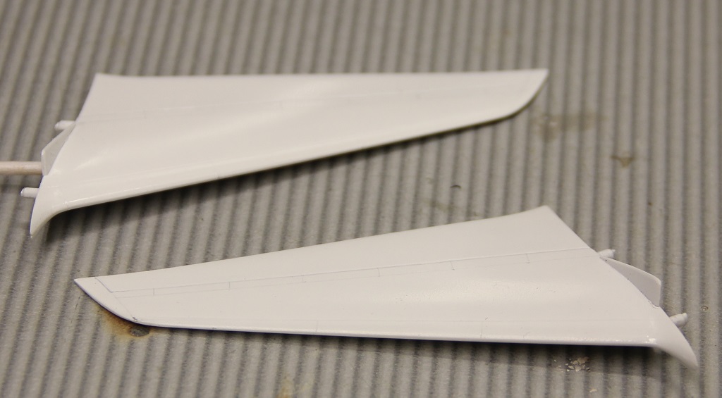

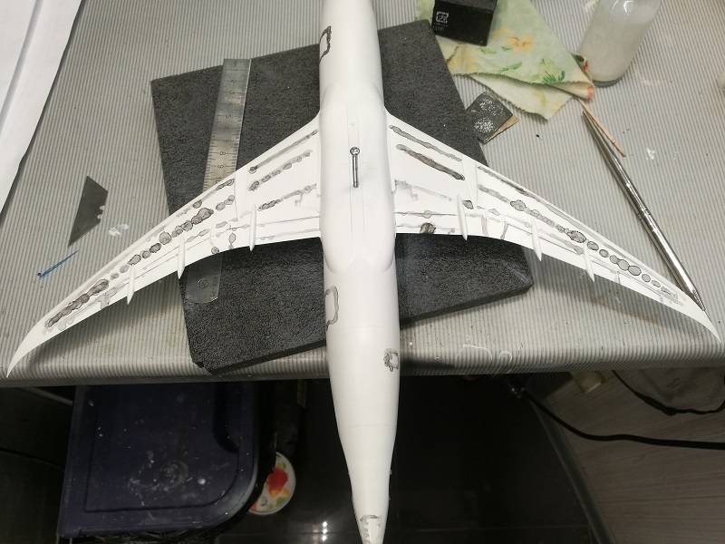

AlexandrAlexeew Опубликовано 18 января, 2020 Автор Жалоба Поделиться Опубликовано 18 января, 2020 (изменено) Че-то давненько я не обновлялся. На самом деле особо моделью некогда было заняться, просто были разовые подходы к снаряду. За это время пристыковал крыло, вывел примыкание к фозеляжу. На это ушло много времени, че-то не фартит мне в этом месте по жизни. Задул пару тонких слоев краски. Нанес немного "тонировки" по расшивке в виде очень жидкоразведенной уайтпиритом тамиевской черной краски. Прелесть ее в том, что после высыхания с глянцевой поверхности Мотипа она стирается тряпкой и остается только в расшивке. Добавил немного расшивке на пузе. А то уж очень оно скучное. Снизу на стабах - я так понимаю съемные панели для доступа к узлам навески РВ, и немного поправил шов носового обтекателя. Получилось в очередной раз "по мотивам", но лучше, чем ничего вообще. Дальше - еще пару тонких слоев белого Мотипа, чтобы убрать контраст выделенной расшивки и можно будет заниматься фарами и БАНО. Прыщ - имитацию маяка на брюхе надо будет срезать, сделать маяк из прозрачного литника. Изменено 18 января, 2020 пользователем AlexandrAlexeew 6 Ссылка на комментарий Поделиться на другие сайты Поделиться
Intel_Rus Опубликовано 18 января, 2020 Жалоба Поделиться Опубликовано 18 января, 2020 Расшивка отлично вышла! Ссылка на комментарий Поделиться на другие сайты Поделиться
бак1 Опубликовано 18 января, 2020 Жалоба Поделиться Опубликовано 18 января, 2020 Саша, с расшивкой конуса что то не то... Сам долго разглядывал, на мой взгляд там все просто, конус , вернее расшивка его на модели правильная, но нужно просто немного приподнять в двух местах. 1 Ссылка на комментарий Поделиться на другие сайты Поделиться
AlexandrAlexeew Опубликовано 19 января, 2020 Автор Жалоба Поделиться Опубликовано 19 января, 2020 Вот блин, и то правда. Но "ушки" все-таки надо как-то сделать. Уж очень это место в глаза бросается. Спасибо, Андрей. 1 Ссылка на комментарий Поделиться на другие сайты Поделиться

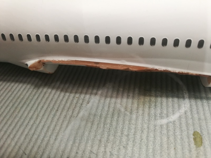

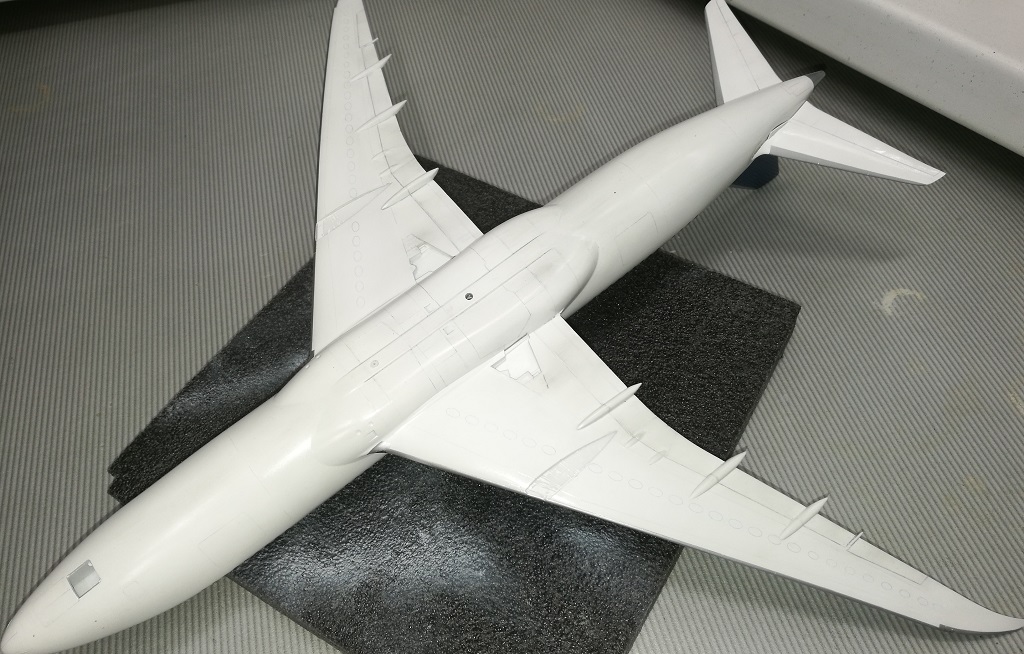

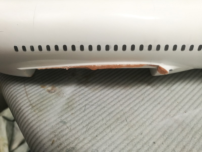

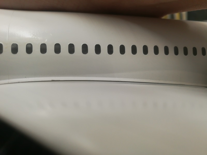

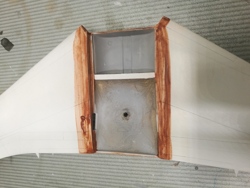

MiGre Опубликовано 20 января, 2020 Жалоба Поделиться Опубликовано 20 января, 2020 (изменено) В 12/22/2019 в 14:27, AlexandrAlexeew сказал: ...Приложил крыло к фюзу. И обнаружил, что кривизна профиля верхней плоскости крыла отличается от ответной части ниши в фюзеляже. В результате получается нехилая такая щель. по центру. Вариантов нет. Намазал по совету опытных коллеги крыло мыльным раствором, в который добавил чуть гуаши, позаимствованной у дочки. Чтобы не осталось "непрокрасов" и не склеить детали раньше времени. Смотрится отвратно, надо было другой цвет взять, наверно. Сложил, пролил суперклеем. Конечно, после склейки придется еще подшпатлевать, но уже гораздо меньше. Позже "сопли" суперклея обрезал. Подскажите пожалуйста, а что это за метод и в чем соль? супер клей делает как бы шаблон примыкания? чтобы потом приклеить без шпаклевки или с минимальной? Изменено 15 февраля, 2020 пользователем djmard Ссылка на комментарий Поделиться на другие сайты Поделиться
бак1 Опубликовано 20 января, 2020 Жалоба Поделиться Опубликовано 20 января, 2020 (изменено) 53 минуты назад, MiGre сказал: Подскажите пожалуйста, а что это за метод и в чем соль? супер клей делает как бы шаблон примыкания? чтобы потом приклеить без шпаклевки или с минимальной? Сейчас в своей ветке подробно покажу, как раз этим занимаюсь... Хотя можно в теме про "Клопа" посмотреть, там подробно и с результатом после грунта. Изменено 20 января, 2020 пользователем бак1 Ссылка на комментарий Поделиться на другие сайты Поделиться
AlexandrAlexeew Опубликовано 20 января, 2020 Автор Жалоба Поделиться Опубликовано 20 января, 2020 2 часа назад, MiGre сказал: что это за метод Метод подглядел у Андрея бак1, так что да, лучше в его ветке гляньте. "Я только учусь" (с). Все верно, застывший суперклей минимизирует щели. Пользуюсь в тех местах, где не удобно шлифовать после сборки узлов. 1 Ссылка на комментарий Поделиться на другие сайты Поделиться

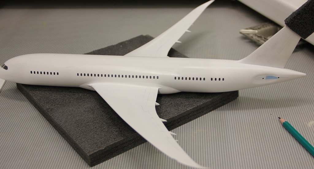

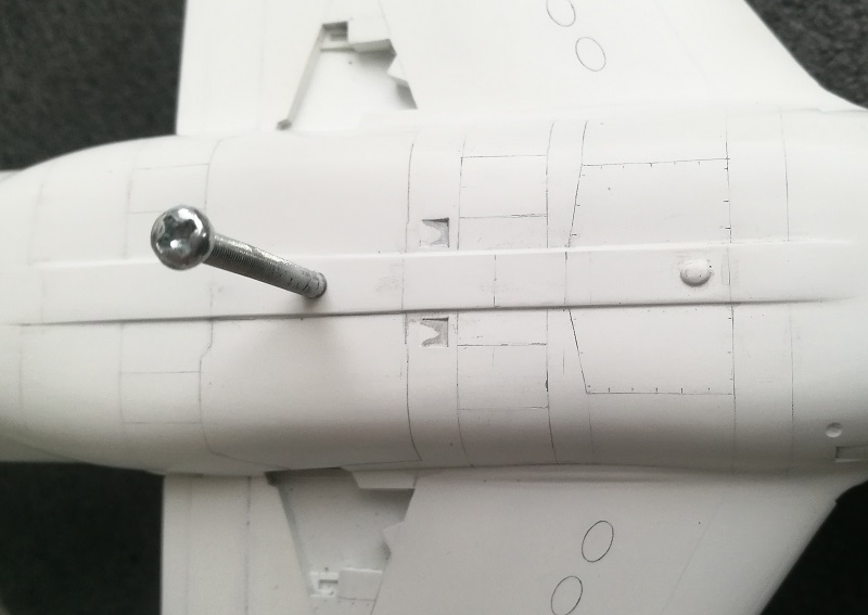

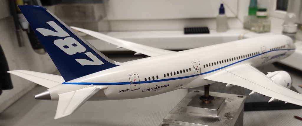

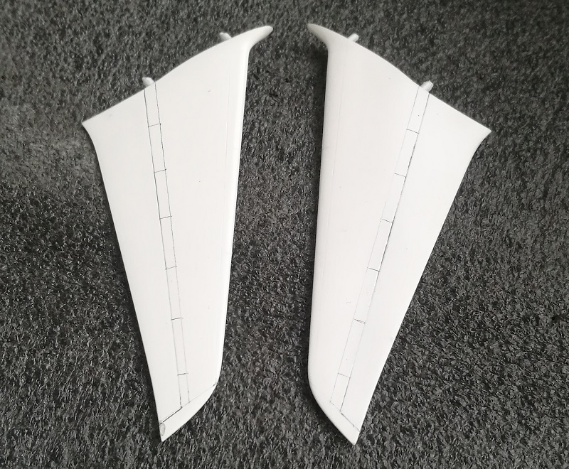

AlexandrAlexeew Опубликовано 15 марта, 2020 Автор Жалоба Поделиться Опубликовано 15 марта, 2020 Прошу у всех прощения за долгое молчание в теме. Обстоятельства... Кстати, а ГБ то уже закончился. Может мою тему в ВИП перенести? Но все де удалось немного поработать моделью. Не удержался и решил сделать обтекатели на стабе. Как у Андрея, у меня все равно не выходит, но хоть что-то. Затем снял мотиповские "маски" с иллюминаторов и вывел стекла вровень с фюзеляжем. Дунул чутка лака. Ну и немного попачкал механизацию и пузо сверху и снизу простым карандашом. Тоже закрепил лаком. 5 Ссылка на комментарий Поделиться на другие сайты Поделиться

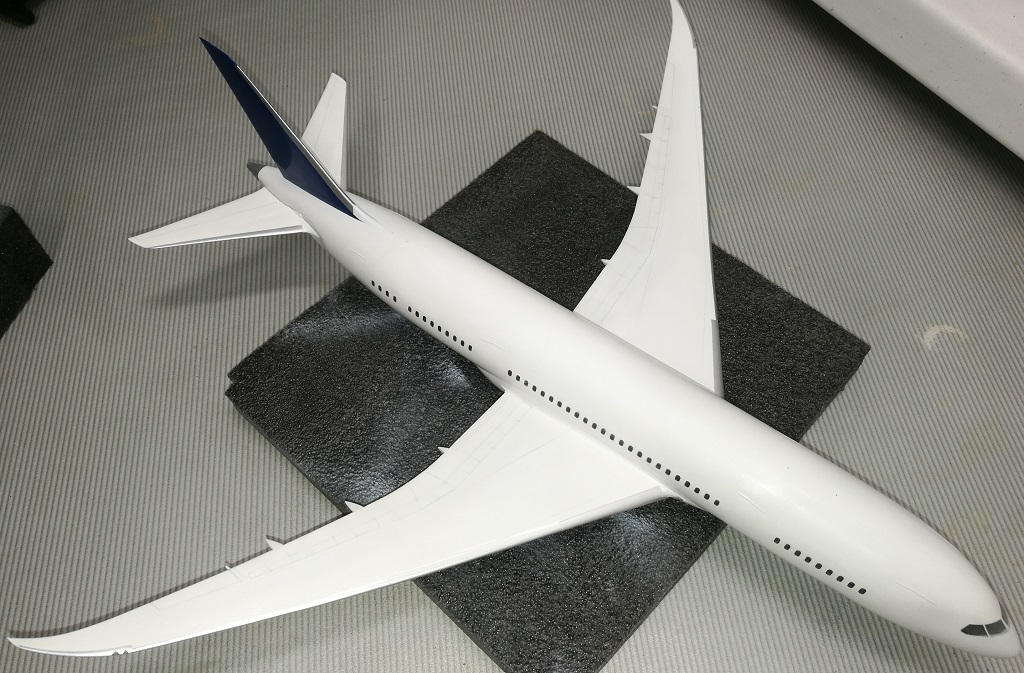

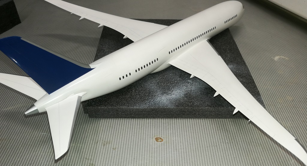

AlexandrAlexeew Опубликовано 26 апреля, 2020 Автор Жалоба Поделиться Опубликовано 26 апреля, 2020 Тихонько двигаюсь вперед. окрасил киль в синий, надул ПОСы. Собрал двигатели. Залил еще одним слоем лака, убрал небольшие дефекты. Но пылинок-соринок летит просто ужас сколько. Стабилизатор приложил на сухую. На самолет вроде похоже, по идее можно начинать думать про декали. 8 Ссылка на комментарий Поделиться на другие сайты Поделиться

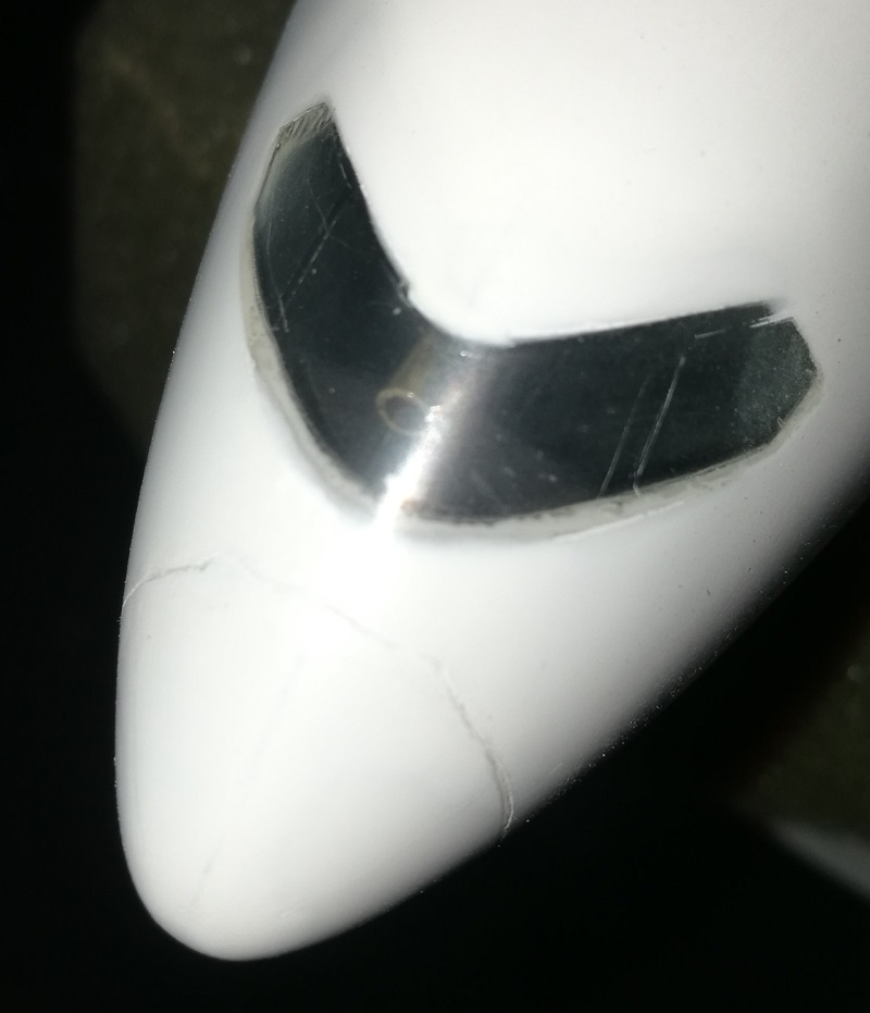

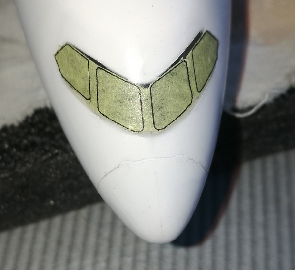

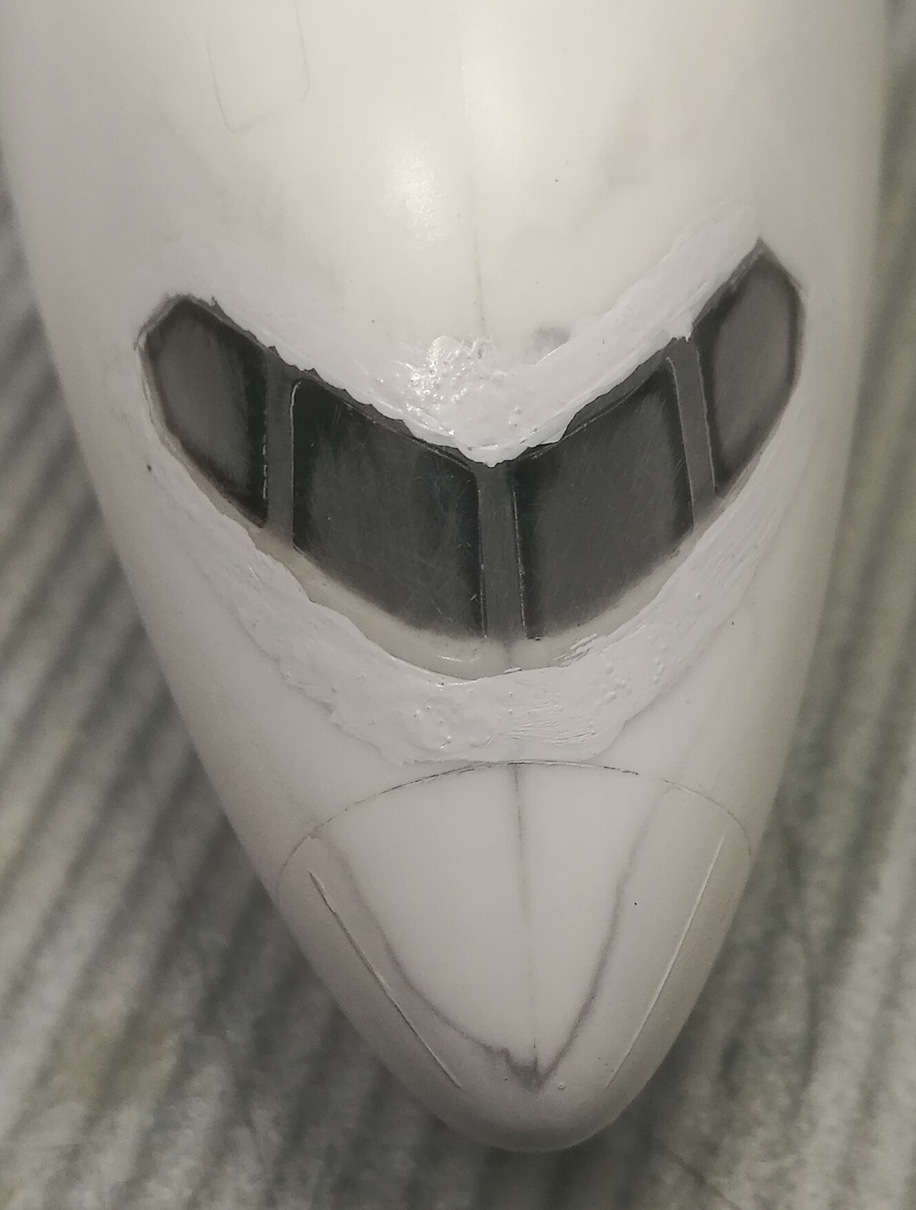

AlexandrAlexeew Опубликовано 4 мая, 2020 Автор Жалоба Поделиться Опубликовано 4 мая, 2020 (изменено) Все вроде шло хорошо. Но тут откуда ни возьмись появился... Пушной зверек, известный многим моделистам. Подходит, он, значит, со спины когда я дую лаком и говорит: Мужик, пол года только прошло, а ты уже деки наносить собрался? Че-то быстро, не порядок. И как в анекдоте, когда у танка отваливается башня, из аэрографа вылетает большая клякса какого-то .... , и ложится в аккурат на морду модели. Если бы я дождался пока слой лака подсохнет, может и мог бы убрать её малой кровью, но пушной зверек.... Короче, морда вернулась в исходное состояние. Все вышкурил, заодно нарезал расшивку на стыке носового обтекателя и фюза. До Андрея мне как до Китая, но "с 2-х метров" вроде не плохо смотрится. Далее опять отполировал все и увидел пылинки, которые попали внутрь. Опять засада... Ну поехал в строительный магаз, купил трубочку, и продул немного. Давление для начала дал небольшое, позже еще раз дуну, чтобы всё вычистить. Может через нее же футуры в конце залью. Тут спрашивали (Вроде Сергей ) чем можно полировать стекла, вот, таким составом незатейливым. Потом напечатал на скотче контуры остекления, наклеил, вырезал маски. Точная геометрия мне не нужна, т.к. у Ревела в декали белые "очки", маски сделаны чуть больше, чем окна. Думаю, перекроется. Ну а дальше - опять грунт, наклейка антистатиков на конус, покраска. Изменено 5 мая, 2020 пользователем djmard 4 Ссылка на комментарий Поделиться на другие сайты Поделиться
kazanez Опубликовано 4 мая, 2020 Жалоба Поделиться Опубликовано 4 мая, 2020 Маски немного перекошены, мне кажется. Ссылка на комментарий Поделиться на другие сайты Поделиться
AlexandrAlexeew Опубликовано 4 мая, 2020 Автор Жалоба Поделиться Опубликовано 4 мая, 2020 Наверно камера смарта искажает. Маски рисовались по "наморднику" ревельной декали. порезались уже на модели. С остатками переплета совпадает. Ссылка на комментарий Поделиться на другие сайты Поделиться

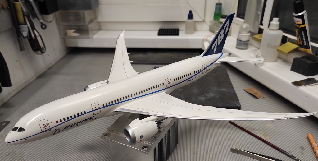

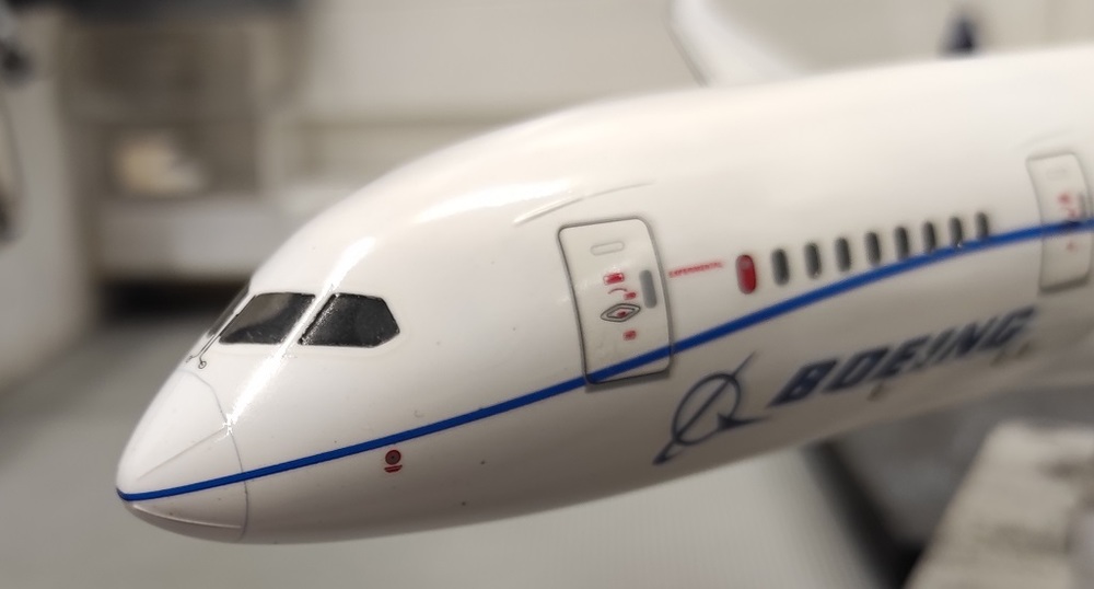

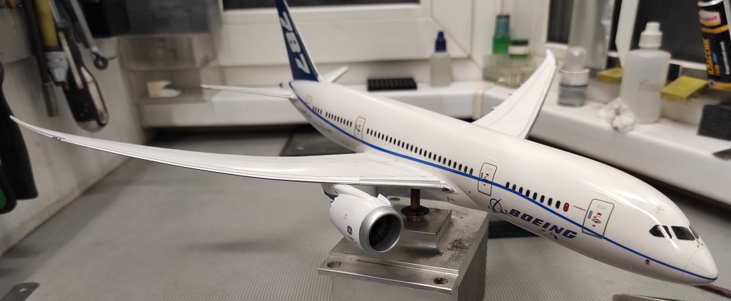

Популярный пост AlexandrAlexeew Опубликовано 25 октября, 2020 Автор Популярный пост Жалоба Поделиться Опубликовано 25 октября, 2020 Пролетело лето. И осень уже на исходе... Стройка в деревне, работа... Пол года не то, что не подходил к модели. Было несколько попыток побороть носяру. Результат не устраивал, и поэтому не выкладывал - показывать особо нечего было. В итоге получилось не идеально, но меня уже не воротит от вида. Еще неделя на декали. по вечерам, после работы. И залил первым слоем лака, чтобы не потереть случайно. На сухую приставил двигуны и стабы, хоть на самолёт стало похоже. А то совсем вдохновение пропало. После лака, повылезала куча пылинок (чёрных точек каких-то), которых было не видно без лака. А может при задувке налетело. С 10-15-ти см просто жуть, что творится, а с полуметра вроде и ничего так. Поэтому от кадров в режиме макро опять придется воздержаться. Ну, теперь остается лакировка, шлифовка, полировка, чтобы убрать ступеньки от подложки декали. Кстати, о самой деке. Я ожидал лучшего от картографа (вроде он для Ревелла печатает). Во-первых, появилась небольшая желтизна. Не как у звезды, но всё же заметно. Дальше, запарился отмачивать элементы от бумажной подложки. Некоторые по 10 минут пришлось держать в воде (в теплой). И всё равно некоторые элементы потрескались. Местами привалилась плохо, хотя переводил на глянец и с уксусом. При том, что допечатанные на лазерке элементы легли идеально. Я уже пожалел, что полностью свою деку не использовал. Но уже поздно, отдирать не буду. Короче, пока как-то так... 12 Ссылка на комментарий Поделиться на другие сайты Поделиться
Eddi Опубликовано 25 октября, 2020 Жалоба Поделиться Опубликовано 25 октября, 2020 1 час назад, AlexandrAlexeew сказал: После лака, повылезала куча пылинок (чёрных точек каких-то), которых было не видно без лака. А может при задувке налетело. С 10-15-ти см просто жуть, что творится, а с полуметра вроде и ничего так Включаем режим Сергея, "на полке и с расстояния все равно видно только одну сторону", мое мнение - излишний перфекционизм только мешает, вон Андрей 787-красоту периодически в мусорное ведро собирается отправить, у меня только глаза расширяются от офигевания, тут та же хрень происходит 1 Ссылка на комментарий Поделиться на другие сайты Поделиться
AlexandrAlexeew Опубликовано 25 октября, 2020 Автор Жалоба Поделиться Опубликовано 25 октября, 2020 Не... Мне до Андрея в плане моделей, как к нему в гости из Питера пешком. А на счет перфекционизма согласен. Просто решил схитрить и не делать макро. И в ведро запускать модели позволить себе не могу с скоростью сборки 1 шт. в год. Так что еще несколько слоев лака, ждем, когда он подсохнет, декальная подложка "сдуется" и шлифовка - полировка. Ну а там и на шасси можно ставить, мелочёвку клеить. Если повезет, к НГ закончу. Ссылка на комментарий Поделиться на другие сайты Поделиться
бак1 Опубликовано 25 октября, 2020 Жалоба Поделиться Опубликовано 25 октября, 2020 15 минут назад, AlexandrAlexeew сказал: Не... Мне до Андрея в плане моделей, как к нему в гости из Питера пешком. А на счет перфекционизма согласен. Просто решил схитрить и не делать макро. И в ведро запускать модели позволить себе не могу с скоростью сборки 1 шт. в год. Так что еще несколько слоев лака, ждем, когда он подсохнет, декальная подложка "сдуется" и шлифовка - полировка. Ну а там и на шасси можно ставить, мелочёвку клеить. Если повезет, к НГ закончу. Парни ! не стоит преувеличивать мои локальные успехи которые проявляются лишь в эпизодах!!! Я так же на пути к истине которая заключается в конечном результате, а он увы далек от того что я хотел бы видеть...Сделать детальки это пол дела и даже покрасить и одекалить...а вот лак это нечто...мало того что пыль, так еще и дека потрескалась на киле. Была бы моя воля и возможность я бы отнес Володе на лакировку, но как то нужно и самому учится... Похоже я слишком много хотел поменять и попробовать новое в своей технологии и вот такие результаты... Но ничего, дека новая у меня, лак мчит, будем бороться , Зато пришли опыт и понимание , что хорошо , а что плохо, двигаемся дальше! Саша, модель отлично получается, надеюсь и у меня так лак ляжет! Спасибо тебе за техничку! Ссылка на комментарий Поделиться на другие сайты Поделиться
AlexandrAlexeew Опубликовано 26 октября, 2020 Автор Жалоба Поделиться Опубликовано 26 октября, 2020 9 часов назад, бак1 сказал: от того что я хотел бы видеть Андрей, это ключевая фраза. Твоя планка изначально выше моей. И ты к ней двигаешься. Это видно. Может и я когда-нибудь смогу себе поставить такие же цели и их добиться. А пока - вот так. Твои успехи лично я не преувеличиваю, я сужу по фото, которые ты выкладываешь. А еще вот что я понял. Когда модель видишь в живую, знаешь её косяки, то и собственные фото воспринимаются уже более критично. Модель - ну да, смотрится с полуметра, даже мне нравится. Но вот макро - это явное зло в моем случае. В основном из-за грязи-пыли. На счет лака... Для себя разработал и применяю методу: 1й слой под деки. чтобы ровно легли, не серебрились. В данном случае - не прокатило , грешу на саму декаль. С лазеркой такого никогда не случалось. После декалей - полусухой слой, он подплавляет пленку, но не на столько, чтобы пошли трещины. Подложка как бы впитывает растворитель, становится более мягкой. Дальше, несколько слоев с интервалов примерно 1 день. Можно с промежуточной шлифовкой. С постепенным увеличением "мокрости " слоя. Главное - не миксовать лаки. Видимо у них разная реакция на растворитель, отсюда у народа вылезает целлюлит. Я тут на стабах так попал: Дунул сначала 2-х компонентным акриловым лаком, сверху мотипом. И получил апельсиновую корку. Вылечил несколькими "сухими" слоями мотипа с промежуточной шлифовкой. И тогда пришел к выводу, что 2-х компонентные химикалии можно использовать либо в самом начале - как грунт, либо совсем на финише. Явый плюс 2-х компонентного лака - не очень быстрое отверждение (именно отверждение а не высыхание за счет испарения растворителя), что позволяет покрытию растекаться за счет поверхностного натяжения. После финишной шлифовки - уже полировка пастой для фар. Ступеньки от декалей почти уже не видны, полировка их сглаживает окончательно. Получается такой красивый, глянцевый леденец. Любители могут уже на финише дунуть тонким слоем полумата, но мне такое решение не очень нравится. Во-первых с глянцевой модели проще смывать пыль, во-вторых лайнеры я лучше воспринимаю блестящими. 3 Ссылка на комментарий Поделиться на другие сайты Поделиться
