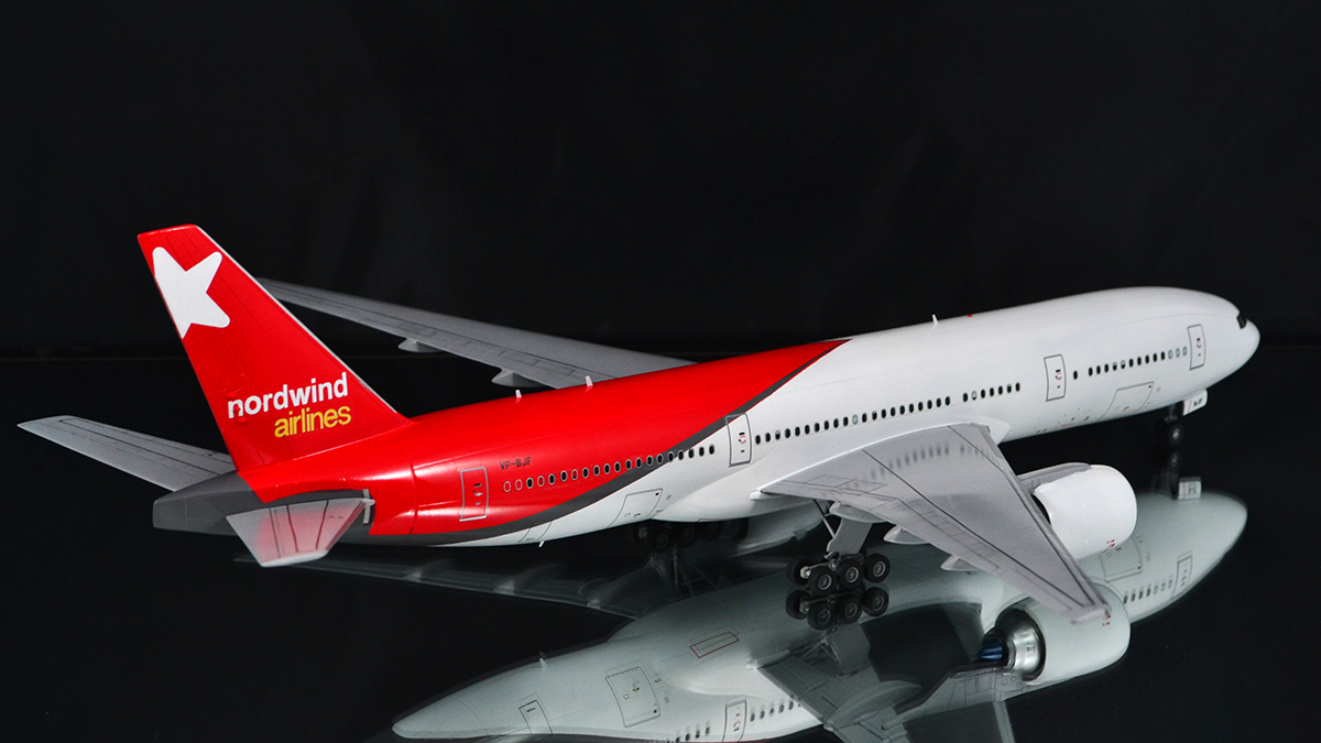

Популярный пост Intel_Rus Опубликовано 29 ноября, 2019 Популярный пост Жалоба Поделиться Опубликовано 29 ноября, 2019 (изменено) Приветствую, друзья. Мало того, что этой модели не было в моих планах, так я ещё и тысячу раз зарекался в принципе иметь дела с Восточным Экспрессом. Но в один момент я обнаружил у себя деку от Ascensio, которая покупалась года полтора назад под перепил Звезды. С тех пор Норвинд успел купить себе 777-300er и покрасить его в новую ливрею, который я, собственно, и строил на заказ по весне. А декаль всё лежала... А я ой как не люблю всё это хомячество и коллекционирование исходников. Правда, ещё меньше я люблю пилить фюзеляжи и моторы. Поэтому волевым решением я затащил себя в магазин и купил сей дровянистый набор. Это вам, конечно, не Звезда. Есть у меня вопросы и по форме носа, и по размерам колёс, и по двигателям, и по полному отсутствию мелочёвки... Но в целом, могло быть и хуже. Хотя шпатлёвки, традиционно, ушёл целый тазик. От себя добавил фары в корне крыла, logo-lights на стабилизаторе, всякие разные антеннки, БАНО и маячки от Elf. Окраска, как всегда, Тамией и Ганзой. Финальный глянцевый лак TS-13. Приятного просмотра. Изменено 29 ноября, 2019 пользователем Intel_Rus 19 Ссылка на комментарий Поделиться на другие сайты Поделиться

All Опубликовано 29 ноября, 2019 Жалоба Поделиться Опубликовано 29 ноября, 2019 Для ВЭ, очень даже симпатично получилось! Вентиляторы, конечно, не в дугу, по сравнению со Звездой. 1 Ссылка на комментарий Поделиться на другие сайты Поделиться
Alex_airborn Опубликовано 29 ноября, 2019 Жалоба Поделиться Опубликовано 29 ноября, 2019 Симпатично получилось. Только уж утяжины больно в глаза бросаются. Меня терзают смутные сомнения: на этой машине моторы разве не такие же как на 300er? Я часто этот борт в шарике вижу. Визуально очень похожи 1 Ссылка на комментарий Поделиться на другие сайты Поделиться
Dmitry Опубликовано 29 ноября, 2019 Жалоба Поделиться Опубликовано 29 ноября, 2019 В целом очень недурственно так ! Сергей - молодец! С победой над очередным ВЭ! Только вот чего-то не хватает ... мм... А! роЗшивка не выделена) и лобовик опять чОрно-белый (не цветной), с Ув. 1 Ссылка на комментарий Поделиться на другие сайты Поделиться
Intel_Rus Опубликовано 29 ноября, 2019 Автор Жалоба Поделиться Опубликовано 29 ноября, 2019 52 минуты назад, All сказал: Для ВЭ, очень даже симпатично получилось! Вентиляторы, конечно, не в дугу, по сравнению со Звездой. Да тут полсамолёта ни в дугу по сравнению со звездой)) 24 минуты назад, Alex_airborn сказал: Симпатично получилось. Только уж утяжины больно в глаза бросаются. Меня терзают смутные сомнения: на этой машине моторы разве не такие же как на 300er? Я часто этот борт в шарике вижу. Визуально очень похожи Тут бОльшая часть пластика - одна сплошная утяжина, что поделать. Моторы тоже GE, только на 300ер модификация другая, они чуть больше в диаметре и в длину тоже. 11 минуту назад, Dmitry сказал: В целом очень недурственно так ! Сергей - молодец! С победой над очередным ВЭ! Только вот чего-то не хватает ... мм... А! роЗшивка не выделена) и лобовик опять чОрно-белый (не цветной), с Ув. На крыле то выделена! И на стабе)) Лобовик да, подкачал. Опять идеальный 777 не получился Ссылка на комментарий Поделиться на другие сайты Поделиться

Маслопузый Опубликовано 29 ноября, 2019 Жалоба Поделиться Опубликовано 29 ноября, 2019 4 часа назад, Alex_airborn сказал: Симпатично получилось. Только уж утяжины больно в глаза бросаются. Меня терзают смутные сомнения: на этой машине моторы разве не такие же как на 300er? Я часто этот борт в шарике вижу. Визуально очень похожи Не, не такие же. GE-90-115 стоят на 200ках только на 200LR и на грузовых, и тоже не на всех - на большинстве 200LR стоят GE90-110, вот их, как раз, визуально отличить очень сложно (110 и 115) 1 Ссылка на комментарий Поделиться на другие сайты Поделиться

Alex_airborn Опубликовано 29 ноября, 2019 Жалоба Поделиться Опубликовано 29 ноября, 2019 3 часа назад, Маслопузый сказал: Не, не такие же. GE-90-115 стоят на 200ках только на 200LR и на грузовых, и тоже не на всех - на большинстве 200LR стоят GE90-110, вот их, как раз, визуально отличить очень сложно (110 и 115) Иными словами на -200ER и грузовики можно брать моторы со звезды и не париться? Ссылка на комментарий Поделиться на другие сайты Поделиться
Диспетчер Опубликовано 29 ноября, 2019 Жалоба Поделиться Опубликовано 29 ноября, 2019 Да Ссылка на комментарий Поделиться на другие сайты Поделиться
Маслопузый Опубликовано 29 ноября, 2019 Жалоба Поделиться Опубликовано 29 ноября, 2019 1 час назад, Alex_airborn сказал: Иными словами на -200ER и грузовики можно брать моторы со звезды и не париться? Точно так. Только не 200ER, a 200LR. 5 Ссылка на комментарий Поделиться на другие сайты Поделиться

Маслопузый Опубликовано 29 ноября, 2019 Жалоба Поделиться Опубликовано 29 ноября, 2019 5 часов назад, Alex_airborn сказал: Иными словами на -200ER и грузовики можно брать моторы со звезды и не париться? Даже больше: грузовик и 200LR - это 2 типа, в которые звезду (300ER), можно смело перепиливать, только укорачивая фюзеляж, все остальное (крыло, стойки, размер колёс) соответсвует 300ER. “Чувак, сорян» за оффтопище :-) 2 Ссылка на комментарий Поделиться на другие сайты Поделиться
