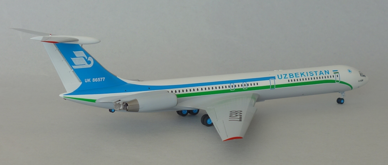

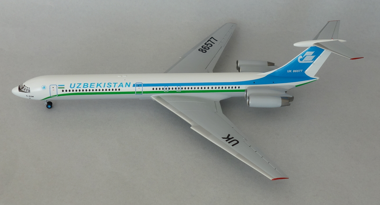

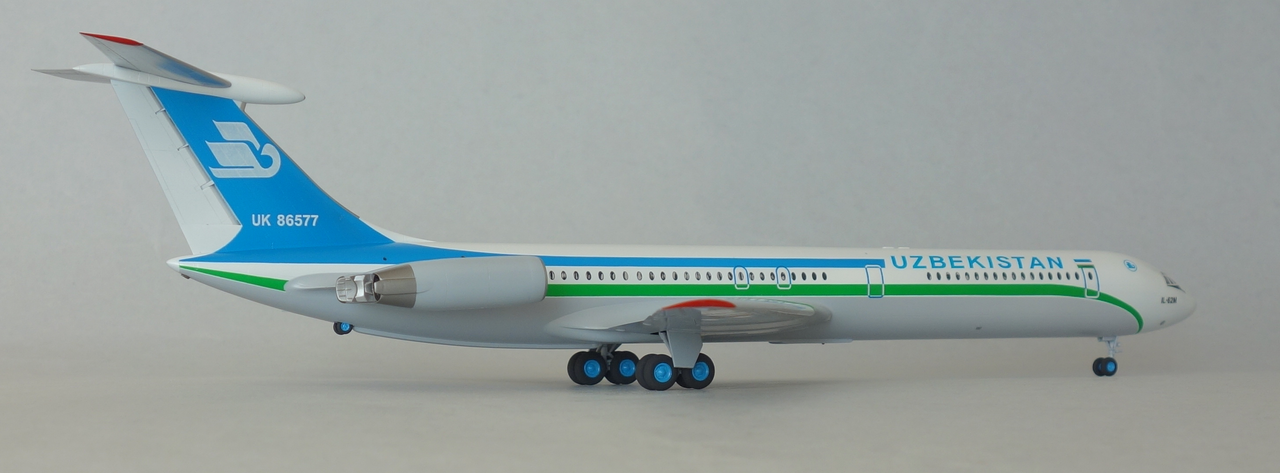

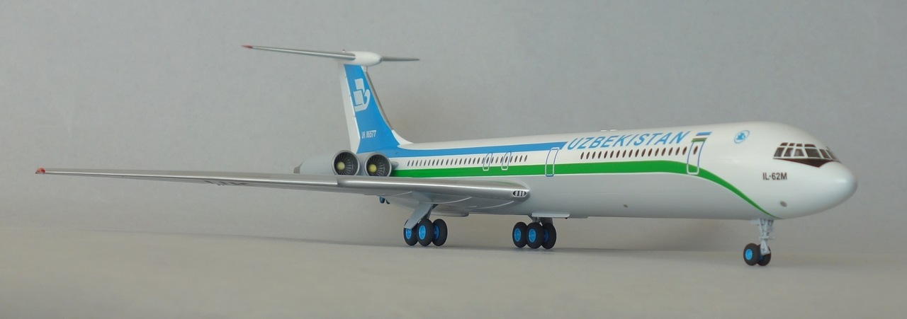

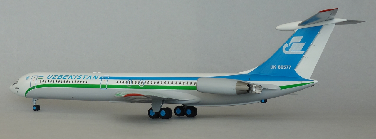

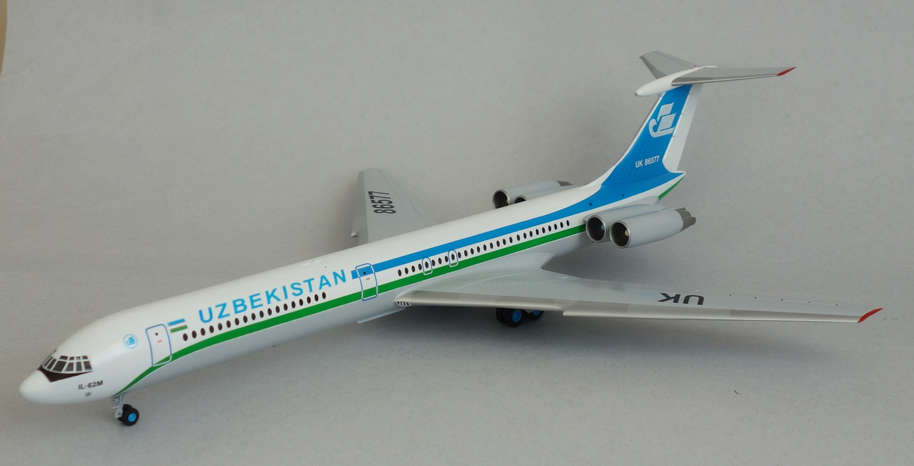

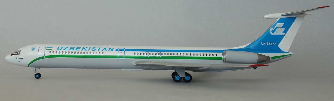

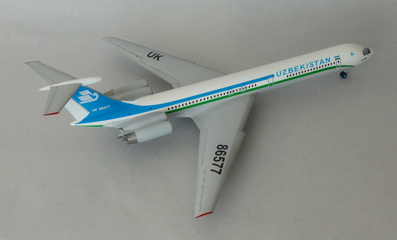

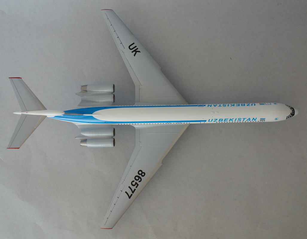

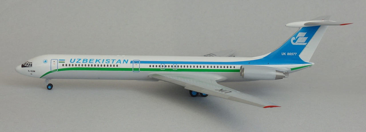

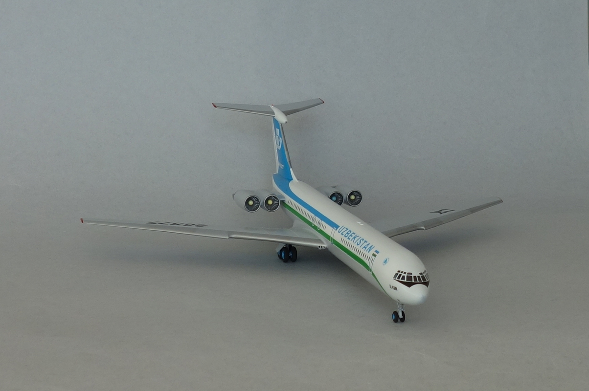

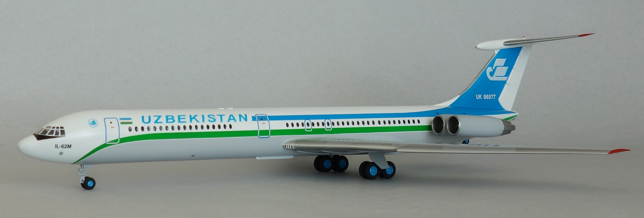

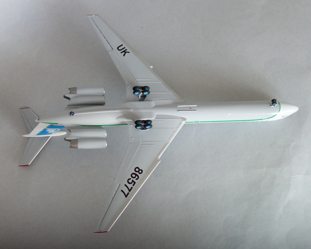

Популярный пост Pahan Air Опубликовано 1 октября, 2020 Автор Популярный пост Жалоба Поделиться Опубликовано 1 октября, 2020 Закончил узбекский борт. Приятного просмотра! Продолжение следует...) 19 Ссылка на комментарий Поделиться на другие сайты Поделиться
Atlant Опубликовано 1 октября, 2020 Жалоба Поделиться Опубликовано 1 октября, 2020 Красавец! 1 Ссылка на комментарий Поделиться на другие сайты Поделиться
Wishmaster Опубликовано 1 октября, 2020 Жалоба Поделиться Опубликовано 1 октября, 2020 Ну в чем проблема намазюкать это гуашью? Не понравится - стер влажным ватным кружочком или уховерткой и все... А так модель оживить и будет она на порядок эффектнее Просто гуашь, вода и капля моющего средства Ссылка на комментарий Поделиться на другие сайты Поделиться
Pahan Air Опубликовано 1 октября, 2020 Автор Жалоба Поделиться Опубликовано 1 октября, 2020 2 часа назад, Wishmaster сказал: Просто гуашь, вода и капля моющего средства Я на Вае попробую этот рецепт. А моющее средство для чего добавляется? Ссылка на комментарий Поделиться на другие сайты Поделиться
бак1 Опубликовано 1 октября, 2020 Жалоба Поделиться Опубликовано 1 октября, 2020 Красота и качество как всегда запредельные! Опять же с одной стороны вроде просится зачухинг по расшивингу , но с другой стороны свой индивидуальный почерк. Павел, фери добавляют для лучшего смачивания и растекания по расшивке . 6 Ссылка на комментарий Поделиться на другие сайты Поделиться

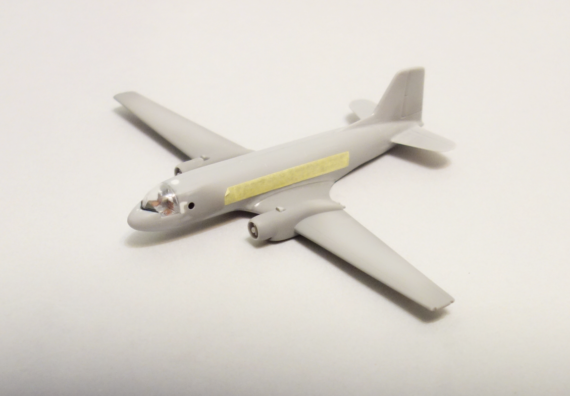

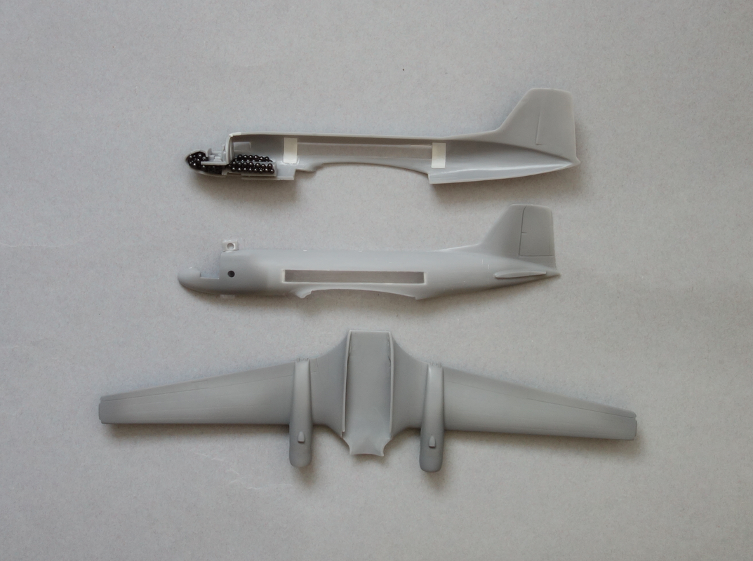

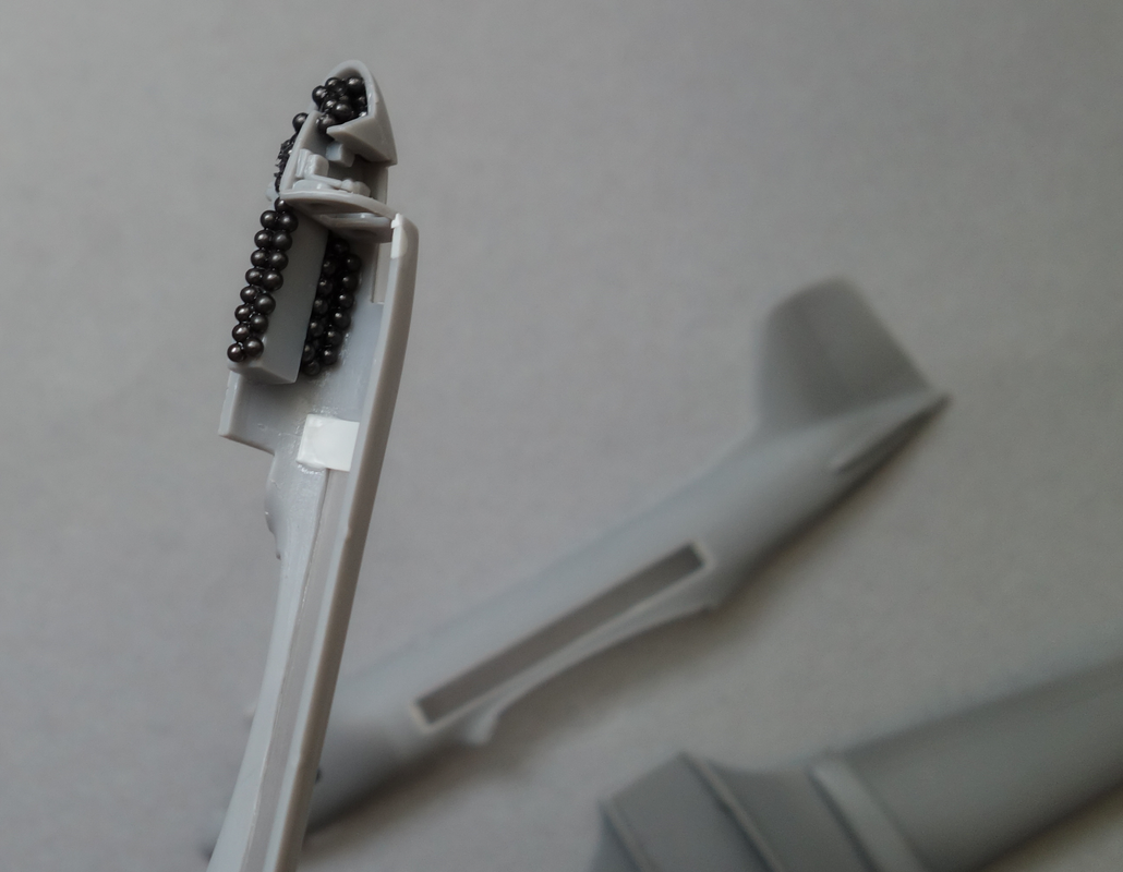

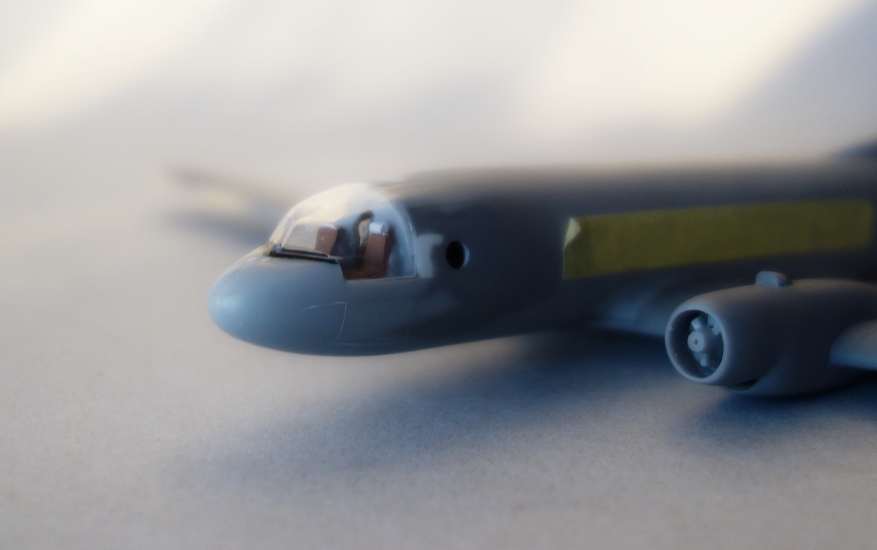

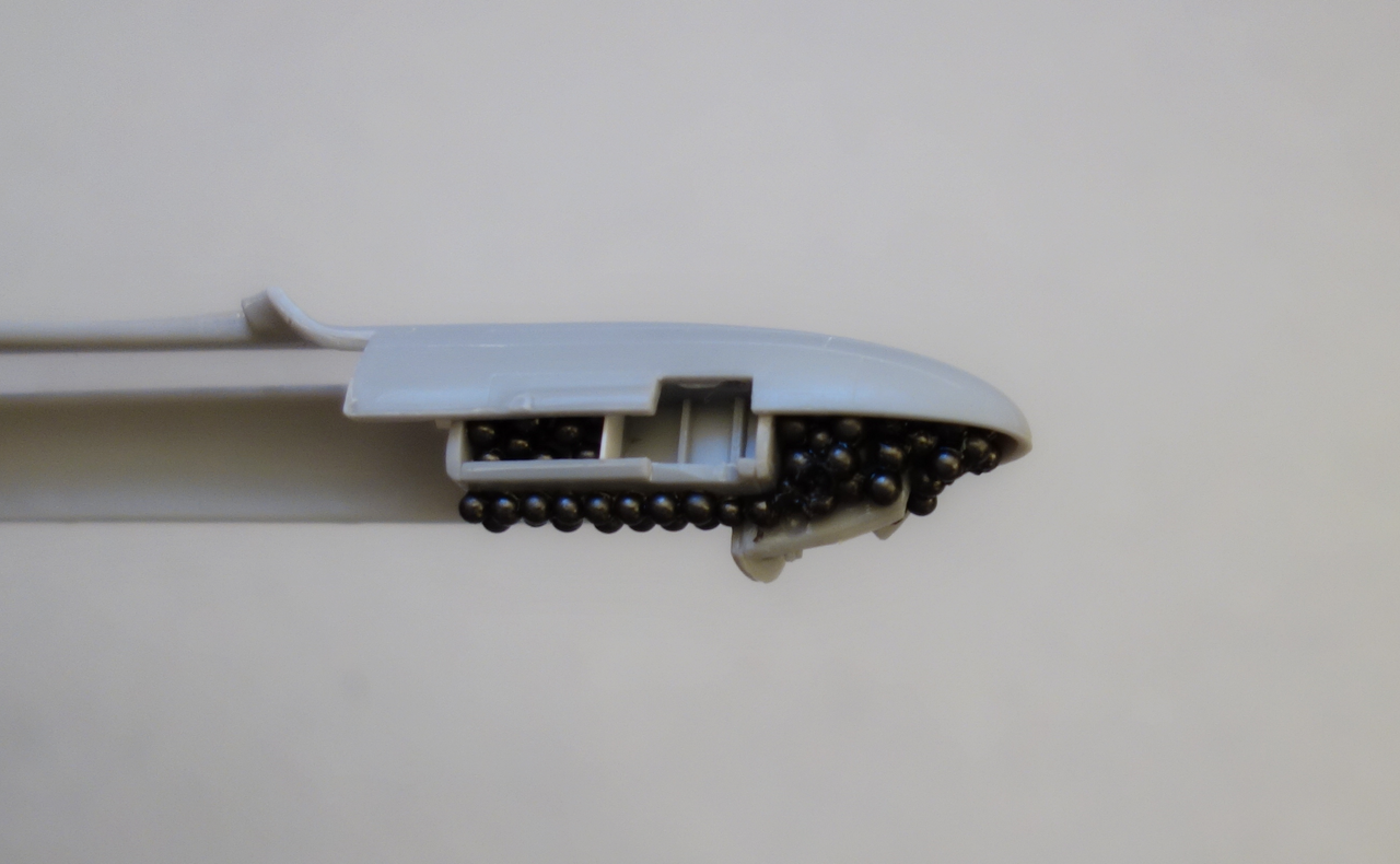

Pahan Air Опубликовано 19 ноября, 2020 Автор Жалоба Поделиться Опубликовано 19 ноября, 2020 Привет коллеги! Обновлю ветку, правда с Ил-14. Его мне привёз братуха из Москвы года 2 назад и крайне удивлён, почему я его не строю. На данный момент врезал остекление из компакт диска (теперь, с помощью масок, ряд окон можно приподнять и вывести читлайн в нужное место), собрал крыло, вырезал бано, немного задул проявочным грунтом. Боковой блистер просверлил правильно со второй попытки, в первый раз слишком близко взял к кабине, верхний замуровал, так как его надо смещать назад. Нагрузил носовую часть мелкой дробью, пока не проверял. Если будет мало, отолью пластину и приклею её на переднюю нишу. Сделал в передней нише паз, чтобы вставить переднюю опору после склейки половинок фюзеляжа. Но, заливая супером дробь, залил дырку, куда вставляется опора и просверлил её не правильно. 4 Ссылка на комментарий Поделиться на другие сайты Поделиться

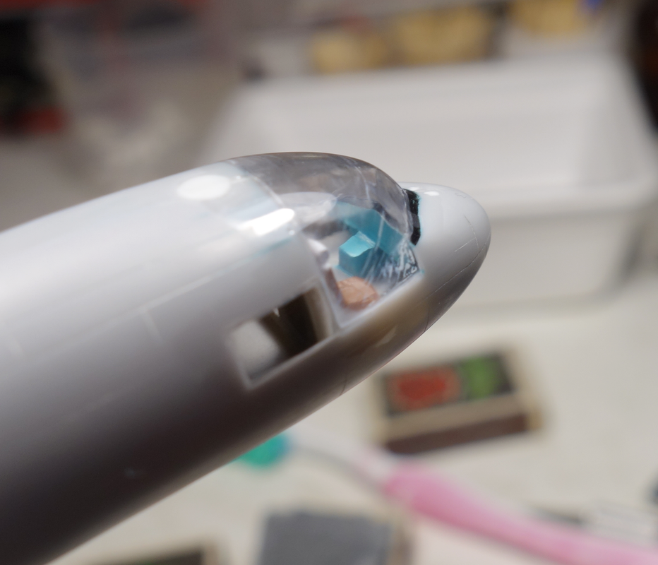

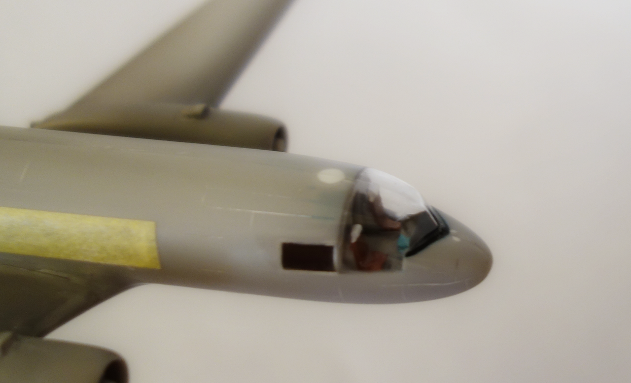

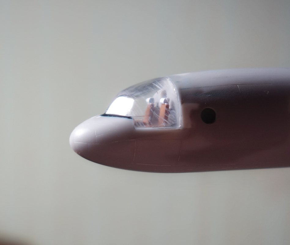

Pahan Air Опубликовано 25 ноября, 2020 Автор Жалоба Поделиться Опубликовано 25 ноября, 2020 Собрал в кучу основное, груза хватило. С фонарём заминка. Клеил на супер и внутри вот такие штуки образовались, даже не знаю как назвать. Вот думаю просверлить отверстие сверху и смазать футурой, через боковой блистер и дверной проём не дотянуться. Надеюсь получится. 1 Ссылка на комментарий Поделиться на другие сайты Поделиться
Базилио Опубликовано 26 ноября, 2020 Жалоба Поделиться Опубликовано 26 ноября, 2020 Паш, а тамиевским супертекучим лимонным почему не воспользовался? Для прозрачных литников (судя по собственному опыту) самое оно. От супера, пока он сохнет, на стекле остаются такие разводы, что получилось у меня когда я собирал смоляные модели, там клеем для пластика не сделаешь ничего. А футурой наверное стоит попробовать, да и отверстие потом можно будет безболезненно для модели заделать. 1 Ссылка на комментарий Поделиться на другие сайты Поделиться
бак1 Опубликовано 26 ноября, 2020 Жалоба Поделиться Опубликовано 26 ноября, 2020 Вот для этого и нужен активатор, как правило никаких паров нет, опять же наживить можно и обычным или текучим клеем, а потом когда нет уже доступа, то сверху заполнить супером. Я немного припиливаю края на конус, прихватываю , а дальше заполняю супером с активатором. 4 Ссылка на комментарий Поделиться на другие сайты Поделиться
Pahan Air Опубликовано 26 ноября, 2020 Автор Жалоба Поделиться Опубликовано 26 ноября, 2020 5 часов назад, Базилио сказал: А футурой наверное стоит попробовать Жень, почему наверное - по любасу! Ссылка на комментарий Поделиться на другие сайты Поделиться
Базилио Опубликовано 26 ноября, 2020 Жалоба Поделиться Опубликовано 26 ноября, 2020 (изменено) 8 часов назад, Pahan Air сказал: Жень, почему наверное - по любасу! Паш, "наверное" это по причине того, что я такие свои косяки исправлял лимонной тамией супержидкой, она налёт этот растворяла и оставалась прозрачной при высыхании. Футурой я пользуюсь ну ОООООчень редко... ...может ручки не оттэда растуть!?! Изменено 26 ноября, 2020 пользователем djmard 1 Ссылка на комментарий Поделиться на другие сайты Поделиться
Диспетчер Опубликовано 26 ноября, 2020 Жалоба Поделиться Опубликовано 26 ноября, 2020 19 часов назад, Pahan Air сказал: Вот думаю просверлить отверстие сверху и смазать футурой, через боковой блистер и дверной проём не дотянуться. Набрал чутка в шприц и впрыснул внутрь через имеющиеся дырки отверстия. Побултыхал и оставил модель в таком положении, в котором оставшийся излишек высохнет незамеченным. Стекло при этом приобретёт необходимый равномерный слой футуры изнутри. Вклеенные куски коробки от СD, кстати, тоже. 3 Ссылка на комментарий Поделиться на другие сайты Поделиться
Pahan Air Опубликовано 26 ноября, 2020 Автор Жалоба Поделиться Опубликовано 26 ноября, 2020 Сергей, спасибо! Как ты вовремя, я только собирался было начать сверлить, ща попробую. А потом в перевёрнутом виде оставлю, излишек видно не будет. 1 Ссылка на комментарий Поделиться на другие сайты Поделиться
Pahan Air Опубликовано 26 ноября, 2020 Автор Жалоба Поделиться Опубликовано 26 ноября, 2020 Серёга, с меля пол литры! 5 минут и фонарь чистый. Излишки тем же шприцом высосал в перевёрнутом виде со дна кабины, только остриё иглы срезал и обработал напильником, чтоб не царапнуть случайно. Иглу согнул дугой. Сфотаю завтра, когда футура окончательно высохнет. Кстати, я ещё одну ошибку совершил. Думал, что задние окна кабины начинаются сразу с самой стекляшки, но там отступ примерно 2 мм. к носу. Теперь просверленный блистер будет дальше, чем надо. На модели всё правильно было просверлено. Когда нанесу маски на остекление, всё будет понятно. Одна надежда, что маски от КВ будут чуть больше) ну и 0,5 мм есть в запасе на смещение блистера вперёд засчёт дырки меньшего диаметра. Короче, посмотрим. Пересверливать уже точно не буду, чтобы в салоне не насорить. 1 Ссылка на комментарий Поделиться на другие сайты Поделиться
Pahan Air Опубликовано 27 ноября, 2020 Автор Жалоба Поделиться Опубликовано 27 ноября, 2020 Фотки кабины. Шкурение и шлифовка чуть искажают внутрянку, но в целом мне нравится. 5 Ссылка на комментарий Поделиться на другие сайты Поделиться
Базилио Опубликовано 27 ноября, 2020 Жалоба Поделиться Опубликовано 27 ноября, 2020 Паш, это сколько ж терпежа надыть, что бы так отполировать пластик!?! ...а результат обработки внутри кабины виден однако! Класс! 2 Ссылка на комментарий Поделиться на другие сайты Поделиться

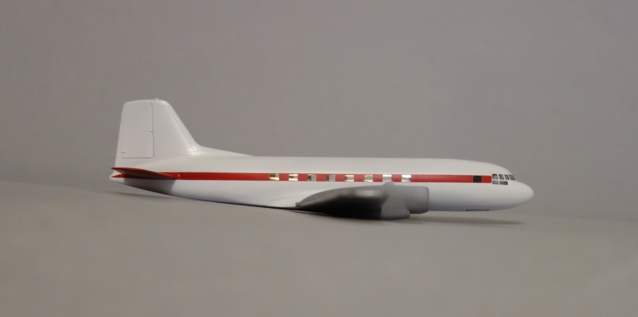

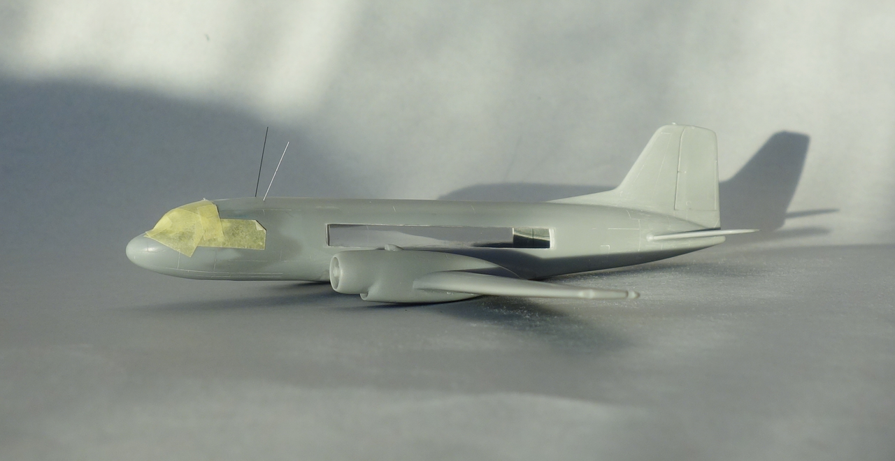

Pahan Air Опубликовано 28 ноября, 2020 Автор Жалоба Поделиться Опубликовано 28 ноября, 2020 Шлифонул окна, накрыл футурой, сделал площадку на киле под АНО (по диаметру чётко подошла задняя стойка от Ил-62), просверлил дырки под две штыревые антенны (гитарная струна), ну и закончил шпаклевать и шкурить, наконец то. В основном проливал супером 505м, чтобы не было усадок. Теперь маски и можно грунтовать. Ищу фото СССР-52048. Может у кого получится найти. 4 Ссылка на комментарий Поделиться на другие сайты Поделиться

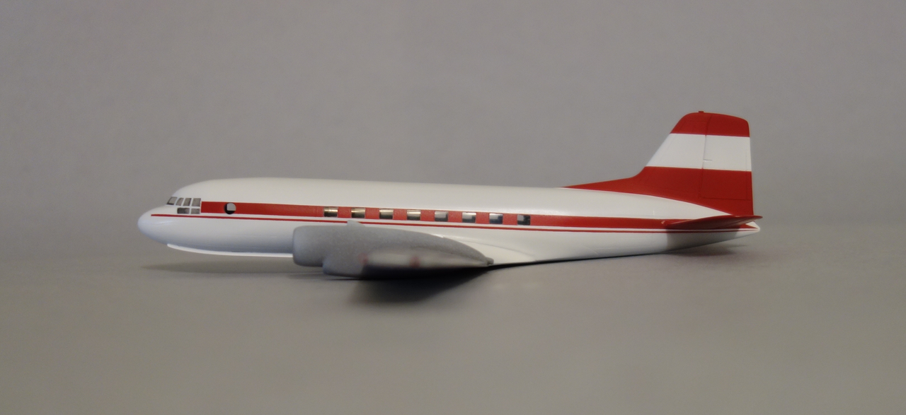

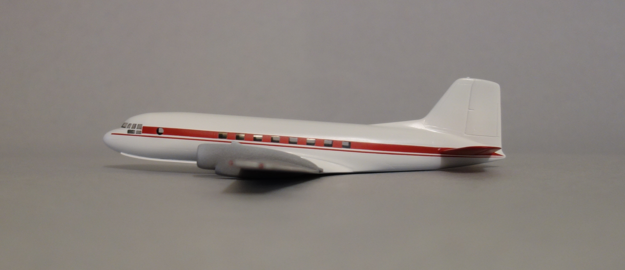

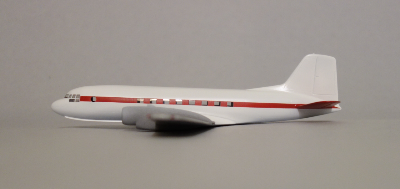

Популярный пост Pahan Air Опубликовано 19 декабря, 2020 Автор Популярный пост Жалоба Поделиться Опубликовано 19 декабря, 2020 Обновлюсь. На данный момент загрунтовал, задул в белый, затем читлайн и стабы, футурнул, снял маски. Кое где на окнах оставался клеевой слой от масок KV, убирал ватной палочкой смоченной в воде с фери. 13 Ссылка на комментарий Поделиться на другие сайты Поделиться

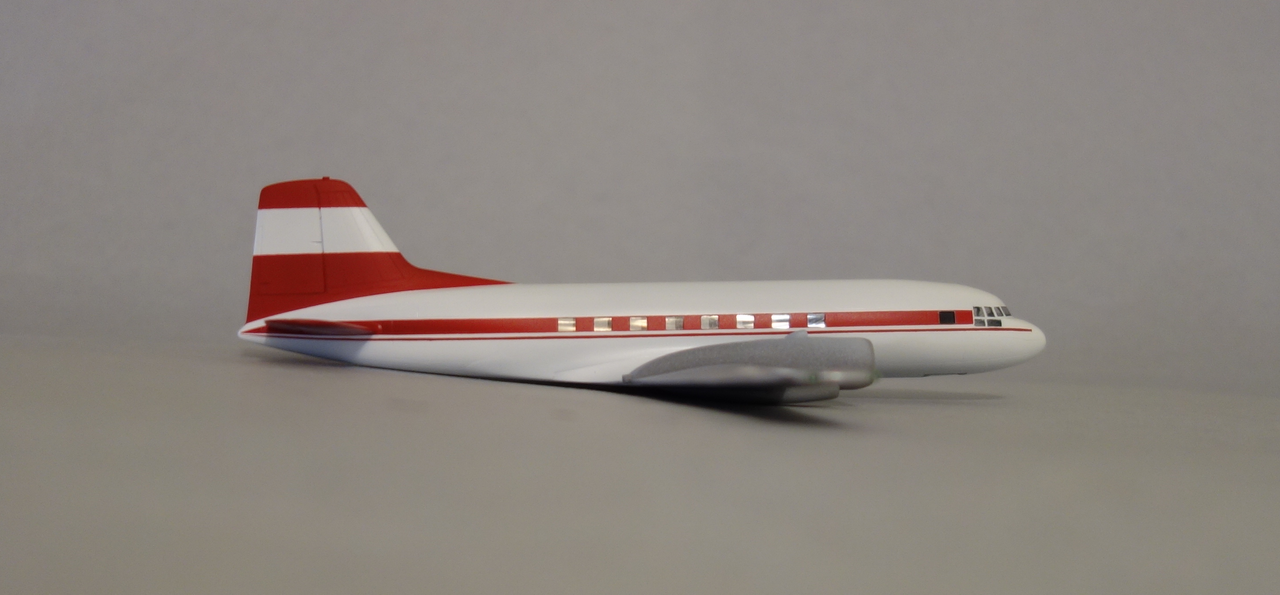

Pahan Air Опубликовано 25 декабря, 2020 Автор Жалоба Поделиться Опубликовано 25 декабря, 2020 Докрасил читлайн. 6 Ссылка на комментарий Поделиться на другие сайты Поделиться

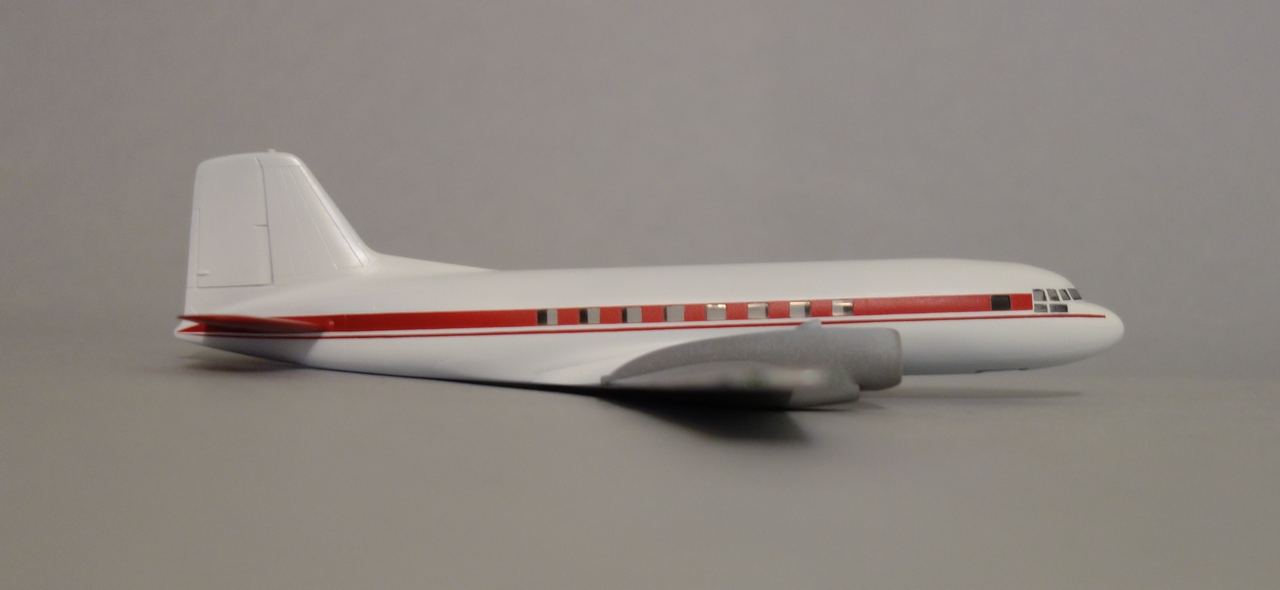

Pahan Air Опубликовано 25 декабря, 2020 Автор Жалоба Поделиться Опубликовано 25 декабря, 2020 Небольшое продолжение. 7 Ссылка на комментарий Поделиться на другие сайты Поделиться
vovik933 Опубликовано 25 декабря, 2020 Жалоба Поделиться Опубликовано 25 декабря, 2020 1 час назад, Pahan Air сказал: Небольшое продолжение. Это из серии картинок, где надо найти цать.. отличий? Ссылка на комментарий Поделиться на другие сайты Поделиться
