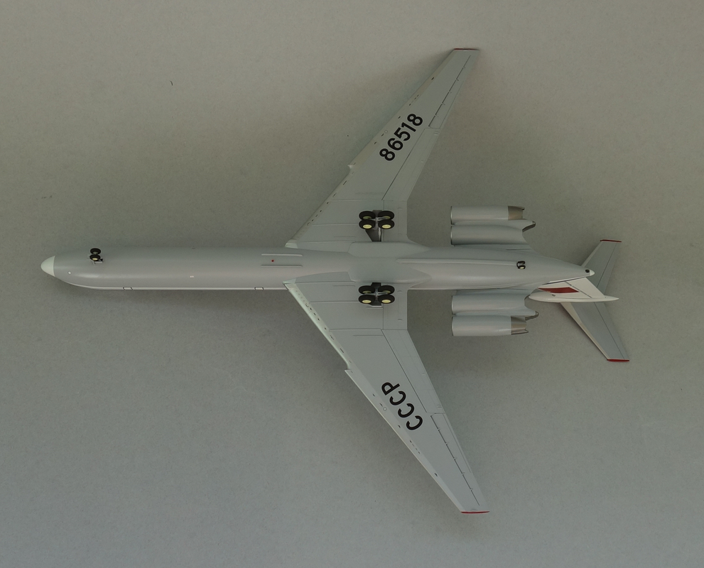

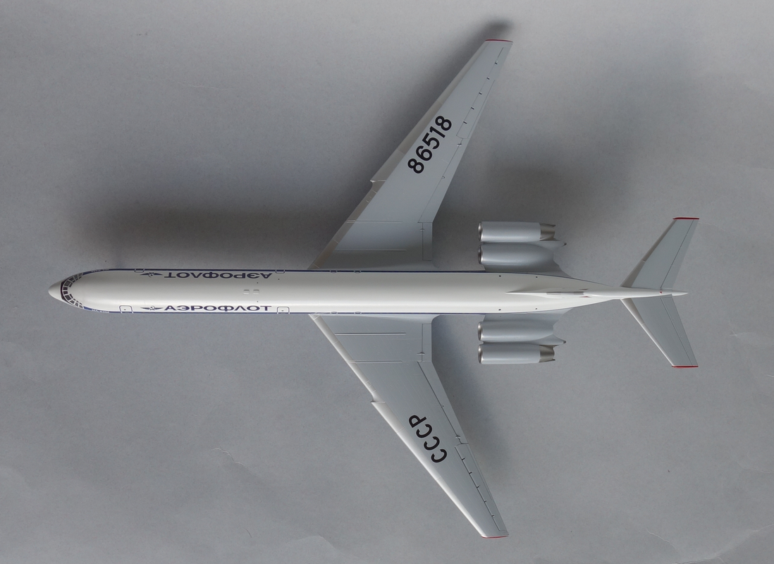

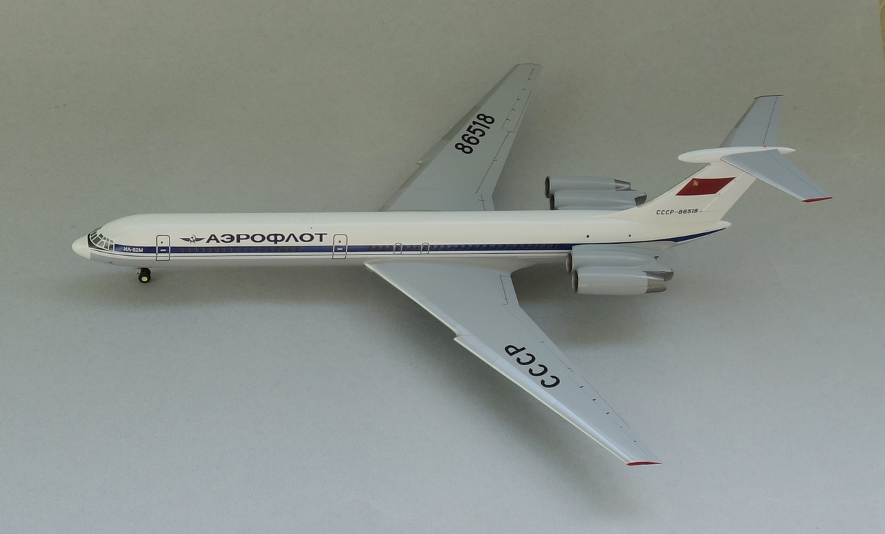

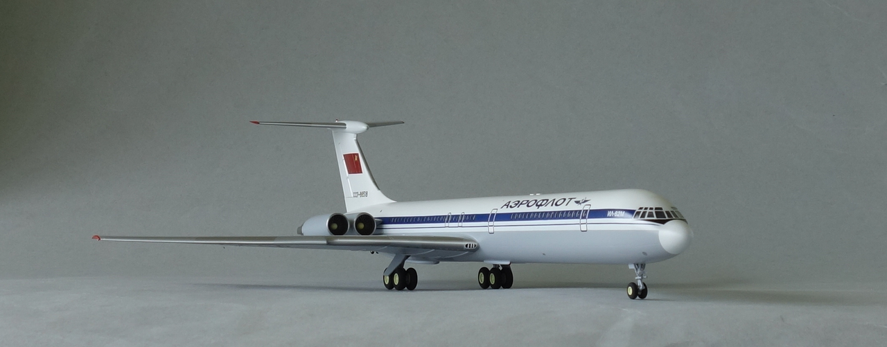

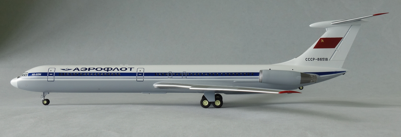

Популярный пост Pahan Air Опубликовано 20 августа, 2020 Автор Популярный пост Жалоба Поделиться Опубликовано 20 августа, 2020 Всем привет! Закончил СССР-86518. Грязинг не делал, так как люблю чистенькие. По правой стороне серп и молот смотрит не в ту сторону, но другого не было. Приятного просмотра. 1 13 Ссылка на комментарий Поделиться на другие сайты Поделиться
Intel_Rus Опубликовано 20 августа, 2020 Жалоба Поделиться Опубликовано 20 августа, 2020 Гуд! Фотки тёмные, на пересъемку бы по возможности) Ссылка на комментарий Поделиться на другие сайты Поделиться
icebear Опубликовано 20 августа, 2020 Жалоба Поделиться Опубликовано 20 августа, 2020 И сопла крупным планом пожалуйста. Ссылка на комментарий Поделиться на другие сайты Поделиться
Atlant Опубликовано 20 августа, 2020 Жалоба Поделиться Опубликовано 20 августа, 2020 Павел, поздравляю! Отличная модель получилась! 1 Ссылка на комментарий Поделиться на другие сайты Поделиться

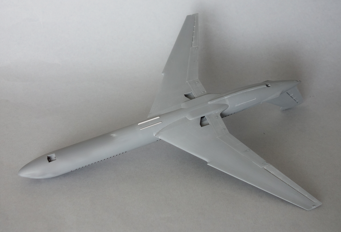

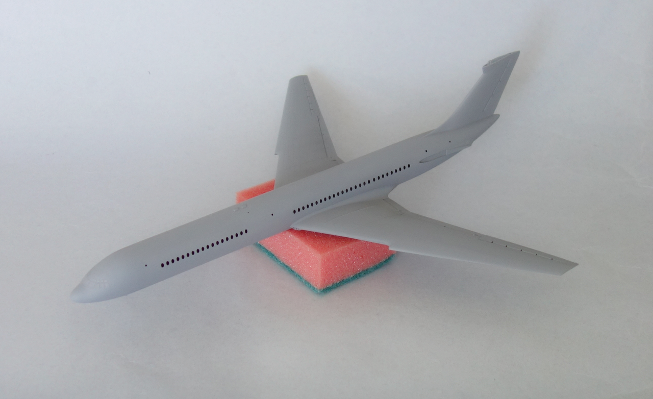

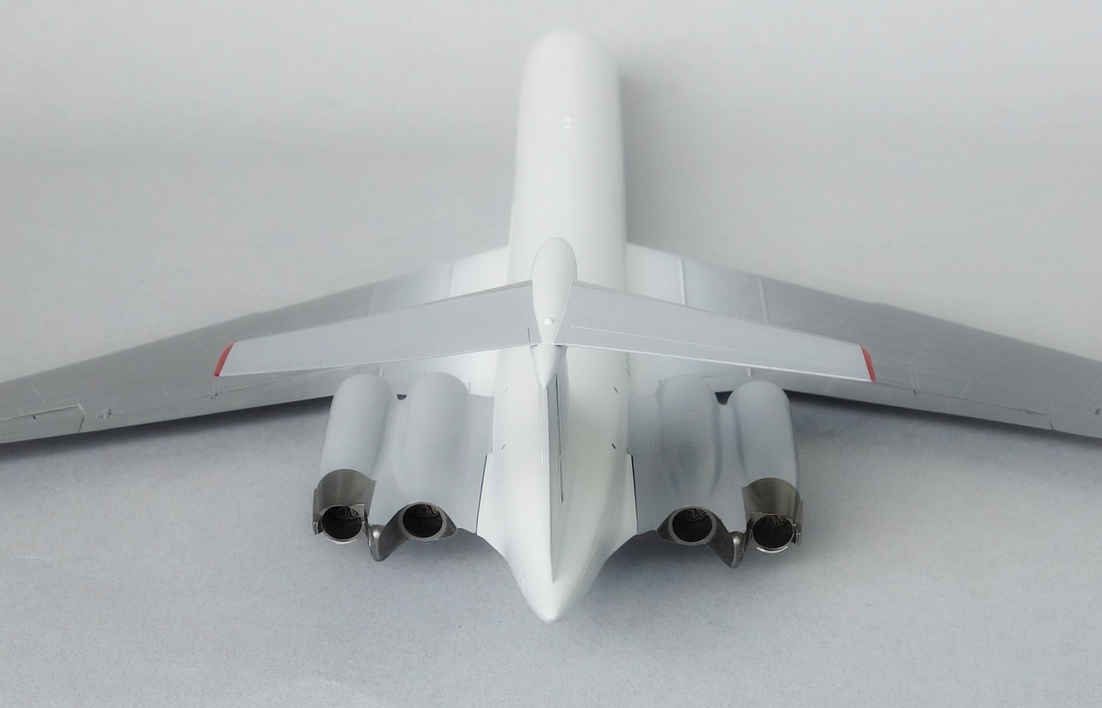

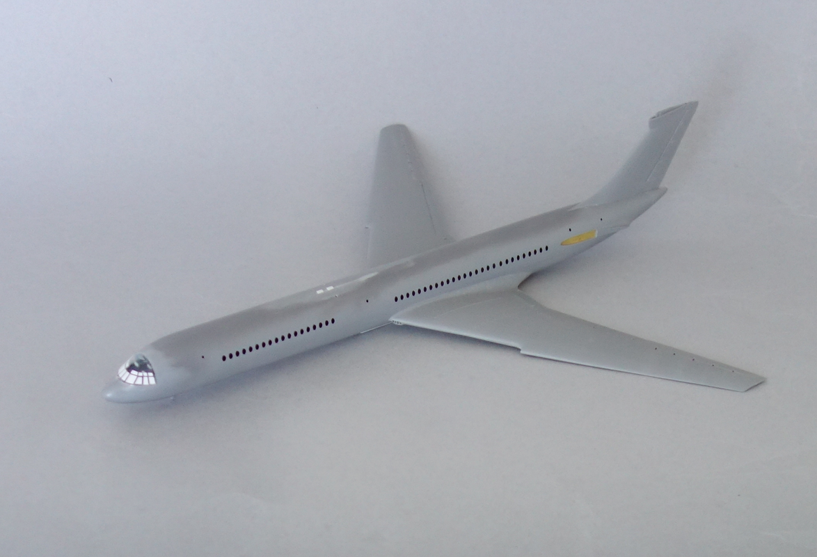

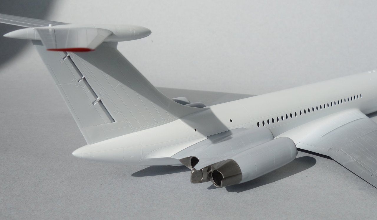

Pahan Air Опубликовано 21 августа, 2020 Автор Жалоба Поделиться Опубликовано 21 августа, 2020 Ребята - это он! Тот, что не дремлет. Обнаружил, когда искал упавшую на пол детальку. Лежит себе комочек в углу, примерно 4 см. Вымел его веником, думал какой то засохший бутон от цветка, а тут как расправит крылья, я чуть не ухезался. Вообщем, улетел он, хотя был очень недоволен, что я его разбудил, даже издавал крики в виде писка. Надеюсь, неудач в модельках теперь не будет, после изгнания такого монстра. Теперь по моделькам. Очередной Ил-62 будет узбекским. UK-86577. Пока что изготовил новые гребни на пузо и пару прямоугольных штучек на верх, реанимировал крепления на закрылках, срезав их с варианта выпущенных. (низ крыла пришлось полностью сошкурить, вместе со всеми прелестями) Самоль уже зашпаклёван, фонарь отполирован. Стёсанные рёбра под крылом пока не придумал как сделать, но мысль есть. В 20.08.2020 в 11:23, Intel_Rus сказал: Фотки тёмные, на пересъемку бы по возможности) На будущее учту, но переснимать не охота. В 20.08.2020 в 12:49, icebear сказал: И сопла крупным планом пожалуйста. Движки на узбекском будут выкрашены так же как на советском, теми же красками. Ок, сфотаю сопла крупным планом. А какой ракурс интересует, сзади? 5 Ссылка на комментарий Поделиться на другие сайты Поделиться
icebear Опубликовано 24 августа, 2020 Жалоба Поделиться Опубликовано 24 августа, 2020 В 21.8.2020 в 13:51, Pahan Air сказал: Движки на узбекском будут выкрашены так же как на советском, теми же красками. Ок, сфотаю сопла крупным планом. А какой ракурс интересует, сзади? Да сзади, но в три четверти, как на девятой фотографии сверху, но крупным планом. Интересует только сопло. Спасибо! Ссылка на комментарий Поделиться на другие сайты Поделиться

Pahan Air Опубликовано 24 августа, 2020 Автор Жалоба Поделиться Опубликовано 24 августа, 2020 Он бы не стал есть, так как был напуган. Водятся возле аэродрома Гвардейское. Кстати, посмотрел книжку про крымских летучих мышей. Ни на одну не похож. У всех ушки огромные, а у этого крохотные. По самбику: восстановил полоски снизу. Пластик 0,25. 2 Ссылка на комментарий Поделиться на другие сайты Поделиться

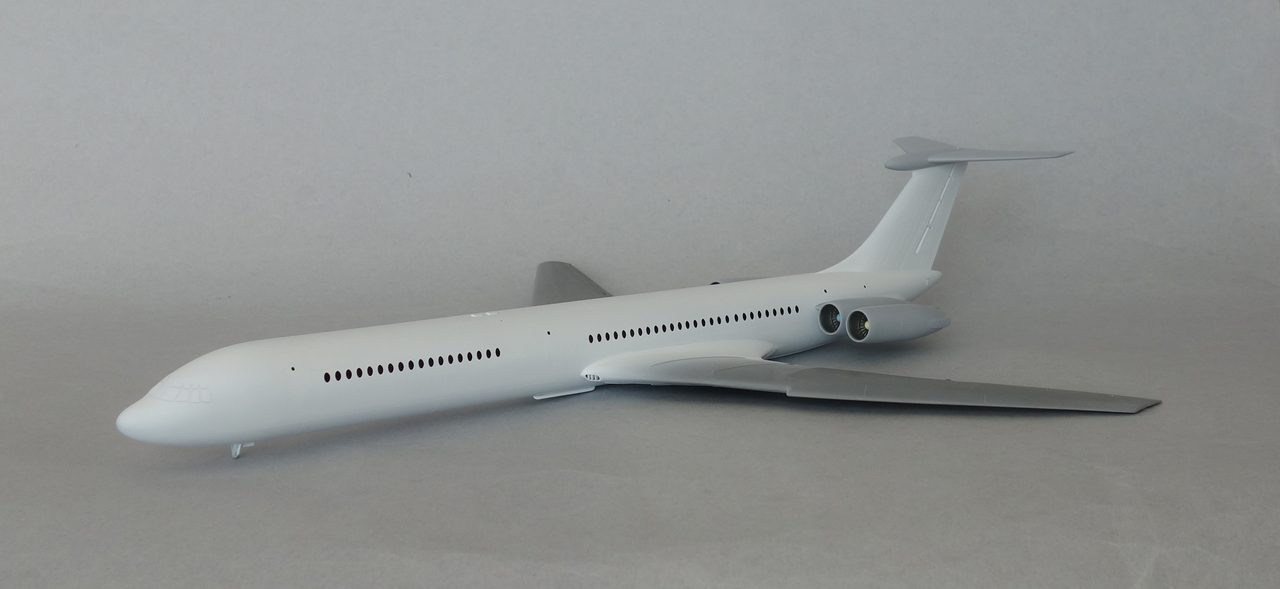

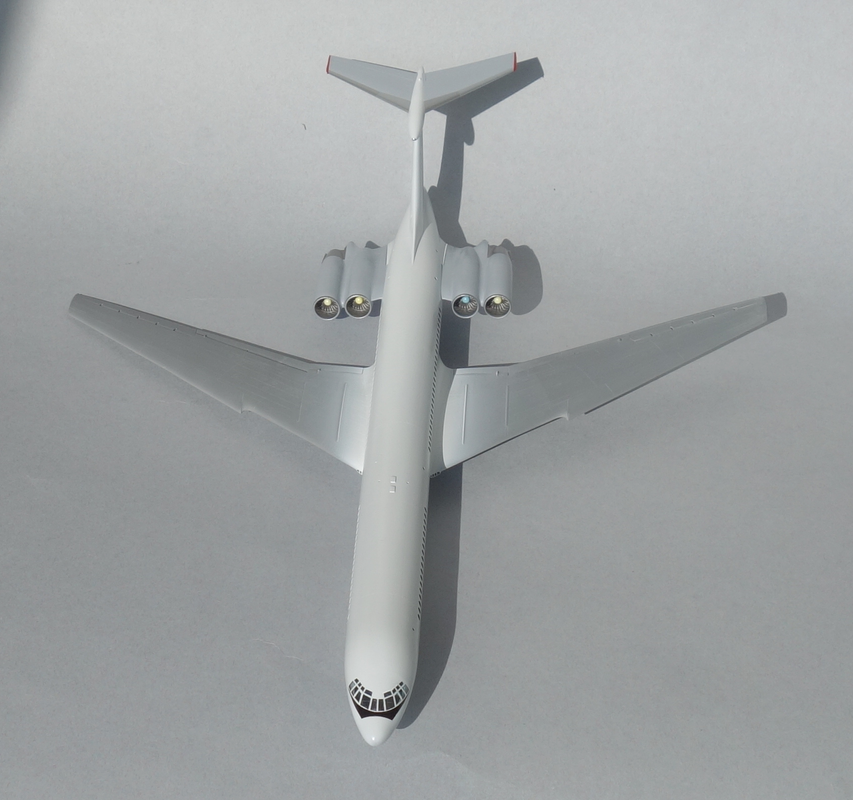

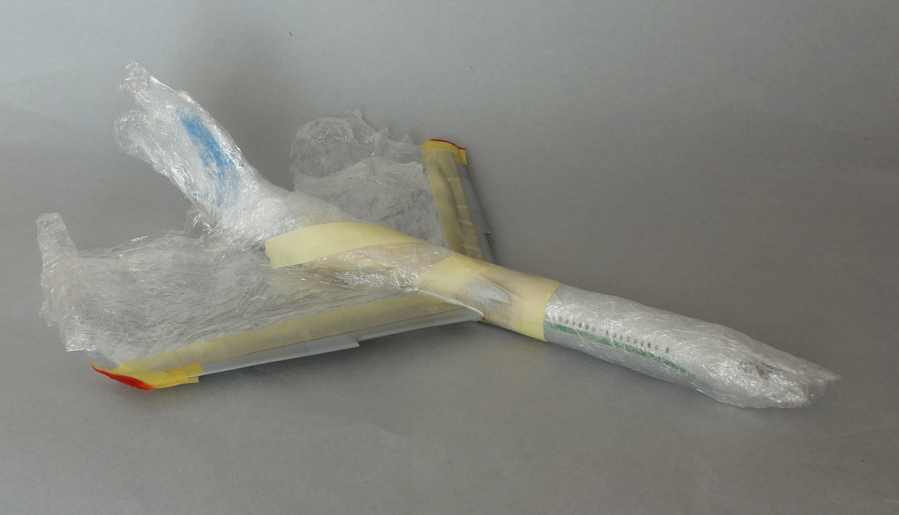

Pahan Air Опубликовано 26 августа, 2020 Автор Жалоба Поделиться Опубликовано 26 августа, 2020 Наклеил маски и загрунтовал. Форточки и внутренние верхние окошки чуть подрезал. 2 Ссылка на комментарий Поделиться на другие сайты Поделиться
Pahan Air Опубликовано 27 августа, 2020 Автор Жалоба Поделиться Опубликовано 27 августа, 2020 Задул белым, а также серым ласточку и движки. В 15.08.2020 в 15:33, Artman сказал: Просто желтизну на декалях можно выбелить, если их на солнышко повесить на недельку. Повесил на недельку, теперь хоть белый похож на белый. Алексей спасибо! 3 Ссылка на комментарий Поделиться на другие сайты Поделиться

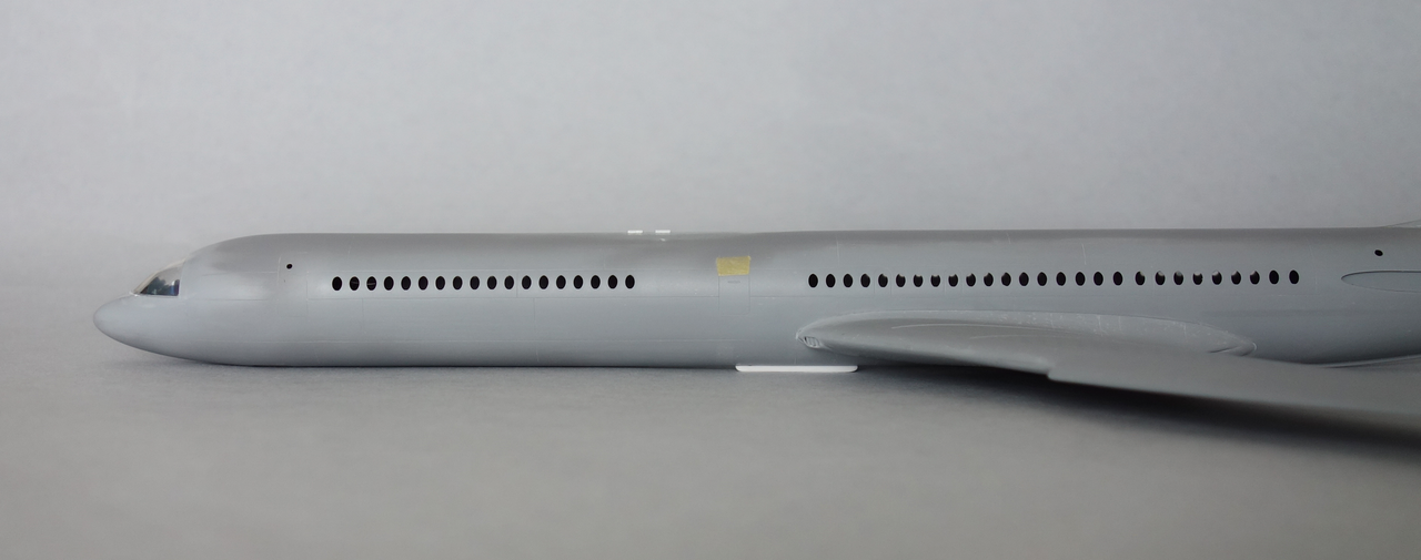

Pahan Air Опубликовано 8 сентября, 2020 Автор Жалоба Поделиться Опубликовано 8 сентября, 2020 Докрасил ласточку, движки, снял маски, наклеил антиблик и закрепил футурой. В 24.08.2020 в 10:29, icebear сказал: Да сзади, но в три четверти, как на девятой фотографии сверху, но крупным планом. 9 Ссылка на комментарий Поделиться на другие сайты Поделиться
grig_p Опубликовано 8 сентября, 2020 Жалоба Поделиться Опубликовано 8 сентября, 2020 Красота. А со щелями между пилонами двигателей и фюзеляжем как бороться собираетесь? Ссылка на комментарий Поделиться на другие сайты Поделиться

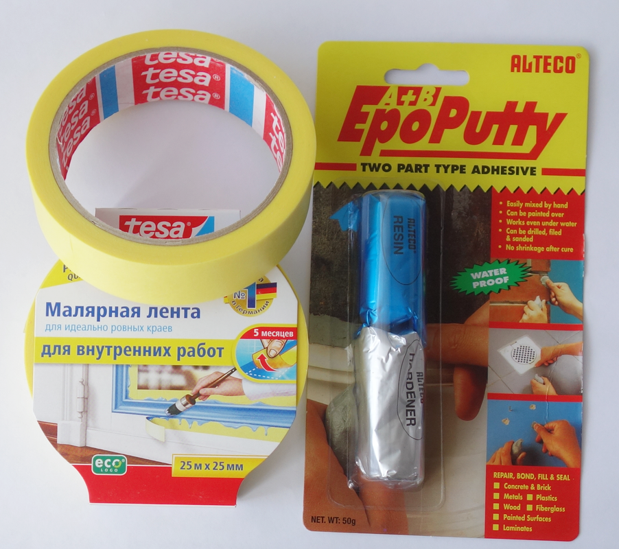

Pahan Air Опубликовано 8 сентября, 2020 Автор Жалоба Поделиться Опубликовано 8 сентября, 2020 2 часа назад, grig_p сказал: Красота. А со щелями между пилонами двигателей и фюзеляжем как бороться собираетесь? Спасибо Григорий! Движки ещё не приклеены, перед покраской подогнал, вроде встают нормально. А на будущее для замазывания щелей взял такую штуку. 50 на 50 мешаешь как пластилин и замазываешь, излишки убираются водой. Таким образом расшивка не страдает. Ещё начал применять скотч, который как тамия эластичный, не оставляет следов, правда липнет сильнее, но срывов пока не было. Мой друг купил розового цвета, там липкость меньше. 5 Ссылка на комментарий Поделиться на другие сайты Поделиться
icebear Опубликовано 8 сентября, 2020 Жалоба Поделиться Опубликовано 8 сентября, 2020 2 часа назад, Pahan Air сказал: Ещё начал применять скотч, который как тамия эластичный, не оставляет следов, правда липнет сильнее, но срывов пока не было. Мой друг купил розового цвета, там липкость меньше. За сопла огромное спасибо. По поводу розовой тезы, как друг ваш взял - очень рекомендую! Именно для покрытия больших площадей. Я раньше тоже такой жёлткенькой закрывал, но она очень липкая, на глянцевой краске оставляет жуткие следы. Розовая этого не делает, попробуйте вобщем. 1 Ссылка на комментарий Поделиться на другие сайты Поделиться

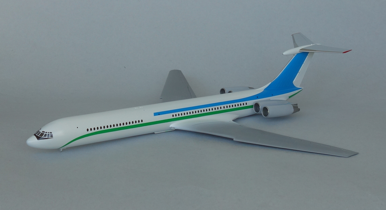

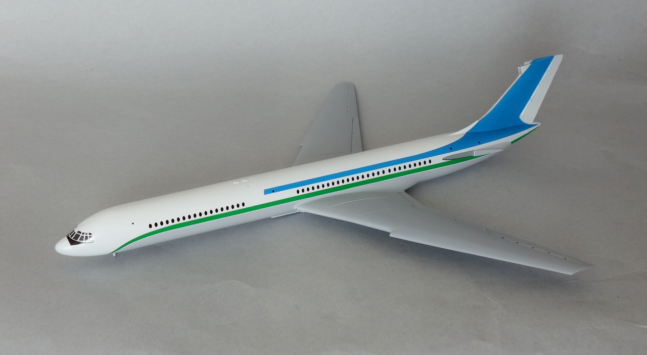

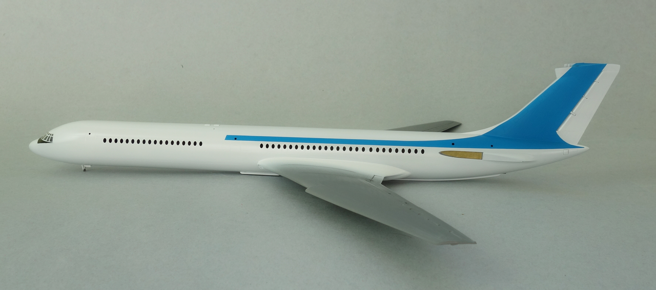

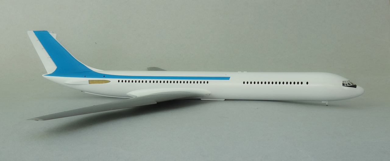

Pahan Air Опубликовано 9 сентября, 2020 Автор Жалоба Поделиться Опубликовано 9 сентября, 2020 Задул голубым. 7 Ссылка на комментарий Поделиться на другие сайты Поделиться

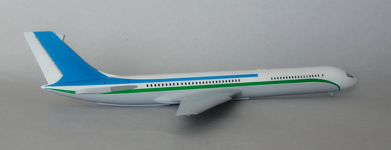

Популярный пост Pahan Air Опубликовано 17 сентября, 2020 Автор Популярный пост Жалоба Поделиться Опубликовано 17 сентября, 2020 Задул зелёным и накрасил пос на киле. 11 Ссылка на комментарий Поделиться на другие сайты Поделиться

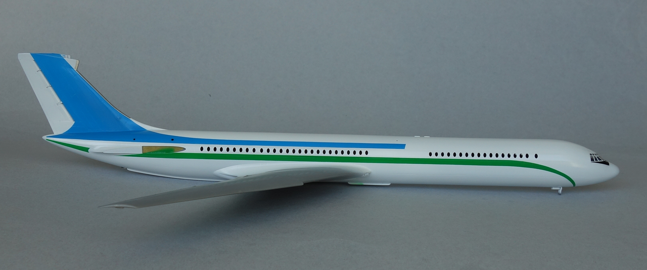

Pahan Air Опубликовано 19 сентября, 2020 Автор Жалоба Поделиться Опубликовано 19 сентября, 2020 Задул серым. 5 Ссылка на комментарий Поделиться на другие сайты Поделиться

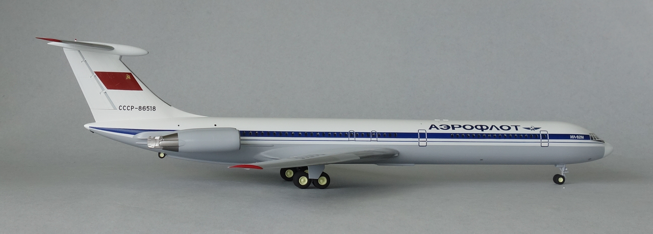

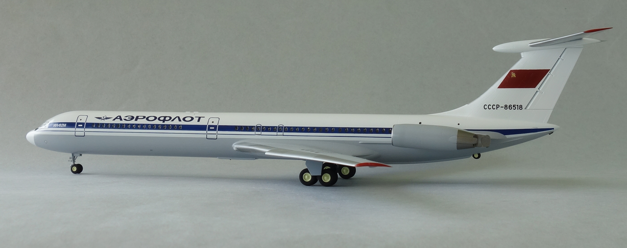

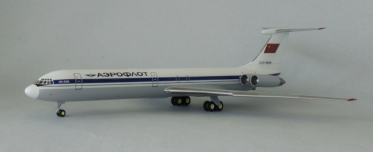

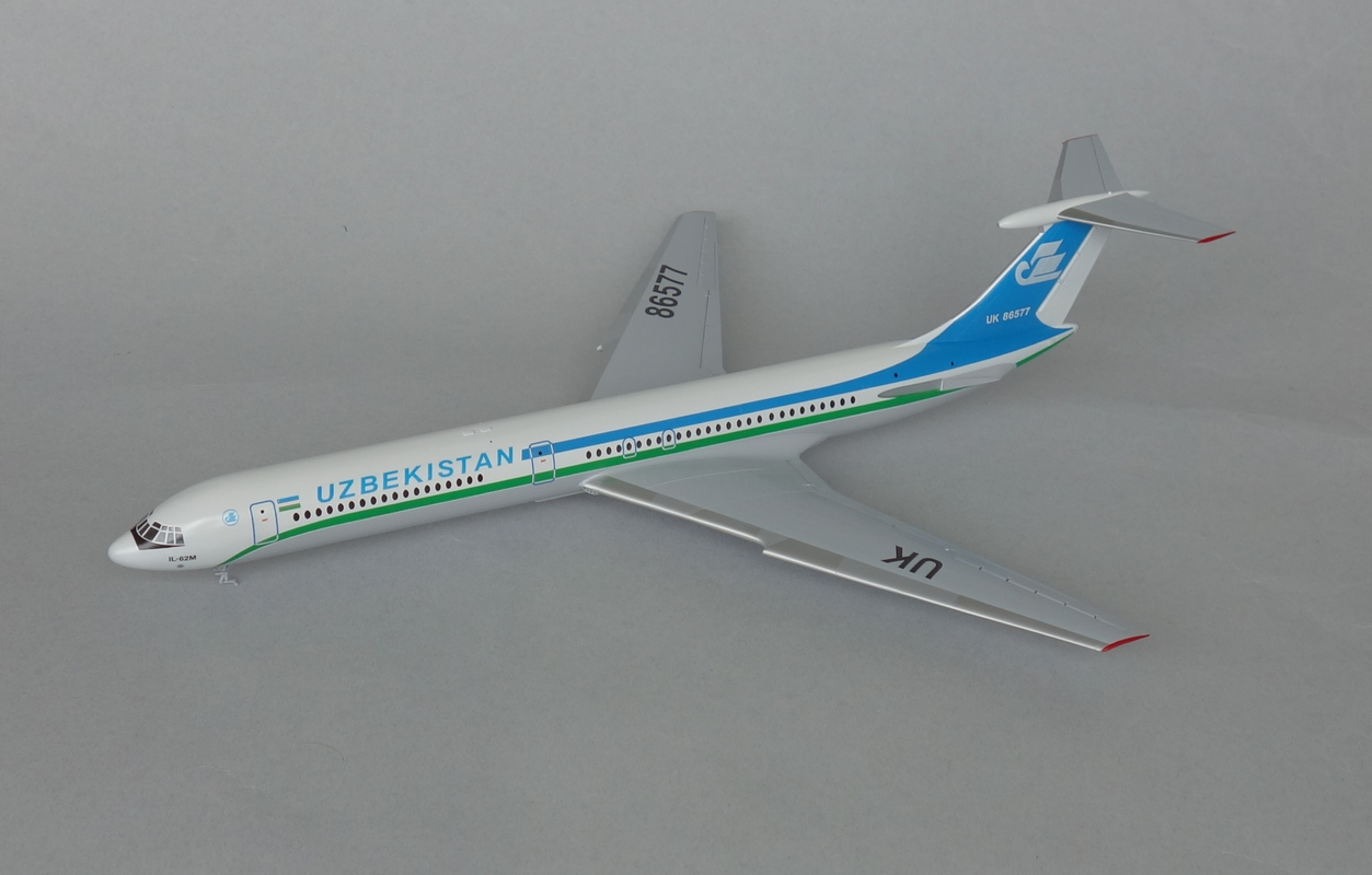

Pahan Air Опубликовано 20 сентября, 2020 Автор Жалоба Поделиться Опубликовано 20 сентября, 2020 Последний штрих и ... покраска завершена. 8 Ссылка на комментарий Поделиться на другие сайты Поделиться

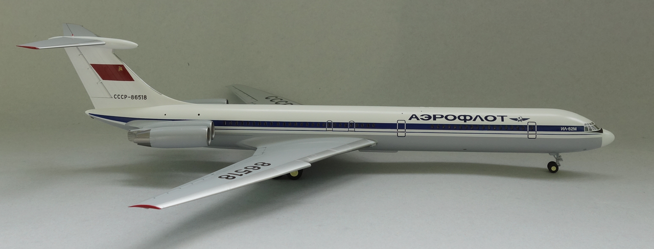

Pahan Air Опубликовано 30 сентября, 2020 Автор Жалоба Поделиться Опубликовано 30 сентября, 2020 Поставил на стойки, задекалил и накрыл футурой самолёт. 6 Ссылка на комментарий Поделиться на другие сайты Поделиться
бак1 Опубликовано 30 сентября, 2020 Жалоба Поделиться Опубликовано 30 сентября, 2020 Классно! И как так футурой здорово получается...эх! 1 Ссылка на комментарий Поделиться на другие сайты Поделиться
Intel_Rus Опубликовано 30 сентября, 2020 Жалоба Поделиться Опубликовано 30 сентября, 2020 Вот ей-богу, если бы мы в сип летали с отстоем, я б лично к тебе в гости приезжал и модели тонировал При такой шикарной покраске хоть бы каплю смывки - самолёт бы заиграл как настоящий! 1 Ссылка на комментарий Поделиться на другие сайты Поделиться
