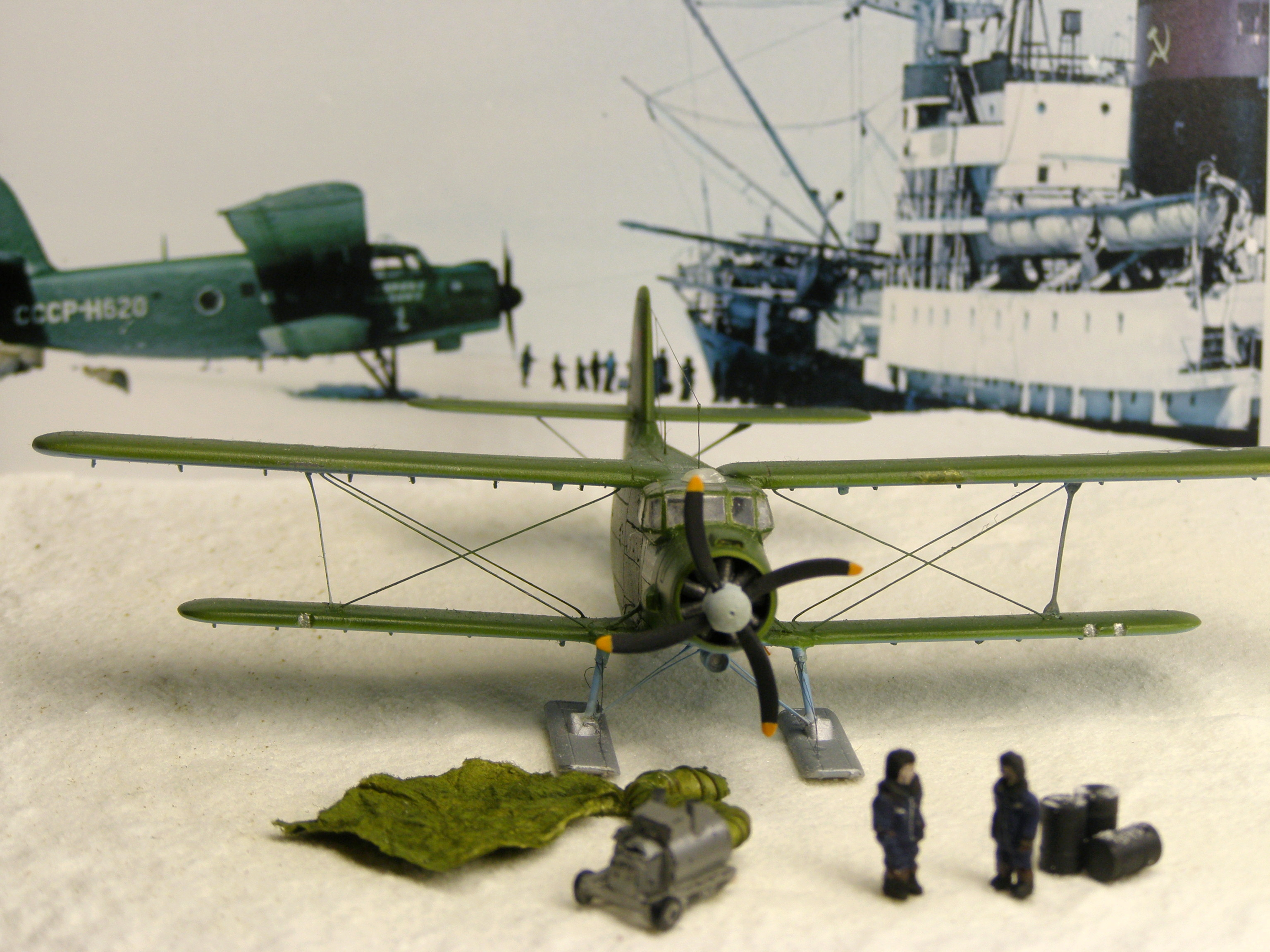

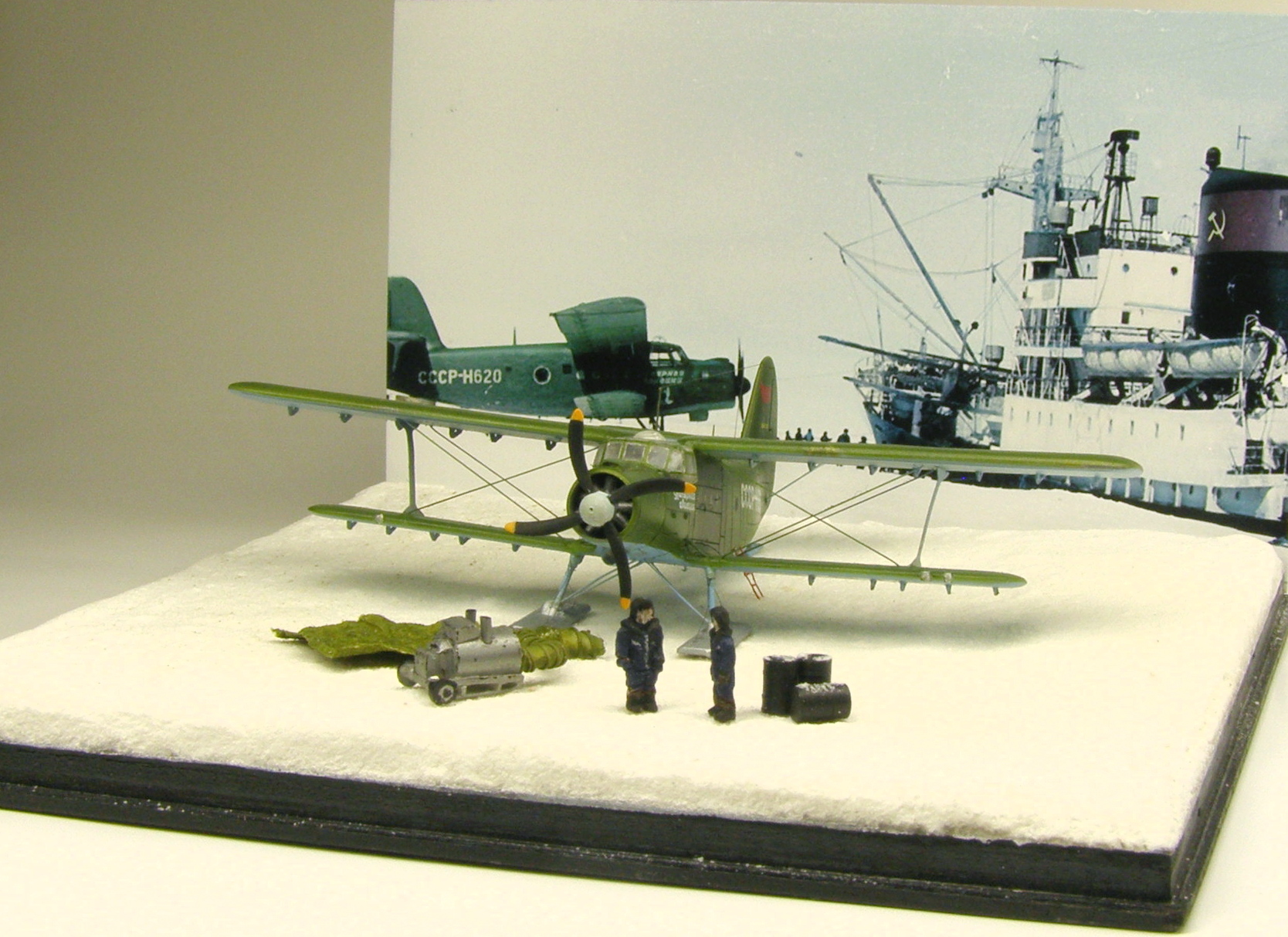

Популярный пост игорь1963 Опубликовано 10 сентября, 2019 Популярный пост Жалоба Поделиться Опубликовано 10 сентября, 2019 А теперь попробуем представить себя в Антарктиде. экспедиция где - то 1957г 21 Ссылка на комментарий Поделиться на другие сайты Поделиться
Intel_Rus Опубликовано 10 сентября, 2019 Жалоба Поделиться Опубликовано 10 сентября, 2019 Винт интересный, аднака Ссылка на комментарий Поделиться на другие сайты Поделиться
kazanez Опубликовано 11 сентября, 2019 Жалоба Поделиться Опубликовано 11 сентября, 2019 3 часа назад, Intel_Rus сказал: Винт интересный, аднака Деревянный. Ссылка на комментарий Поделиться на другие сайты Поделиться
Базилио Опубликовано 11 сентября, 2019 Жалоба Поделиться Опубликовано 11 сентября, 2019 Это действительно 144-й масштаб??? Если так, было бы интересно конечно наблюдать за процессом стройки! Расчалки и антеннки на таком микробе как удалось сделать так хорошо? Красивая работа! Ссылка на комментарий Поделиться на другие сайты Поделиться
Dmitry Опубликовано 11 сентября, 2019 Жалоба Поделиться Опубликовано 11 сентября, 2019 Игорь, моё почтение! Модель и диорама - просто шик! Ссылка на комментарий Поделиться на другие сайты Поделиться
игорь1963 Опубликовано 12 сентября, 2019 Автор Жалоба Поделиться Опубликовано 12 сентября, 2019 По вопросу ,как натянуть расчалки ? Способы есть разные ,в данном случае делал так ; 1) пометил места крепления . 2)рассверлил метки тоненьким сверлом на плоскостях насквозь. 3)нарезал заготовок (леска, от бантика нить и т.д.)Здесь один из главных моментов:заготовки делайте подлиннее,не экономьте ,что бы потом спокойно можно было держать при натяжке пальцами или пинцетом . 4) клеим один конец( циакрин) .ждём.схватилось.5)второй конец пропускаем насквозь через отверстия потихоньку натягиваем и в отверстия циакринчика,подержали,схватилось,отпускаем.6) после когда хорошо затвердело обрезаем остаток,шлифуем это место. Забыл сказать:продумайте маршрут нити,сколько заготовок нужно.Как-то так,может кому поможет. 3 Ссылка на комментарий Поделиться на другие сайты Поделиться
Triela Опубликовано 9 октября, 2019 Жалоба Поделиться Опубликовано 9 октября, 2019 В 12.09.2019 в 20:07, игорь1963 сказал: 3)нарезал заготовок (леска, от бантика нить и т.д.) Технология очень хорошая, но ни леска, ни нить от бантика не годятся - их невозможно туго натянуть (на модели хорошо видно, что у корня крыла они как бы закругляются вниз). Тут идеально использовать или "Суперэластичная нить для моделей" от Hobby+Plus, или "Эластомерная нить спандекс без оплетки для бисероплетения" от Gamma (последняя продается в "Леонардо" и магазинах для рукоделия). Катушка стоит копейки, нить толстая, от нее легко отщепить волокна любой толщины, тянется в 2-3 раза, клеится цианакрилом и если нечаянно задеть расчалку или антенну рукой, просто оттягивается и возвращается на место без обрыва. PS кстати, передние расчалки у Ан-2 двойные) 2 Ссылка на комментарий Поделиться на другие сайты Поделиться
