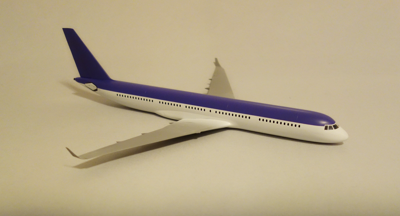

AJ Опубликовано 6 апреля, 2019 Жалоба Поделиться Опубликовано 6 апреля, 2019 Цвет весьма похож на Thai Airways. Сложноподбираемый. Цитата Ссылка на комментарий Поделиться на другие сайты Поделиться
Atlant Опубликовано 7 апреля, 2019 Жалоба Поделиться Опубликовано 7 апреля, 2019 По мне цвет очень похож на цвет фиолетовых чернил, которыми в детстве перьевую ручку заправлял. Может кто-то попытается найти в магазинах чернила? 1 Цитата Ссылка на комментарий Поделиться на другие сайты Поделиться
scorin Опубликовано 7 апреля, 2019 Жалоба Поделиться Опубликовано 7 апреля, 2019 4 часа назад, Atlant сказал: По мне цвет очень похож на цвет фиолетовых чернил, которыми в детстве перьевую ручку заправлял. Может кто-то попытается найти в магазинах чернила? Да, чернила похожи .. Но всегда на цвет существенно влияет освещённость 6 Цитата Ссылка на комментарий Поделиться на другие сайты Поделиться
Atlant Опубликовано 7 апреля, 2019 Жалоба Поделиться Опубликовано 7 апреля, 2019 По мне так совпадение цвета - почти 100%. 1 Цитата Ссылка на комментарий Поделиться на другие сайты Поделиться

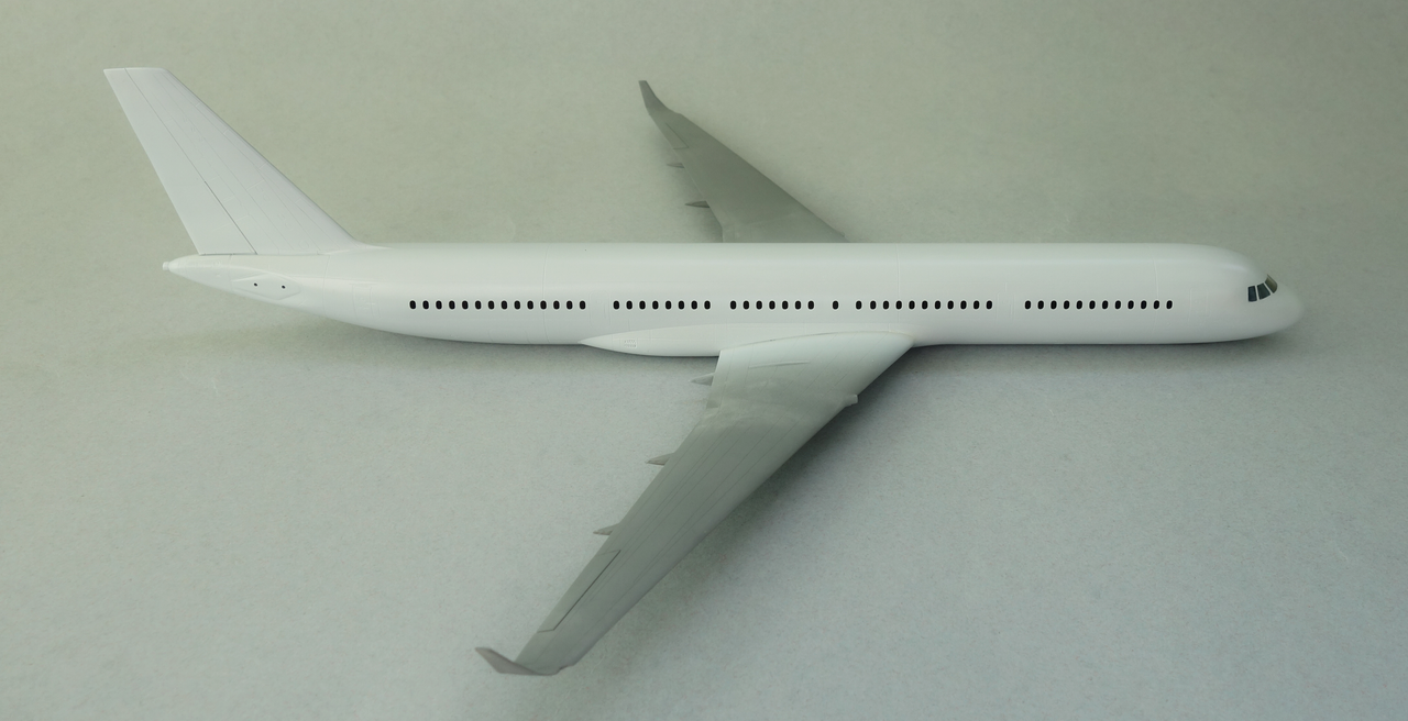

Pahan Air Опубликовано 23 сентября, 2019 Автор Жалоба Поделиться Опубликовано 23 сентября, 2019 Ни прошло и пол года) По работе: перешёл на новый грунт Bosny №68 в балонах. Сцедил, получилось 240 мл готовой грунтовки. Заливай в аэр и вперёд. Шагрени почти нет, а если и есть, то с лёгкостью убирается шкуркой 1500. Из недостатков: тёмно серая. Требуется больше слоёв, чтобы накрыть белым. 4 Цитата Ссылка на комментарий Поделиться на другие сайты Поделиться

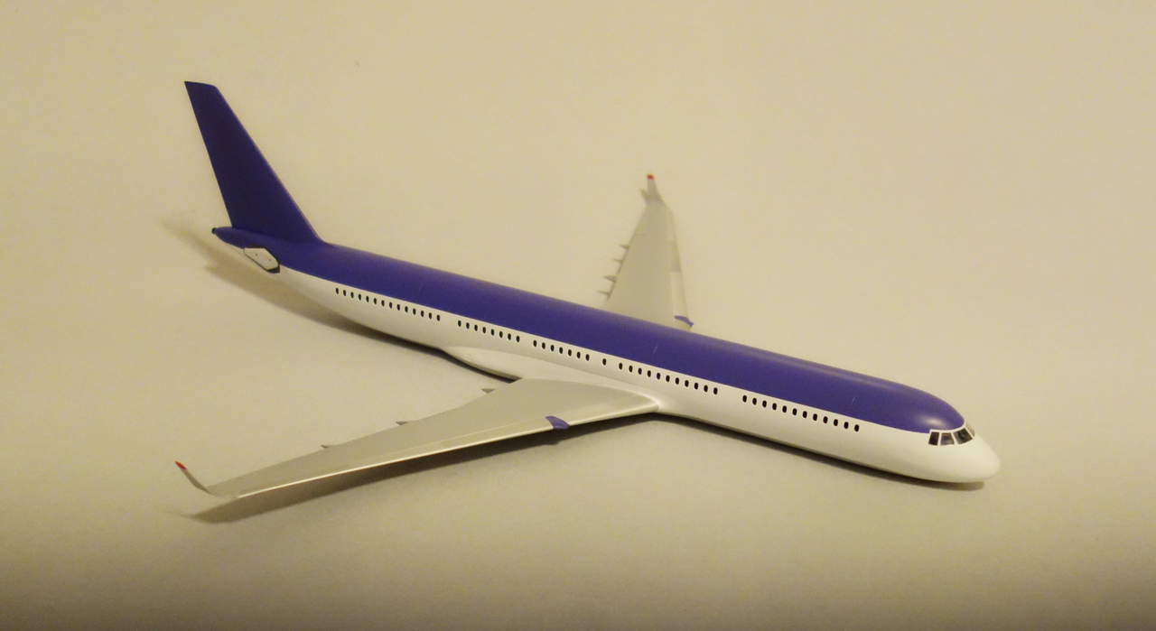

Pahan Air Опубликовано 1 октября, 2019 Автор Жалоба Поделиться Опубликовано 1 октября, 2019 Умакнул в чернила) 8 Цитата Ссылка на комментарий Поделиться на другие сайты Поделиться
Dmitry Опубликовано 1 октября, 2019 Жалоба Поделиться Опубликовано 1 октября, 2019 1 час назад, Pahan Air сказал: Умакнул в чернила) Павел, в итоге что за цвет? какую краску использовали? Цитата Ссылка на комментарий Поделиться на другие сайты Поделиться
Pahan Air Опубликовано 1 октября, 2019 Автор Жалоба Поделиться Опубликовано 1 октября, 2019 Мне мешали на подборе, краска автомобильная Profi Line. Цитата Ссылка на комментарий Поделиться на другие сайты Поделиться
AJ Опубликовано 2 октября, 2019 Жалоба Поделиться Опубликовано 2 октября, 2019 В 23.09.2019 в 14:30, Pahan Air сказал: Ни прошло и пол года) По работе: перешёл на новый грунт Bosny №68 в балонах. Сцедил, получилось 240 мл готовой грунтовки. Заливай в аэр и вперёд. Шагрени почти нет, а если и есть, то с лёгкостью убирается шкуркой 1500. Из недостатков: тёмно серая. Требуется больше слоёв, чтобы накрыть белым. А я пристрастился грунт для пластика KUDO использовать серый мешать с белым. Отдельно ни тот, ни тот не понравился. Серый потому что белым укрывать долго, белый- какой-то меловой что-ли. А вместе светлосерая жижа, само то оказалась. Стоит ещё грунт ихний серебристый, ещё не пробовал. Цитата Ссылка на комментарий Поделиться на другие сайты Поделиться

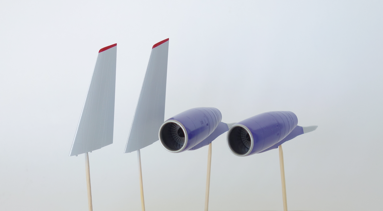

Pahan Air Опубликовано 3 октября, 2019 Автор Жалоба Поделиться Опубликовано 3 октября, 2019 Покрасил движки, стабы и всю мелочёвку. 22 часа назад, AJ сказал: KUDO У нас на авторынках много красок этой фирмы. Грунт не пробовал, пока босни устраивает. 7 Цитата Ссылка на комментарий Поделиться на другие сайты Поделиться

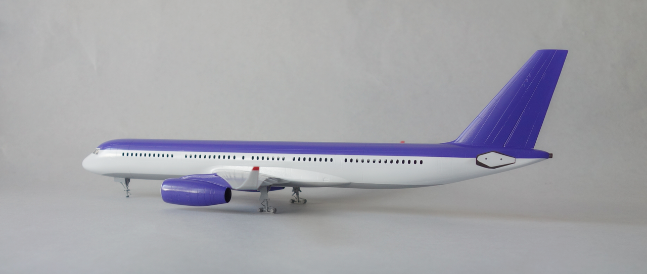

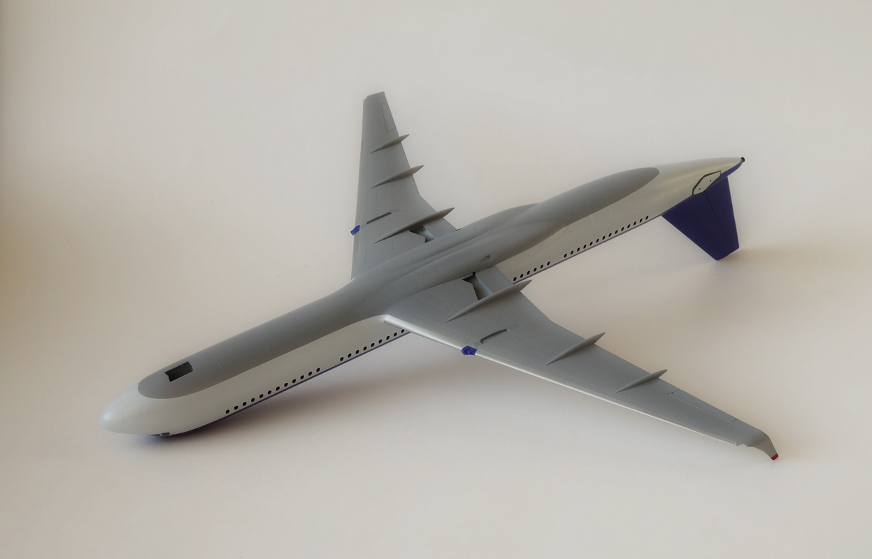

Pahan Air Опубликовано 6 октября, 2019 Автор Жалоба Поделиться Опубликовано 6 октября, 2019 "...А хотите я его стукну? Он станет - фиолЭтовый..." Странно. При дневном свете какая то почта России получается, а при тусклом комнатном освещении от обычных ламп передаёт нужный цвет. (Лампы с напылением тоже дают синеву). Думал с маляркой усё, но "... Стрижка только началась!..." . Когда самолёт был полностью покрашен, при снятии масок оказалось серый слишком светлый. Пришлось снова замаскировать, но уже вместе с посами и красными кончиками и перезадуть, так что теперь мелочёвку, стабы надо смыть и перекрасить, кончики движков тоже. 7 Цитата Ссылка на комментарий Поделиться на другие сайты Поделиться

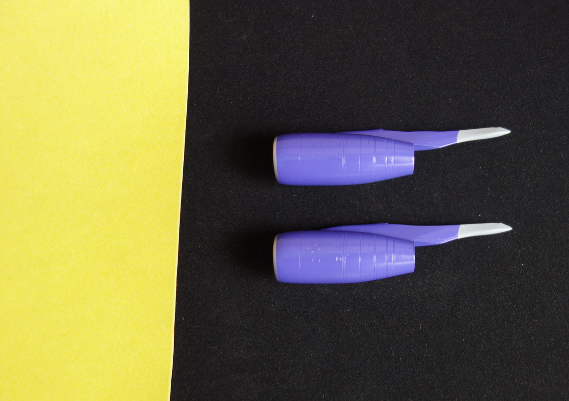

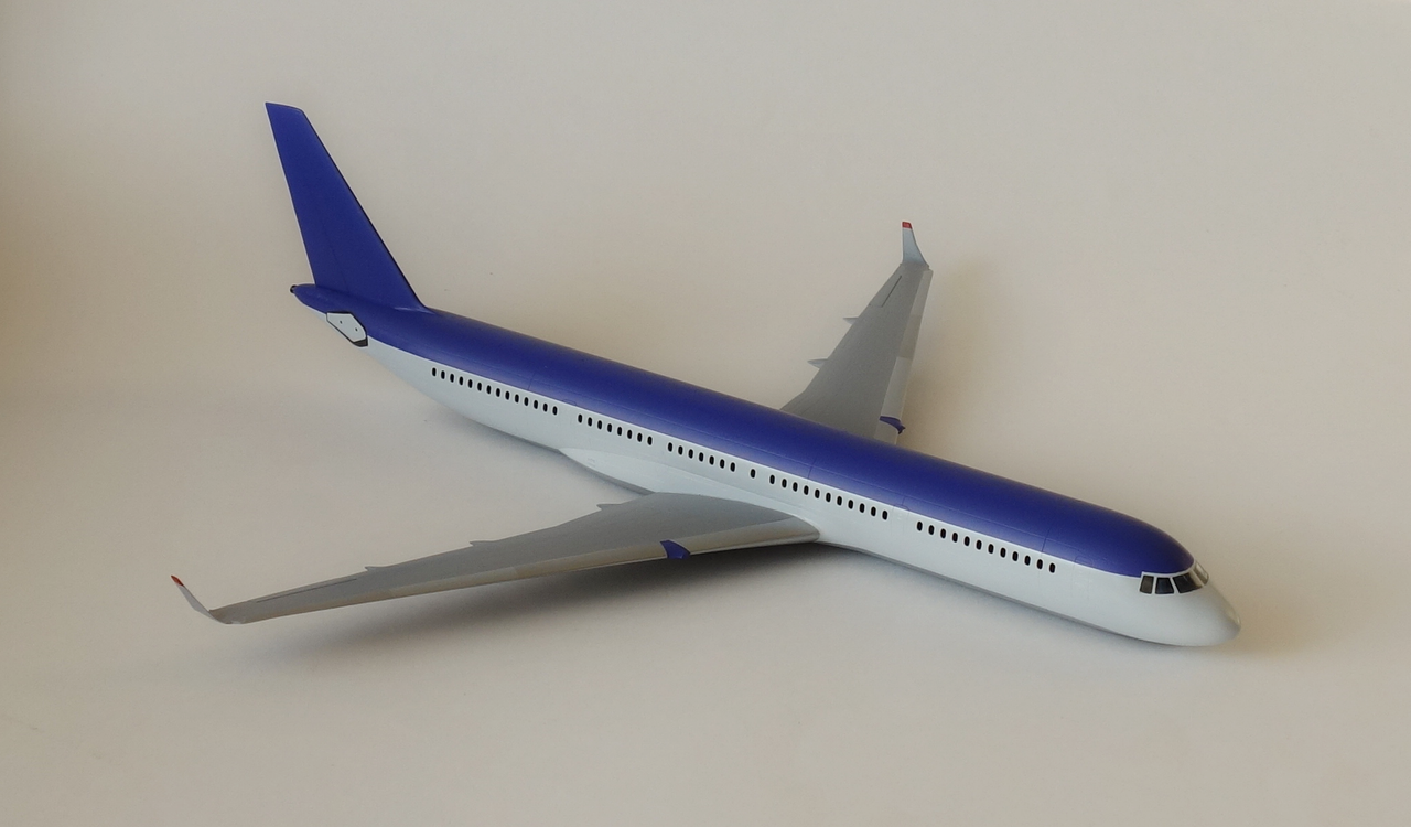

Pahan Air Опубликовано 10 октября, 2019 Автор Жалоба Поделиться Опубликовано 10 октября, 2019 Алексей спасибо! Малярку закончил ещё во вторник, только пару дней не получалось ничего написать. Поэкспериментировал с фото. Оказалось, при дневном свете, цвет передаёт хорошо только на черном фоне, ну и чтобы фотки не были светлыми добавил жёлтый (от белого снова уходил в синеву). 7 Цитата Ссылка на комментарий Поделиться на другие сайты Поделиться

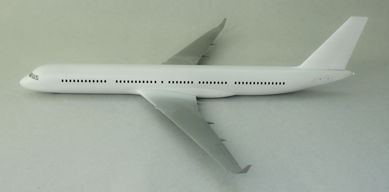

Pahan Air Опубликовано 10 октября, 2019 Автор Жалоба Поделиться Опубликовано 10 октября, 2019 К декалям готов! Подсохнет лак - начну наряжать. 7 Цитата Ссылка на комментарий Поделиться на другие сайты Поделиться

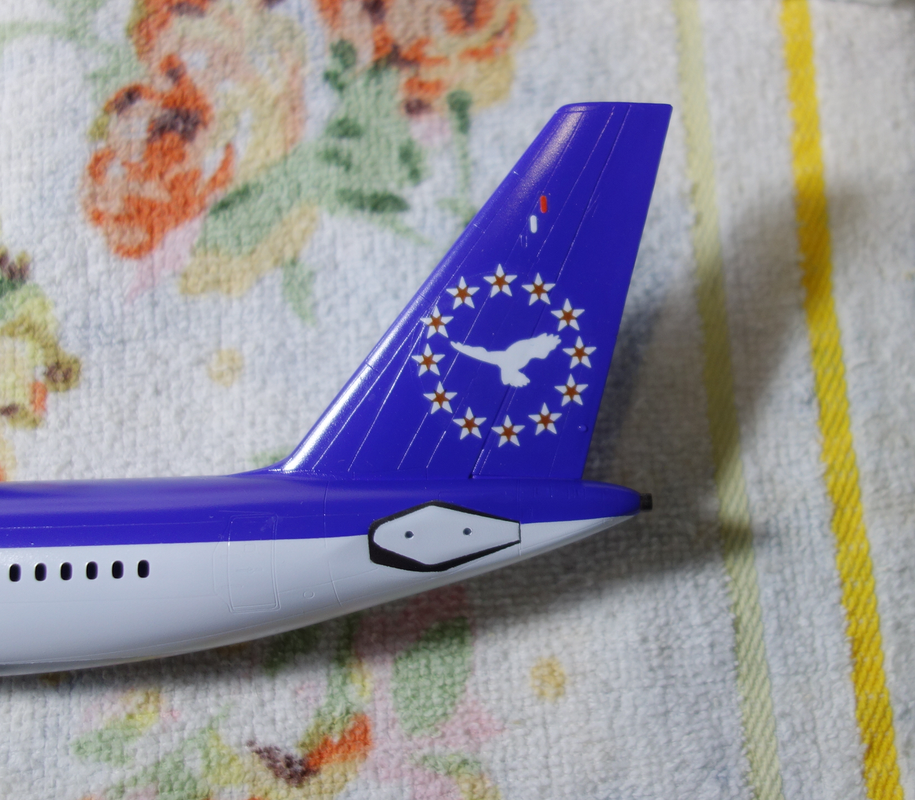

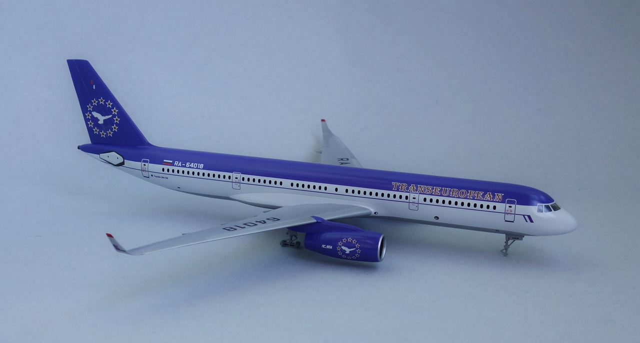

Популярный пост Pahan Air Опубликовано 12 октября, 2019 Автор Популярный пост Жалоба Поделиться Опубликовано 12 октября, 2019 Нарядил. Лёгким движением руки звёздная строгость превращается в цветочную доброжелательность. Напомнило калейдоскоп. 11 Цитата Ссылка на комментарий Поделиться на другие сайты Поделиться
Intel_Rus Опубликовано 12 октября, 2019 Жалоба Поделиться Опубликовано 12 октября, 2019 А ливрея-то - огонь! Цитата Ссылка на комментарий Поделиться на другие сайты Поделиться
Pahan Air Опубликовано 12 октября, 2019 Автор Жалоба Поделиться Опубликовано 12 октября, 2019 30 минут назад, Intel_Rus сказал: А ливрея-то - огонь! Мне тоже нравится, необычная. Спасибо Сане! Белая печать вообще крутяк! Цитата Ссылка на комментарий Поделиться на другие сайты Поделиться
