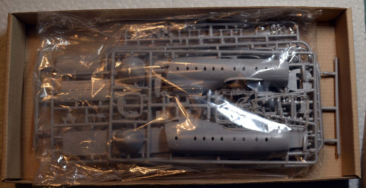

В данном случае у меня полный комплект в коробке, довольно красивой
и довольно плотно набитой:

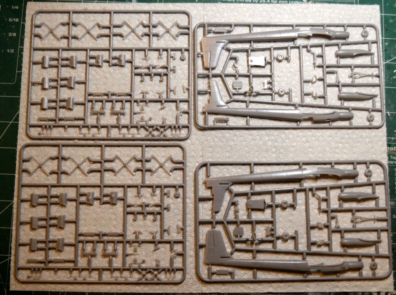

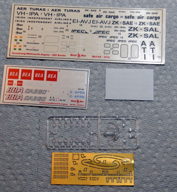

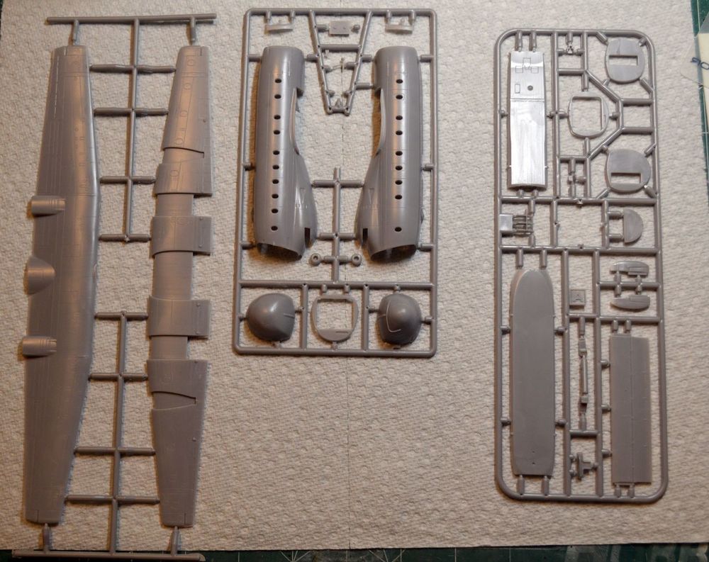

В коробке 7 литниковых рамок с деталями из серого пластика

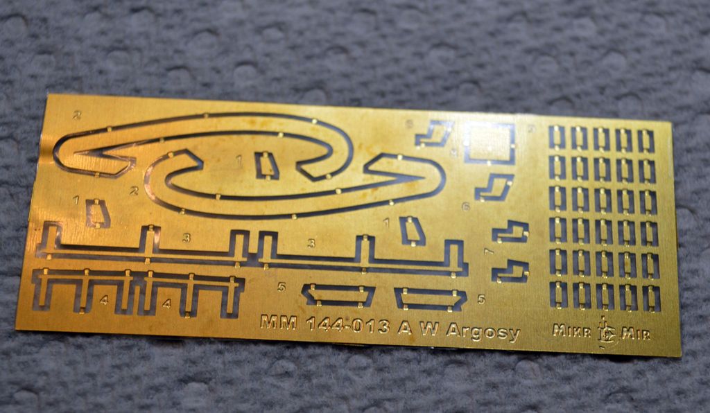

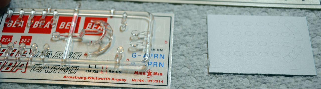

и пакетик с 2-мя листочками декалей (один с декалями с белым цветом), масками и травленкой
Травленка - превосходного качества, с пластиковой подложкой, так что можно отрезать любую деталь без боязни что она куда-то улетит.
Остекление по большому счету тут и не совсем нужно - слишком маленькая площадь окошек, через них ничего не увидишь. Хотя в общем-то детали довольно прозрачные.

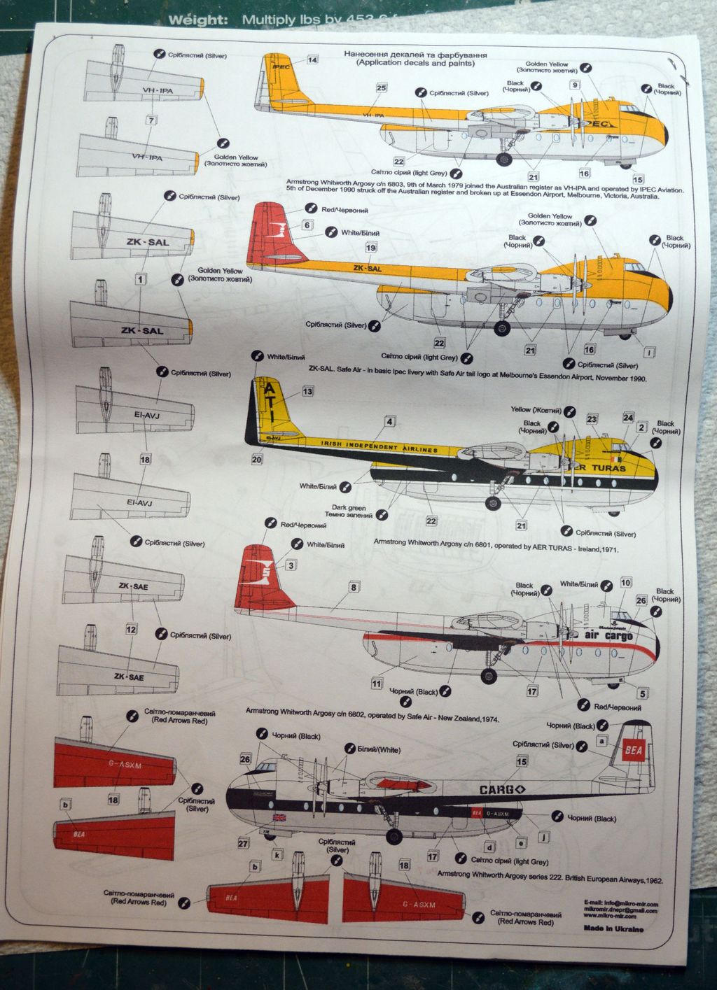

Инструкция: 6 листов (12 страниц) цветной(!!!!) печати неплохого качества
с 5-ю вариантами раскраски на последней странице.
Делать скорее всего буду "краснокрылого" - BEA. (у меня один уже есть в такой раскраске, этот будет в компанию).

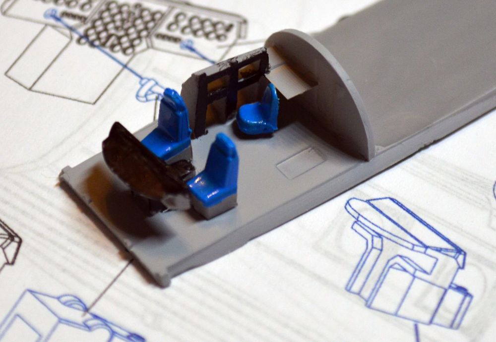

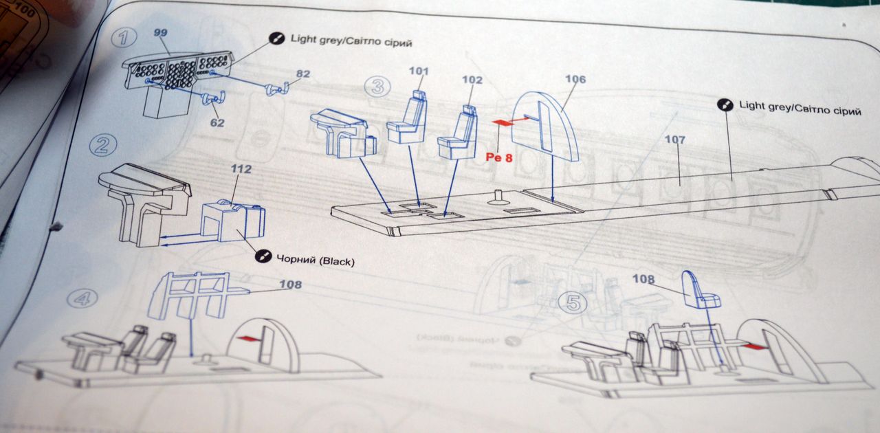

Да, "агрегат" действительно очень необычный и интересный. Но повозиться похоже придется. Производитель предлагает сделать довольно деталированный (для такого масштаба и размера) отсек пилотов
Только вот что там действительно можно будет увидеть через такие оконные проемы:
  • Upvote 3
Леонид, на этот случай, есть целая история стройки аэроплана! И здесь то завсегда можно будет разглядеть все детали и прелести кабины пилотов! :D;)

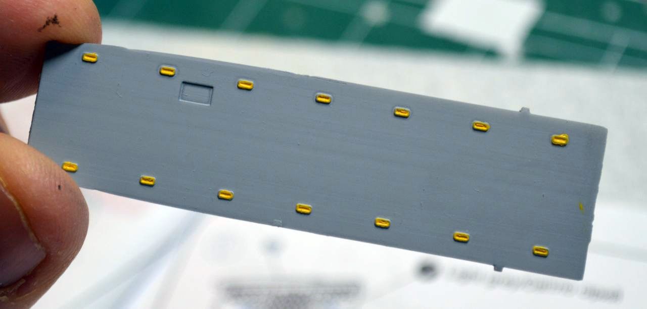

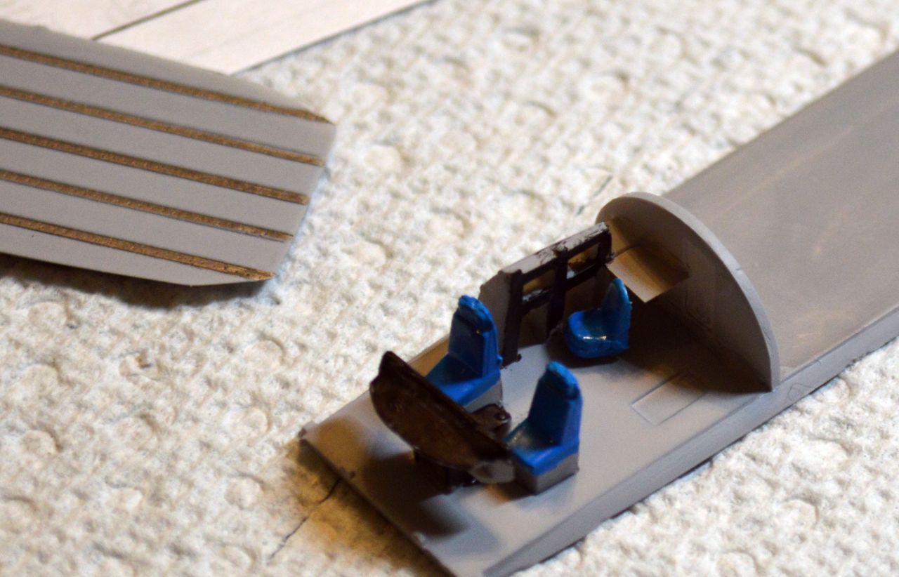

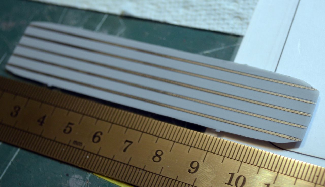

Что-бы хоть как-то иметь потом возможность сказать "а там и кабина есть" решил отойти немного от инструкции производителя и покрасил кресла экипажа не в черный, а в ярко-синий цвет :) Пусть их будет видно. Так-же решил попробовать и прокрасить металлические полосы на полу грузового люка и плафоны освещения на потолке. После установки этих элементов в корпус посмотрим что из всего этого будет видно.

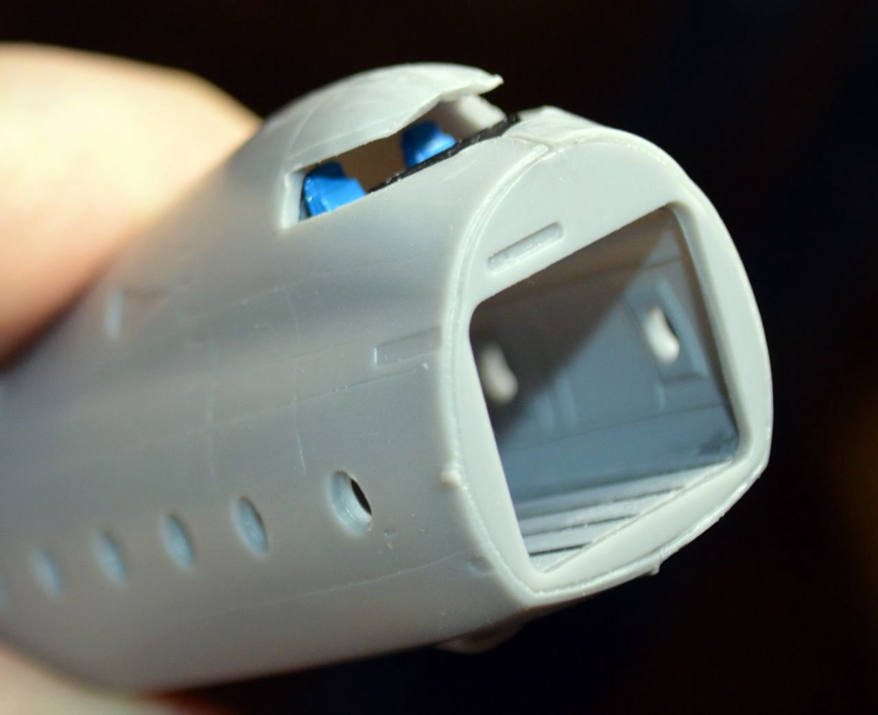

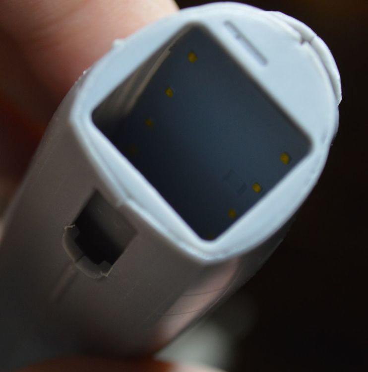

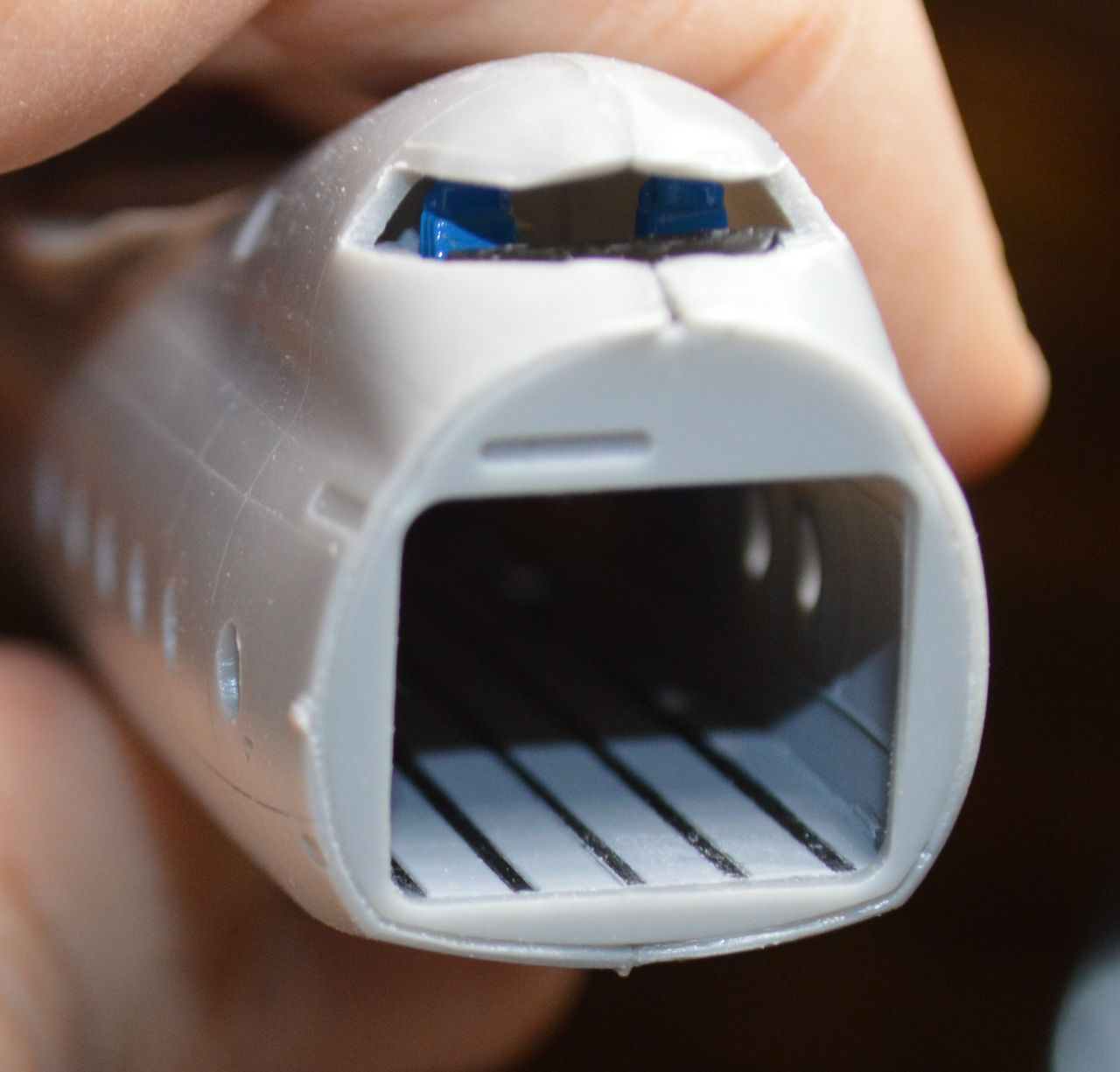

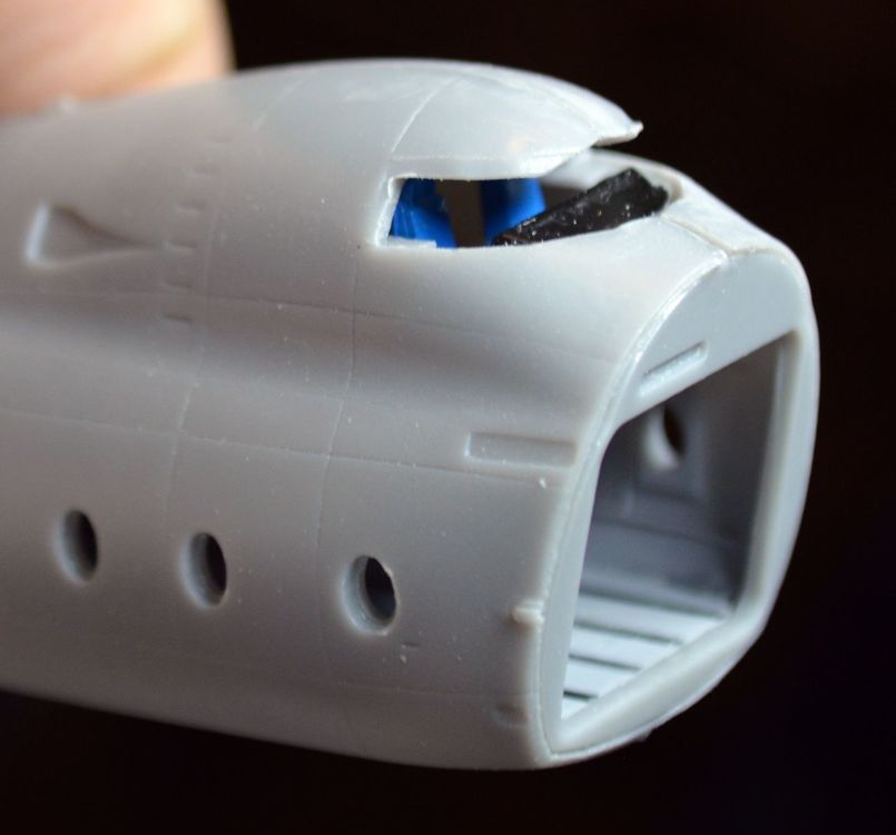

Как и ожидалось - в собранной кабине экипажа через "бойницу" окошек не видно практически ничего..
Накрашенные элементы на полу и потолке видны:

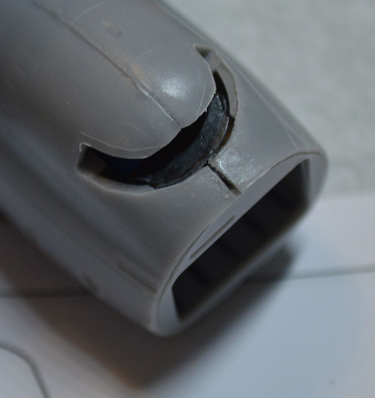

МикроМир слегка ошибся  с размером фюзеляжа (или шпангоута) в носовой части
Хотя хвостовой "транец" встал на место без проблем:

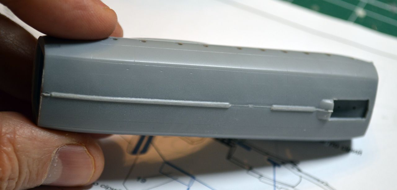

При изучении (беглом!) этих самых чертежей обнаружилось, что так тщательно проработанный производителем киль на днище фюзеляжа отсутствует на прототипе!!!!
Вот на этой фотографии тоже видно, что никакого киля там нету:

Остается только рычать и работать напильником...

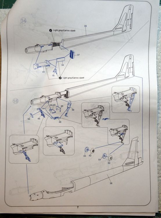

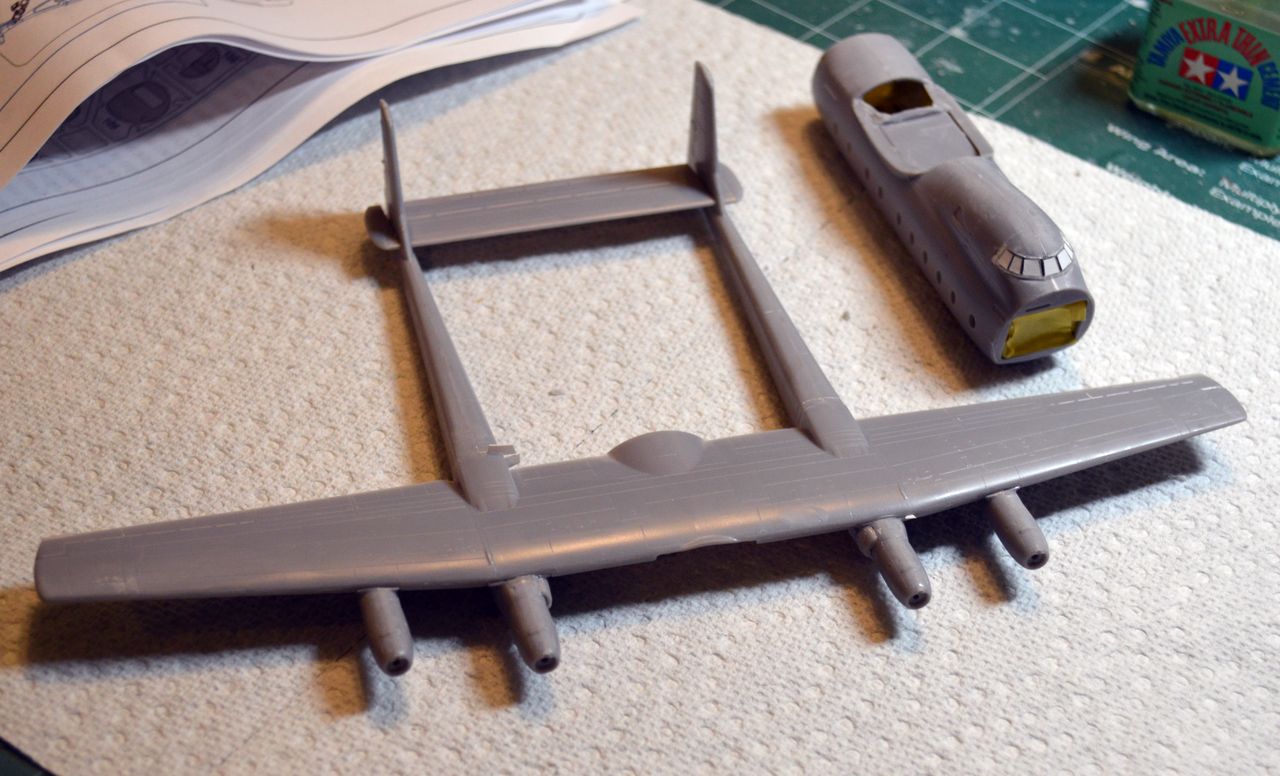

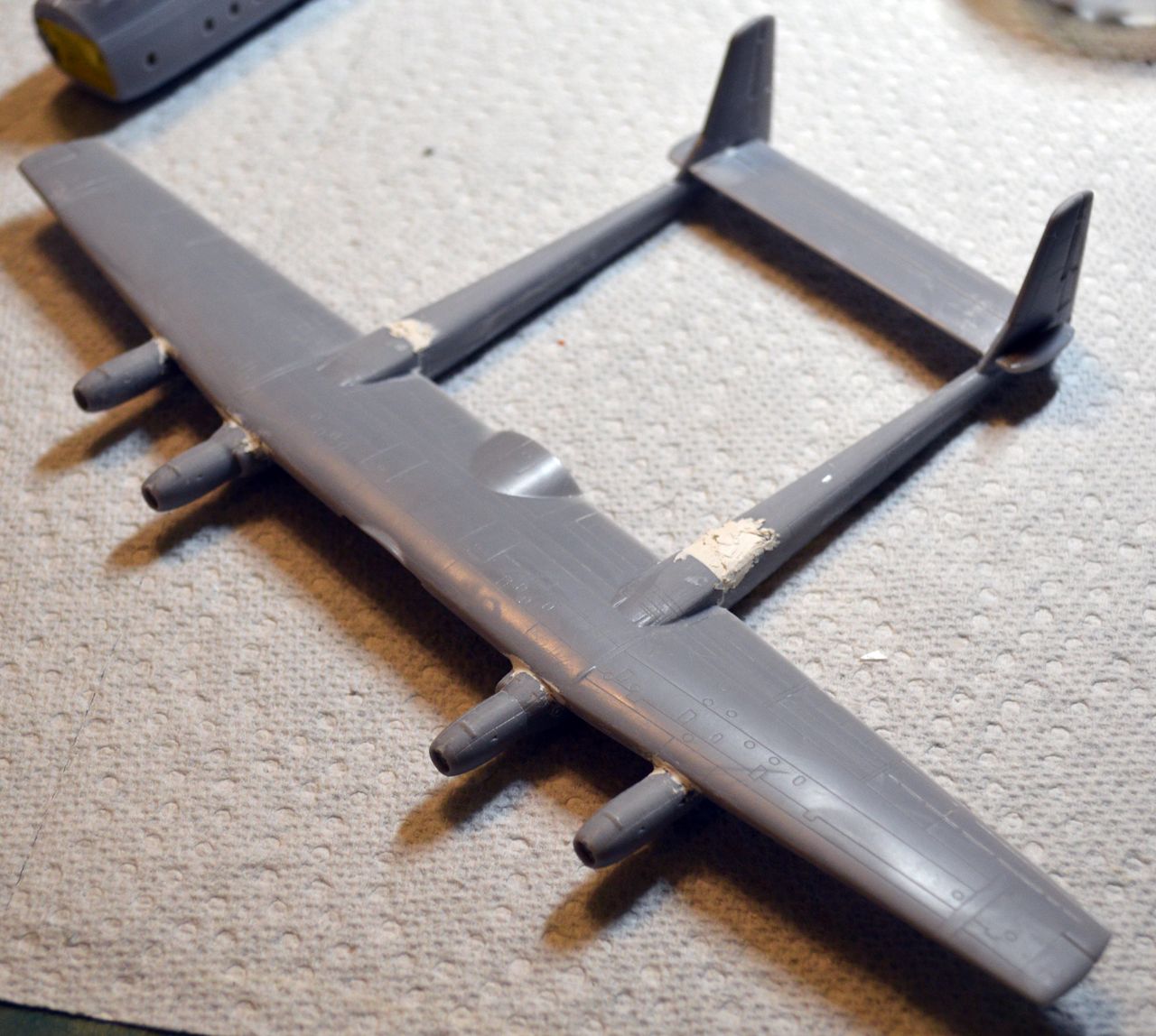

Для тех кто будет собирать этот набор (надеюсь, что такие будут!) предупреждение: Не очень доверяйте инструкции по сборке на шагах, описывающих сборку хвостовых балок! Выхлопные трубы от внутренних двигателей "смотрят" наружу - от фюзеляжа, а в инструкции увы, показано наоборот. Детали для хвостовых балок/мотогондол скомпонованы на отдельных литниках для правой и левой сторон (во всяком случае так было задумано), но получается так, что надо использовать детали с разных литников, иначе получится нестыковка, причем именно с этими выхлопными трубами. Ну и из-за того что выхлопные трубы должны быть с внешней стороны мотогондол, то получается что из деталей, расположенных на одной литниковой рамке (с заменой одной детали!) получается правая хвостовая балка и левая внешняя мотогондола.
 (Что еще интересно - дальше в инструкции по сборке и окраске видно что выхлопная труба торчит с наружной стороны.. Что-то кто-то серьезно напутал..)

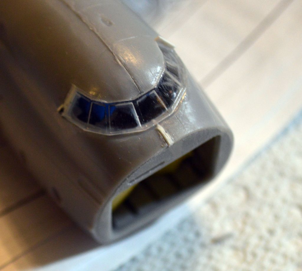

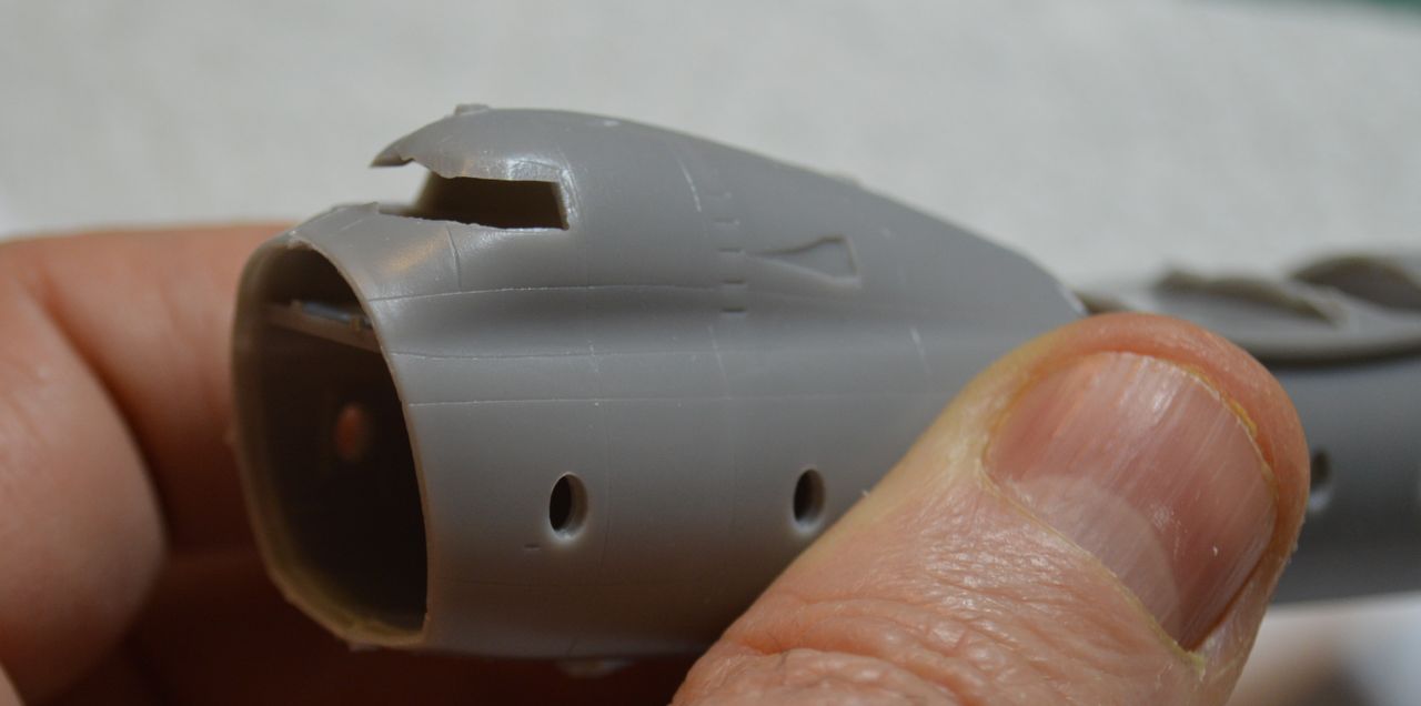

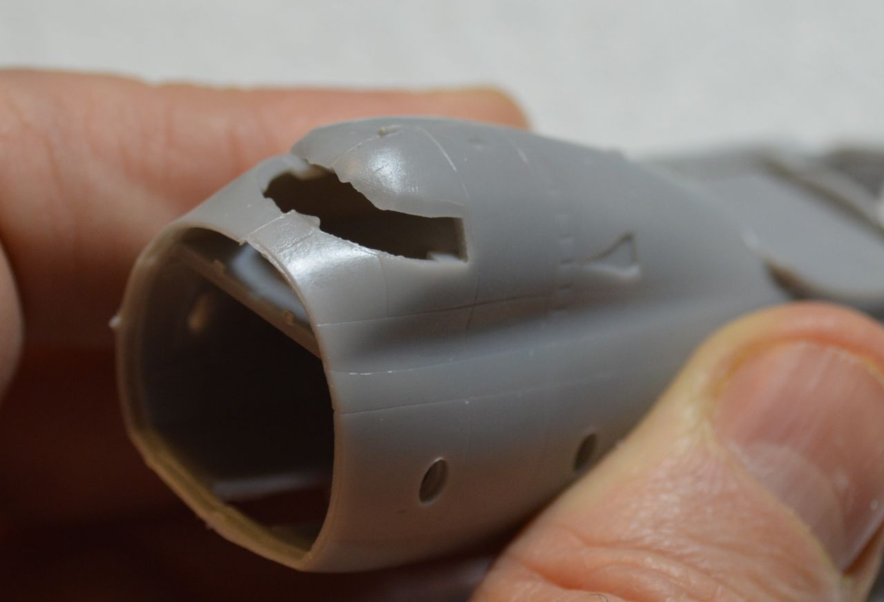

Довольно много времени пришлось потратить на "вживление" на место фонаря пилотской кабины - исходная "амбразура" была слишком узкой, пришлось много отпиливать
Продолжение следует..

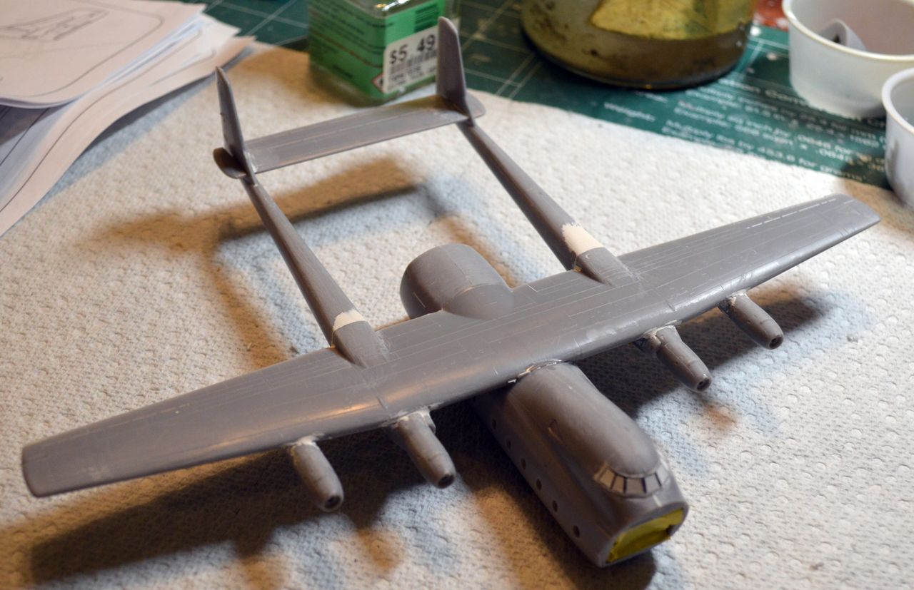

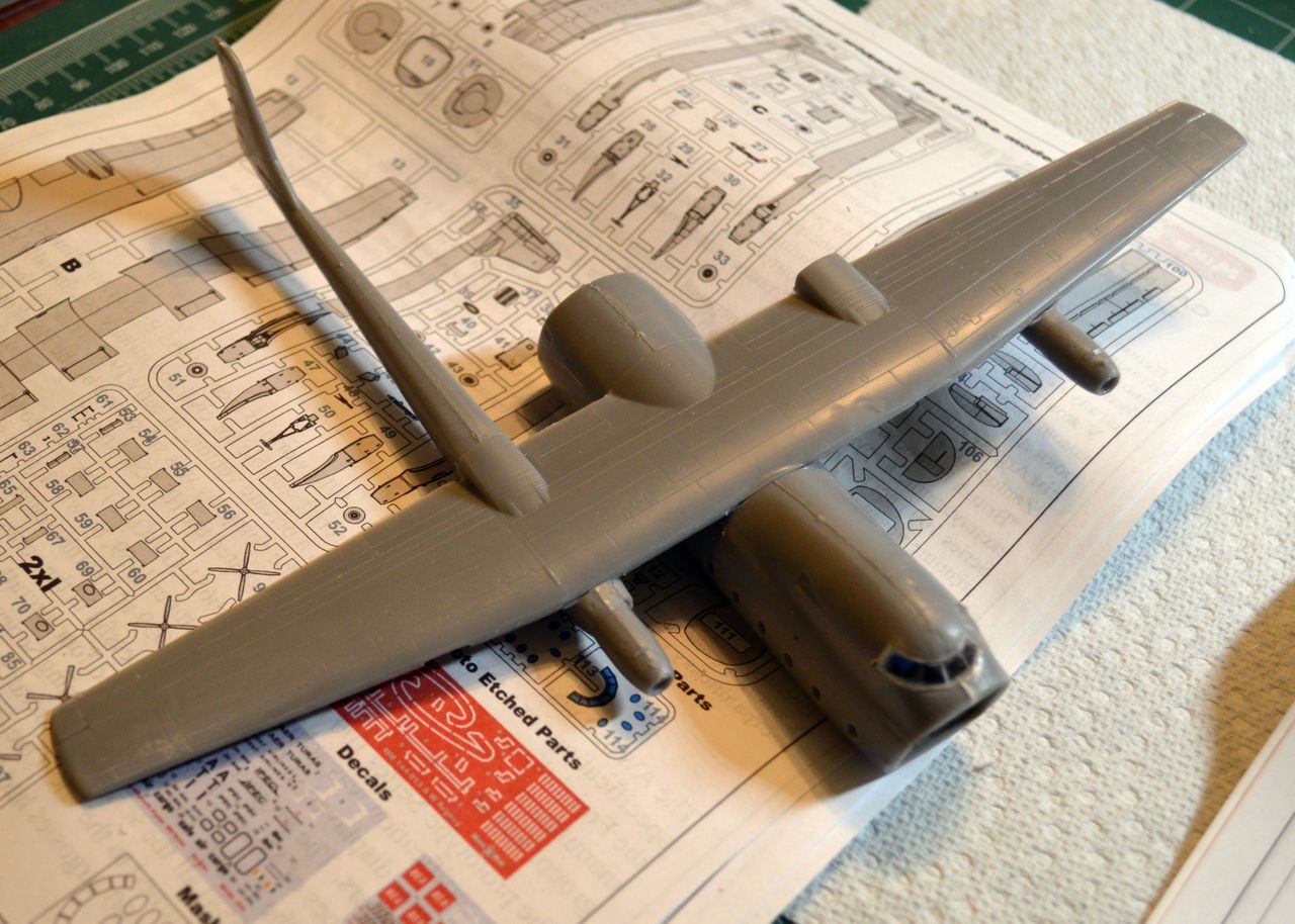

Как-то так вот это должно смотреться:
Впереди еще много подгонки, затирки швов, шпаклевки и шлифокви, но контуры уже видны.

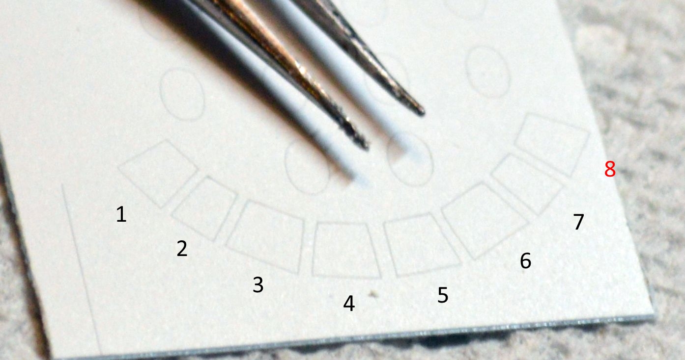

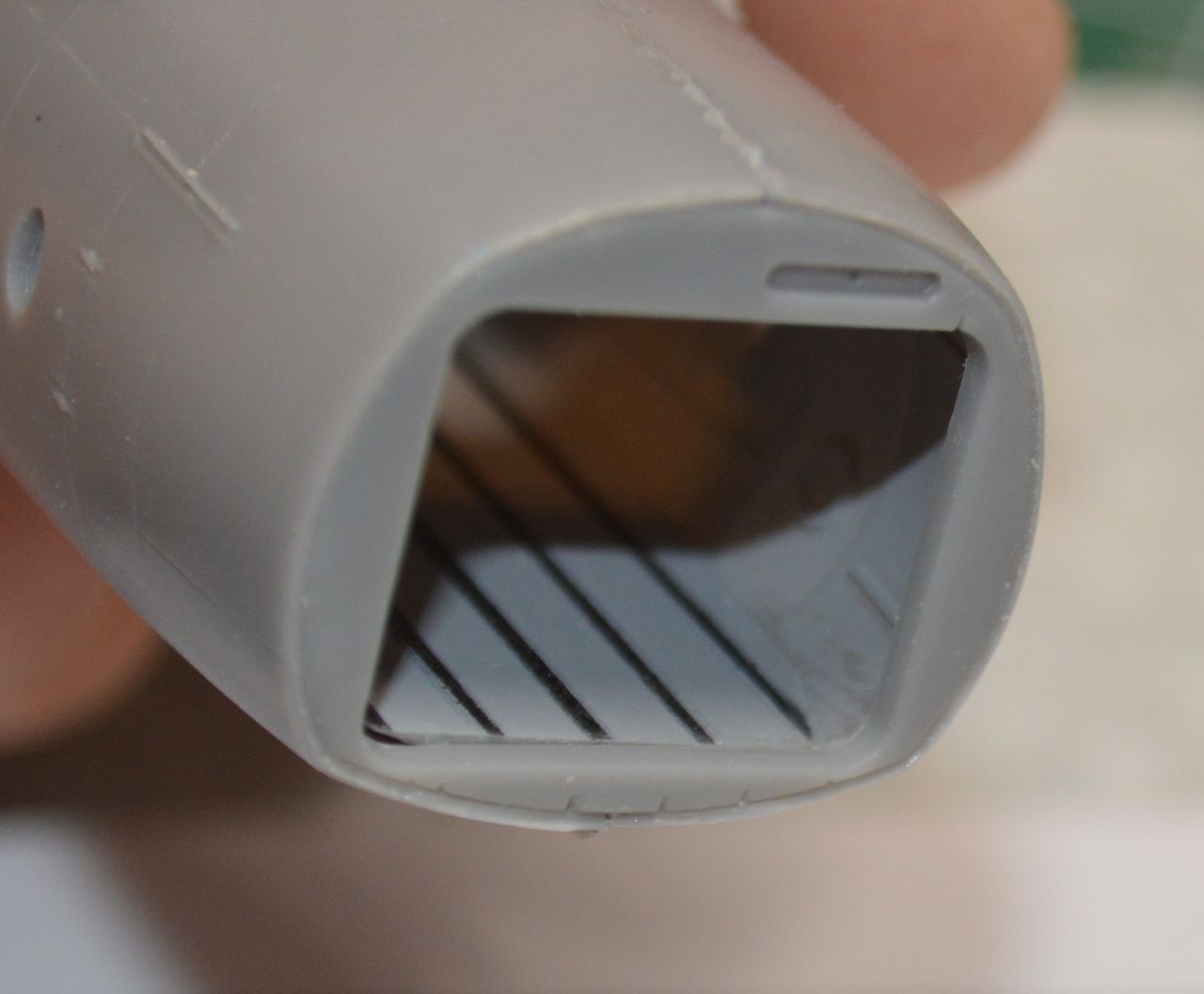

Уважаемые знактоки Моделисты! Ответьте пожалуйста на вопрос как на вот это вот "лобовое стекло"
нанести вот эту маску:
Несмотря на такие мелочи, ошибки и нестыковки мне модель нравится! Спасибо компании МикроМир и всем её работникам за то, что они дают нам возможность делать модели таких достаточно редких образцов самолетов. Вот только попросили-бы они нашей помощи в обнаружении таких досадных ляпов!
  • Upvote 2
Андрей, Евгений, Да, так оно и оказалось, но сначала когда увидел был немного в шоке. Спасибо что следите за стройкой.
  • Upvote 1
Такой "дубль" до сердечного приступа может довести!
Хотя мысль здравая. Но тогда уж всю маску лучше продублировать
  • Upvote 1
Я так думаю что отрисовали все необходимые элементы в графическом редакторе, а потом просто "отзеркалили" все, не обратив внимание на то, что центральный элемент повторять нет необходимости. Согласен, что было-бы неплохо продублировать все элементы маски - мне-бы точно помогло, но хорошо что маска есть в наборе и не надо искать стороннего производителя.
