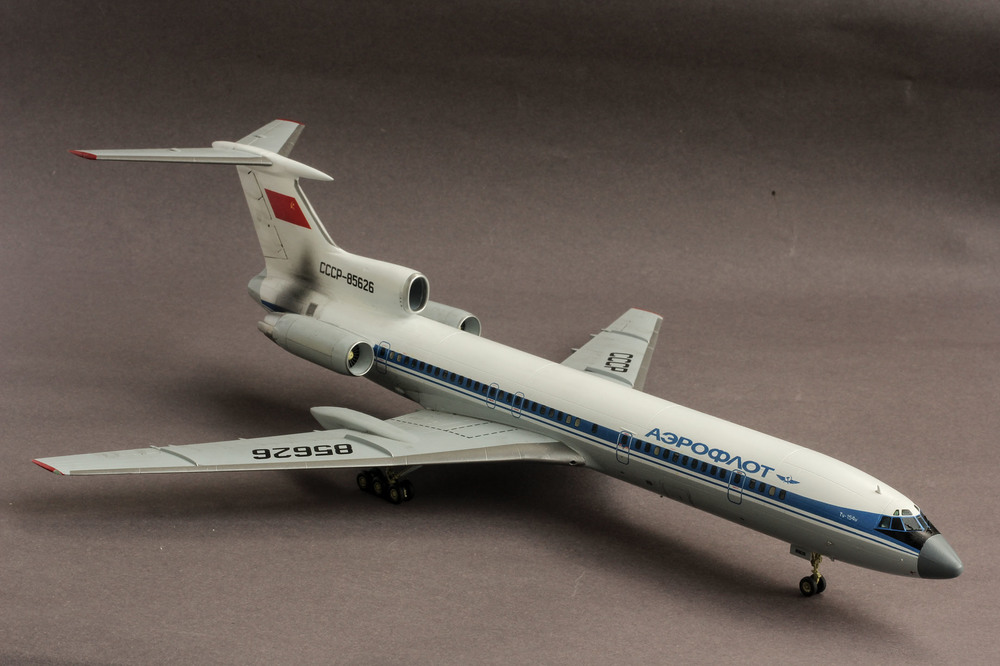

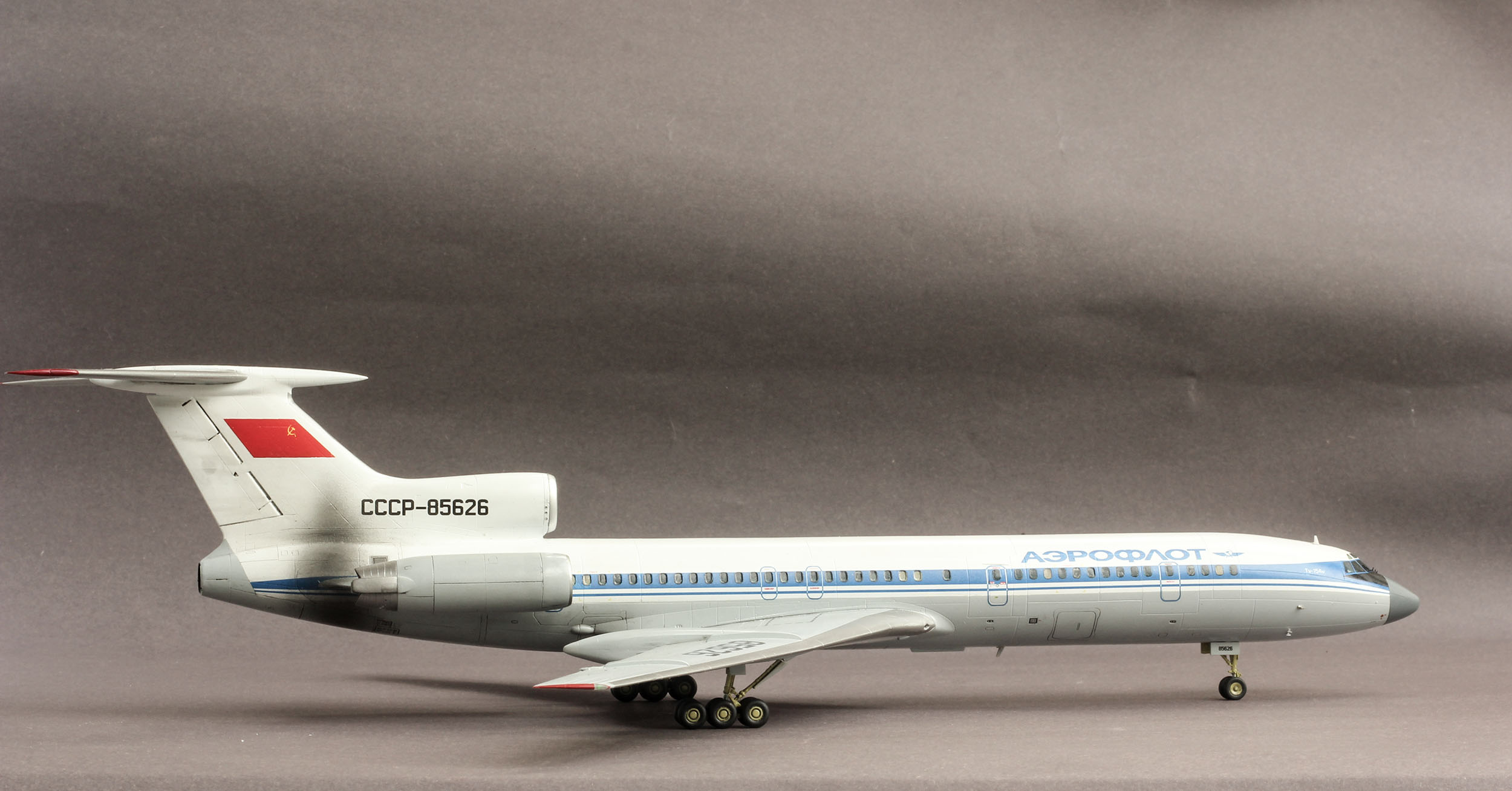

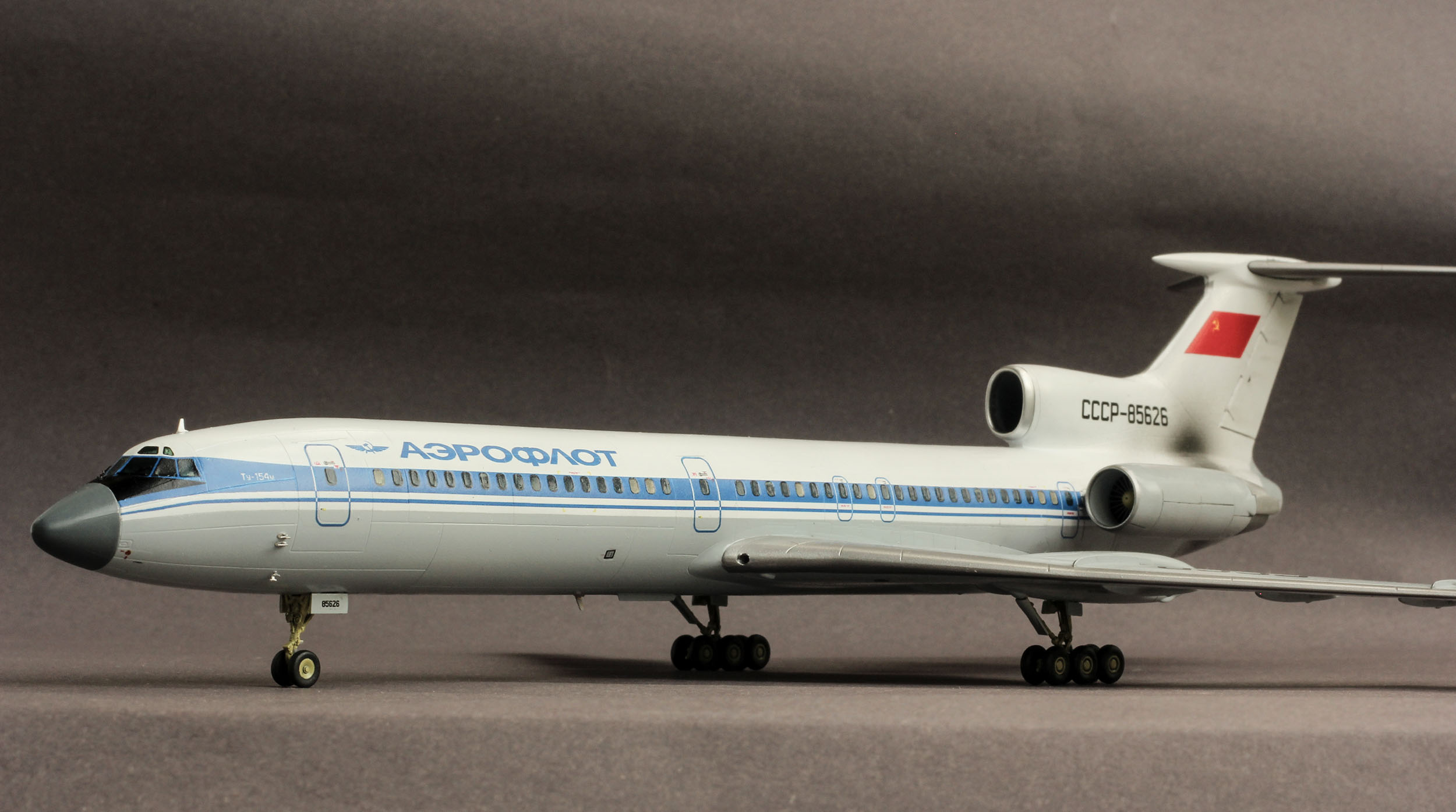

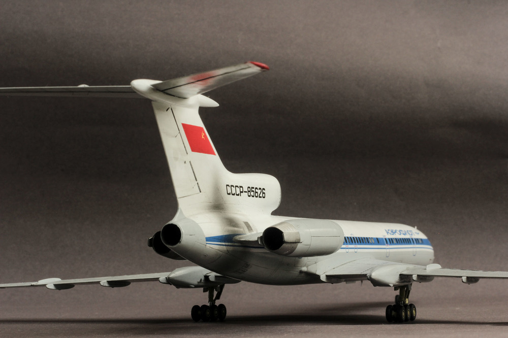

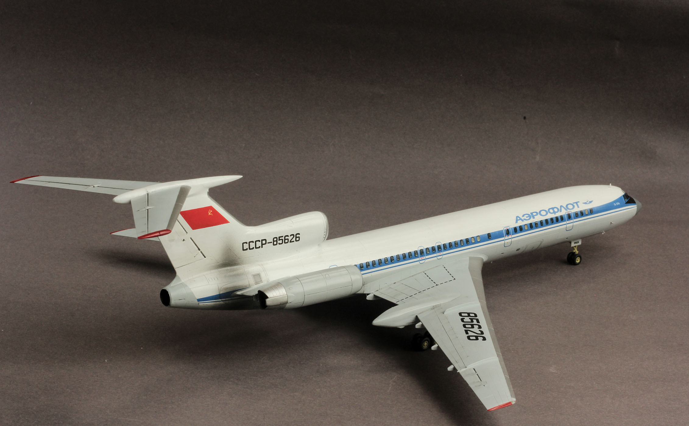

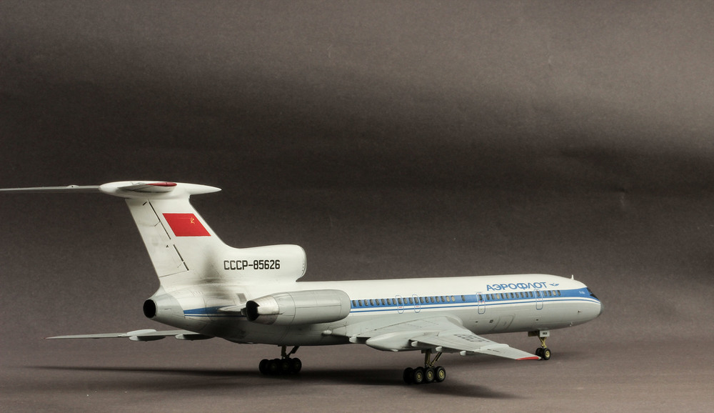

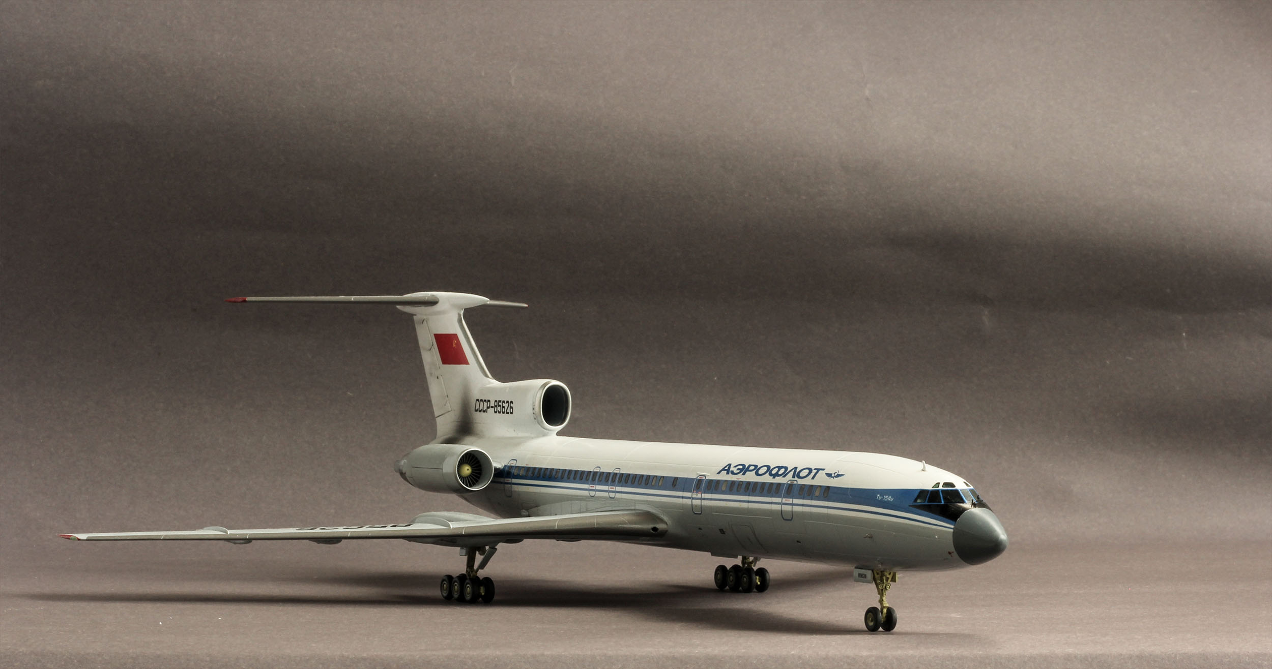

vovik933 Опубликовано 6 сентября, 2018 Жалоба Поделиться Опубликовано 6 сентября, 2018 (изменено) Приветствую, коллеги.Закончил очередную заказную тушку. Сам набор безальтернативный и всем известный. Собрал с декальным остеклением. Укоротил створки переднего шасси, сточил водосток П1. Убрал кожух гидросистемы на киле справа. Стойки основных опор оставил как есть. Покраска тамией и ганза. Использовал травление от микродизайна. Декаль Ascensio. Читлайн победить удается не всегда. Испачкал маслом на уайтспирите. Сверху задул х22. Приятного просмотра. Изменено 6 сентября, 2018 пользователем vovik933 5 Ссылка на комментарий Поделиться на другие сайты Поделиться

Artman Опубликовано 16 сентября, 2018 Жалоба Поделиться Опубликовано 16 сентября, 2018 Красиво. Душевно. Очередной раз убеждаюсь, что разногласия по поводу прозрачного или декального остекления для 144-го - это из разряда споров тупоконечников с остроконечниками. Когда руки дойдут до моих Туполей, однозначно буду делать подобное остекление. Иллюминаторы тут очень понравились. Ссылка на комментарий Поделиться на другие сайты Поделиться
