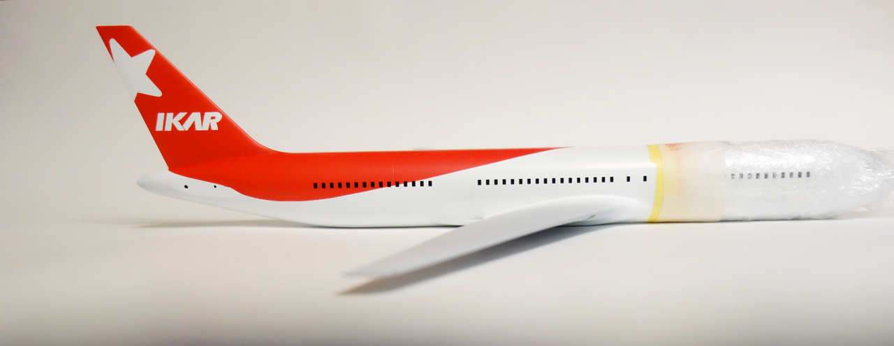

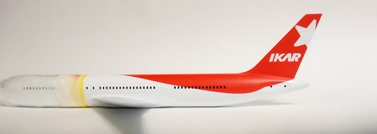

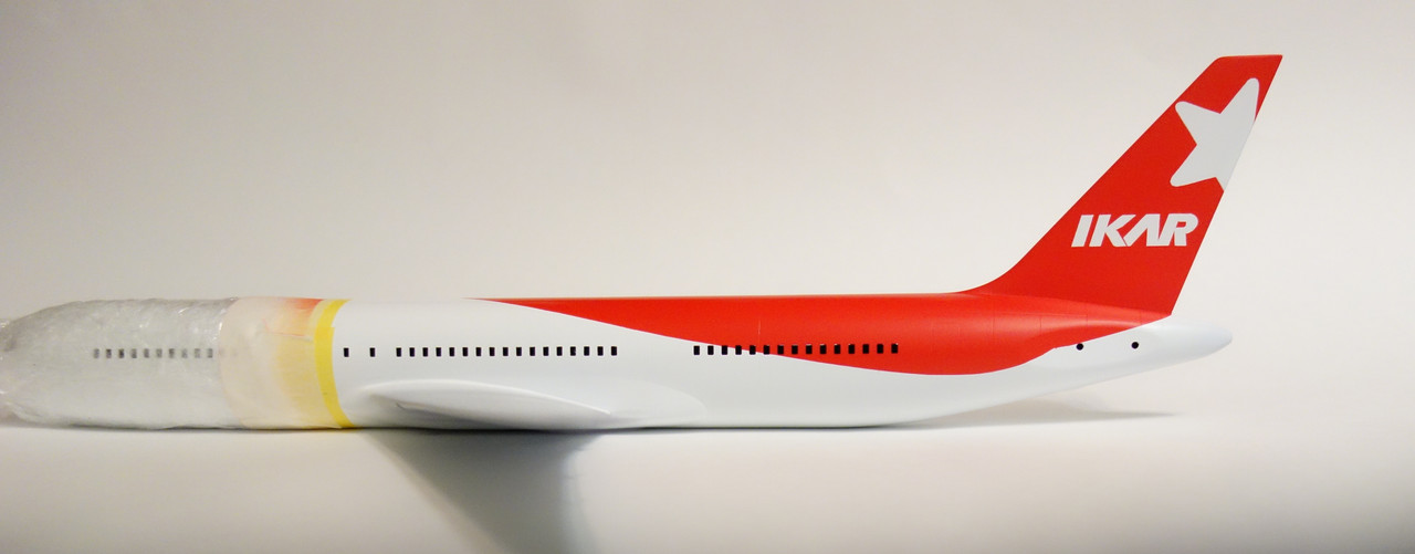

Pahan Air Опубликовано 24 марта, 2019 Автор Жалоба Поделиться Опубликовано 24 марта, 2019 Задул красным. Eddi я пошутил) Но красная надпись всё-таки пригодилась. Благодаря чётким очертаниям, отксерил и нарезал буквы на киль. 3 Цитата Ссылка на комментарий Поделиться на другие сайты Поделиться
Pahan Air Опубликовано 24 марта, 2019 Автор Жалоба Поделиться Опубликовано 24 марта, 2019 Что то фотки с дефектом. Повторюсь. 3 Цитата Ссылка на комментарий Поделиться на другие сайты Поделиться

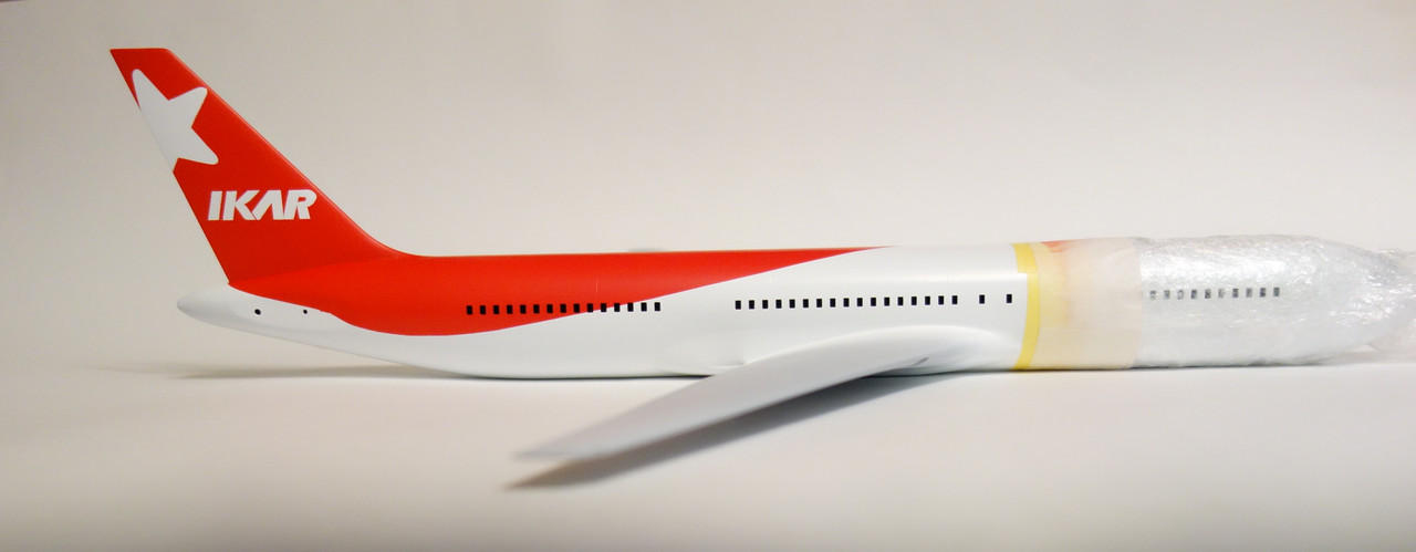

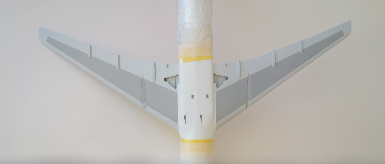

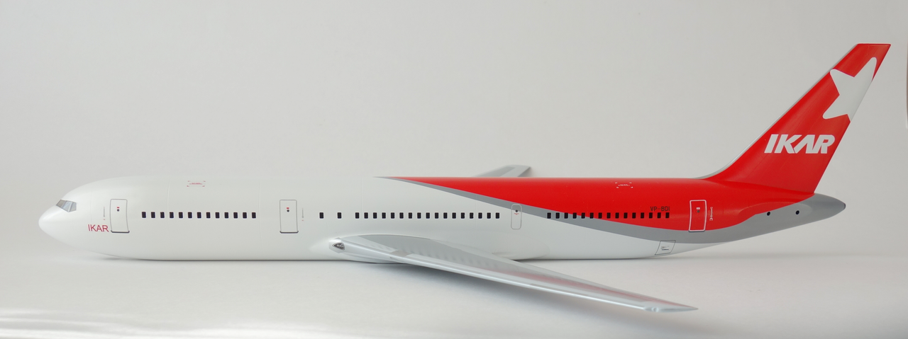

Популярный пост Pahan Air Опубликовано 18 апреля, 2019 Автор Популярный пост Жалоба Поделиться Опубликовано 18 апреля, 2019 Всем привет! После неудачи с фонарём, пришлось носовую часть смыть, зашкурить, полирнуть фонарь и замаскировав его целиком задуть повторно белым. Почему целиком, т.к. в случае третьей неудачи фонарь можно испортить, шкуря его снова (тонкий). Перегородки буду вырезать из декали. Суть проблемы: надо было обработать ступеньки переплёта фонаря, а как это сделать, если они задуты металликом, так и не придумал. 13 Цитата Ссылка на комментарий Поделиться на другие сайты Поделиться

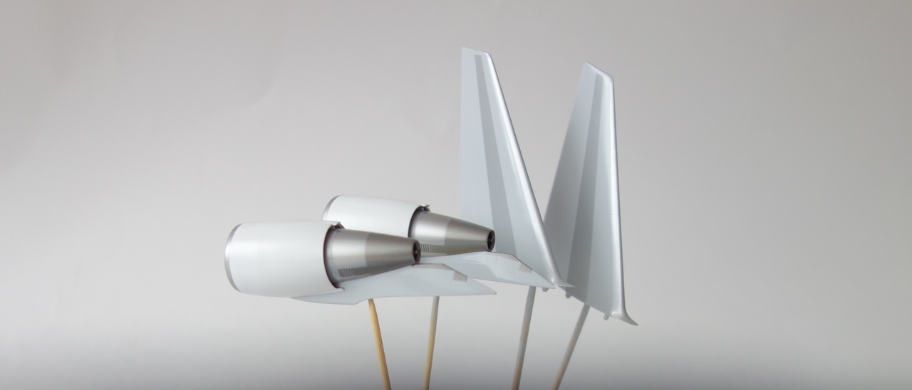

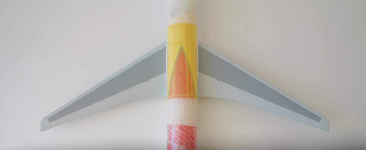

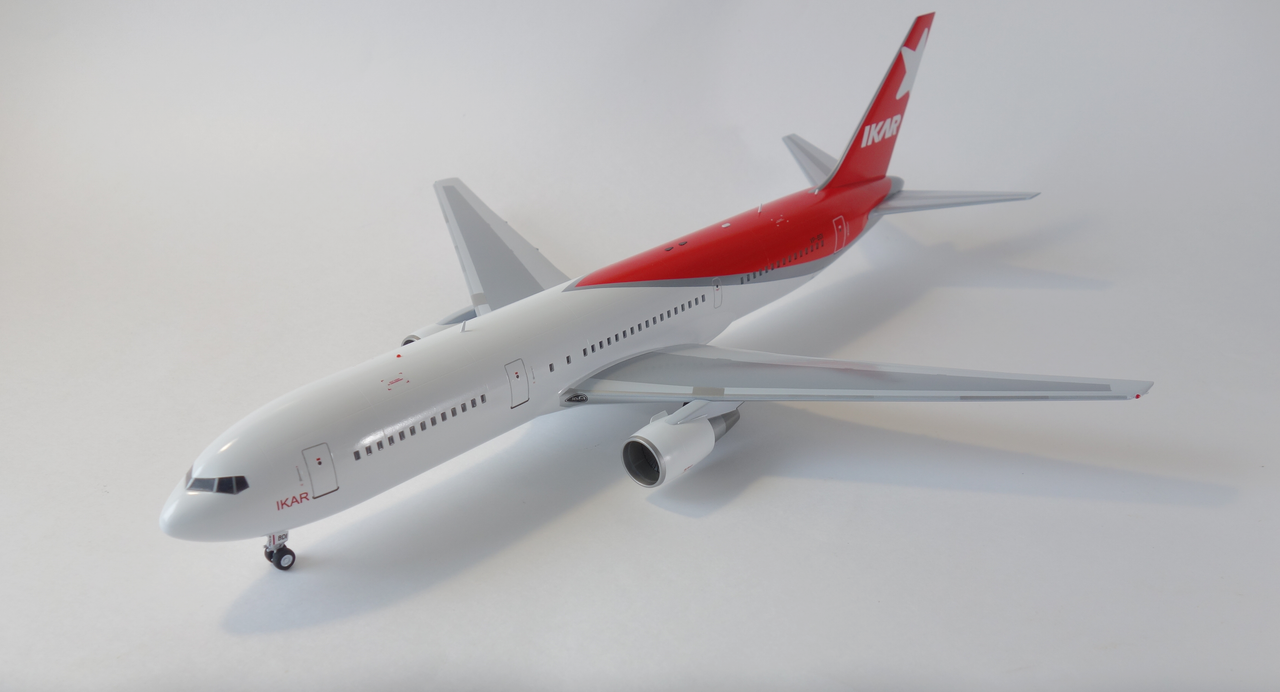

Pahan Air Опубликовано 22 апреля, 2019 Автор Жалоба Поделиться Опубликовано 22 апреля, 2019 Выкрасил корогарды. Сточил боковые маячки (будут элфовские прозрачные) и БАНО (будет эпоксидка покрытая прозрачными лаками) 9 Цитата Ссылка на комментарий Поделиться на другие сайты Поделиться

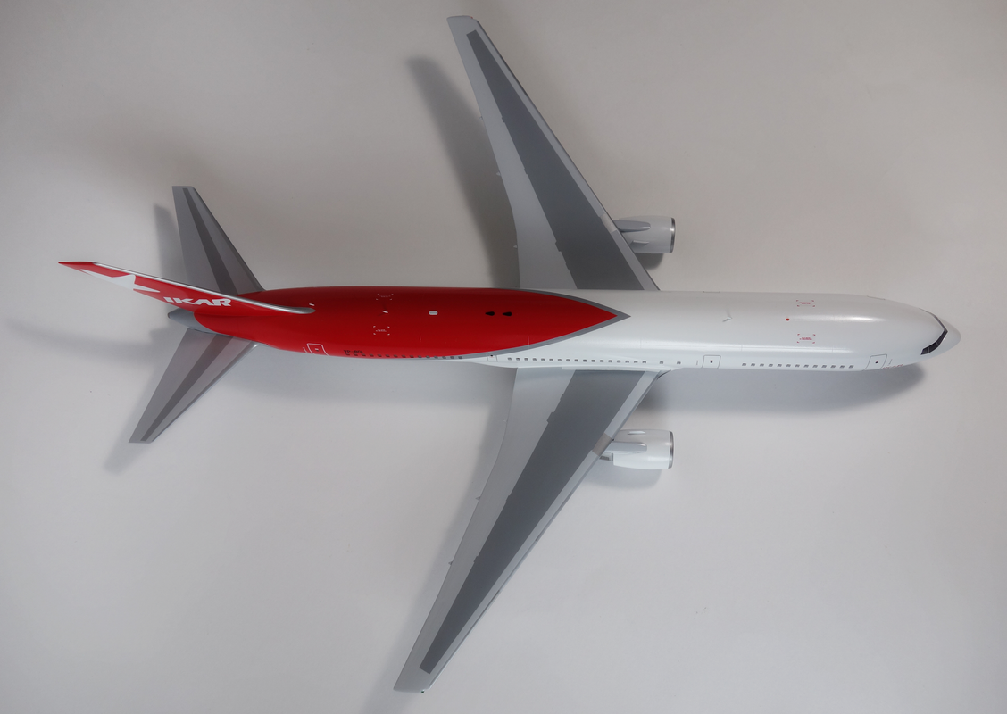

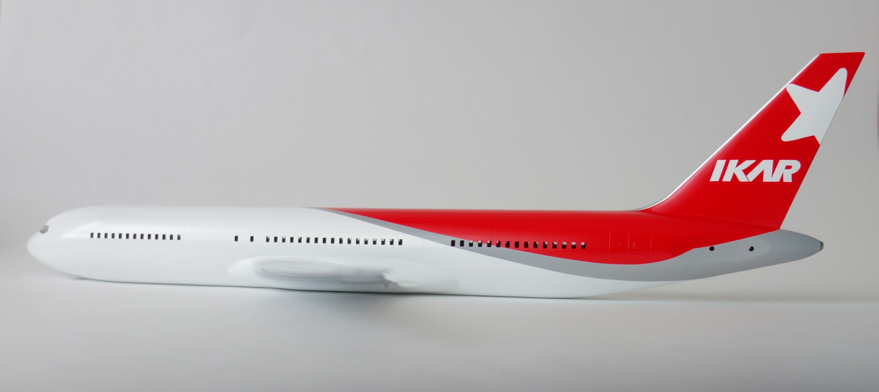

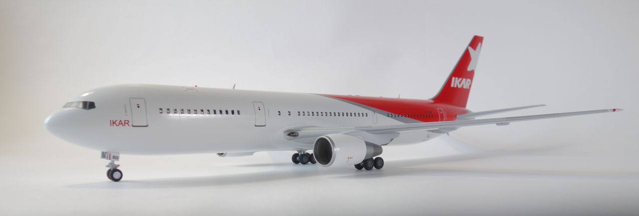

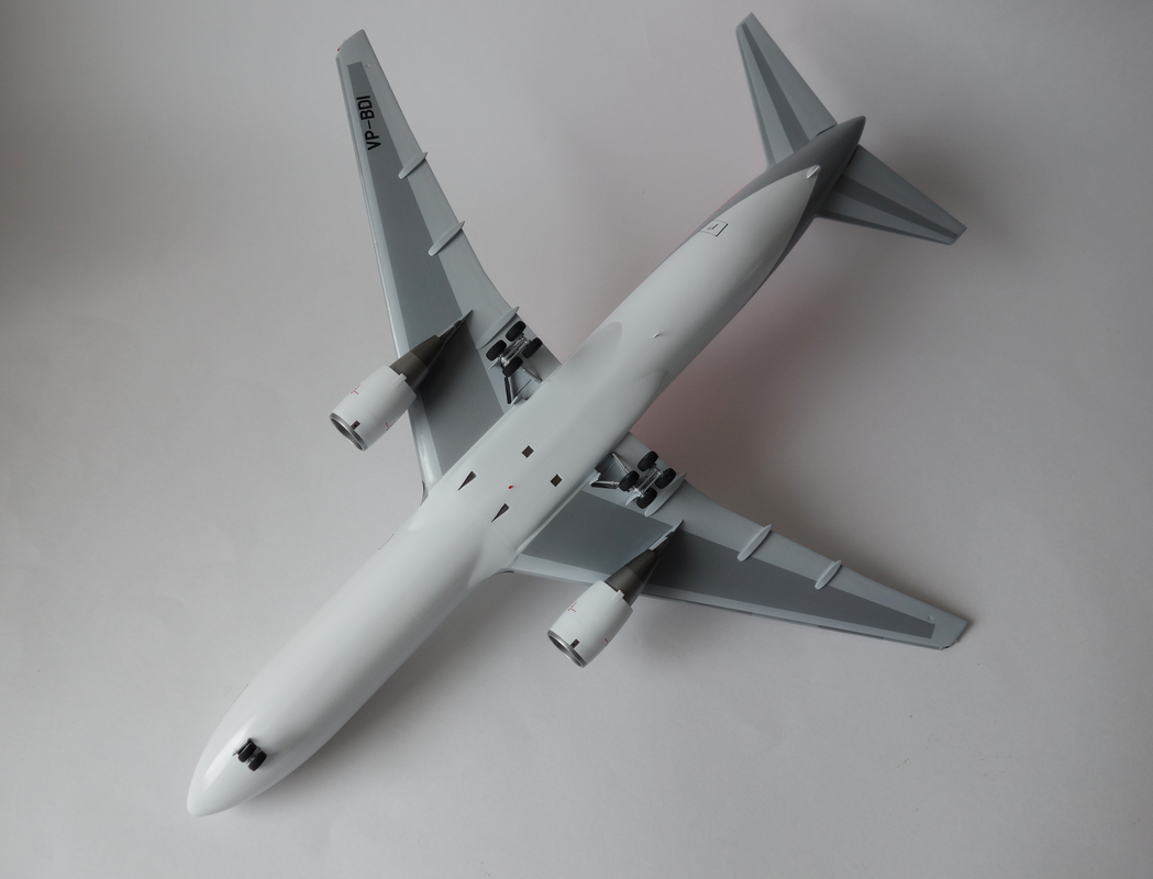

Pahan Air Опубликовано 4 мая, 2019 Автор Жалоба Поделиться Опубликовано 4 мая, 2019 Докрасил и задекалил центроплан. Переплёт на кабину делал так: дунул на декальную бумагу нужный цвет металлика, нарезал полоски и перевёл. Пока что мне не нравится только одно. Фонарь изнутри почему-то помутнел. Может из-за того, что я несколько раз его усердно шкурил). Помню похожее на Ту-134 случилось, поэтому буду исправлять как исправлял на тушке, с помощью гитарной струны, ваты и футуры. Залезу через люм и смажу изнутри фонарь. 7 Цитата Ссылка на комментарий Поделиться на другие сайты Поделиться

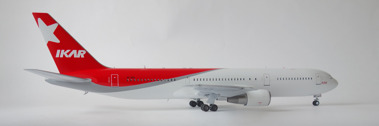

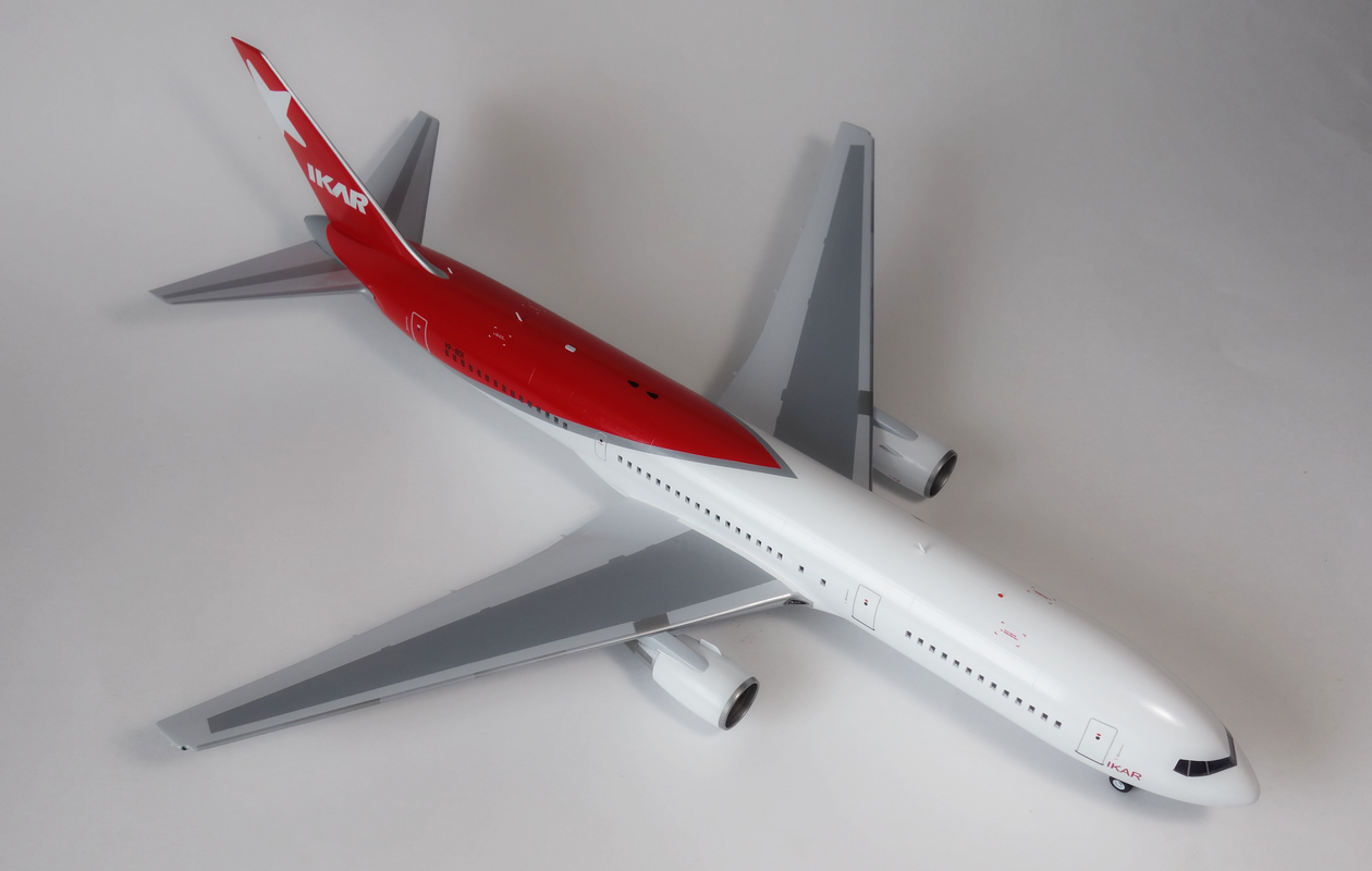

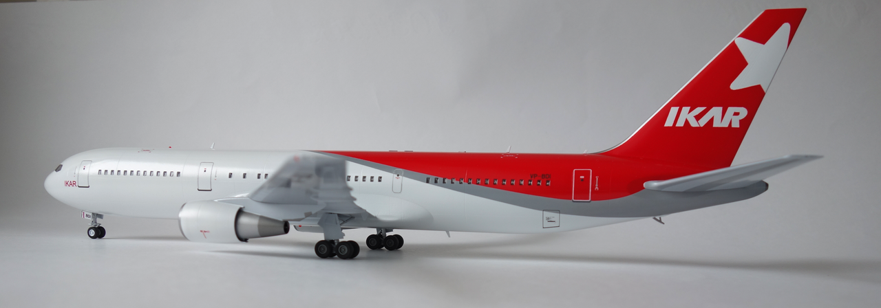

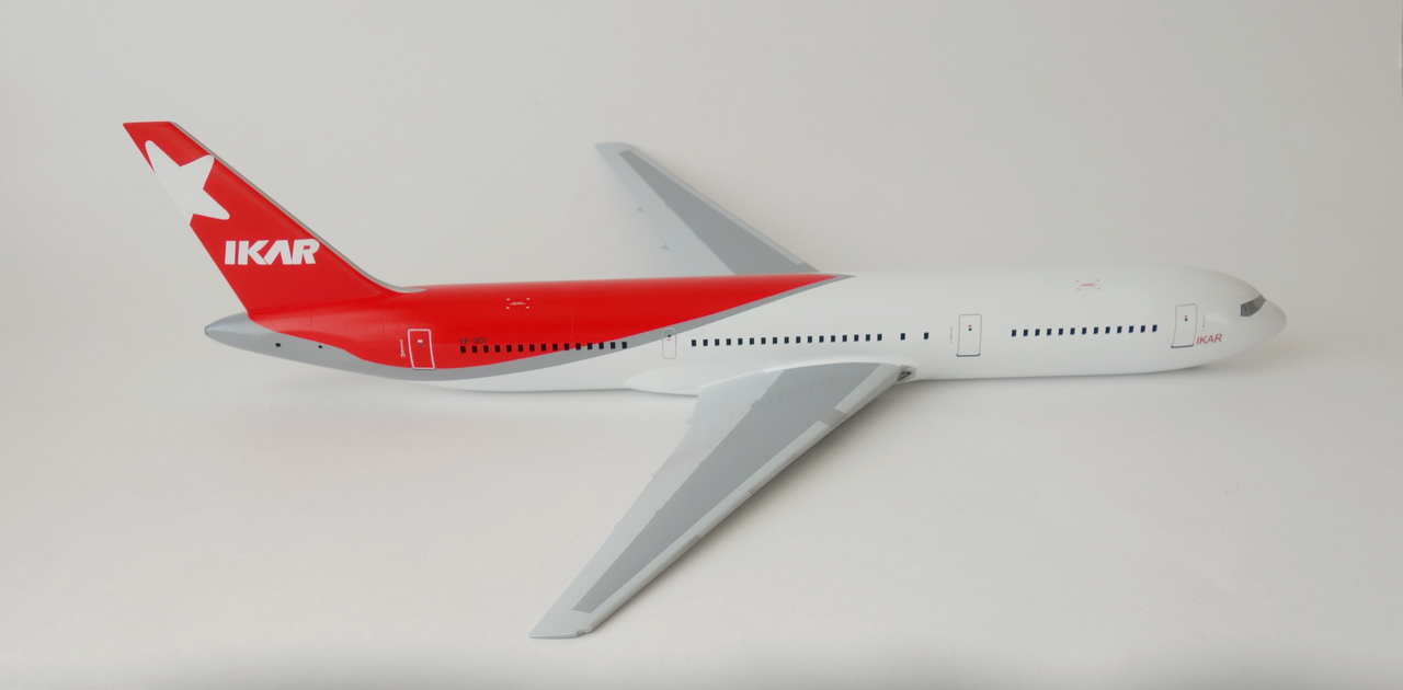

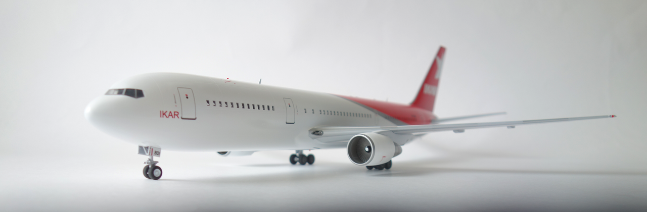

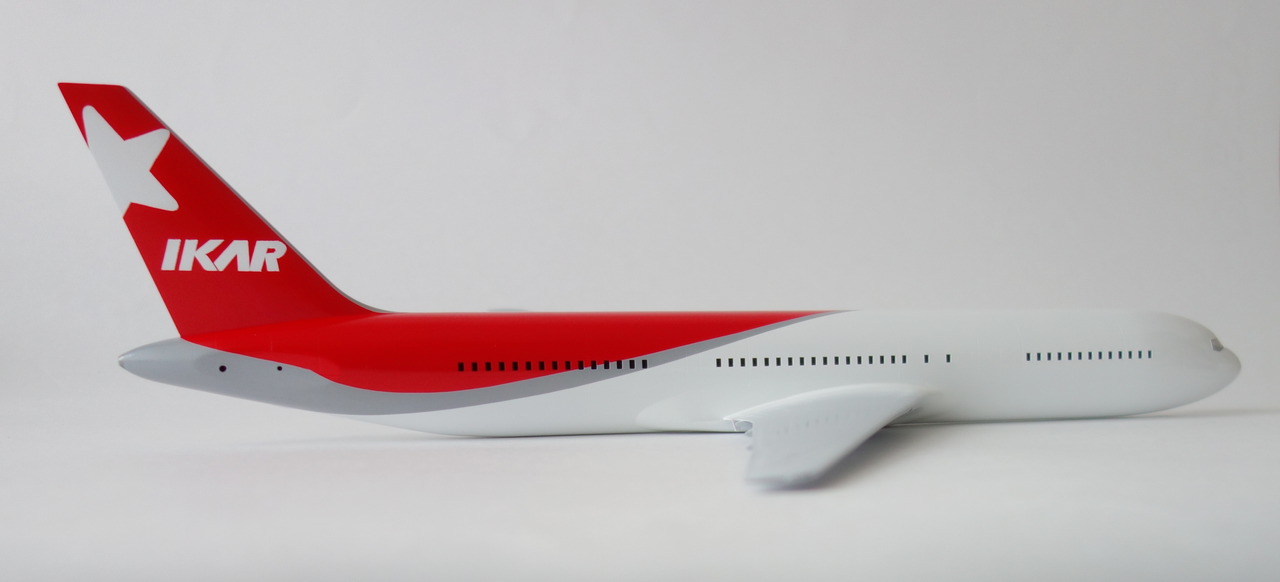

Популярный пост Pahan Air Опубликовано 9 мая, 2019 Автор Популярный пост Жалоба Поделиться Опубликовано 9 мая, 2019 С Днём Победы Коллеги! Закончил стройку. С лобовика изнутри муть ушла совсем после футуры. Ничего нового не применял. Всё стандартно для моих не тонированных блестящих игрушек. 19 Цитата Ссылка на комментарий Поделиться на другие сайты Поделиться

Pahan Air Опубликовано 10 мая, 2019 Автор Жалоба Поделиться Опубликовано 10 мая, 2019 Спасибо за отзывы! Mark за окантовку я уже писал. В случае неудачи, повторной обработки лобовик бы не перенёс. Отсутствие окантовки гораздо лучше, чем наличие дырки. Цитата Ссылка на комментарий Поделиться на другие сайты Поделиться
