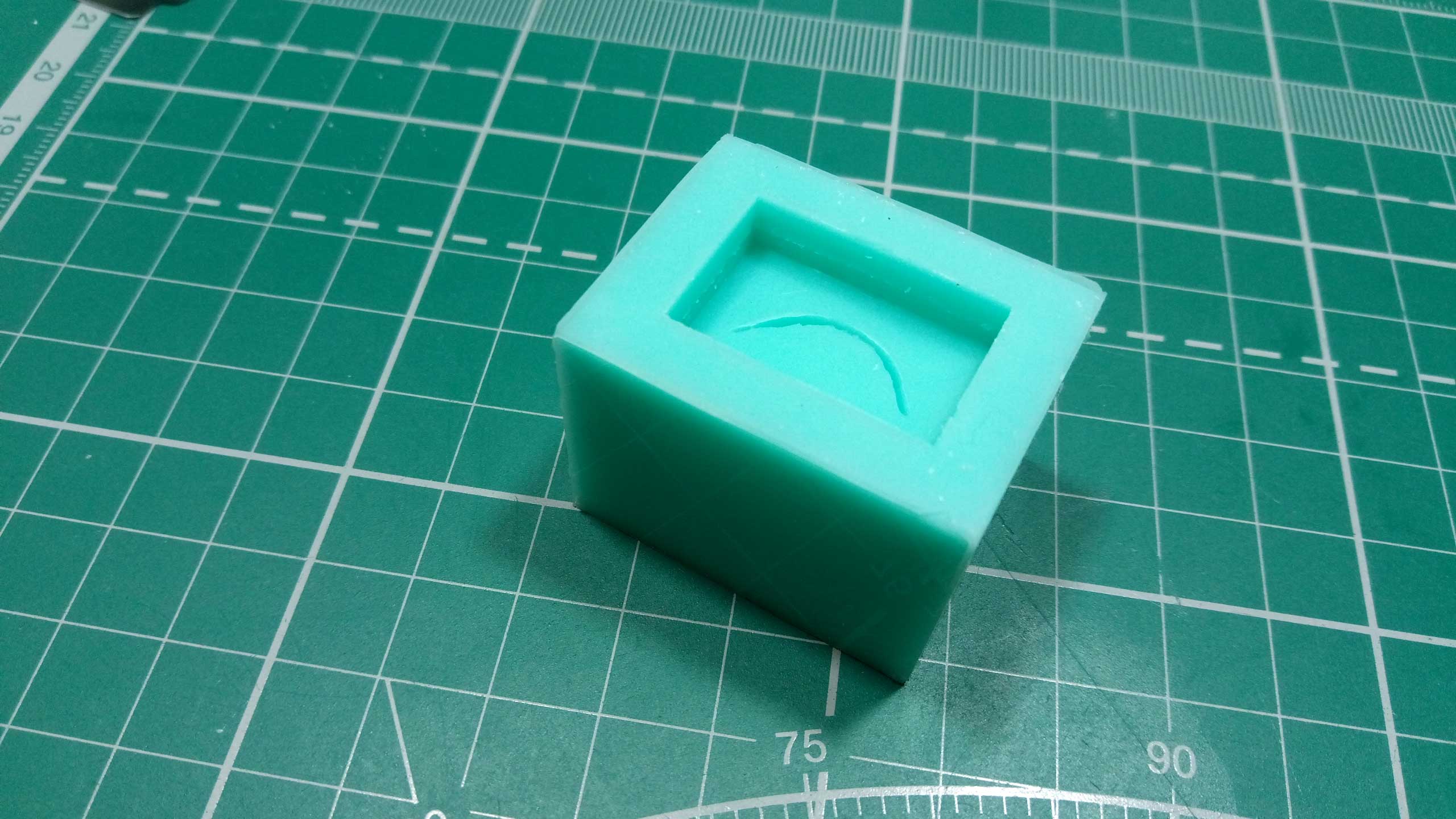

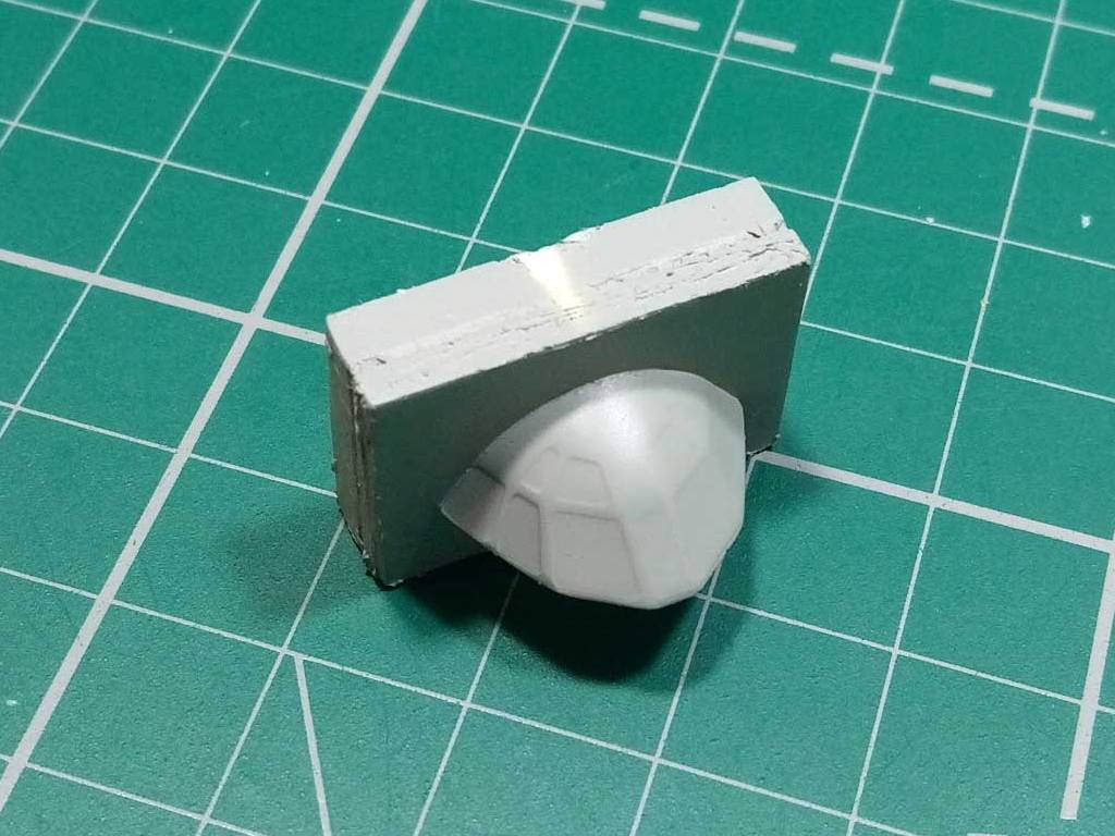

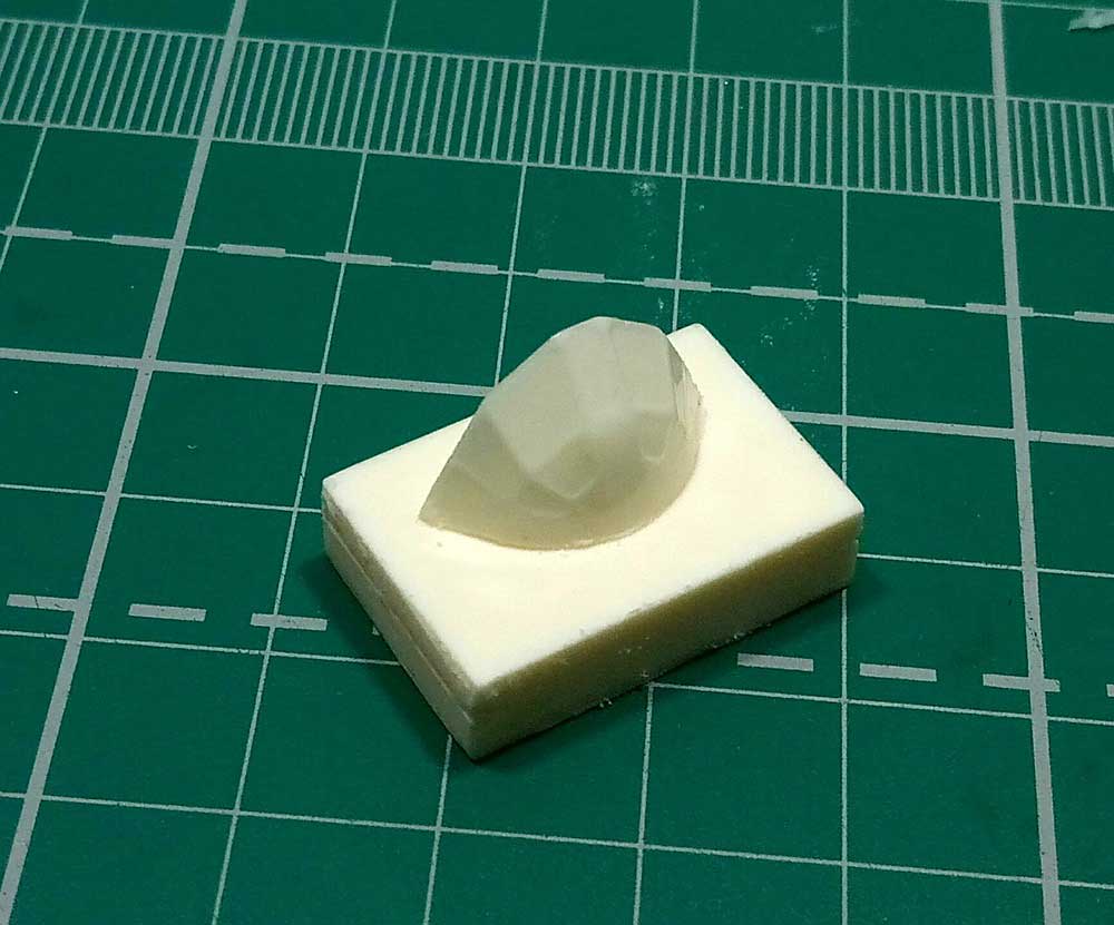

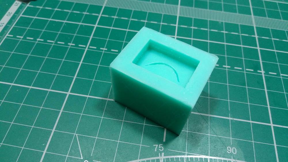

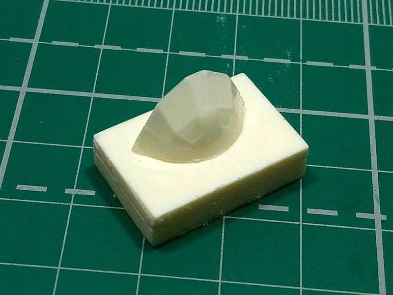

Акунин Опубликовано 6 августа, 2018 Жалоба Поделиться Опубликовано 6 августа, 2018 Ой, нафлудили мы в хорошей теме про шпаклевки! Вот это и есть будущий мастер (после того, как зашпаклюются оконные проемы): Далее делается опалубка и заливается силикон Mold Star 15. После застывания силикона мастер вынимается и получается такой молд: В него заливается оптически прозрачная смола, чтобы получить стеклянный переплет. Без вкраплений, хорошо шлифуемый и полируемый. 1 Ссылка на комментарий Поделиться на другие сайты Поделиться
