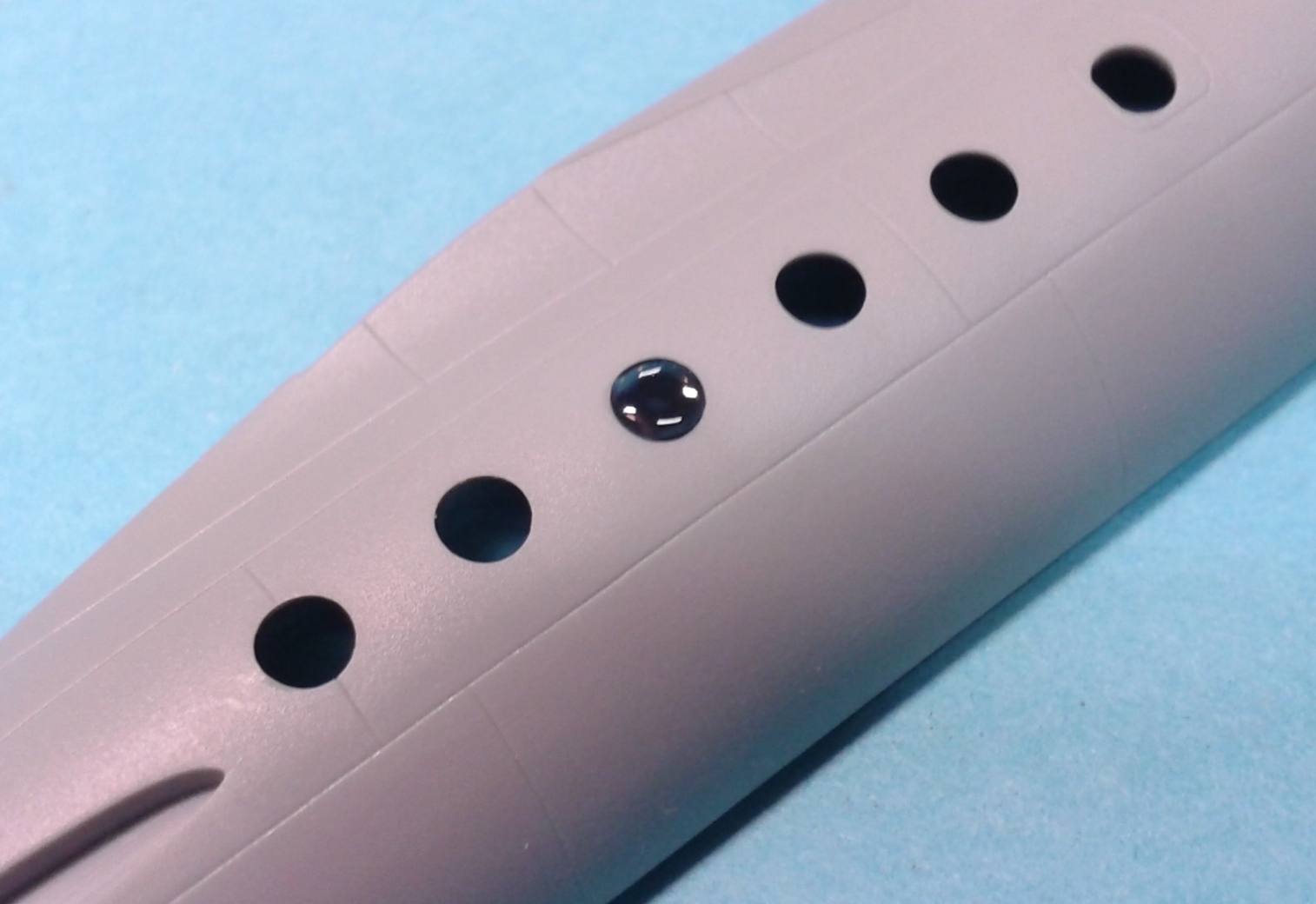

бак1 Опубликовано 24 июля, 2018 Жалоба Поделиться Опубликовано 24 июля, 2018 Эх ребяты...замудренно все как то, сколько чего не собирал, проблем с обычным супером и активатором нет, как то тальк добавлять не тянуло, налил -активатор, нужно больше -повторить. Острый надфилек с мелкой насечкой и все... К ватным палочкам с раствором вообще плохо отношусь, они враз соплей нитяных наделать могут . Но каждый использует химию как ему нравится - дело вкуса.... 2 Ссылка на комментарий Поделиться на другие сайты Поделиться
Walker Опубликовано 24 июля, 2018 Жалоба Поделиться Опубликовано 24 июля, 2018 бак1 да, Андрей, все это трепыхания а-ля "перфекционизм"-все самое лучшее и самые передовые технологии)) а на выходе-ноль. Ссылка на комментарий Поделиться на другие сайты Поделиться
Диспетчер Опубликовано 24 июля, 2018 Жалоба Поделиться Опубликовано 24 июля, 2018 Где бы взять его ещё, этот активатор. Чтоб не трепыхаться... Под рукой всегда гель и жидкий, на всё хватает. Хотя, в теории, было бы круто иметь возможность сделать всё за один присест, замазал, смахнул лишне и двигаешься дальше. Но так только в теории... 1 Ссылка на комментарий Поделиться на другие сайты Поделиться
Маслопузый Опубликовано 24 июля, 2018 Жалоба Поделиться Опубликовано 24 июля, 2018 1 час назад, Диспетчер сказал: Где бы взять его ещё, этот активатор. Чтоб не трепыхаться... Под рукой всегда гель и жидкий, на всё хватает. Хотя, в теории, было бы круто иметь возможность сделать всё за один присест, замазал, смахнул лишне и двигаешься дальше. Но так только в теории... Обычная пищевая сода - отличный активатор (и наполнитель) для циакрина. 1 Ссылка на комментарий Поделиться на другие сайты Поделиться
Диспетчер Опубликовано 24 июля, 2018 Жалоба Поделиться Опубликовано 24 июля, 2018 Сода да, активатор известный. Но у Андрея хитрый какой-то, жидкий. Он клей в оконные проемы заливает, проводит чутка над ёмкостью, над парами, и тут же шлифует. И получает на выходе идеальные иллюминаторы. Я эту жижку найти не смог. Правда, давно уже не искал. Ссылка на комментарий Поделиться на другие сайты Поделиться
бак1 Опубликовано 24 июля, 2018 Жалоба Поделиться Опубликовано 24 июля, 2018 29 минут назад, Диспетчер сказал: Но у Андрея хитрый какой-то, жидкий. Он клей в оконные проемы заливает, проводит чутка над ёмкостью, над парами, и тут же шлифует. И получает на выходе идеальные иллюминаторы. Было дело с экспериментом , но я из тупоконечников мне и декальные устраивают... Эх парни как я по моделям соскучился, но пока только лес, рыбалка и отдых. 4 Ссылка на комментарий Поделиться на другие сайты Поделиться
