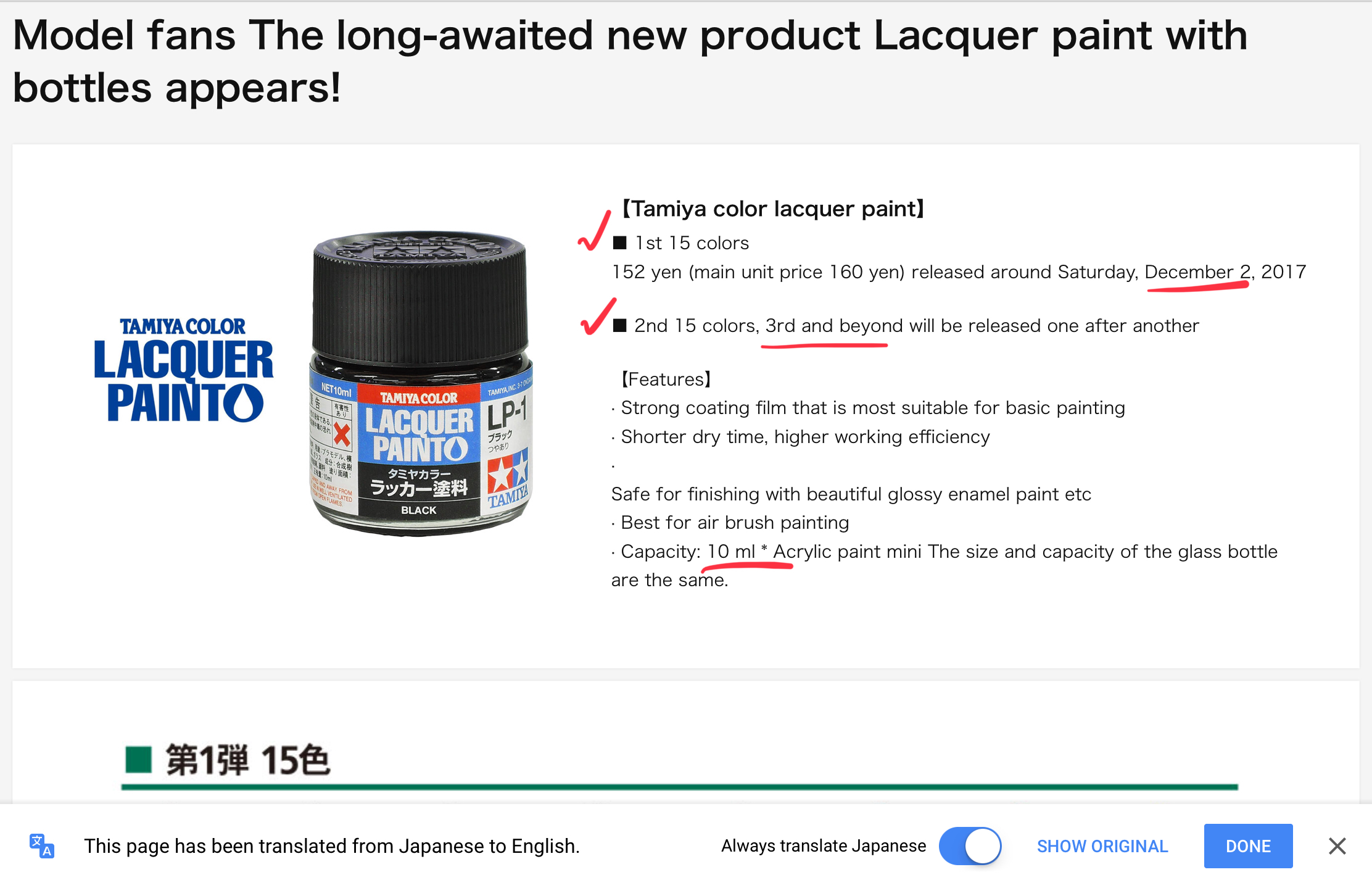

Сергей Кочанов Опубликовано 18 октября, 2017 Жалоба Поделиться Опубликовано 18 октября, 2017 Анонс производителя: http://www.tamiya.com/japan/newstopics/lacquerpaint.html Судя по названию "lacquer paint", это будет некий аналог Ганзы серии "Mr.Color". То есть акрил на нитрорастворителе. Помнится, Лёня и Женя писали, что краска из баллончиков TS очень неустойчива к внешним покрытиям. Как будет на этот раз? 5 Ссылка на комментарий Поделиться на другие сайты Поделиться
djmard Опубликовано 18 октября, 2017 Жалоба Поделиться Опубликовано 18 октября, 2017 Пишут,что появится в продаже 2 декабря. В баночках по 10 мл. Впрочем, вот скрин перевода с японского: 2 Ссылка на комментарий Поделиться на другие сайты Поделиться

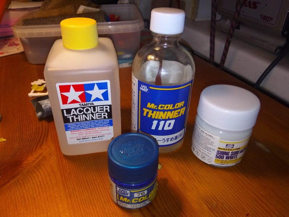

vovik933 Опубликовано 6 марта, 2019 Жалоба Поделиться Опубликовано 6 марта, 2019 (изменено) Не стал новую тему заводить, поскольку эта вполне подойдет для него. В силу труднодоступности Mr. color thinner в СПб ну и моей лени заказал tamiya lacouer thinner.(привезли до куче с парой коробочек в 1/24) Mr. color thinner является родным для серии красок Mr.color и грунтов от ганзы, но при этом тамиевский грунт и лак серии Lp я им разбавлял и все было прекрасно. Вопрос в следующем(к тем кто имеет опыт в таком разбавлении) Разбавит ли tamiya lacouer thinner продукцию от ганзы? Точнее краски Mr.color и грунт? Изменено 6 марта, 2019 пользователем vovik933 Ссылка на комментарий Поделиться на другие сайты Поделиться
Atlant Опубликовано 6 марта, 2019 Жалоба Поделиться Опубликовано 6 марта, 2019 По моему личному опыту - tamiya lacquer thinner смывает все! Можно-ли разводить им краску/грунт для аэрографа - не знаю, советую попробовать на маленькой порции материала в отдельной емкости (не в бачке аэра) на предмет проверки "не свернется-ли". У меня какие-то краски от некоторых растворителей "сворачивались", то-есть краска становилась похожей на какие-то творожные хлопья. Если краска разведется нормально - то никаких проблем с нанесением быть не должно. Ссылка на комментарий Поделиться на другие сайты Поделиться
vovik933 Опубликовано 6 марта, 2019 Жалоба Поделиться Опубликовано 6 марта, 2019 34 минуты назад, Atlant сказал: По моему личному опыту - tamiya lacquer thinner смывает все! Можно-ли разводить им краску/грунт для аэрографа - не знаю, советую попробовать на маленькой порции материала в отдельной емкости (не в бачке аэра) на предмет проверки "не свернется-ли". У меня какие-то краски от некоторых растворителей "сворачивались", то-есть краска становилась похожей на какие-то творожные хлопья. Если краска разведется нормально - то никаких проблем с нанесением быть не должно. Проверил. Как минимум ни грунт ни краска не свернулись. Думаю всё. И по запаху он мне понравился больше, тк похож на модельный клей, а это главная причина моего занятия моделизмом. 1 Ссылка на комментарий Поделиться на другие сайты Поделиться
