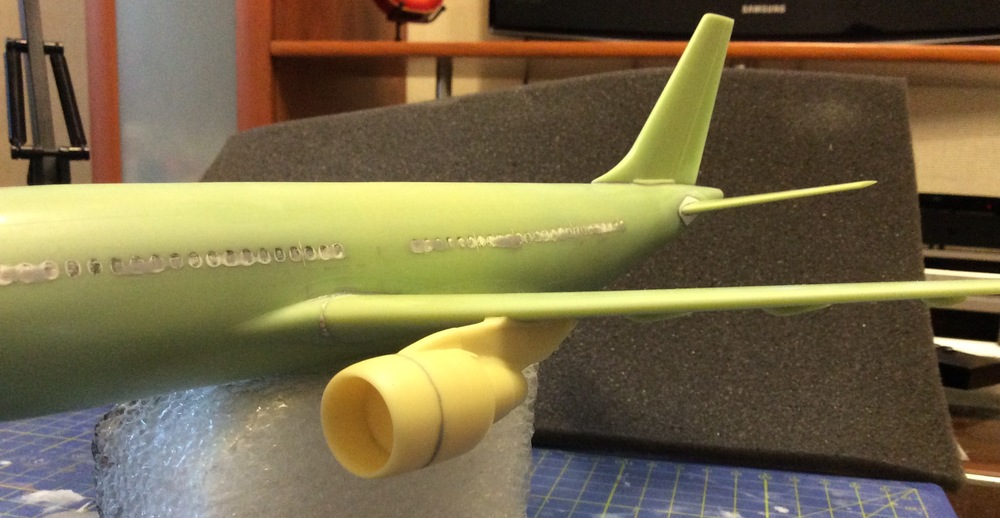

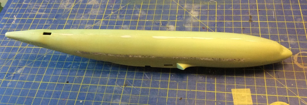

Остекление буду делать декальное, в связи с чем необходимо заделать пассажирские окна.
Что посоветуете: залить их смолой двухкомпонентной или цианакрилатом гелем?
Спасибо, почитал, учёл. Окна заделал супер клеем. Активатора не нашёл, развёл соду в воде и из пышкалки на клей пшикал. Так себе метод, конечно. Но все схватилось, потом ещё шпаклевка, шлифовка.

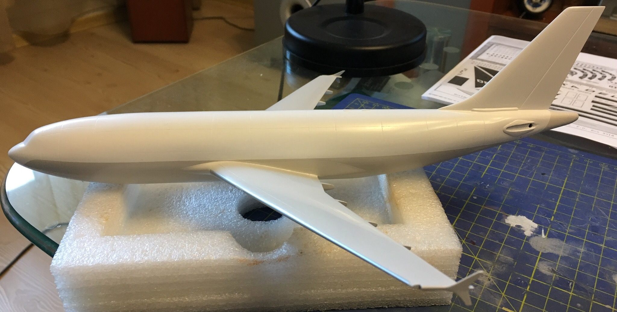

Процесс движется. Склеил фюзеляж, швы немного пришлось подшпаклевать, ничего необычного.

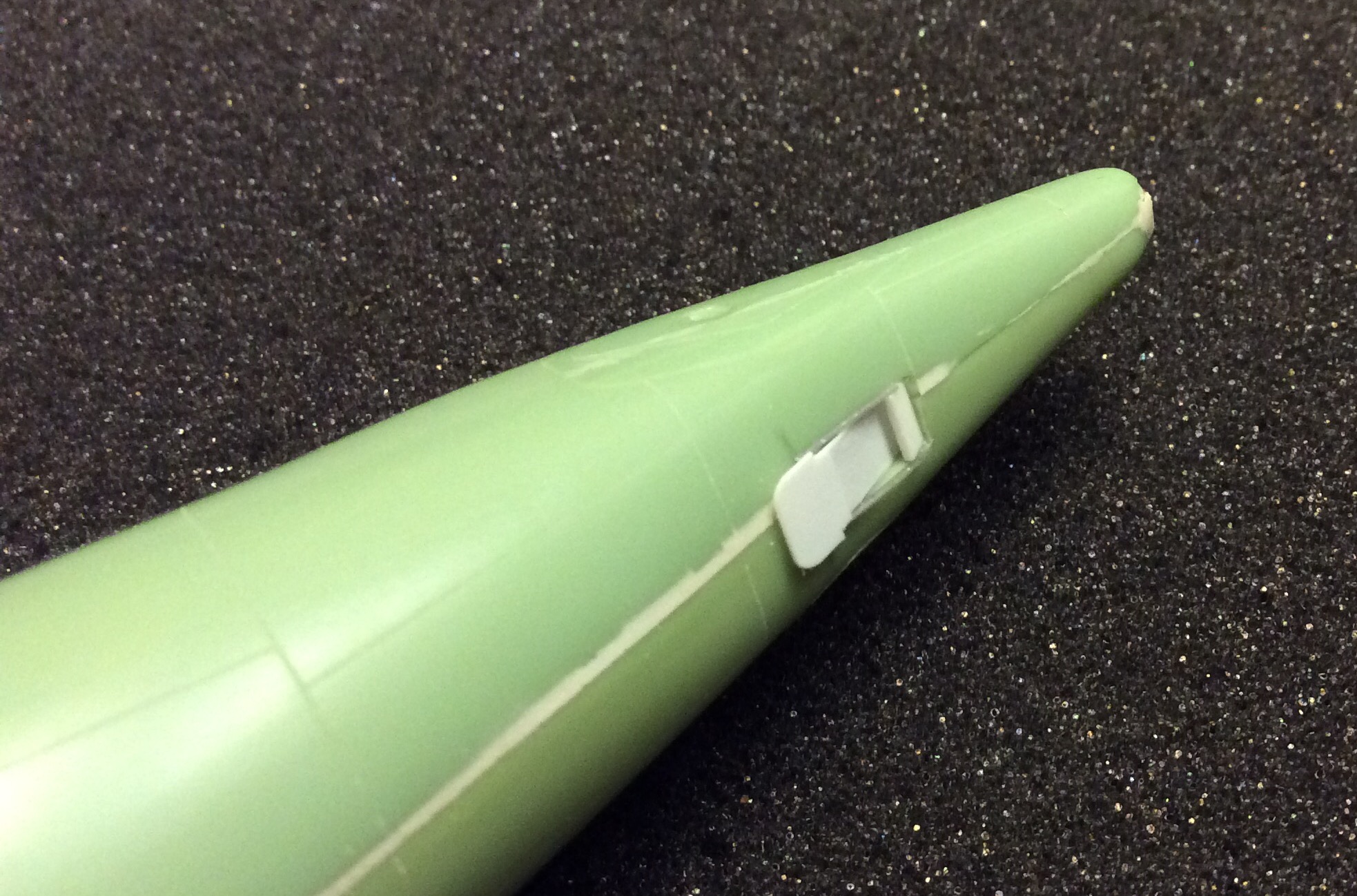

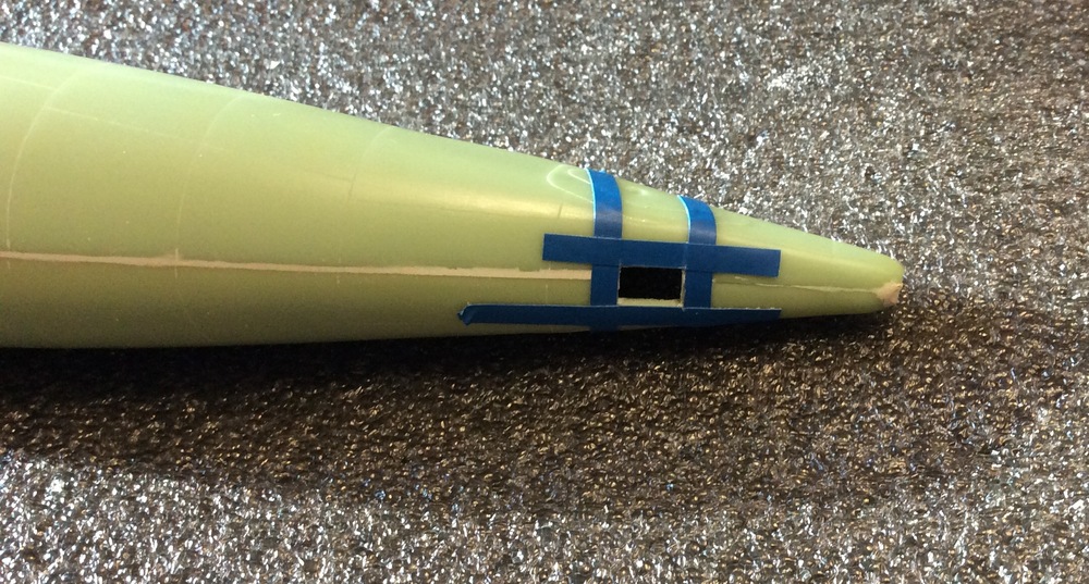

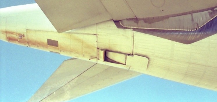

Первым делом решил сделать отсутствующий воздухозаборник ВСУ. Вырезал прямоугольничек и тонким пластиком выложил эту конструкцию.
Старался сделать что-то вроде этого

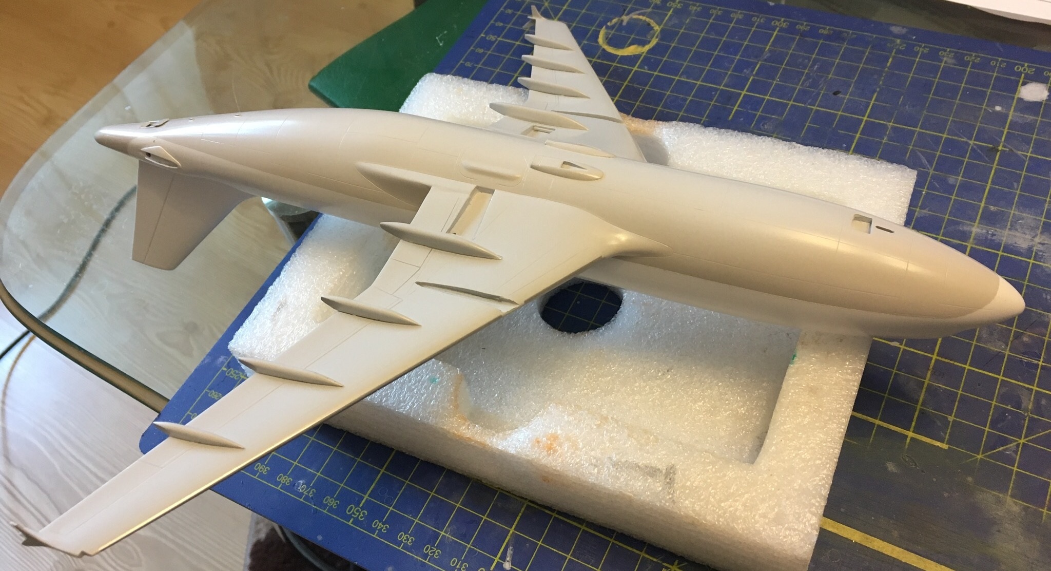

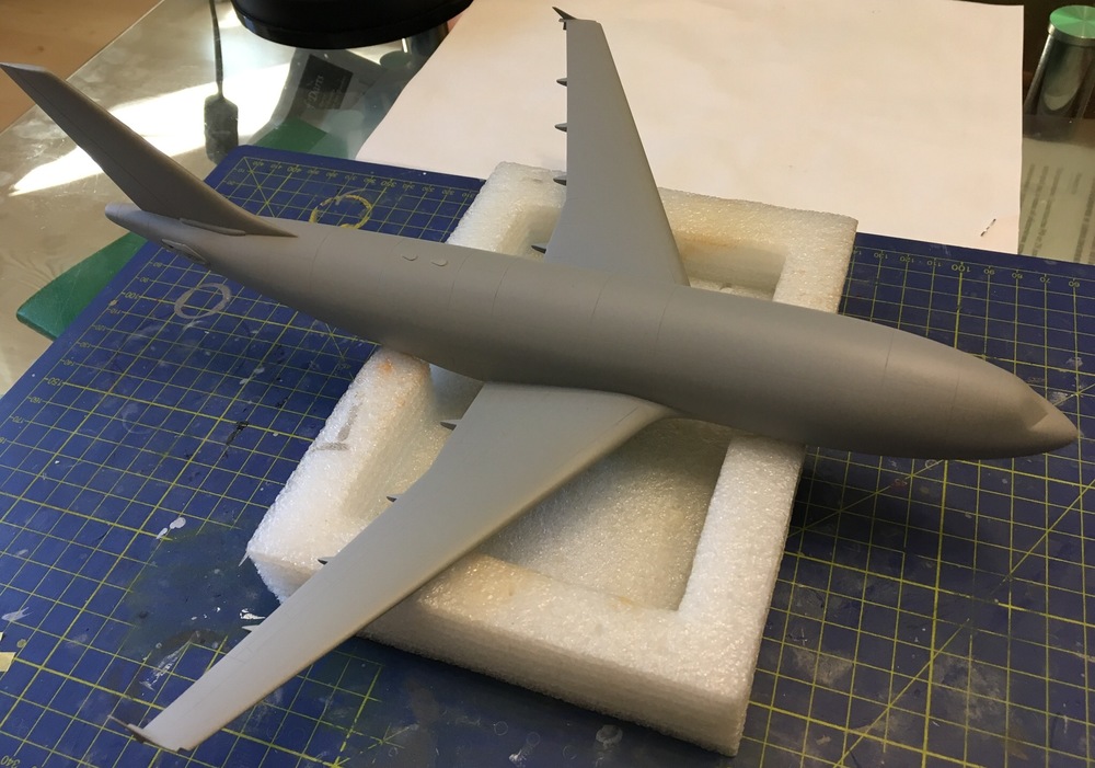

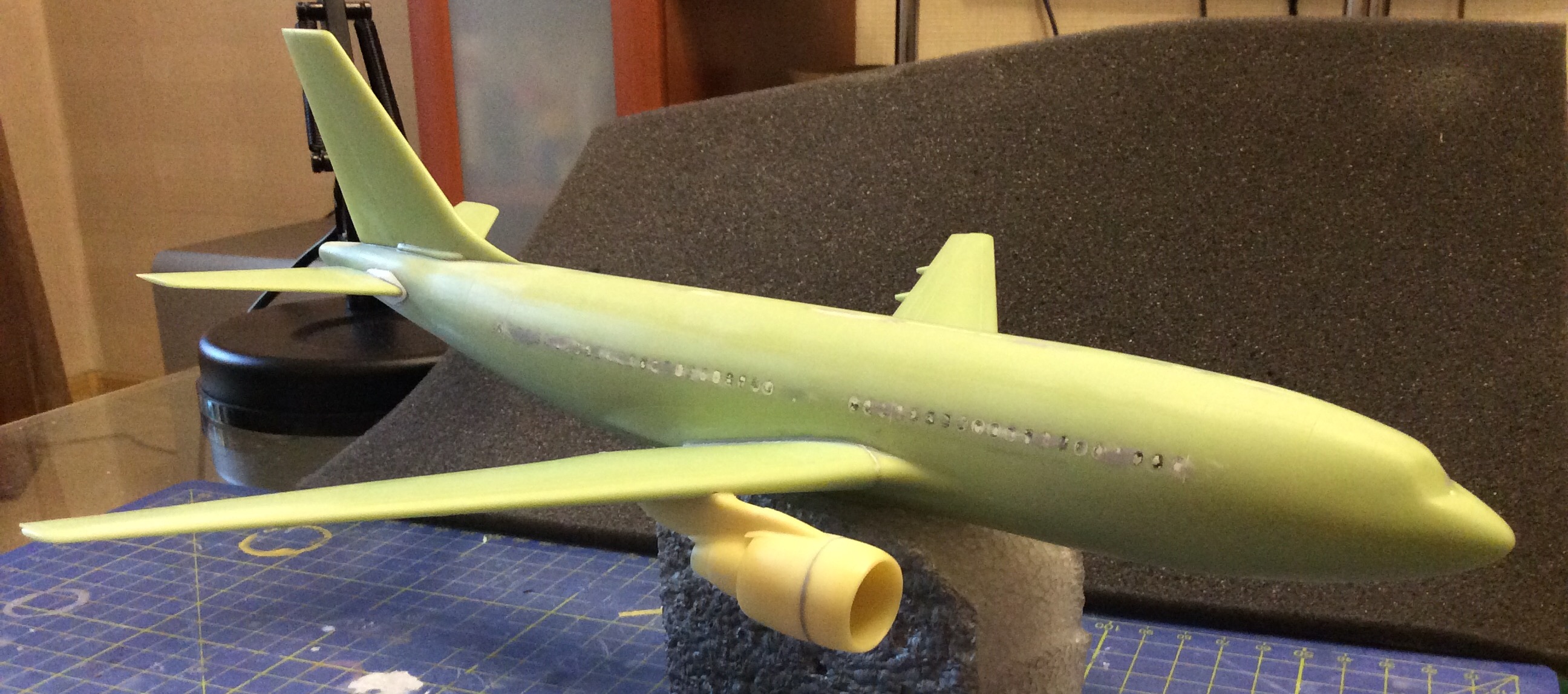

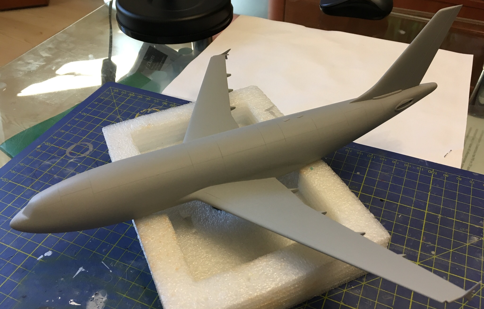

Сборка понемногу продолжается.
Собраны в кучу фюзеляж, крыло, киль. Из пластика попробовал изобразить обтекатели на фюзеляже около стабилизаторов.

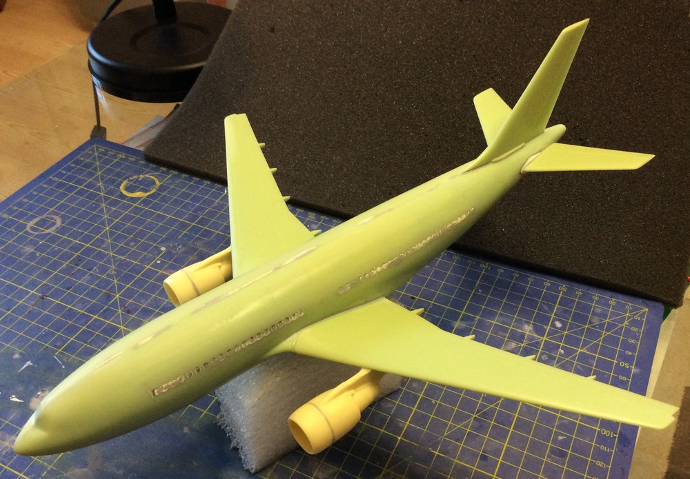

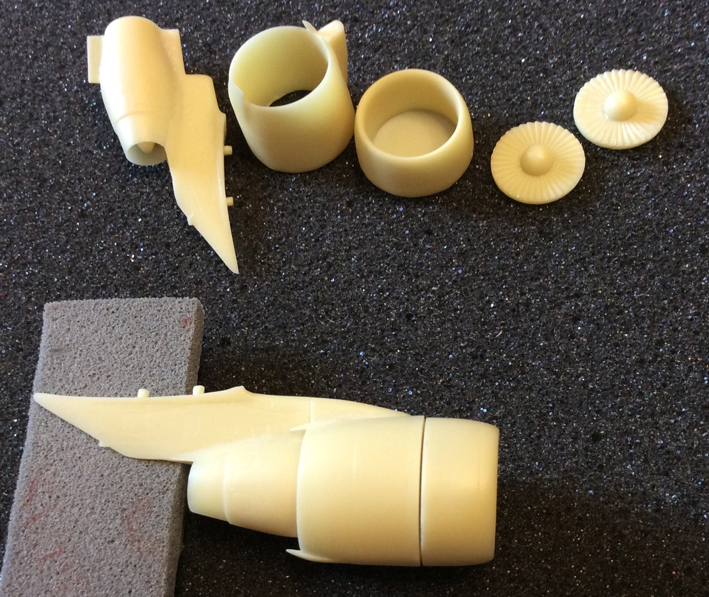

Потихоньку собираю двигатели, пришлось переделывать посадочные места на крыле и наращивать немного пилоны, вроде все подогнал.
Насухую приделал движки и стабилизаторы, для общего представления.
Дальше грунт, выявление и удаление косяков и покраска.

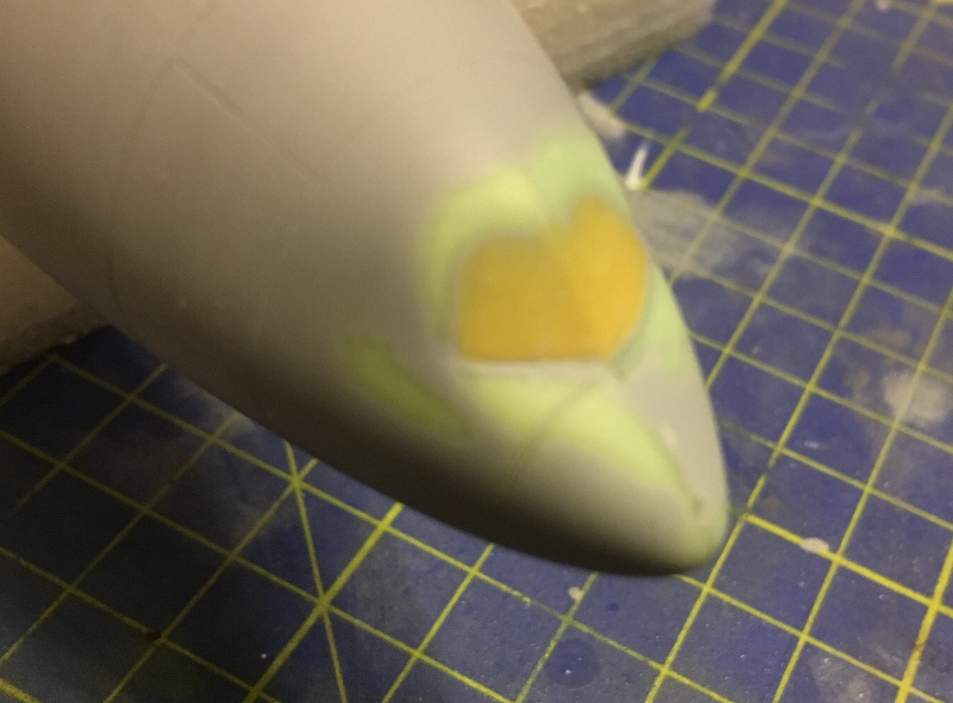

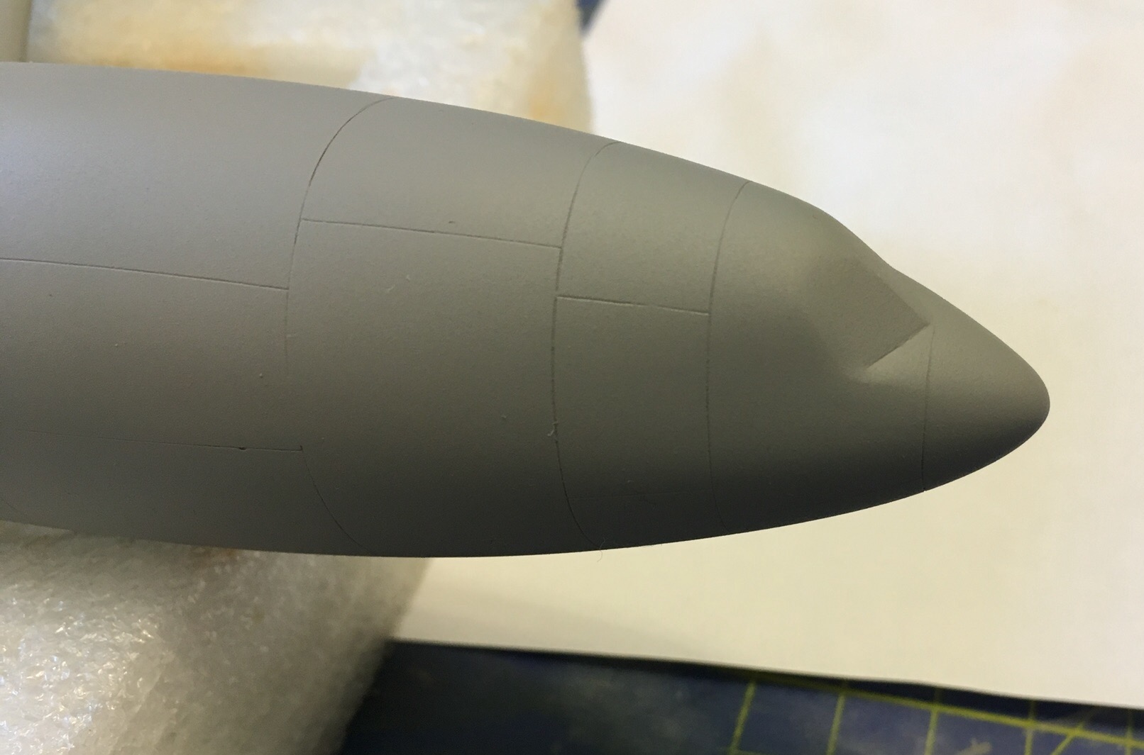

Есть у меня этот набор. Проверьте по боковой проекции, мне показалось что надо немного 'положить' лобовик.
Действительно, требуется небольшая корректировка угла наклона остекления кабины пилотов. Буду наращивать двухкомпонентной шпаклевкой.
Еще и винглеты надо новые делать, мне так кажется.
Кабину подправил, винглеты из набора немного подпилил, нанесён грунт, готовлю к покраске.

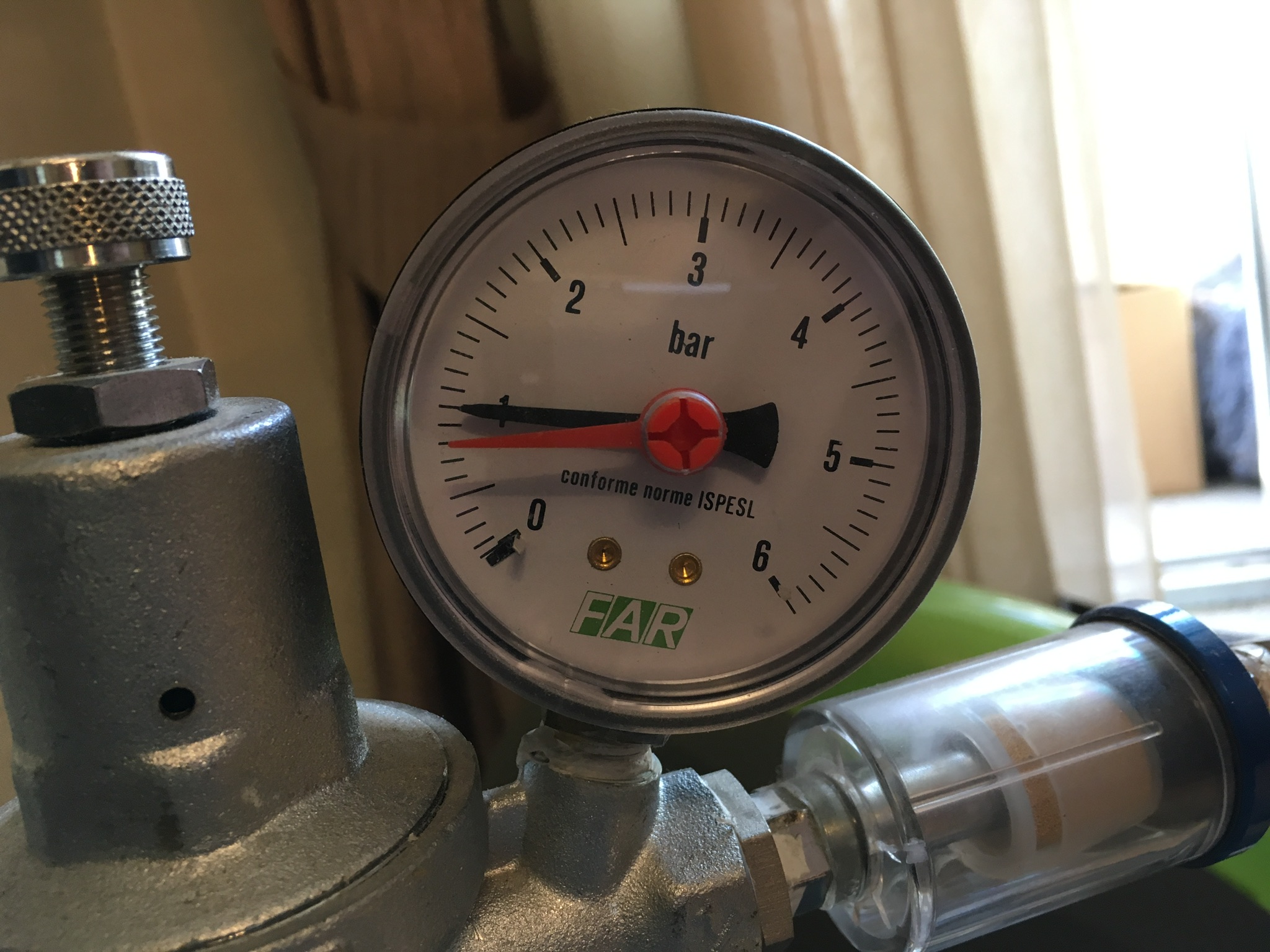

Как Вам удается так гладко и ровно наносить Мотип!? Вы прямо из баллона красите?
Я стравливаю в Аэрограф, и какое давление я бы не выбрал, краска ложится с манкой..
Манка не от давления. Слишком далеко от модели держите аэрограф. Краска успевает"высохнуть".
Олег, мне кажется серый на носу немного вверх пошел.. Или это из-за ракурса фотографий?
50 минут назад, Atlant сказал:
Скорее из-за сужения фюзеляжа к носу такой эффект кажется.
5 часов назад, Vavorok сказал:
Я вообще не представляю как можно Мотип с манкой наносить... и с большим давлением и с маленьким пробовал, ну не получается, а уж тем более когда столько об этом говорили и писали...
8 часов назад, бак1 сказал:
Ну, вот к сожалению так получается у меня.. Вопрос может, конечно и звучит глупо, но прошу подсказать, какое примерно расстояние аэра до модели у вас и какая примерно подача краски? У вас аэрограф с регулятором подачи? Примерно на сколько отвинчена шайба? Краска очень нравится укрывистостью, но песок достал..
Я краску Motip в чистом виде не использую. Разбавляю где-то на 15-20% 650 растворителем после стравливание из баллона. Считаю лучше нанести пару тройку тонких слоёв с промежуточной сушкой и, если есть необходимость, небольшой шлифовкой, чем наносить один толстый слой краски. Процесс окраски подольше, но и качественнее результат.

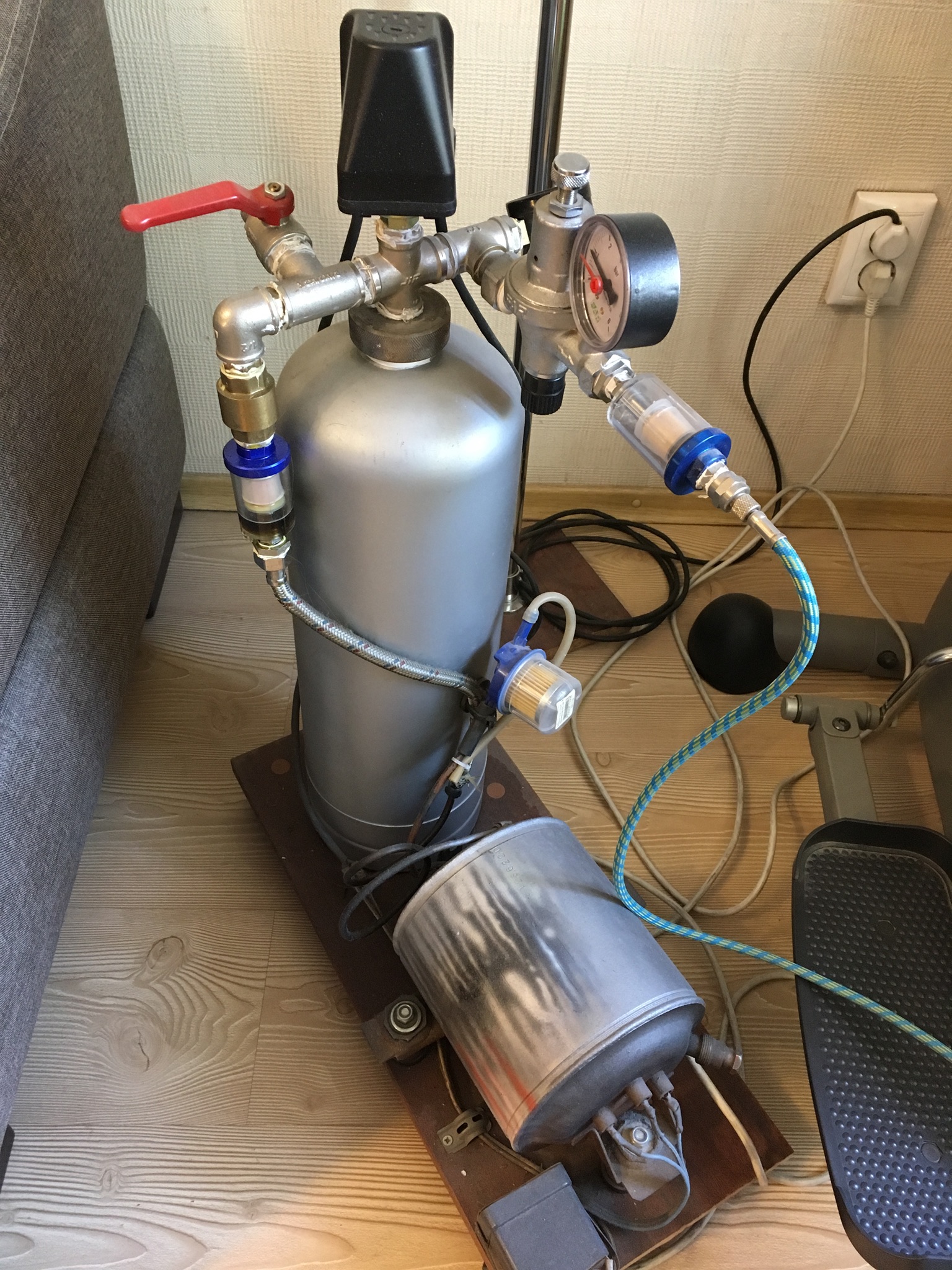

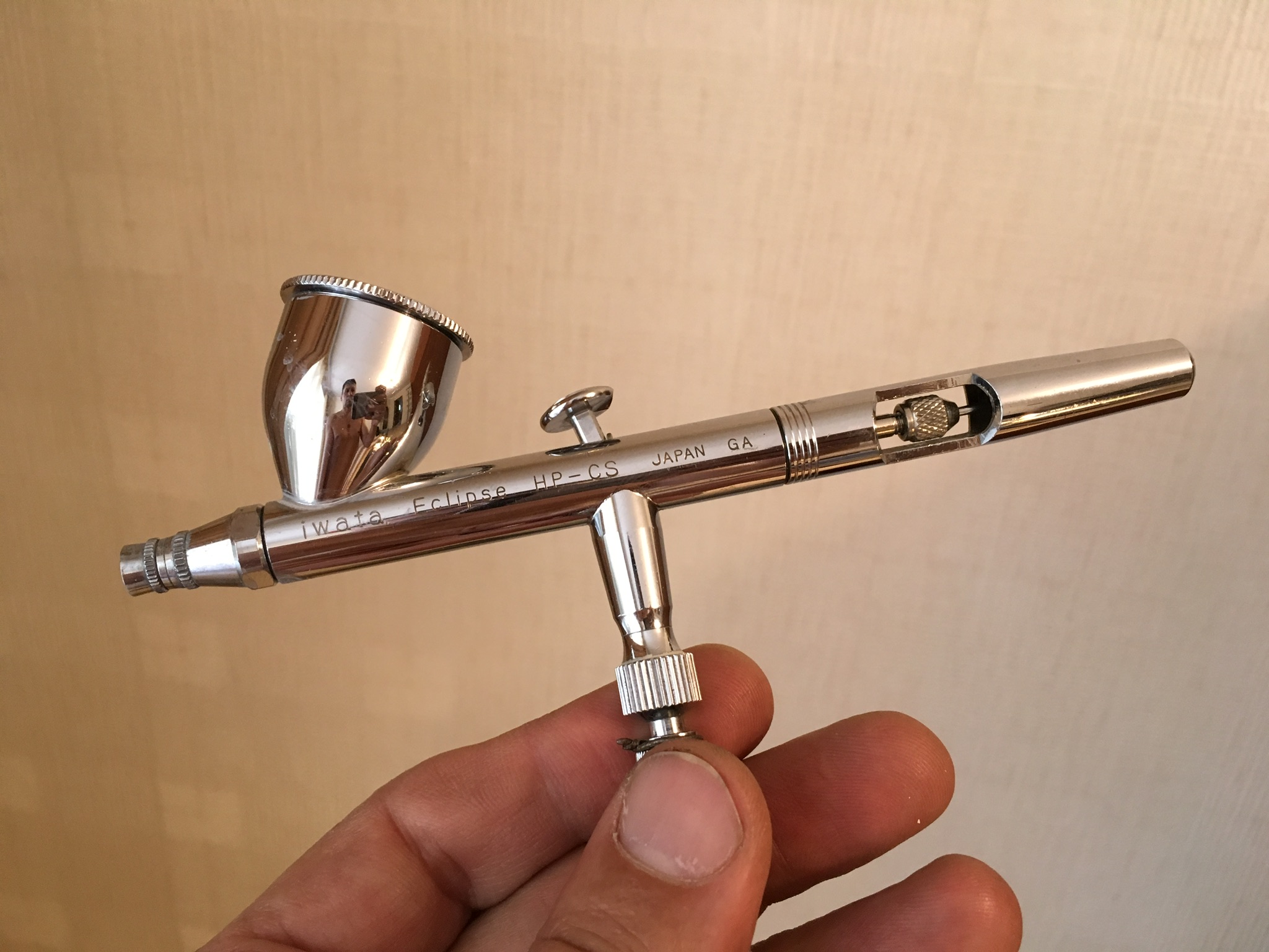

Пользую аэрограф Iwata Eclipse HP-CS уже много лет, очень надежная и простая в работе машинка, компрессор самодельный под названием "бульбулятор")). Стоит в углу урчит потихоньку, служит верой и правдой тоже много лет.
Давление установлено на 1 атм., наношу краску на модель ну может с расстояния 15-25 см., смотря какую площадь надо окрашивать. Подачу краски регулирую аэрографом, давление не меняю, как установил так и крашу. Уже привык.
