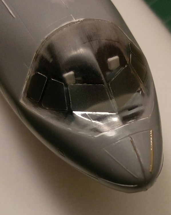

это не ребро, коллега, а металлическая шина грозозащиты.

2 минуты назад, scorin сказал:
Класс, спасибо большое, попробую имитировать их, вклею тончайшую проволоку из оплетки антенного кабелы, у него сечение примерно 0,2 мм.
Только что, Vavorok сказал:
Евгений, для более качественного результата, можно пред приклеиванием проволочки сделать канавку в пластике: приклеить ленту с двух сторон с промежутком 0,1 мм и процарапать пилкой.
Не надо проволоку, вытянутый до необходимой толщины литник решит все эти задачи на раз-два безо всякой допподготовки. Приклеиваются тамийским сверхтекучим быстосохнущим клеем, просто прижимается хорошо отжатой кисточкой к колпаку. И всё.
Штуки эти  - стекатели статического электричества с радиопрозрачного колпака БРЛ.

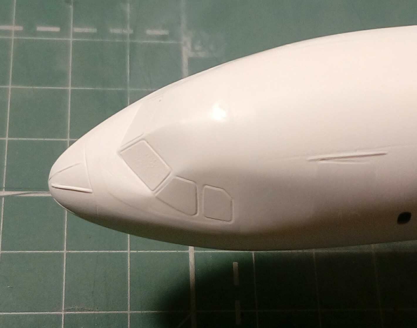

Всем добрейшего вечера, из тянутого литника изобразил недостающие и переделал существующие металлические шины грозозащиты/стекатели статического электричества с радиопрозрачного колпака БРЛ/штуки на носу. Всем добра!

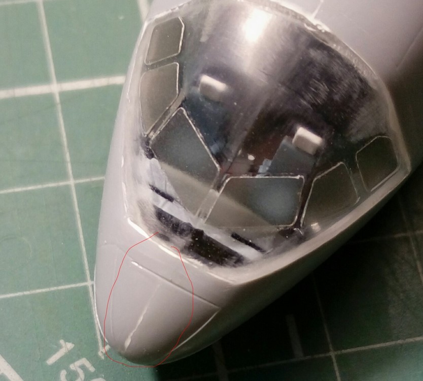

Скажу, что всё хорошо. Но место стыка прозрачной детали с серым пластиком на носу перед обтекалем ещё подправлять надо.
Это самое скотское место на 320/321 звезды.
12 минуты назад, Intel_Rus сказал:
Приветствую! Да, действительно, с остеклением самая большая проблема. Уже подшпатлевал. Кстати, пользуясь случаем, хочу посоветовать некую новинку от Мр. Хобби, полужидкая шпатля, очень удобно наносится, сохнет быстрее чем аналоги и самое главное, не оставляет злопакостных кратеров/пустых дырочек после обработки.
Хм, я правда другую ганзовскую шпатлевку пробовал, так вообще чуть не сгорел с ней. Не сохнет, усаживается дико, вязкая, липкая, фу короче.

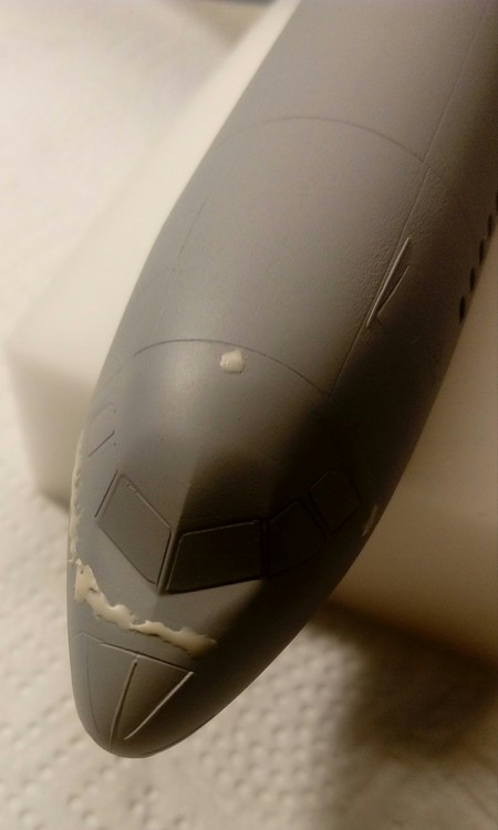

Всем привет! Все это время я шкурил и шпатлевал, и вроде бы наивно казалось, что все кратеры и ступеньки устранил. Ну и полагаясь на свою самоуверенность задул фюзеляж через аэрограф Мотипом. Как оказалось косяков дофига и больше с остеклением. Энтузиазм конечно угасает после таких вот сюрпризов..
30 минут назад, Диспетчер сказал:
Дай ему отлежаться. Время придёт - сам позовёт...
Нет, все таки не угомонился.. снова жидкой шпатлевкой прошелся после удаления ступенек.. я его добью! С 2-х метров точно на самолет будет похож!)))

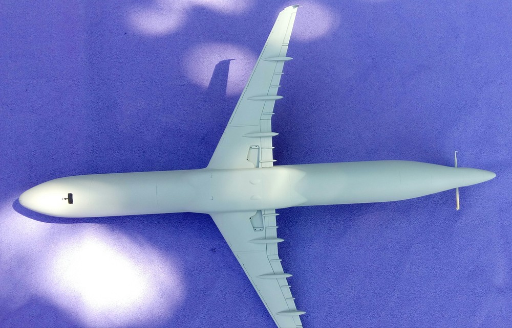

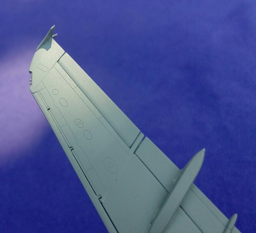

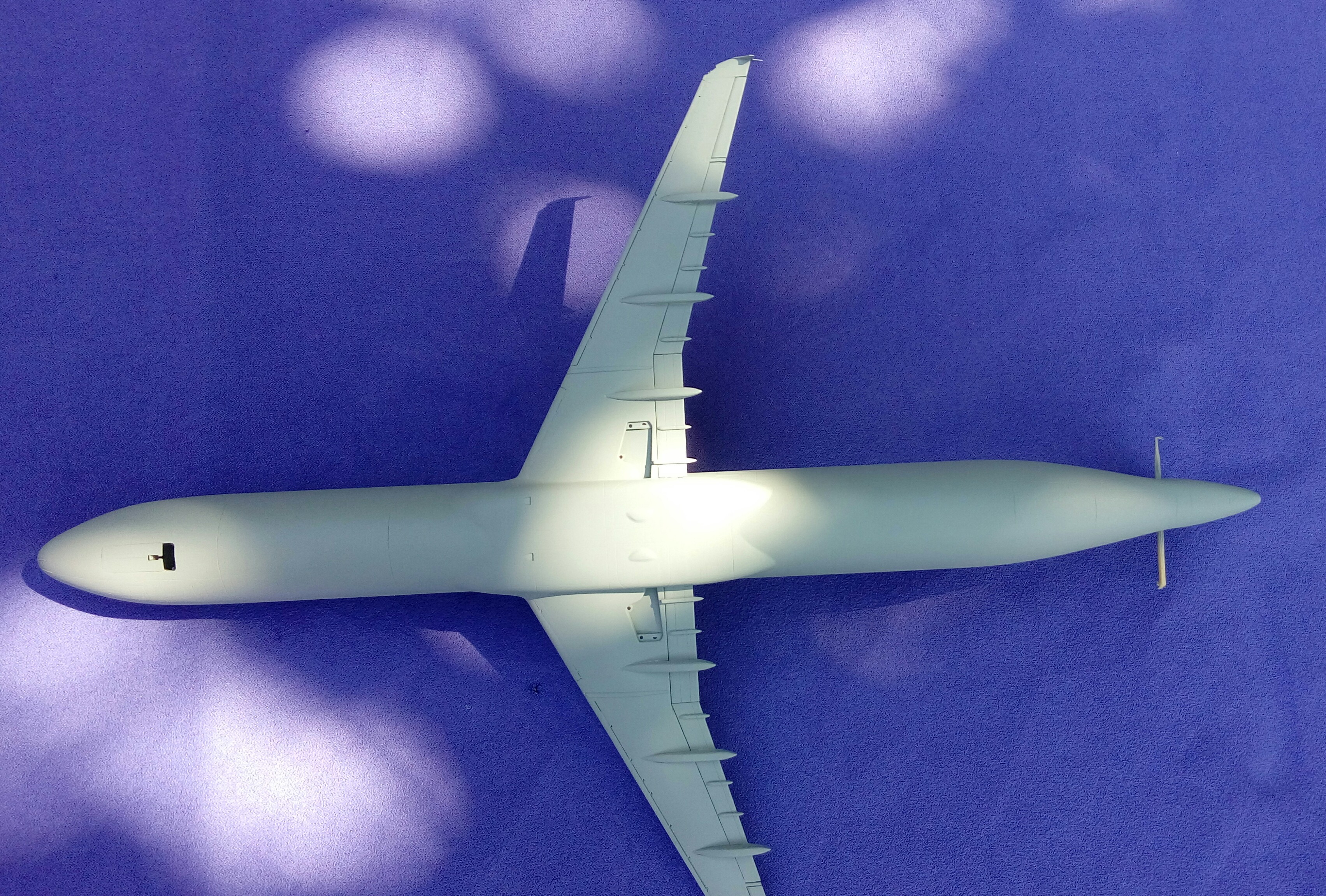

Приветствую вас, джентльмены и истинные гуру гражданского моделизма!
Меж тем, моя вторая попытка влиться в "тусовку" и получить почетное звание моделиста продолжается. Постарался устранить косяки с остеклением, некоторой расшивкой пришлось пожертвовать. Далее накрасил серым низ, использовал матовые акриловые краски от Тамии, и несмотря на использование моего новенького немецкого аэрографа, краска легла с манкой. Давление использовал 1,1 атм., краску разбавлял 3/4(сетую, что забыл добавить ретардер), но этот неприятный факт попробую устранить жесткой зубной щеткой и шлифану наждачной бумажкой 2000-3000. Да, конечно граница серого получилась вновь не идеальной, но стоит отметить, что ровнее чем в прошлый раз. В целом, результат моих стараний меня устраивает. Далее планирую накрасить ПОС и задуть самолет Футурой(кстати, кто чем ее разбавляет? подскажите пжл). Сегодня так же планирую начать заниматься движками.
Я искренне прошу прощения, господа за качество тех фото, что я выложу ниже.
  • Upvote 4
Евгений, Future разбавляется прекрасно любым аммиако-содержащим средством для мытья окон. НО! любые аммиако-содержащие средства очень с большим аппетитом "кушают" Тамиевскую акриловую краску. Так что надо быть очень осторожным. Наносить только аэрографом, сначала очень тонким слоем (почти что сухим), потом еще раз таким-же, и только после просушки первых слоев можно дать слой помокрее, но не давать ей стекать каплями.
Фотки подшумливают, так что "манка" сливается на фото. Само собой разумеется, матовую краску нужно шлифануть, легла ли манка или нет, но не знаю только как акрил переживает такую процедуру, мне часто кажется, что акрил излишне нежный для этого. Вот эмалька хорошо шлифуется, ну это на мой субъективный взгляд.
