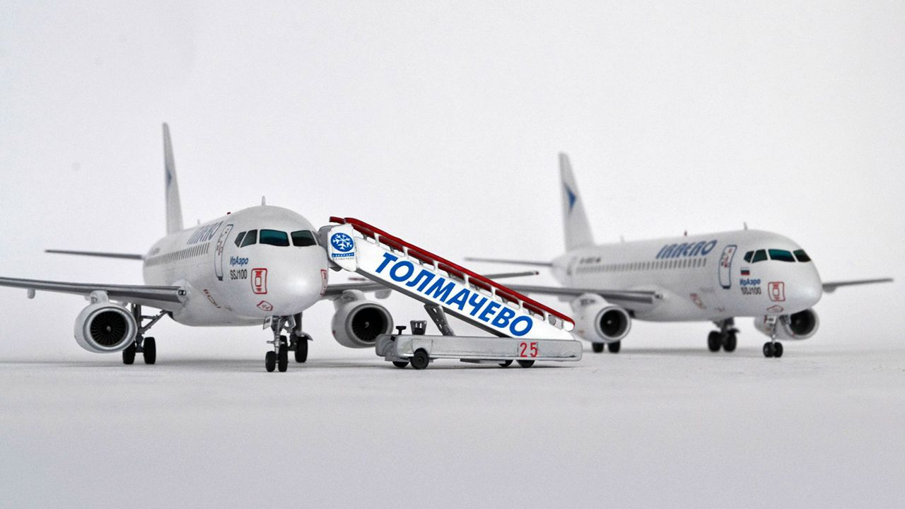

Тем временем пока весь расстроен на тему Ту-154. :unsure:
Решил собрать Пуперджет, да не простой, а беленький ))))
Отакой красавец! Ну и в путь!)
