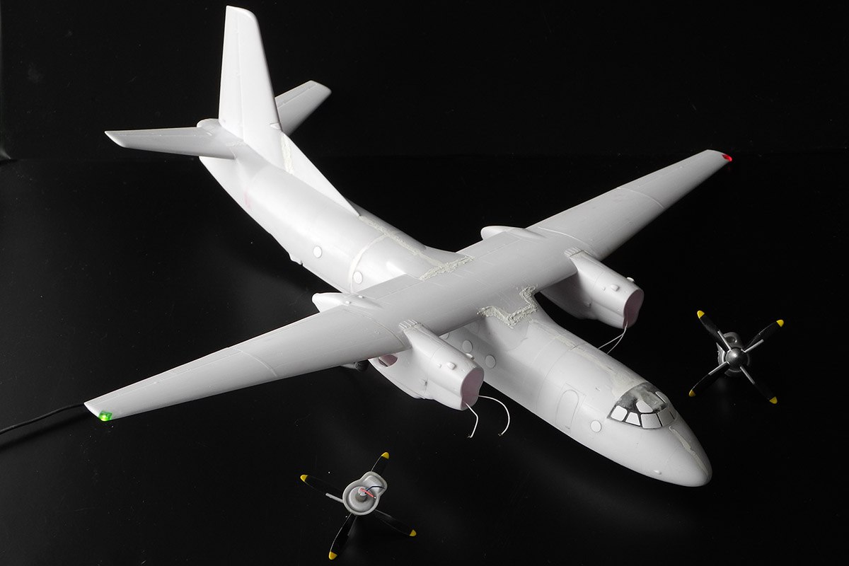

Wishmaster Опубликовано 27 июня, 2017 Автор Жалоба Поделиться Опубликовано 27 июня, 2017 Запихал все в корпус. Страшно боюсь, что чего-нибудь в ходе сборки отвалится. Уже отрывались пара проводков и выпал центральный штырек из нокиевского разъема, но его удалось запихать обратно. Залил суперклеем, авось больше не выпадет. На фотке виден свет в салоне через открытую дверь кабины, АНО, отдельно болтается провод, который пойдет на двигатели. Двигатели и маяки работают только при закрытой рампе. В ней я разместил маленький магнитик от громкоговорителя из мобильника, а под килем лежит геркончик. Теперь боюсь, как бы эти магнитики и геркончики у меня задницу не перевесили 3 Цитата Ссылка на комментарий Поделиться на другие сайты Поделиться

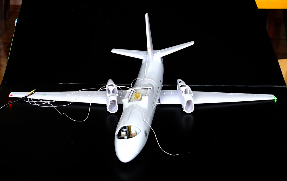

Wishmaster Опубликовано 4 июля, 2017 Автор Жалоба Поделиться Опубликовано 4 июля, 2017 Почти собрал все в кучу, опять не обошлось без потерь. Почему-то перестал моргать нижний маяк, несмотря на то, что он находился в самом защищенном от повреждений месте. Остальное вроде пока еще работает. Мучаюсь вопросом, как сделать подвижной рампу и при этом чтоб щелей больших не образовалось Вечером зашлифую стык крыла с фюзеляжем, прилеплю оставшуюся фигню и можно будет начинать красить... НАКОНЕЦ-ТО! 4 Цитата Ссылка на комментарий Поделиться на другие сайты Поделиться

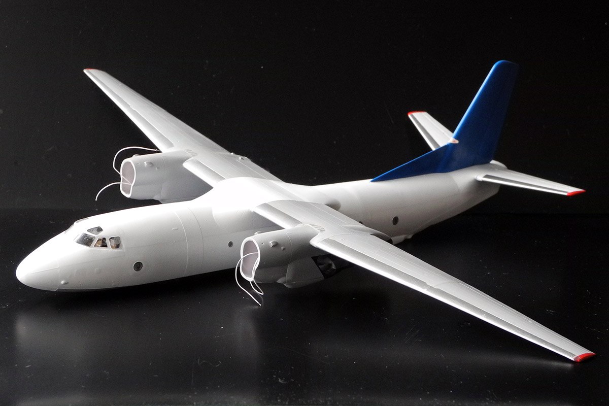

Wishmaster Опубликовано 6 июля, 2017 Автор Жалоба Поделиться Опубликовано 6 июля, 2017 С маляркой, как и Сергей на 90% уложился в один день. Осталась мелочевка, но это на завтра Кто говорил, что маски КВ следов не оставляют ? На фотках тоже видно, но оттирать буду тоже завтра. Косяки подтирать и подкрашивать тоже завтра :о) 1 Цитата Ссылка на комментарий Поделиться на другие сайты Поделиться

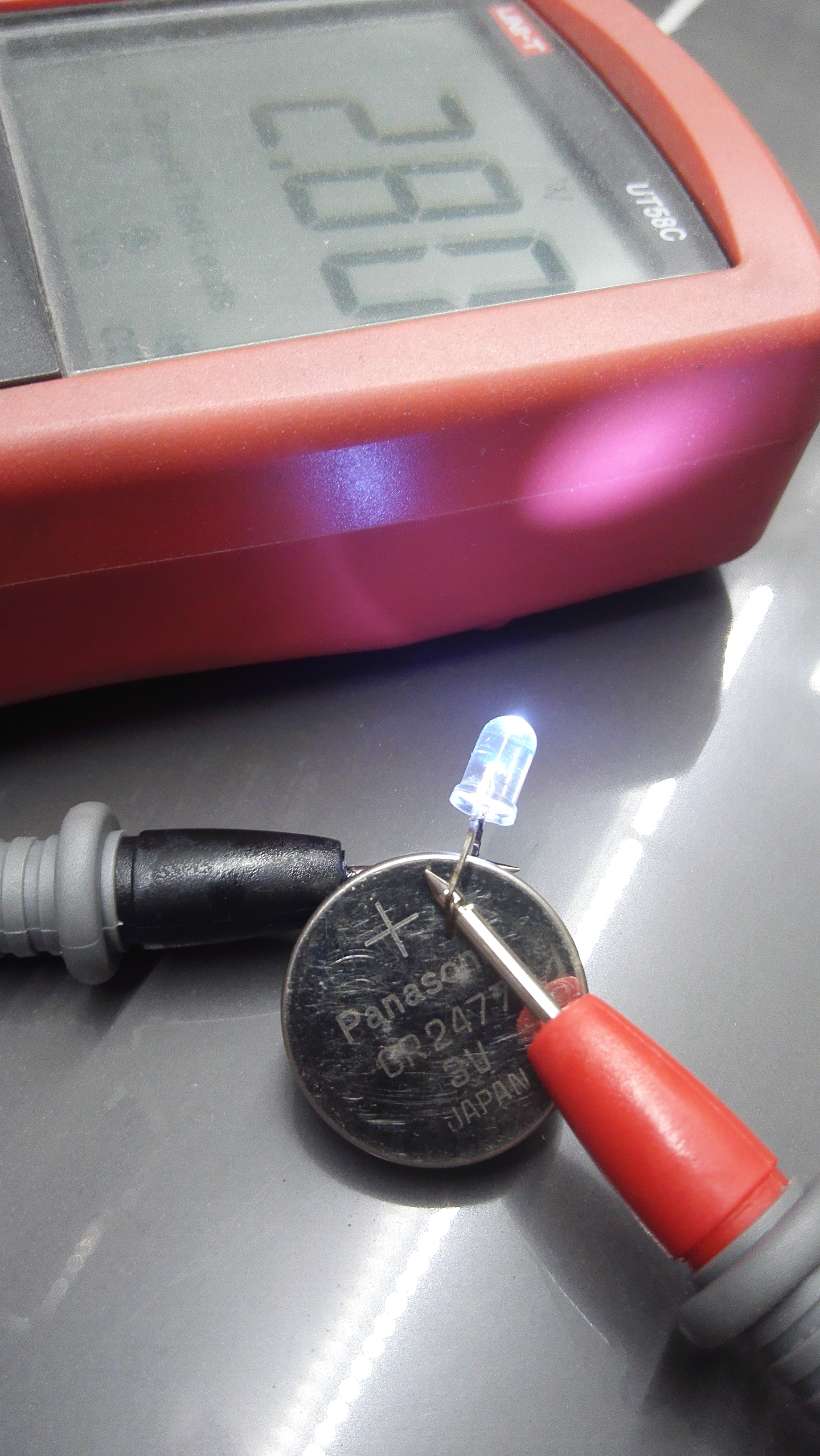

Atlant Опубликовано 7 июля, 2017 Жалоба Поделиться Опубликовано 7 июля, 2017 4 часа назад, Wishmaster сказал: Еще одна радостная новость, - нижний маяк опять заработал. Не понятно, чего ему не хватало Скорее всего не хватало ему напряжения. Светодиод штука такая : 0,05 Вольта не хватает - он не светится. Скорее всего в разъеме питания плохой контакт. Цитата Ссылка на комментарий Поделиться на другие сайты Поделиться
