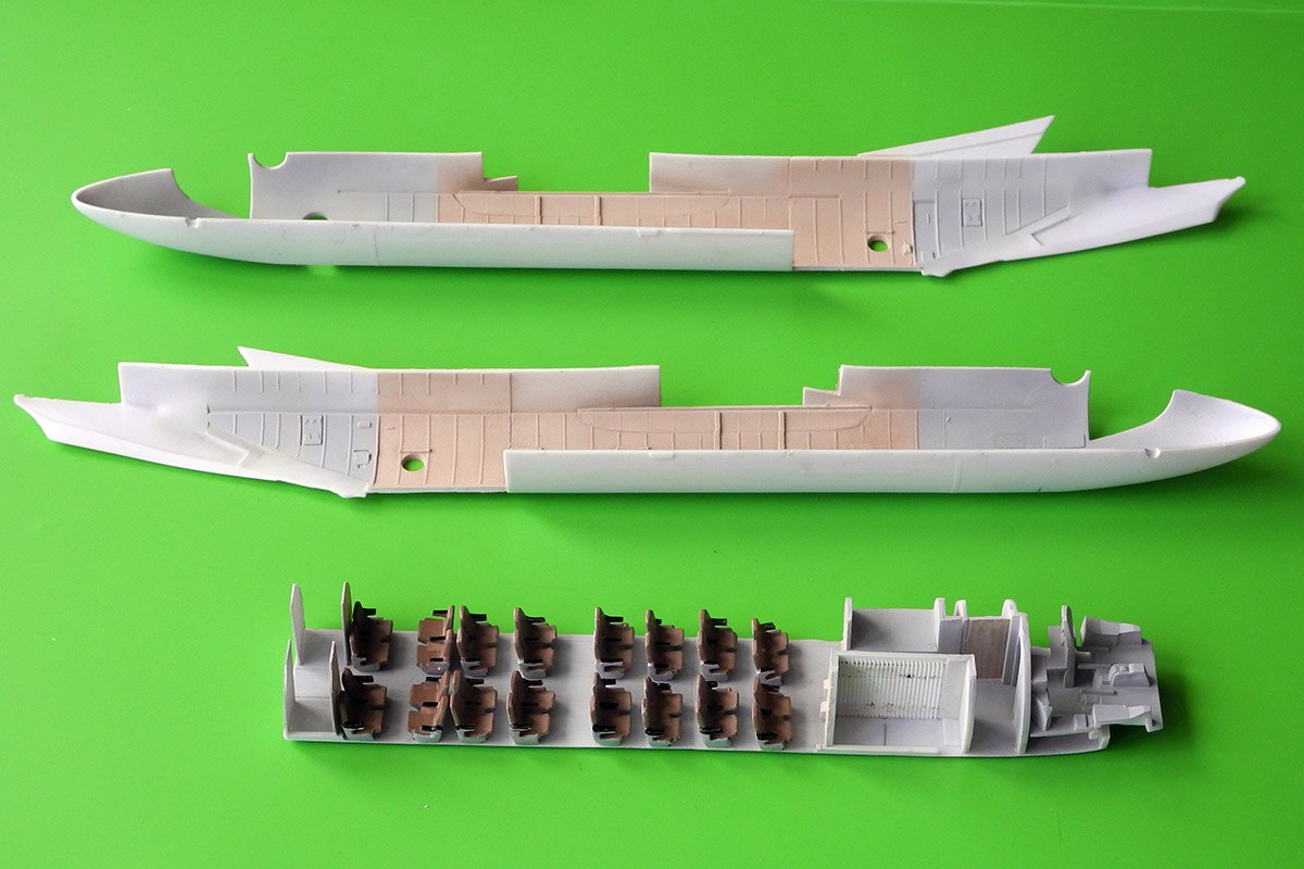

Wishmaster Опубликовано 15 мая, 2017 Жалоба Поделиться Опубликовано 15 мая, 2017 Еще немного осталось у меня места в широком шкафу, парочка больших самолетиков влезет. Решил я чуток попилить из грузового и военного Ан-26 сделать пассажирский и гражданской Ан-26-100, известно какой авиакомпании. Ну а раз самолет пассажирский, то и кресла в салоне будут. Наверное сделаю как в буклете в варианте на 32 кресла с "бизнес-классом" Еще бы где Альбину найти в 72 масштабе... Вот еще вопрос: если делать с открытой рампой, то есть ли смысл вставлять моторчики, разрешается ли запуск с открытыми дверями ? 2 Ссылка на комментарий Поделиться на другие сайты Поделиться

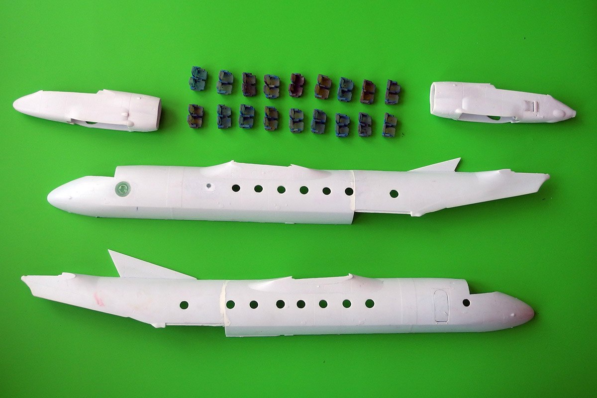

Wishmaster Опубликовано 16 мая, 2017 Автор Жалоба Поделиться Опубликовано 16 мая, 2017 Когда-то собирался я сделать Ан-24 с креслами и отлил 20 пар кресел из эпоксидной смолы, натыкав формочкой дырок в пластилине, но потом на эту модель появился заказчик и я срочно закончил ее без извращений, а кресла отмыл и приготовился красить в светло коричневый. Еще у этой модели Ан-26 не оказалось воздухозаборника ВСУ, точнее он есть, но сверху, а надо сбоку, пришлось наколхозить из обрезков, ну и склеил четвертинки фюзеляжа и надырявил в них недостающие окна и прорезал дверь. Только как ее потом закрывать, если она будет открываться вовнутрь ?. Можно начинать компоновать салон. К сожалению я не нашел первоначальный вариант на 32 кресла с "бизнес-классом", придется лепить его по памяти и по воспоминаниям экипажей Ссылка на комментарий Поделиться на другие сайты Поделиться

Wishmaster Опубликовано 18 мая, 2017 Автор Жалоба Поделиться Опубликовано 18 мая, 2017 Нашел пару фоток в вордовском документе, почему-то при копировании через буфер обмена цвета искажаются, пришлось ЧБ сделать Дык вот, смотрел на фотоку, много думал. Судя по этой фотке багажник тянется до самой стенки кабины пилотов, а судя по компоновке приведенной выше между багажником и кабиной еще какое-то помещение. На обычном Ан-26 там был туалет, но в пассажирском туалет перенесли ближе к салону и на другую сторону, на фотке его дверь видна за кухней сразу. Имеем вопрос: что там на месте сортира ? Мучаюсь вопросом потому, что это будет единственное место, которое будет видно при открытой двери. Конечно, можно натянуть штору как на фотке и не мучаться, но вдруг там чего-нить живописное :о) Противоположную стенку скорее всего делать совсем не буду, хоть и заманчиво, но во-первых, ее не будет видно, а во-вторых я там хочу замуровать чип, моргающий маячками, больше его засунуть будет некуда Ссылка на комментарий Поделиться на другие сайты Поделиться

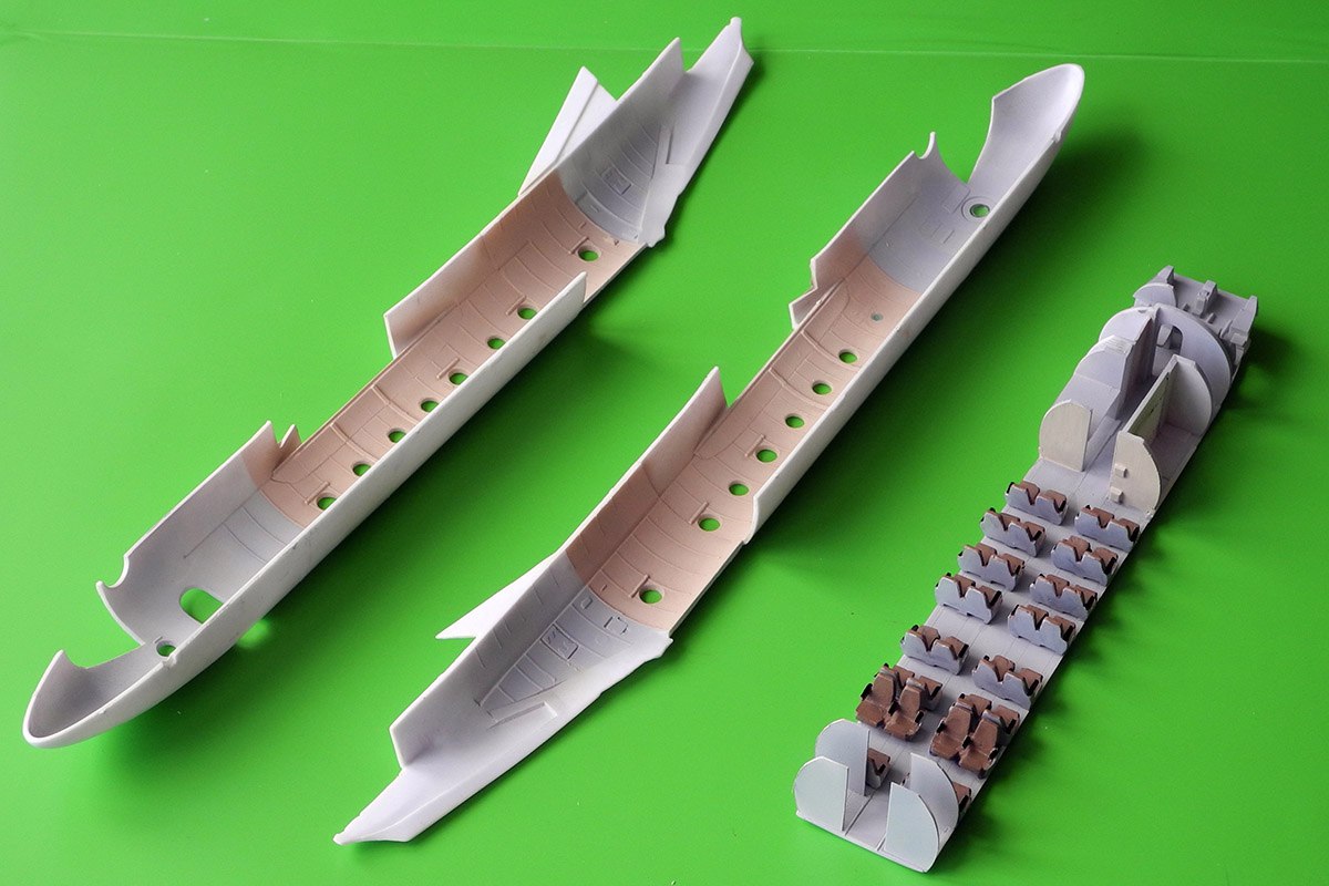

Wishmaster Опубликовано 26 мая, 2017 Автор Жалоба Поделиться Опубликовано 26 мая, 2017 Не скучайте с нами, скучайте без нас! Выкрасил салон, налепил кресла. В салоне не хватает еще столиков на заднем ряду и подголовников на спинках кресел, ну может еще чего интересного придумаю или кто подскажет. В том месте, где должна быть кухня и сортир намереваюсь вставить микроконтроллер моргания лампочек и концевик, который будет глушить моторы при открытии передней двери, посмотрим, что у меня из этого выйдет :о) 1 Ссылка на комментарий Поделиться на другие сайты Поделиться
