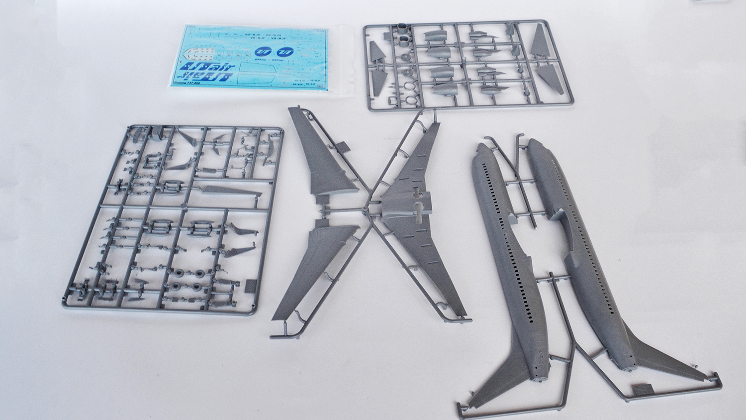

Intel_Rus Опубликовано 30 марта, 2017 Жалоба Поделиться Опубликовано 30 марта, 2017 (изменено) Здрасьте-здрасьте Ох как же я ждал этого релиза, вы не представляете даже. И как же круто заиметь модель в день премьеры. Самолёт для меня абсолютно особенный: первый тип после училища, первая серьёзная техника. Декаль уже заготовлена пару месяцев как Я присоединяюсь к отзывам тех, кто держал набор в руках: модель - полный восторг. Пластик изумительный, в декали появились СЕРЕБРЯНЫЕ ОКАНТОВКИ люмиков, не прошло и ста лет. Техничка тоже в наличии в достаточном объёме. Короче пока слабо соображаю, с чего начать, сумбур в голове полный. Люмики - акан + окантовки, лобовик скорей всего фотодекаль, хотя может быть и прозрачный попробую сделать, будет зависеть от того, как деталь остекления встанет на своё место. Ну вот пока как-то так И да, ОГРОМНОЕ СПАСИБО ДМИТРИЮ ВОСТРИКОВУ АКА ДИМОК за помощь в разработке этого набора!!! Изменено 31 марта, 2017 пользователем All 2 Ссылка на комментарий Поделиться на другие сайты Поделиться

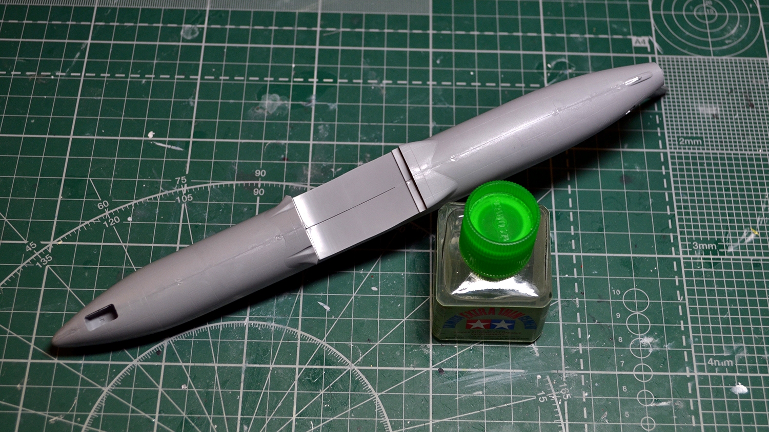

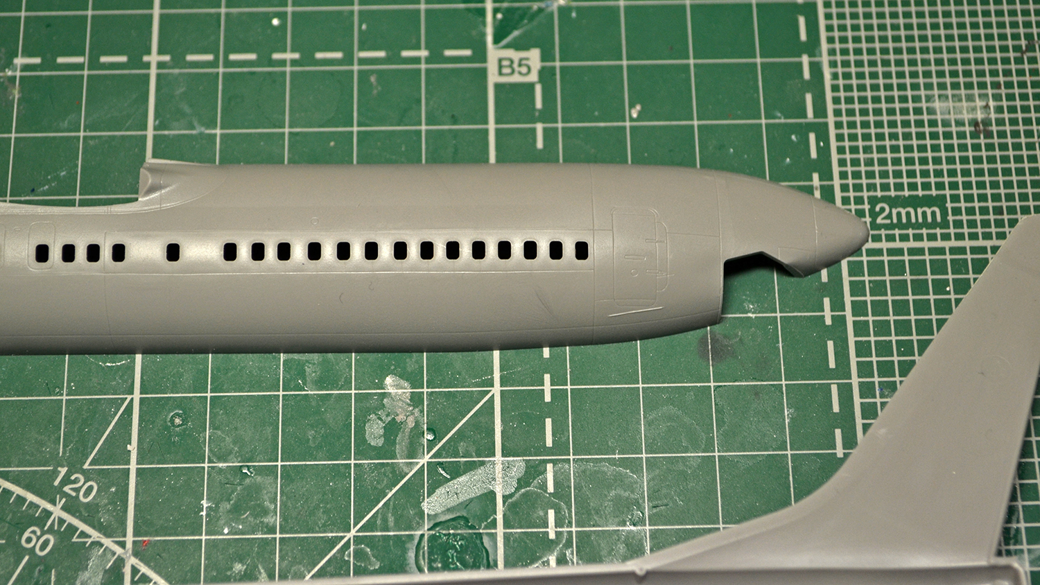

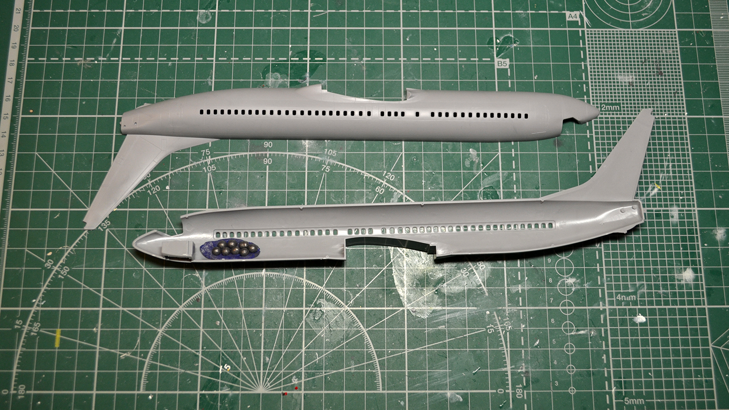

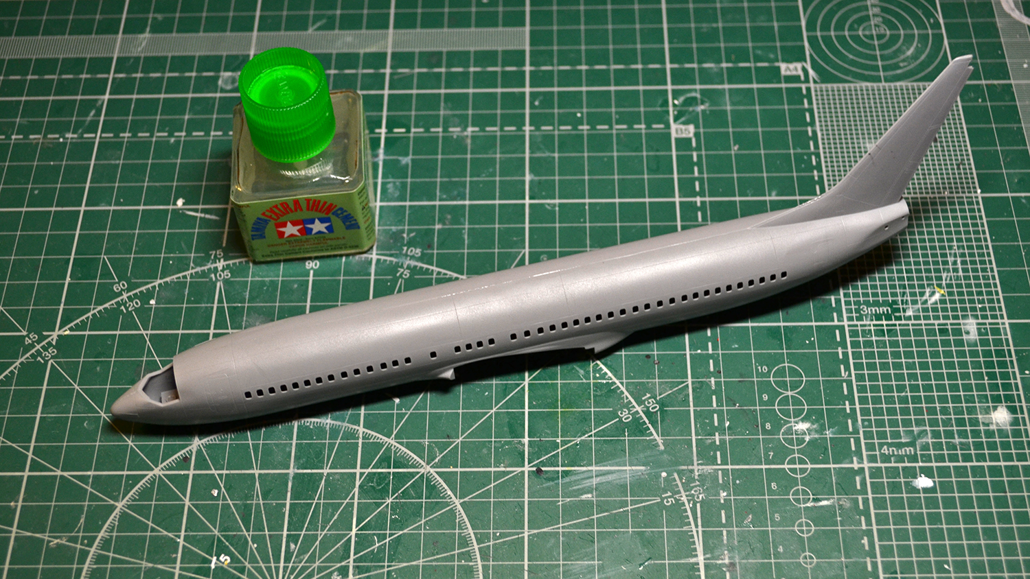

Intel_Rus Опубликовано 30 марта, 2017 Автор Жалоба Поделиться Опубликовано 30 марта, 2017 Итак, приступим. Отделил фюзеляж от литников, нагрузил в нос дроби на пластилин, вклеил нишу ПОШ и собрал две половинки супержидким клеем от Тамии. Сошлось всё идеально. Ссылка на комментарий Поделиться на другие сайты Поделиться
Triela Опубликовано 30 марта, 2017 Жалоба Поделиться Опубликовано 30 марта, 2017 Окна будут жидким стеклом? У меня рука не поднялась, впервые в жизни увидел идеальные окна - полированные, чуть заметно выпуклые, так, что на них блики играют, и безупречно точно входящие в отверстия. Я красил фюзеляж до сборки, чтобы окна использовать. Ссылка на комментарий Поделиться на другие сайты Поделиться

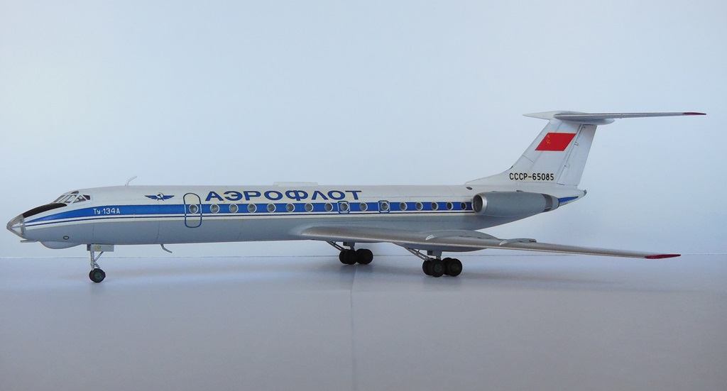

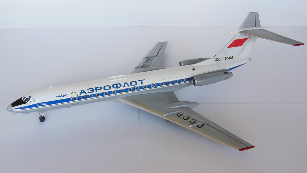

Семён Кисляков Опубликовано 30 марта, 2017 Жалоба Поделиться Опубликовано 30 марта, 2017 (изменено) 56 минут назад, Intel_Rus сказал: Ну что за интрига, давай выкладывай свои светлые мысли Два года назад, собирая Ту-134 (мы сейчас говорим о строго круглых иллюминаторах) применил такой способ, который я и дальше на таком типе иллюминаторов буду применять. А суть в том, что мы приклеиваем изкоробочное остекление, а далее, перед покраской, используем такое средство, как жидкая маска, я тогда использовал Миг-овскую маску (фотографию взял на просторах интернета). По круглому иллюминатору она очень легко и просто наносится/растекается и без всяких проблем снимается после грунта/краски/лаков и прочих. Собственно сам результат. Такая же простота использования, что и в случае с заливкой Аканом. А главное преимущество перед Аканом - ни о какой усадки иллюминатора речи не идет. В случае, как на Ту-154 или же Боинге 737 иллюминаторы более сложной формы и с жидкой маской уже будет много возни с тем, чтобы аккуратно ее нанести на иллюминатор, к тому же количество этих иллюминаторах на таких машинах гораздо больше - поэтому проще и удобнее заливать Аканом. Вот такие дела.. Конечно, у каждого по поводу иллюминаторов свои мнения, свои идеи, наверняка есть что-то и лучше, но я вот пришел пока к таким вариантам. Конечно, можете сказать, а почему не использовать те же заказные маски от KV-models? Но что проще: один раз купить баночку и забыть об этой проблеме или каждый раз заказывать отдельные маски? Как по мне, первый вариант привлекательнее. К тому же заказные маски бывают с дефектом (не всегда идеально круглой формы) Изменено 30 марта, 2017 пользователем Семён Кисляков 1 Ссылка на комментарий Поделиться на другие сайты Поделиться
