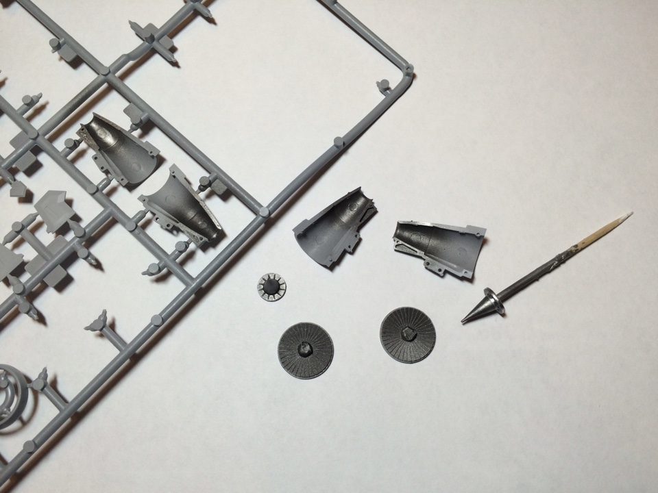

Dmitry Опубликовано 18 марта, 2017 Автор Жалоба Поделиться Опубликовано 18 марта, 2017 (изменено) Особо ничего не выдумывая, "задул" агрегаты турбокомпрессора в районе выхлопного отверстия и само сопло внутреннего контура, а также ВНА, в тёмный металлик. Обтекатели (Кок) закрыты масками, они останутся серыми. Цвет мешал сам из красок revell steel, black и совсем чуток beige что называется "на глаз" . Изменено 18 марта, 2017 пользователем Dmitry Ссылка на комментарий Поделиться на другие сайты Поделиться

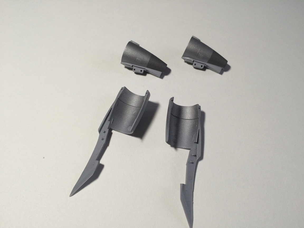

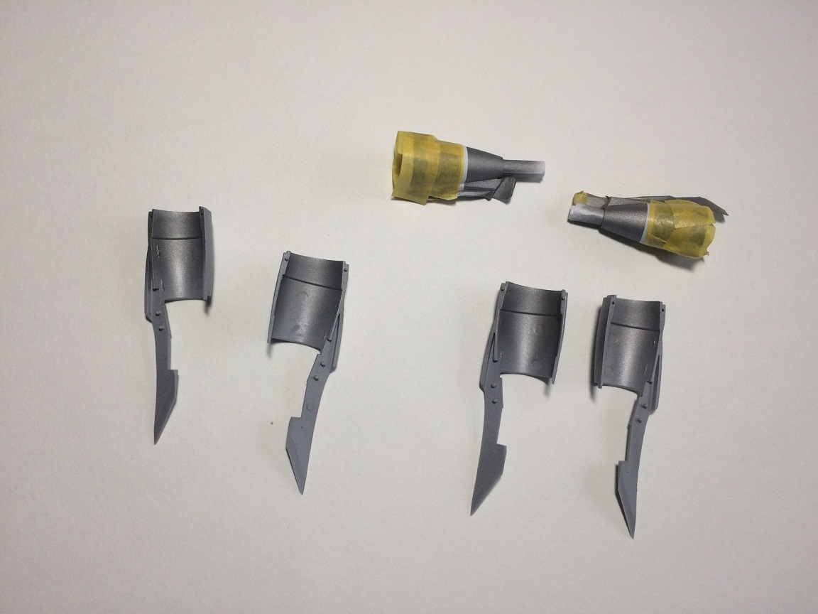

Dmitry Опубликовано 19 марта, 2017 Автор Жалоба Поделиться Опубликовано 19 марта, 2017 (изменено) А пока продолжаю окраску элементов движков. Покрасил внешнюю часть твд и внутреннюю капотов в стальной металлик. А внешнюю часть твд ближе к соплу закрасил в тёмный металлик. Попробовал в этот раз разбавить эту ревелловскую аква-краску разбавителем на основе спирта (спирто-бутилат смесь или какая-то подобная хрень)). Ложится вроде не плохо, посмотрим как будет держаться. Изменено 19 марта, 2017 пользователем Dmitry Ссылка на комментарий Поделиться на другие сайты Поделиться

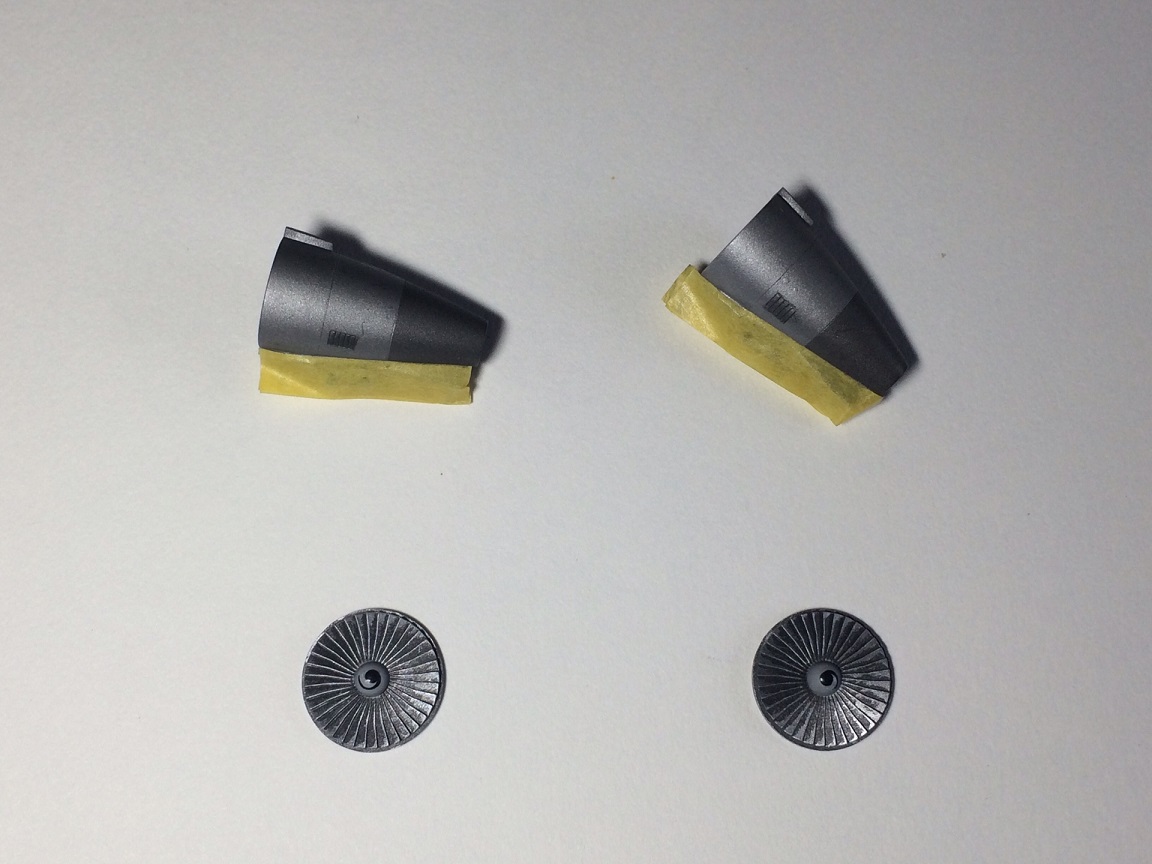

Dmitry Опубликовано 19 марта, 2017 Автор Жалоба Поделиться Опубликовано 19 марта, 2017 После окраски снял маски (о блин, прям в рифму получилось))), а на ВНА прошелся по лопаткам "сухой кистью" с серебром, но что то не очень получилось. Ну, как-то так: Ссылка на комментарий Поделиться на другие сайты Поделиться
Tomcat Опубликовано 19 марта, 2017 Жалоба Поделиться Опубликовано 19 марта, 2017 Это потому-то кисть не совсем "сухая" оказалась. Надо больше по салфетке возюкать. Ссылка на комментарий Поделиться на другие сайты Поделиться

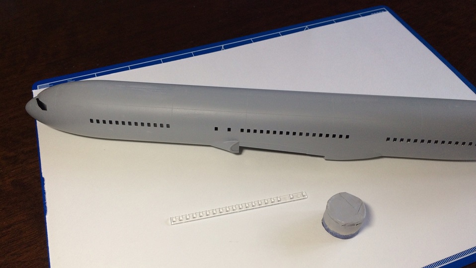

Dmitry Опубликовано 19 марта, 2017 Автор Жалоба Поделиться Опубликовано 19 марта, 2017 (изменено) Млин, вот и первый (с этом китом) фэйл случился... При зачистке шва фюзеляжа и осмотра на предмет необходимости шпаклевания, пока я его вертел туда-сюда в руках, отвалилась внутри одна секция иллюминаторов салона (средняя по левому борту). Бот блин засада! Причина банальна - все остальные секции я вклеивал на обычный клей для пластика revell, а одну секцию решил приклеить на акановский клей (для прозрачных деталей) - повёлся на название и решил попробовать... и вроде смазал клеем довольно густо, но вот он не "схватился" видимо как надо, хотя сутки уже прошли. Так как лобовик я еще не приклеил, то без труда извлек отвалившуюся секцию изнутри фюза. Теперь буду кумекать, как её туда обратно вклеить. И увы, но немного шпаклевать все же придется - сверху на фюзе имеется пара небольших углублений (утяжин), да и шов снизу получился не важно. Шпаклевать буду после того, как приклею крылья к фюзу. Изменено 19 марта, 2017 пользователем Dmitry Ссылка на комментарий Поделиться на другие сайты Поделиться
Intel_Rus Опубликовано 19 марта, 2017 Жалоба Поделиться Опубликовано 19 марта, 2017 Выдавливайте внутрь все окна и уже после покраски делайте их из этого самого Акана. Ссылка на комментарий Поделиться на другие сайты Поделиться
Dmitry Опубликовано 19 марта, 2017 Автор Жалоба Поделиться Опубликовано 19 марта, 2017 Сергей, спасиб, попробовал и так и эдак - фиг там ! Клей ревэлл для пластика схватился намертво! Посему - опасаюсь если не раздавить, то деформировать фюзеляж. Но я уже вызвал спец-бригаду придумал иной способ. Ссылка на комментарий Поделиться на другие сайты Поделиться

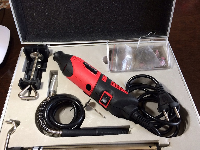

Dmitry Опубликовано 19 марта, 2017 Автор Жалоба Поделиться Опубликовано 19 марта, 2017 (изменено) Выход из положения я нашёл такой (мы ведь лёгких путей не ищемJ) . На фюзе в районе центроплана имеется углубление, куда приклеиваются крылья. Так вот, поскольку крылья когда будут приклеены к фюзу закроют это углубление, можно выпилить там необходимое отверстие и попробовать вклеить секцию люмиков через него. С помощью вот этого мега девайса ,- это типа "трепан" , мини циркулярная пила или электро-лобзик, произведу вскрытие фюзеляжа снизу: Изменено 20 марта, 2017 пользователем Dmitry Ссылка на комментарий Поделиться на другие сайты Поделиться
