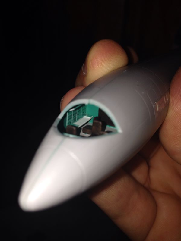

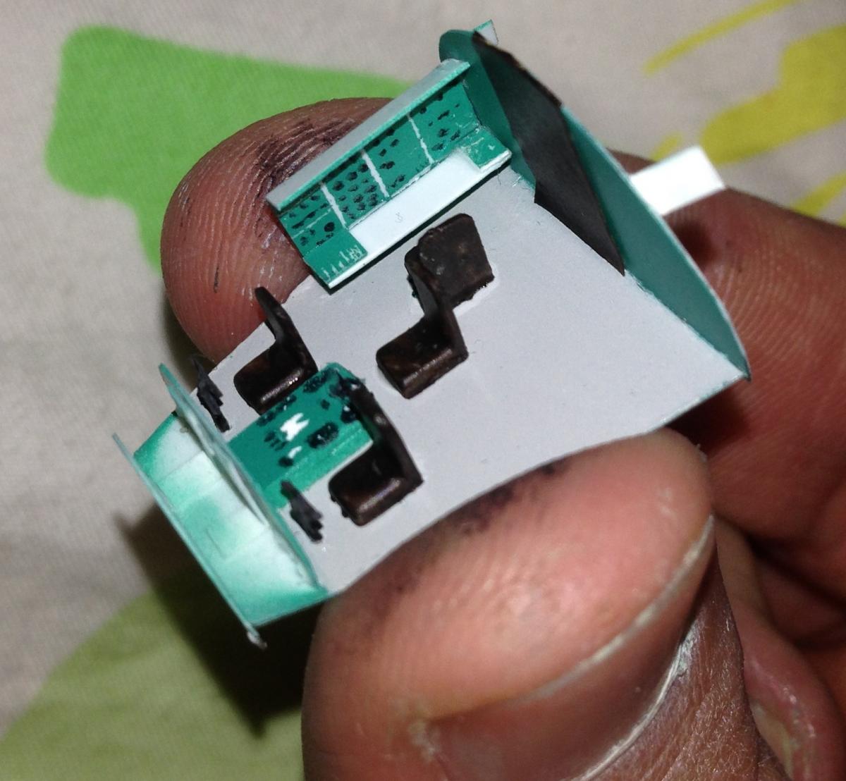

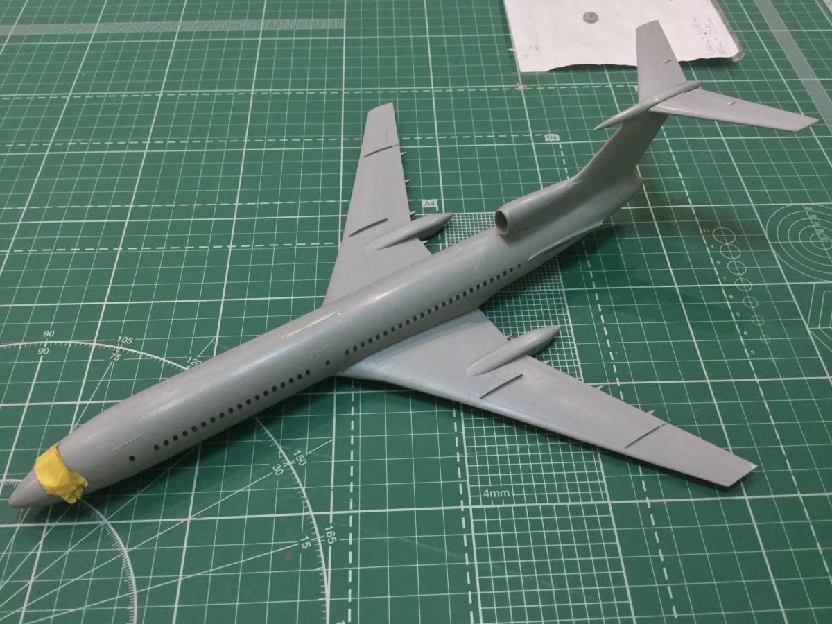

Mongoose Опубликовано 4 февраля, 2017 Жалоба Поделиться Опубликовано 4 февраля, 2017 (изменено) Доброго времени суток, уважаемые коллеги. Не могу не пройти мимо такой интересной темы,как групповая постройка моего любимого Самолета Ту-154. Не знаю,что из этого получится,так как свободного времени у меня крайнее время не совсем достаточно,но, как говорится, была не была. Итак,понеслась Давно на примете был именно этот борт,так как он, пока что, является крайним выпущенным Ту-154 в Его истории. Самолет с с/н 12А998, согласно реестру Russianplanes http://russianplanes.net/id202265 ,совершил свой первый полёт в Декабре 2012го года.Тушке всего четыре года. Молодая,свежая,стремительная. Именно такой хочу я собрать модель. Собрал планер,сделал кабину Пилотов. Остекление решил делать прозрачным,потому,вклеил окошечки из набора,предварительно их подогнав,немного выбрав пластика в районе отверстий для окон изнутри половинок фюзеляжа. А излишки прозрачного пластика после вклеивания,просто-напросто сошлифовал и отполировал. Вот что имеется на данный момент: (PS. Фото пока сделаны на планшет) Изменено 4 февраля, 2017 пользователем Mongoose 3 Ссылка на комментарий Поделиться на другие сайты Поделиться

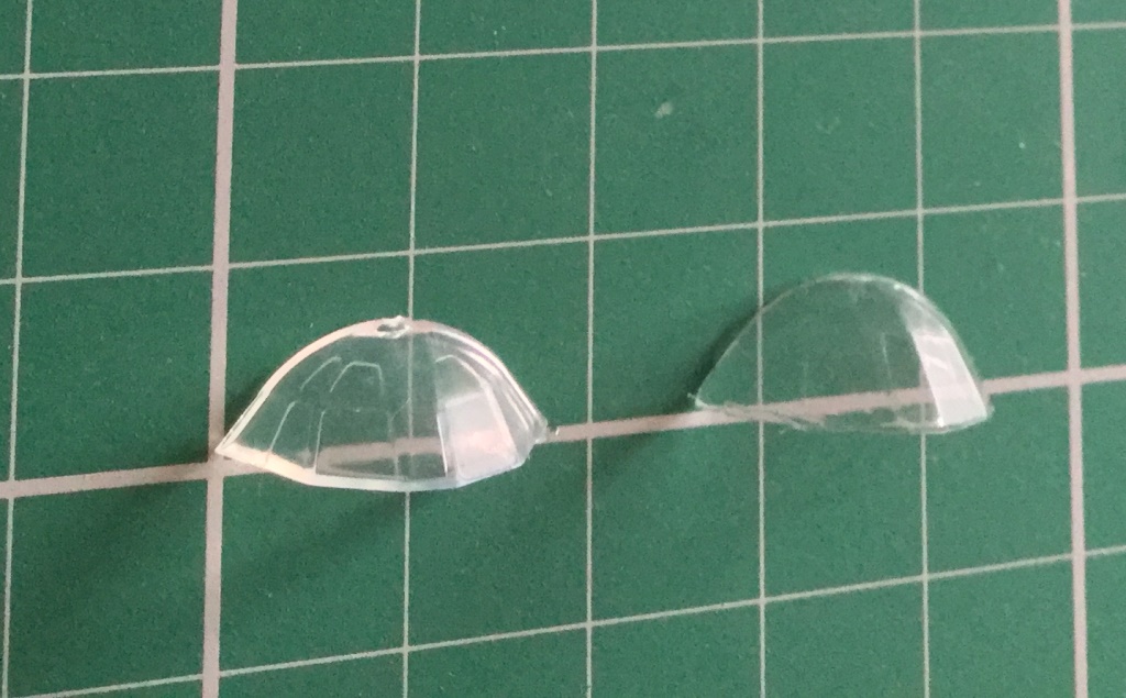

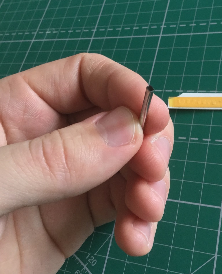

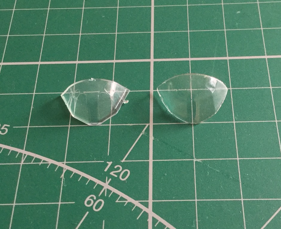

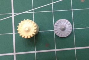

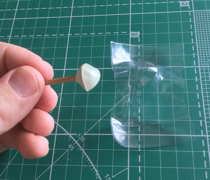

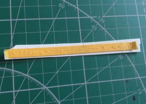

Mongoose Опубликовано 5 февраля, 2017 Автор Жалоба Поделиться Опубликовано 5 февраля, 2017 Родион, я вас тут года 4 не видел уже точно Да как бы не больше Спасибо за поддержку,буду стараться. Итак,продолжу чуть-чуть. Выходное устройство двигателя решил не использовать из набора,равно,как и входное. Вот такая ромашка похожа больше на настоящую: Так как окна я уже вклеил,а схема раскраски данного борта не предусматривает читлайн,проходящий через иллюминаторы, из толстой иголки от капельницы, был изготовлен пробойник по форме окошка и наделана куча масок на масочной ленте TAMIYA, предварительно наклеенной в несколько слоёв. Оставался открытым вопрос с лобовым стеклом,поскольку я ну никак не хотел использовать стекло из набора. Здесь помог совет хорошего друга и единомышленника,по итогу которого была сделана матрица из родного лобовика,заполненная для придания прочности двухкомпонентной шпатлёвкой,в которую был воткнут деревянный штырёк-ручка. Взяв кусок прозрачного полиэтилена(возможно и полистирола ) от какой-то упаковки и хорошенько нагрев строительным феном,поместил его на матрицу и с небольшим усилием протянул. После того,как обрезал лишнее,был весьма доволен результатом- получил более тонкую и прозрачную деталь,к чему,собственно,стремился. (На фото для сравнения положил родной лобовик) Пока на этом остановился- завтра улетаю до конца месяца. Впереди входной аппарат двигателя,сопла,стойки,колеса и мелочевка,о которой я расскажу после возвращения. 2 Ссылка на комментарий Поделиться на другие сайты Поделиться
All Опубликовано 5 февраля, 2017 Жалоба Поделиться Опубликовано 5 февраля, 2017 Ни слабо!!! Я на такое, не с подвинусь! Да мне и не зачем, я то по простому - фотолобовик! Тебе то понятно, надо, что бы хоть как то, было видно сделанную кабину! 1 Ссылка на комментарий Поделиться на другие сайты Поделиться

Mongoose Опубликовано 5 февраля, 2017 Автор Жалоба Поделиться Опубликовано 5 февраля, 2017 Это Вы сами отливали? Сами. Из набора для ПС-90А. Смесители очень похожи у Д30 и ПС90,по крайней мере,в 144ом масштабе,поэтому взял оттуда 1 Ссылка на комментарий Поделиться на другие сайты Поделиться
