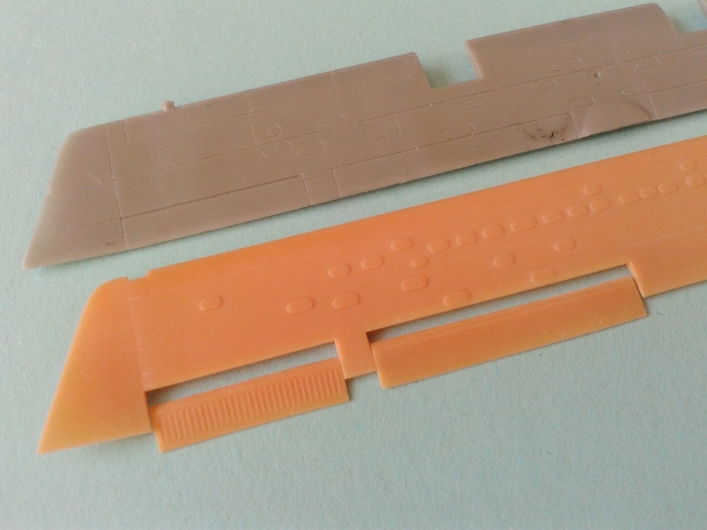

samdim Опубликовано 5 часов назад Автор Жалоба Поделиться Опубликовано 5 часов назад Особое внимания я уделил расшивке. Поскольку у меня нет знаменитого скрябера от Владимира (и никогда не будет), а также я все равно не умею им пользоваться, то хочу сделать так чтобы не надо было всю расшивку скрести на готовой модели. То есть сделать так же как в любой пластиковой модельке. И это огромный кус работы ! Попытался сделать на модели так чтобы глубину и ширину швов можно было подстраивать под конкретный масштаб. Для 1/144 я сделал стыки 2см. Не знаю, полетели ли бы вы на самолете у которого двухсантиметровые щели в расшивке, но в масштабе это дает линию 0.13мм что примерно равно минимальной детализации принтера. На 3д модели подобные швы выглядят устрашающе Но на пробном принте - уже гораздо лучше Даже под микроскопом смотрятся приемлемо (видны слои печати, 25 штук на миллиметр) 1 Ссылка на комментарий Поделиться на другие сайты Поделиться
