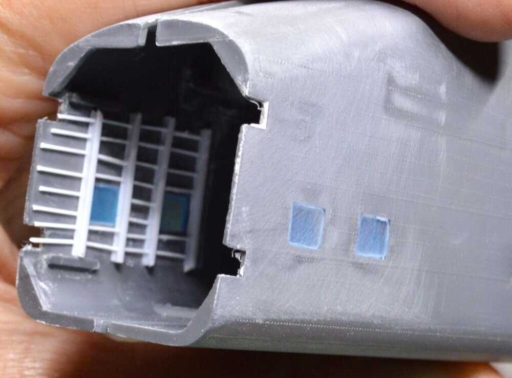

Пластик конечно ой, но даже в те времена производитель заморочился и сделал открывающиеся (рабочие) створки грузовой двери! И есть даже рампа по которой машины заезжали в салон!
Практически вся поверхность модели покрыта внешней клепкой, которая увы, не масштабна (хотя и не совсем паровозная!) и учитывая наличие на деталях утяжин всю эту клепку придется снести. Тем более что в некоторых местах ряды не ровные. И еще один нюанс - на фюзеляже уже есть линии (так-же - внешние) по которым надо красить!
Поэтому точно: все внешние детали - сносить!
