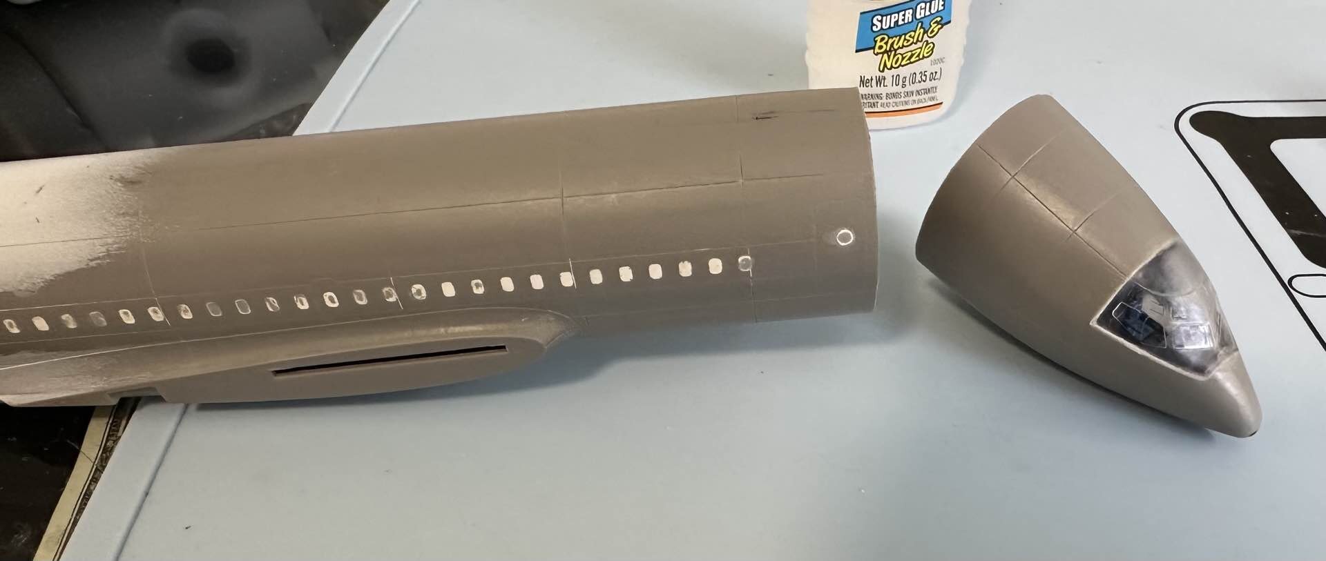

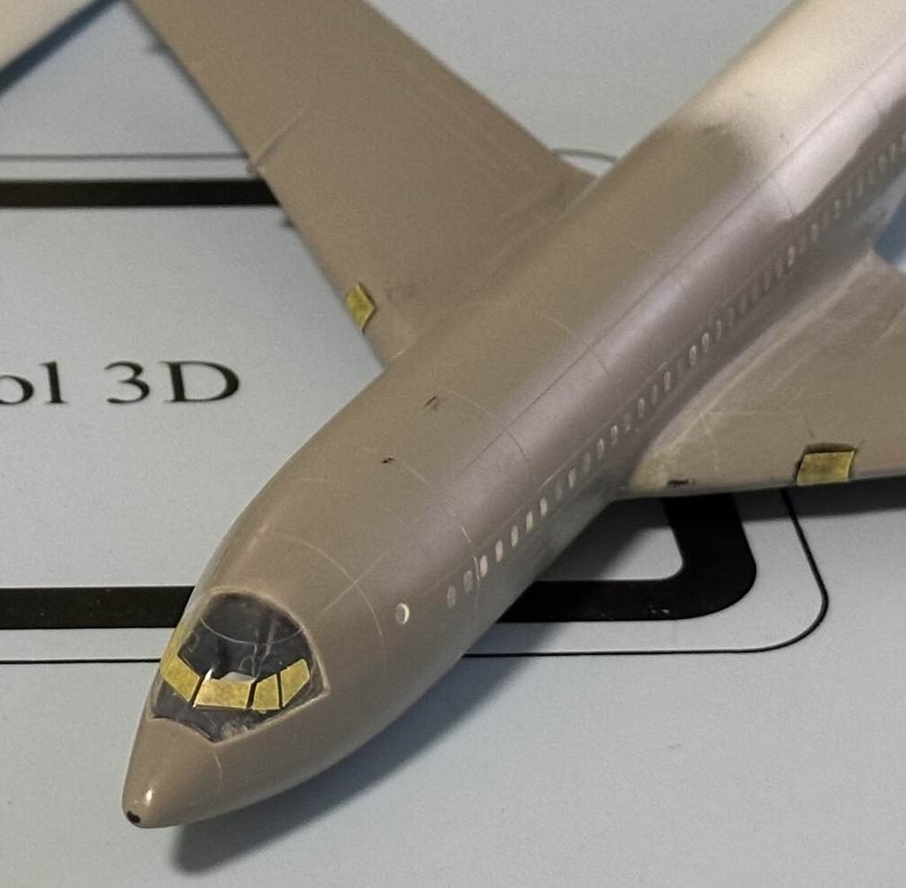

djmard Опубликовано 31 октября Жалоба Поделиться Опубликовано 31 октября Ещё раз всех приветствую! Решил собрать 'близнецов' (т.е. 707-й и 720-й) вместе. Этот малыш от Родена, хоть и лучше качеством чем мой 707-й от Миникрафта, но чувствую - попьёт он моей кровушки. Посудите сами. Вот что предлагает Роден собрать (это Google упорно даёт другую регистрацию, но с раскраской Родена): А вот и предлагаемая декаль: В принципе в декали есть всё: и техничка, и сомнительный рег. номер, надпись "LedZeppelin" и даже окантовки дверей. А что ещё надо? Кони вот лишние, могли бы предложить самому накрасить. Я от этой деки пытался уйти, купил другую, на АА, но в последствии выяснилось, что American Airlines таких машин с такими моторами не имела. Если кто из вас найдёт - дайте знать; сильно облегчите мне работу по окраски. Ведь по сути здесь работа для нашего Павла (PahanAir), но не для меня. Ладно, давайте к делу. Фюзеляж я собрал, когда ещё не считал зазорным видеть сквозь лобовик вклеенные шарики в качестве груза в нос. Сейчас это меня удручает и пришлось спилить нос чтобы туда водрузить подобие кабины. Раньше я копировал в смоле кабины других наборов, теперь же нарисовал по мотивам (зато не шарики): Заднюю стенку сделал в форме Z не от любви к точности воспроизведения, а для удобства установки в отрезанный передок. Для показа действия склеил две ненужные половинки от Миникрафта и Ревелла, что остались после других операций. Так что не обращайте внимание на несоответствии размеров: Сейчас мой герой выглядит так: На крыле видны закрытые масками посадочные фары. Делал их параллельно с 707-м. И вот ещё. На снимках видны какие-то заборники воздуха в центроплане. Рассверлил и придал нужную форму. 6 3 Ссылка на комментарий Поделиться на другие сайты Поделиться

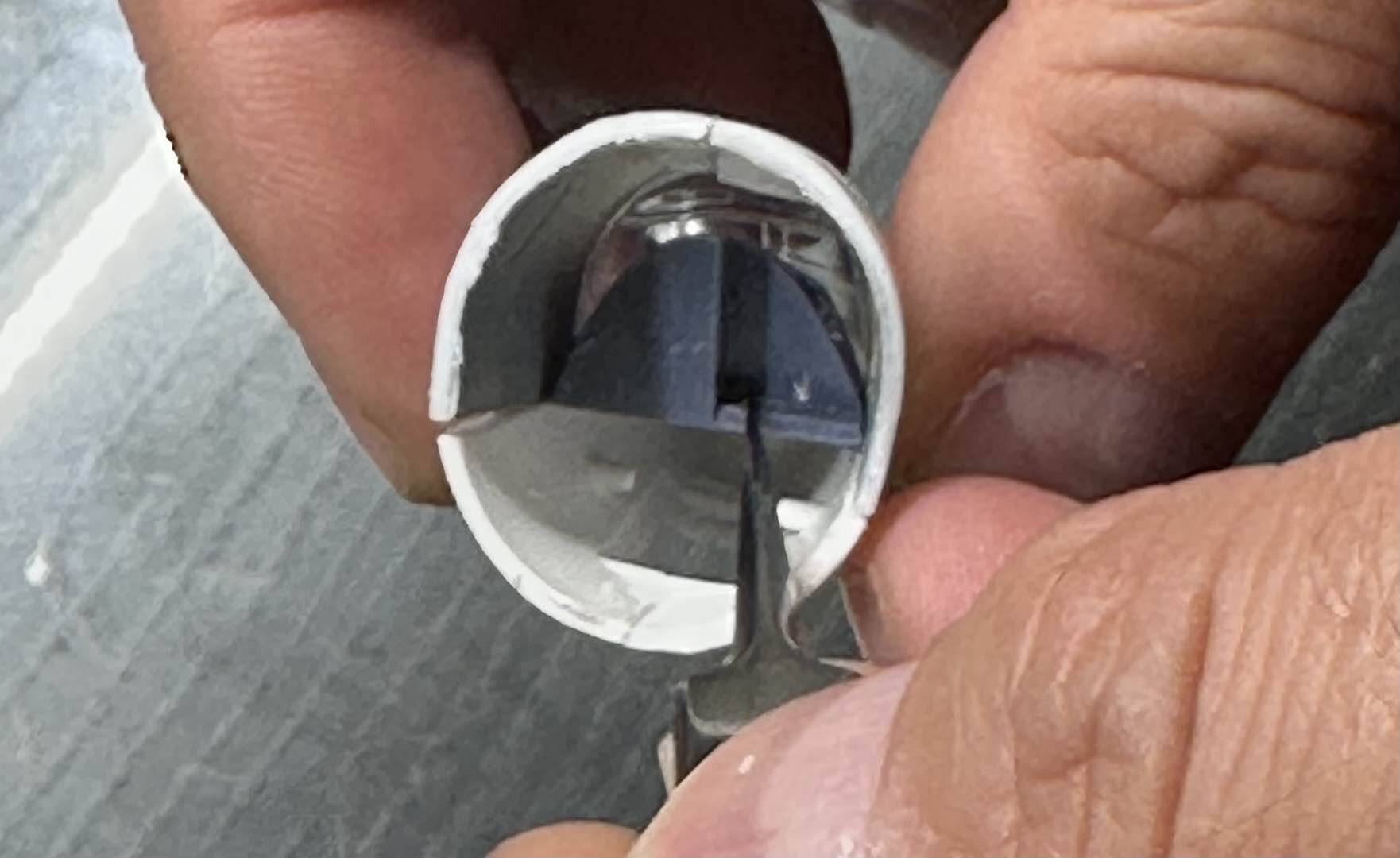

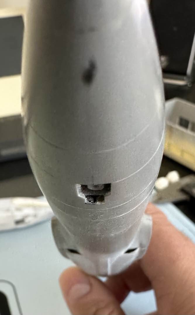

djmard Опубликовано 3 часа назад Автор Жалоба Поделиться Опубликовано 3 часа назад 'Сделал' себе шинки: А ещё наковырял дырочки у выхлопа: Вентиляторы здесь даны вместе с ВЗ, что довольно проблематично всё это покрасить. Моторы были склеены много лет назад и отправлены в долгий ящик. Теперь отпилил родные ВЗ и нарисовал свои - без вентиляторов и коков. э По поводу коков. На мой взгляд они в наборе не похожи на то, что видно на снимках. Вон, голопузый Р. Плант говорит что должны быть длиннее: Наверное мои будут такими: 3 2 Ссылка на комментарий Поделиться на другие сайты Поделиться
