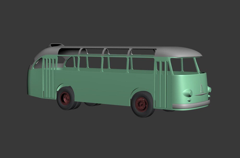

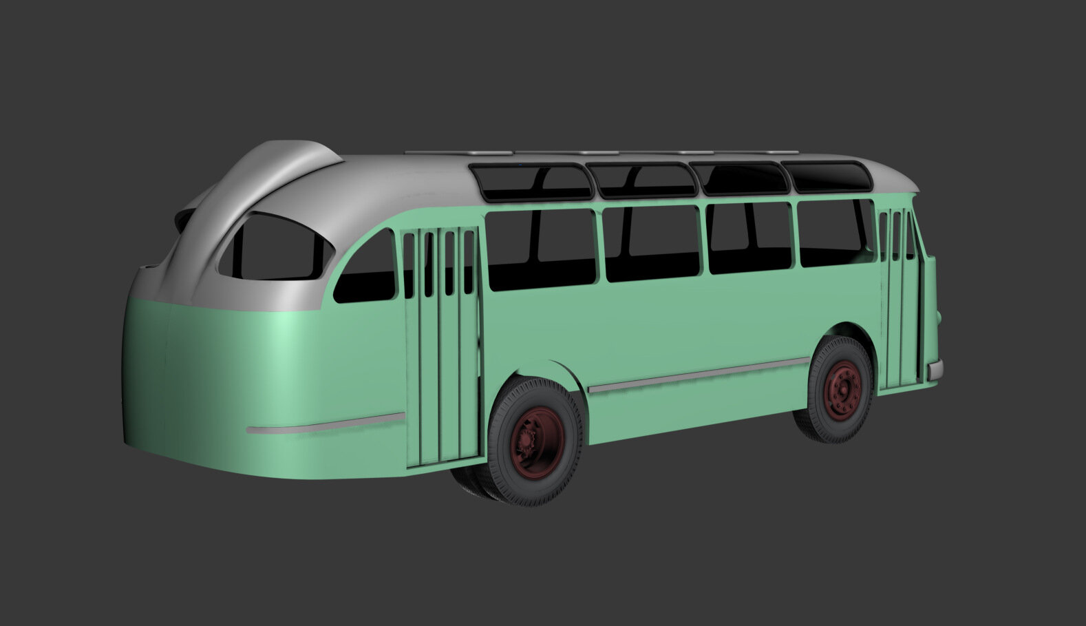

samdim Опубликовано 12 октября Жалоба Поделиться Опубликовано 12 октября Стремительный Икарус дал мне такой импульс, что остановиться теперь будет невозможно ! Поэтому начинаю очередную новую стройку (кто там говорил, что после 50 запал проходит?). После "лайнера мечты" буду делать "лайнер детства" - ЛАЗ-695. Специально не указываю модификацию потому что еще не знаю сколько их будет. Если не считать мелкосерийные и опытные версии, то мое детство затронули в основном Н, М и Е. "Б" я наверное застал, но как-то не припомню его. "Н" не очень вписывается в эстетику моих моделей, а вот Е и М - очень даже. Начнем пожалуй с ЛАЗ-695Е. Решил изменить последовательность в моделировании. До сих пор я моделил в том же порядке в котором монтируют на заводе - раму, двигатель, кузов... Но на этот раз я пошел обратным путем - сначала кузов, потом внутренности и под конец раму. Это продиктовано тем, что точных размеров и чертежей у меня нет, а главный критерий - похожесть кузова на прототип. Если сделать раму, а потом натянуть на нее кузов, то при правке кузова придется править и раму. А если делать сразу кузов, то раму можно подгонять под него еще в процессе создания. Также будет проще учитывать особенности печати. Дело пошло довольно быстро. Вторник. Наметил форму кузова. Колеса и мосты у 695Е - от ЗИЛ-158. Прекрасно - они у меня уже есть. Среда - прорезал окна, добавил "хобот", наметил "мордашку". Четверг. Понял, что "чертежи" которые я накопал в интернетах никуда не годятся, пришлось по фоткам вычислять пропорции вроде отношения высоты колесных арок к высоте борта и тд - и соответственно править модель. Пятница. Стекла и (внимание Женя) - уплотнители отдельной деталью Чубчик с маршрутоуказаетлем. Наконец суббота - было гораздо больше времени, сделал гораздо больше чем раньше, но это все меньше и меньше видно. Сделал примерно 80% интерьера. Даже руль с оплёточкой. Как легко заметить, при равной скорости моделирования, визуально модель продвигается все меньше и меньше. Сейчас осталось доделать салон, сделать раму и двигатель. Уверен, что пройдет еще неделя и я буду все еще возиться в мелочах, а модель будет выглядеть точно так же как сегодня. C'est la vie... 3 2 Ссылка на комментарий Поделиться на другие сайты Поделиться

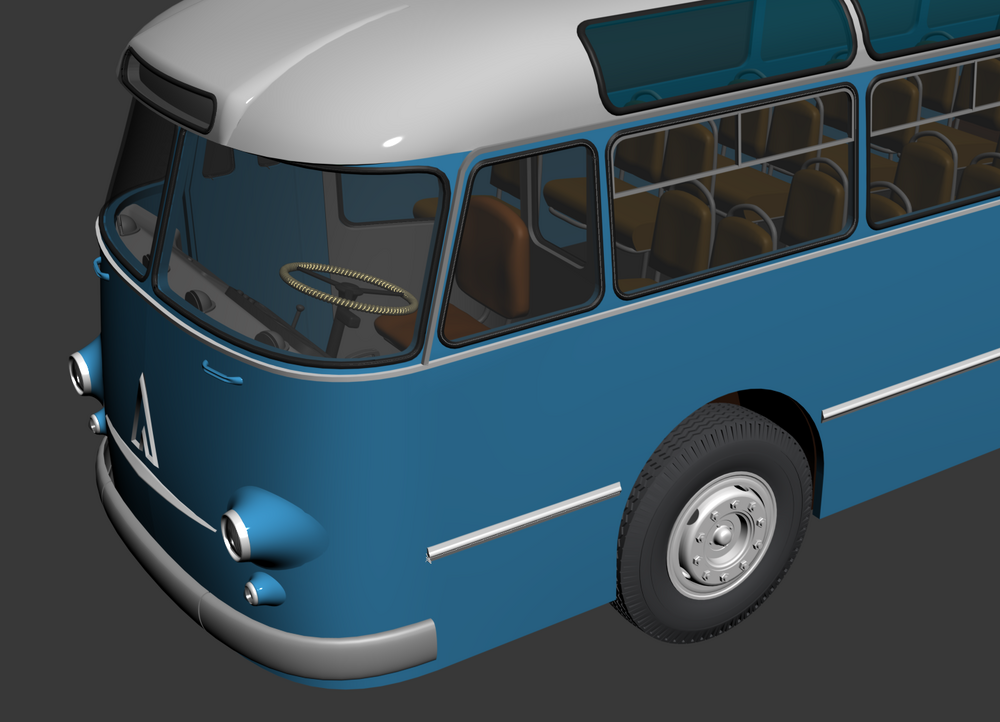

samdim Опубликовано 12 октября Автор Жалоба Поделиться Опубликовано 12 октября С колпаками на колесах смотрится еще винтажнее. Не знаю, пропечатаются ли эти тоненькие дырочки ? Ссылка на комментарий Поделиться на другие сайты Поделиться
andrey-58 Опубликовано 12 октября Жалоба Поделиться Опубликовано 12 октября Ну так может и до него принтер доберётся..... Ссылка на комментарий Поделиться на другие сайты Поделиться
Triela Опубликовано 12 октября Жалоба Поделиться Опубликовано 12 октября 3 часа назад, samdim сказал: Не знаю, пропечатаются ли эти тоненькие дырочки ? А зачем печатать дырочки? Углубления + смывка, эффект ровно тот же 1 Ссылка на комментарий Поделиться на другие сайты Поделиться
djmard Опубликовано 12 октября Жалоба Поделиться Опубликовано 12 октября 3 часа назад, samdim сказал: С колпаками на колесах смотрится еще винтажнее. Не знаю, пропечатаются ли эти тоненькие дырочки ? Можно оставить два варианта, с колпаками и без. И -да - Дмитрий прав, дырочки имитируются углублениями. Ссылка на комментарий Поделиться на другие сайты Поделиться
samdim Опубликовано 13 октября Автор Жалоба Поделиться Опубликовано 13 октября На самом деле если дырки слишком узкие, то они при печати заплывут смолой и получатся именно углубления. Но если масштаб крупный, или если завтра появится технология печати которая будет 100% точно воспроизводить модель - то лучше все же иметь дырки. Их даже делать проще в Максе, чем углубления. Ссылка на комментарий Поделиться на другие сайты Поделиться

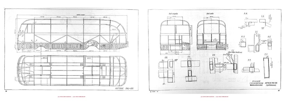

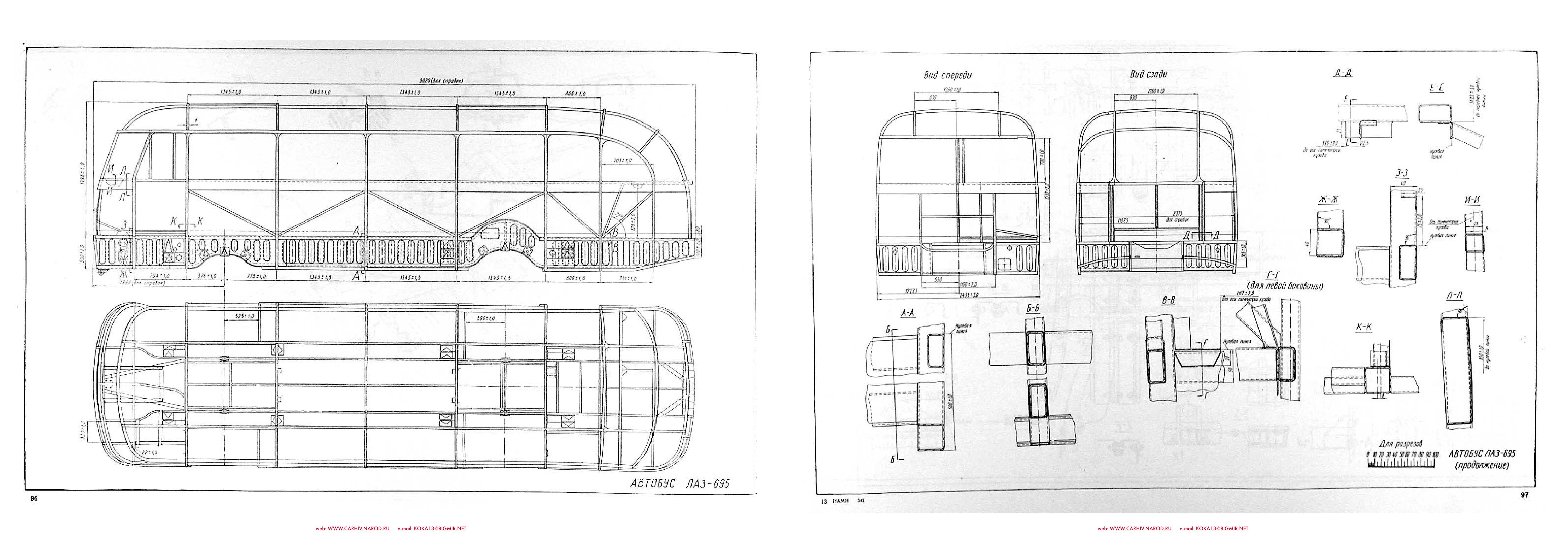

samdim Опубликовано 13 октября Автор Жалоба Поделиться Опубликовано 13 октября 19 hours ago, andrey-58 said: Если надо - улыбнись, а не надо -сма.....сь И две книги Автобусы . Справочник и Автобус ЛАЗ - 695Е.Устройство.... Но большие объёмы, потому в облаке. https://cloud.mail.ru/public/pgou/D5ydAUFmE Помогите разобраться - вот тут на чертеже продольная часть рамы имеет овальные выштамповки. И похоже, что это самый первый ЛАЗ-695. А вот продольная рама из ферм, выштамповки остались только на поперечинах. Кто прав ? А если все правы, то в какой момент перешли на фермы ? Ссылка на комментарий Поделиться на другие сайты Поделиться
samdim Опубликовано 13 октября Автор Жалоба Поделиться Опубликовано 13 октября Не стоит беспокоиться - я уже нашел ответ (на прекрасном сайте "Автомодельное бюро") : > в течение 1959 года (...) вместо сплошных стальных листов в лонжеронах основания были внедрены разработанные ранее сварные трубчатые фермы. То бишь эти фермы появились в самом начале эксплуатации ЛАЗ-695Б, и на всех последующих моделях были именно они. Ссылка на комментарий Поделиться на другие сайты Поделиться

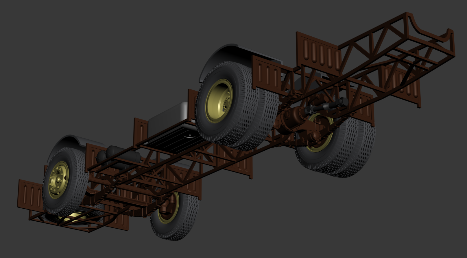

samdim Опубликовано Понедельник в 21:39 Автор Жалоба Поделиться Опубликовано Понедельник в 21:39 Рама сделана. Подогнана под кузов и пол салона. Выглядит устрашающе, но это как раз тот случай когда моделить просто и 3д печать справляется хорошо. 4 Ссылка на комментарий Поделиться на другие сайты Поделиться
djmard Опубликовано Вторник в 18:14 Жалоба Поделиться Опубликовано Вторник в 18:14 20 часов назад, samdim сказал: Выглядит устрашающе, Выглядит потрясающе. 1 Ссылка на комментарий Поделиться на другие сайты Поделиться
