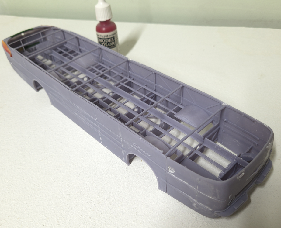

samdim Опубликовано 22 сентября Автор Жалоба Поделиться Опубликовано 22 сентября Сделал каркас сразу с обшивкой. С бумагой были бы сложности так как обшивка довольно рельефная - молдинги, дверцы, стыки с нахлестом и главное - надпись Ikarus. Сделал стеночки потолще, расставил распорки чтобы стенки не расходились и отпечатал. Аж 4 куска - передок, задок и две половинки середины. Идея с распорками действует - стеночки не разошлись и в общем куски получились ровными, стыкуются неплохо. 2 Ссылка на комментарий Поделиться на другие сайты Поделиться
samdim Опубликовано 22 сентября Автор Жалоба Поделиться Опубликовано 22 сентября Теперь соединим корпус с крышей... 6.5 мм разницы !!!! Откуда она взялась - я не понимаю. Едва ли из-за сварки крыши из кусочков, ибо окна там одинакового размера. Едва ли нижние части неправильного размера - там тоже есть маркеры (двери, швы) подтверждающие что все прекрасно. С масштабом при печати ошибки тоже нет, например по ширине все части прекрасно подходят друг к другу. Придется выкручиваться и путь здесь только один - укорачивать одну из нижних половинок. P.S. ну и бандура получается ! 33см длиной, для модели самолета это нормально, но автобус выглядит гигантским. 2 Ссылка на комментарий Поделиться на другие сайты Поделиться

djmard Опубликовано 22 сентября Жалоба Поделиться Опубликовано 22 сентября 1 час назад, samdim сказал: Теперь соединим корпус с крышей... Надо было и крыше распорки ставить. Вон как распухла. А 6.5 мм это не 0.5 мм найди ошибку, она точно есть. Боковинки прекрасно отпечатались. PS. 33 см… А ЗиЛ какой длины получился? Ссылка на комментарий Поделиться на другие сайты Поделиться

samdim Опубликовано 24 сентября Автор Жалоба Поделиться Опубликовано 24 сентября Корпус срастился хорошо, но тут стало ясно почему крыша оказалась коротка. Ответ простой: она не коротка ! Я просто не мог её нормально измерить. Когда корпус стал единым куском, стало возможным приделать крышу скотчем для примерки. Из-за того, что её края деформировались и разъехались вбок, её длина уменьшилась. Когда края были возвращены в нужное положение выяснилось что теперь крыша длиннее на те самые 6мм на которые я укорачивал корпус. Тут три варианта - либо сразу вешаться, либо пытаться снова удлинить корпус, либо укорачивать крышу. Первый вариант я выбрать всегда успею, так что временно выбрал третий. Тем более, что деформированая крыша мне перестала нравиться - при выгибании её в правильное положение несколько стоек сломались, их можно починить, но будет излом... Короче я решил перепечатать всю крышу, на этот раз с распорками чтобы она не выгибалась. Ну а раз она теперь на 6мм короче, то её можно распечатать в два приема, а не в три. Вот сейчас принтер печатает, и еще целый день будет печатать. Что удивительно - так это то что в результате длина модели не сильно уклонилась от истины. Сейчас корпус длиной 32.3, что соответствует 11м 30.5см, всего на 2.5см меньше прототипа. 2 Ссылка на комментарий Поделиться на другие сайты Поделиться
samdim Опубликовано 25 сентября Автор Жалоба Поделиться Опубликовано 25 сентября Итак, после почти суток непрерывной печати новая крыша появилась на свет. Печатал сразу оба куска вертикально, откуда так долго - запустил перед сном, допечаталось после работы. Расставил растяжки чтобы крыша не деформировалась - и она не деформировалась ! Соответственно и обе половинки сошлись весьма аккуратно. С длиной тоже все ОК. И теперь меня гложат новые сомнения. Ведь в какой-то момент придется все эти растяжки убрать. А что если после этого автобус начнет раздуваться как бочка ? Может и не сразу, а через неделю или месяц ? В раздумьях максимально засвечиваю смолу UV светом чтобы смола как можно сильнее запеклась. Может в паре мест внутри лёску натянуть ? 3 Ссылка на комментарий Поделиться на другие сайты Поделиться
