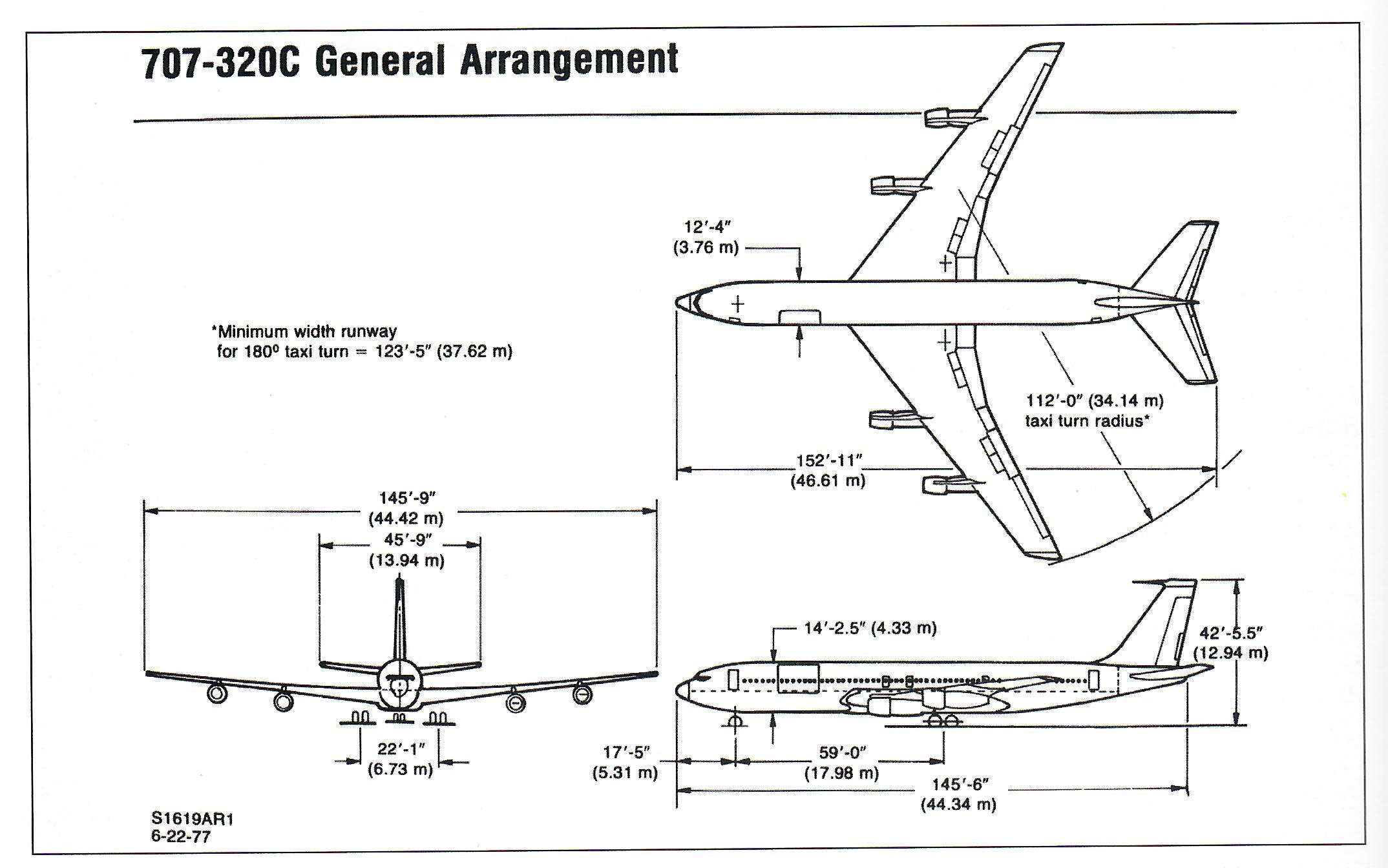

djmard Опубликовано 1 сентября, 2025 Жалоба Поделиться Опубликовано 1 сентября, 2025 Привет, друзья! Есть у меня в коллекции все джет-боинги, кроме 707-го. Хочу собрать последнего и не знаю как начать. Есть три коробки от Roden (720), от Airfix (707-436) и Minicraft (Flying Tiger 707 'Pole Cat'), то бишь Boeing 707-349C. (С=convertible, грузопассажирский) Проблема в моих хотелках. Хочу собрать самого большого, т.е. 300-й серии с буквой 'В', т.е. с движками JT3D. Они есть в коробке Миникрафта. Вопрос к знатокам: какой из наборов наиболее правильный? Они все разные. Ну 720-й понятно, короткий, зато четкими формами с незамыленной расшивкой. Остальные два - длинные, но разной длины (ха-ха),(если судить по длине, то Миникрфт в 140-м масштабе, а Airfix в 146-м) и разный размах и форма крыла. (Это Боинг что; менял крыло под хотелки определенной авиакомпании?! Или производители моделей так постарались?). Форма киля у всех трех разная: угол задней кромки (относительно горизонтали) разный. Да и форкиль тоже разный. Не знаю как быть. Планирую выпилить из Роденовского набора секции до и после центроплана и пристроить к одному из этих двух длинных. Передняя часть с кабиной пилотов точно должна подойти, а вот задняя часть с килем - не знаю, есть ли там отличия между 720 н 707? 1 Ссылка на комментарий Поделиться на другие сайты Поделиться
Atlant Опубликовано 1 сентября, 2025 Жалоба Поделиться Опубликовано 1 сентября, 2025 Женя, вот 2 скана из "умной книжки" Хотя 2 и 3 вид крыла указаны для моделей 707-320 B и C - где-то ошибка. Чичас быстренько текст почитаю. Ссылка на комментарий Поделиться на другие сайты Поделиться

Vladimir1:100 Опубликовано 1 сентября, 2025 Жалоба Поделиться Опубликовано 1 сентября, 2025 6 часов назад, Atlant сказал: Женя, вот 2 скана из "умной книжки" Хотя 2 и 3 вид крыла указаны для моделей 707-320 B и C - где-то ошибка. Чичас быстренько текст почитаю. Очепятка у крыла №2 -это 320 и 420, В и С ни причем. Кстати, 320В и 320С крылья тоже отличаются какой-то мелочью (вроде дополнительной секции щитка Крюгера - это на передней кромке снизу - между внутренним двигом и фюзеляжем у С.) А самый точный по геометрии 320/420 - не у Фикса (и не у Миникрафта тем более), а у старого доброго Фрога. К нему сейчас некая контора Inscale сделала шикарные допы в виде правильных движков RR Conway, шасси и удлиненной макушки киля, все это идет в комплекте с декалью ВОАС (а вот с Люфтганзой - нет, зажали И да, у 320В/С зализ центроплана другой, с вертикальной стенкой, так что унифицировать не получится (скажите это Миникрафту - у них один фюзеляж от В/С на все варианты ) 1 2 Ссылка на комментарий Поделиться на другие сайты Поделиться
