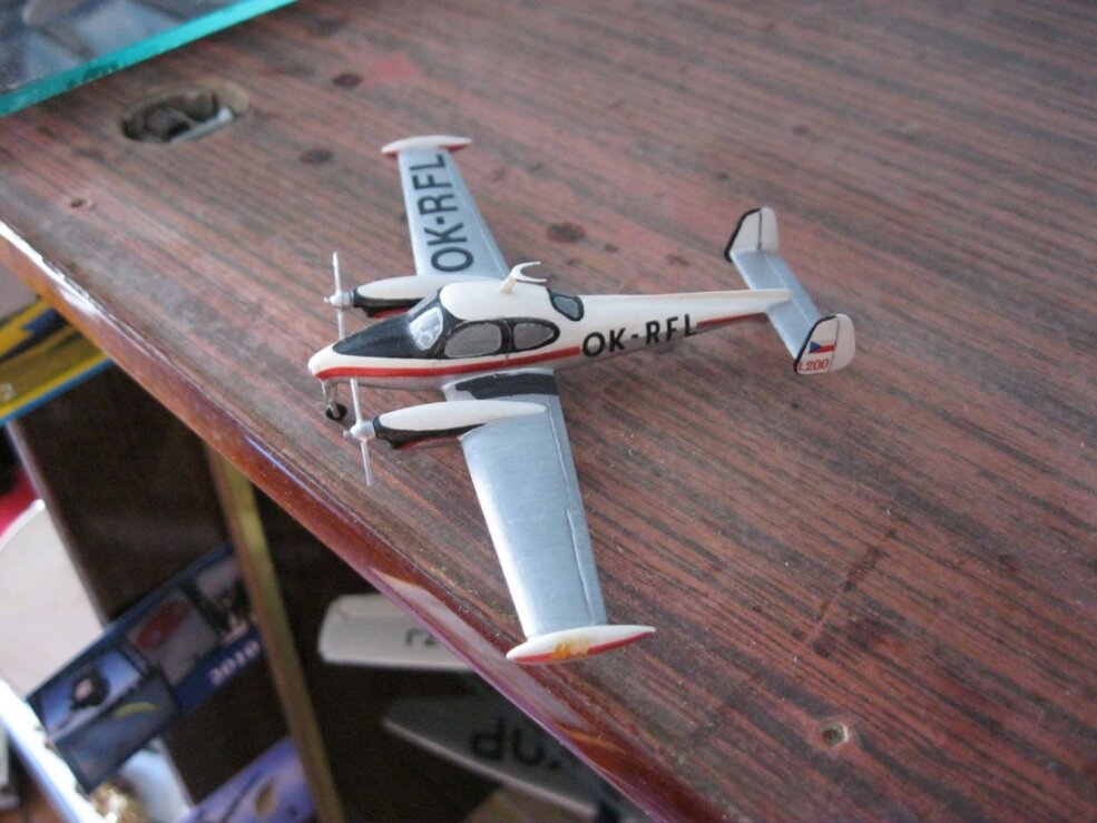

Pahan Air Опубликовано 13 августа, 2025 Жалоба Поделиться Опубликовано 13 августа, 2025 Сэм красив тем более сделан с нуля. Ему б ещё сопло всу выкрасить ну и крылышко левое выгнуть. Пересмотрел вип и не понял, для чего отливались перегородки на кабине пилотов? В 12.08.2025 в 17:34, Vladimir1:100 сказал: Что за двухмоторный самолёт над Ту-114, разве у ГДР был такой? Да и Мораву что то не помню в перечне. Ссылка на комментарий Поделиться на другие сайты Поделиться
samdim Опубликовано 13 августа, 2025 Автор Жалоба Поделиться Опубликовано 13 августа, 2025 8 minutes ago, Pahan Air said: Ему б ещё сопло всу выкрасить ну и крылышко левое выгнуть Зоркие глаза форумчан не упустили ни одной промашки Сопло я все откладывал на потом, и наконец о нем вспомнил когда уже размещал фотки. А вот крыло выгнуть - не представляю себе как. Наверное самый простой способ - переделать с нуля... Забью пожалуй. Ссылка на комментарий Поделиться на другие сайты Поделиться

djmard Опубликовано 13 августа, 2025 Жалоба Поделиться Опубликовано 13 августа, 2025 1 час назад, samdim сказал: Проблема здесь в том, что после того как смола приняла свою окончательную форму, заставить её изогнуться куда мне надо и так остаться - я не знаю как. А если окунуть крыло в горячую воду как пластик? Ссылка на комментарий Поделиться на другие сайты Поделиться
Vladimir1:100 Опубликовано 14 августа, 2025 Жалоба Поделиться Опубликовано 14 августа, 2025 Кстати да, можно попробовать - не знаю как с этой, а с литьевой полиуретановой смолой это действует. Pahan Air, Двухмоторный - это японец, YS-11, китайская быстросборная сувенирка, просто на пластикартовской подставке. Морава - ГДРовской фирмы Kurt Haufe, продавалась готовая, в сером пластике с накрашенными стеклами. Сам разукрасил. В этой серии были еще МиГ-15 и Ми-1, все в 100м масштабе. 1 Ссылка на комментарий Поделиться на другие сайты Поделиться
