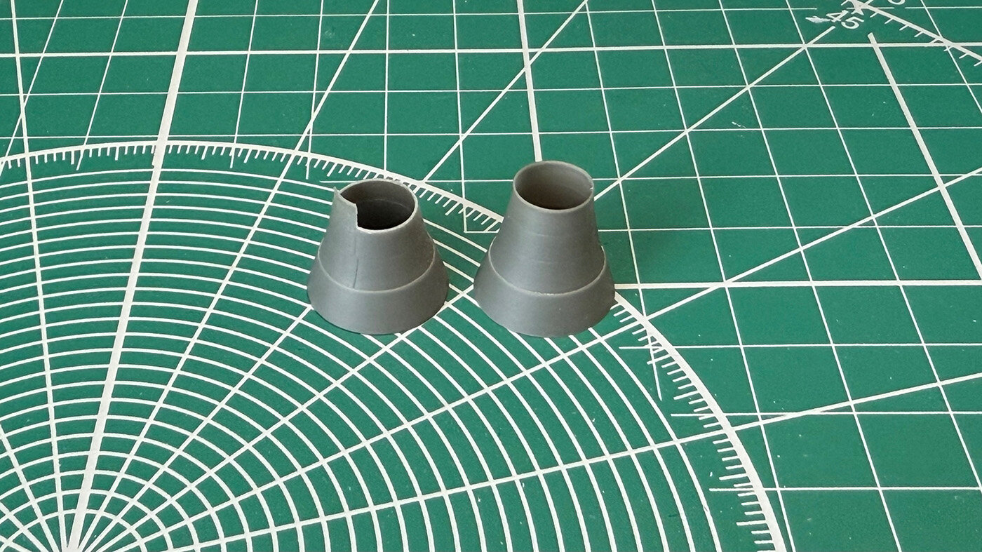

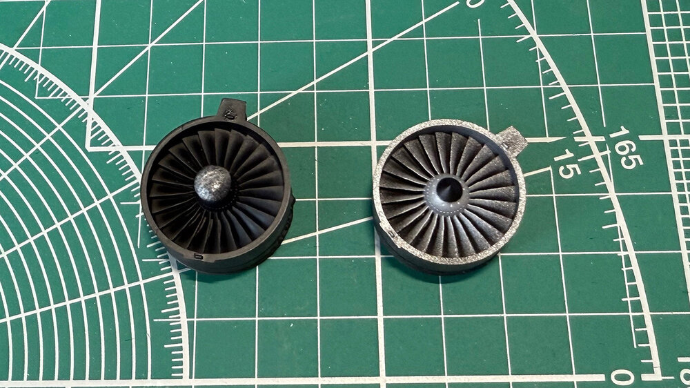

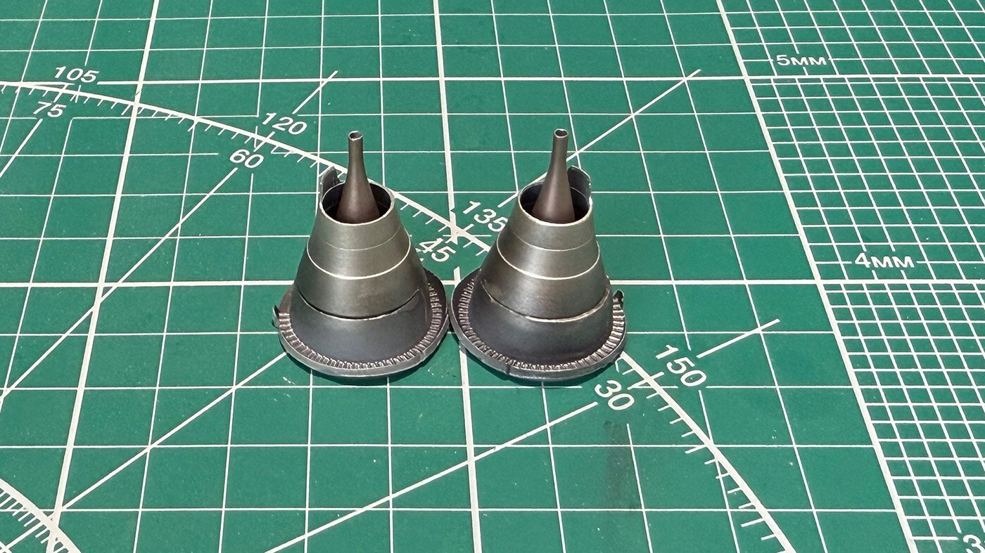

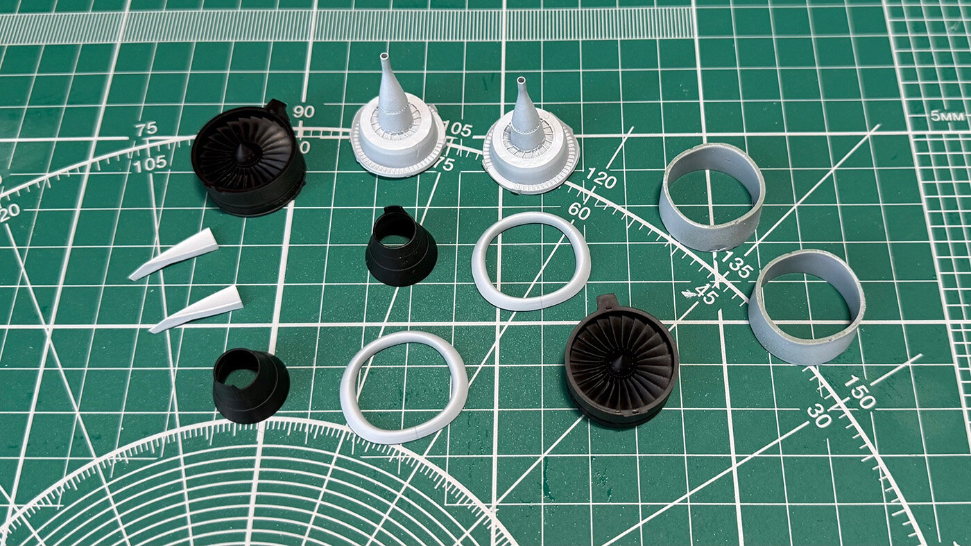

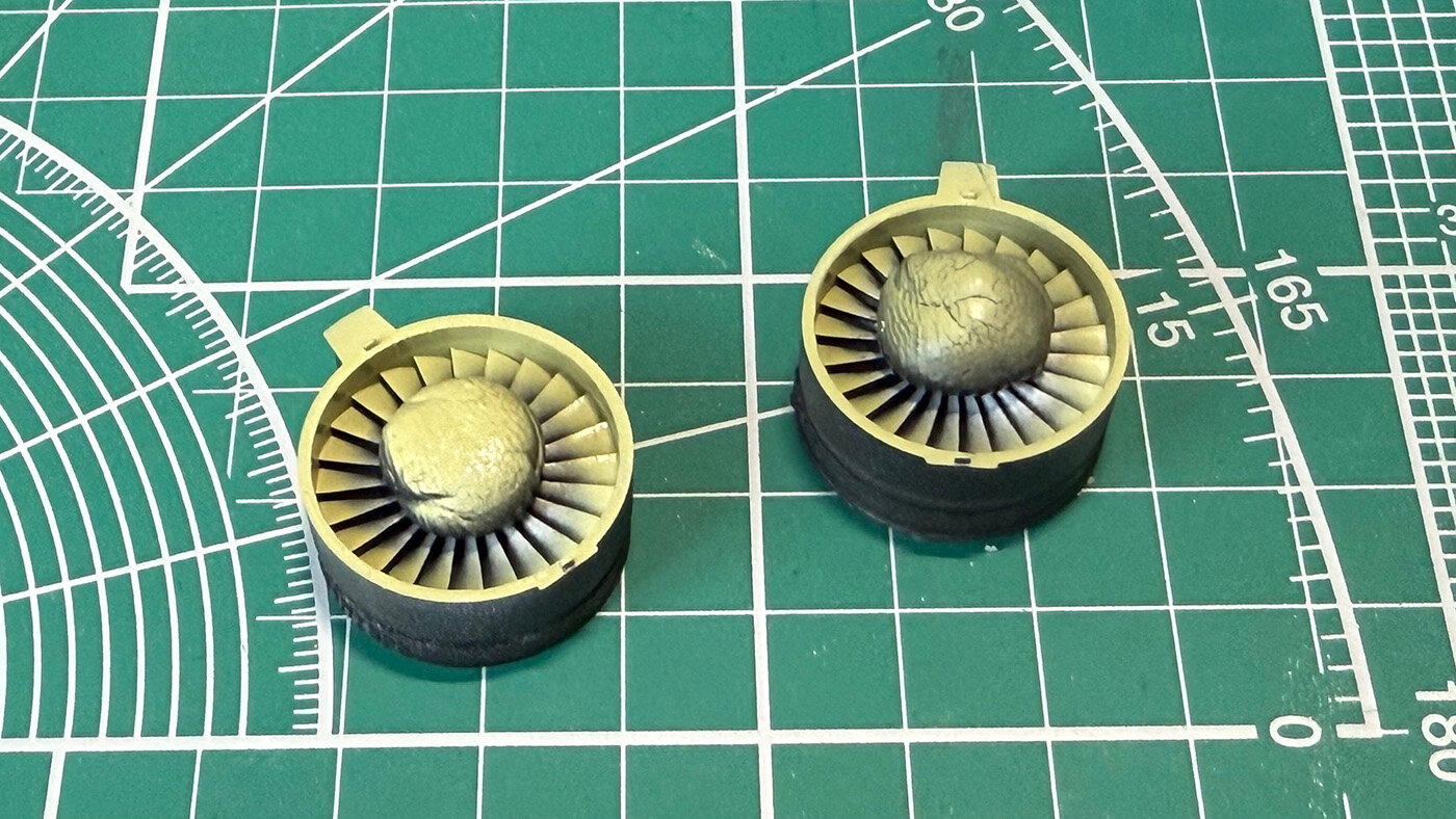

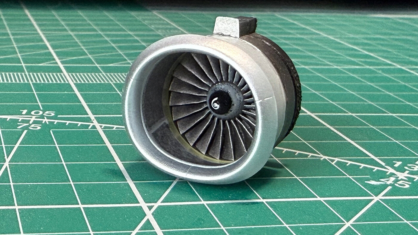

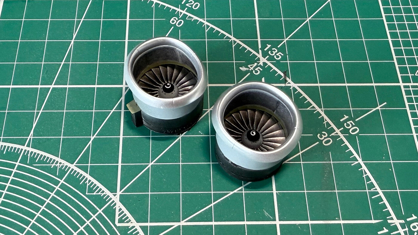

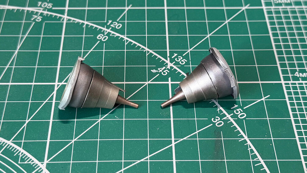

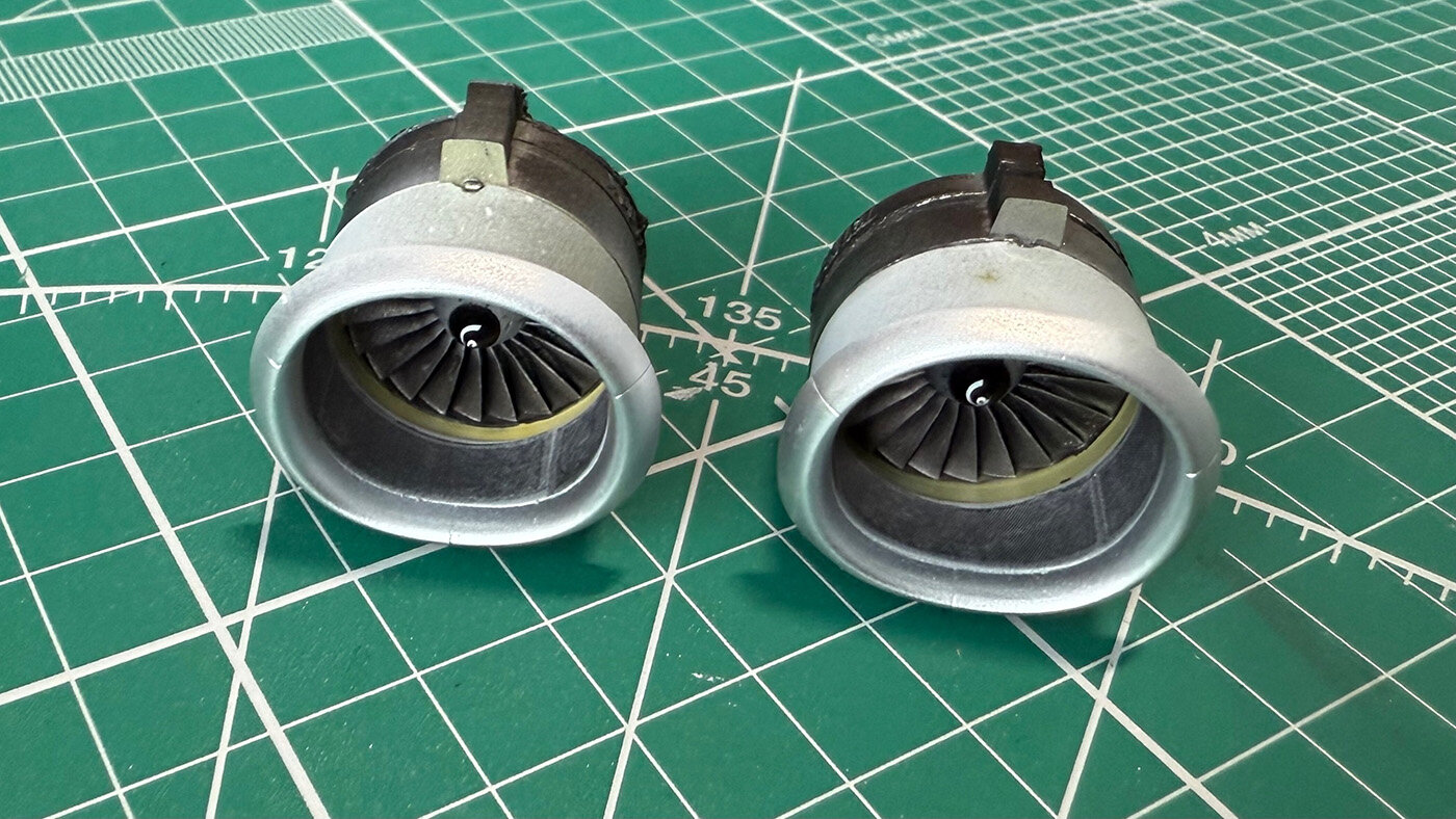

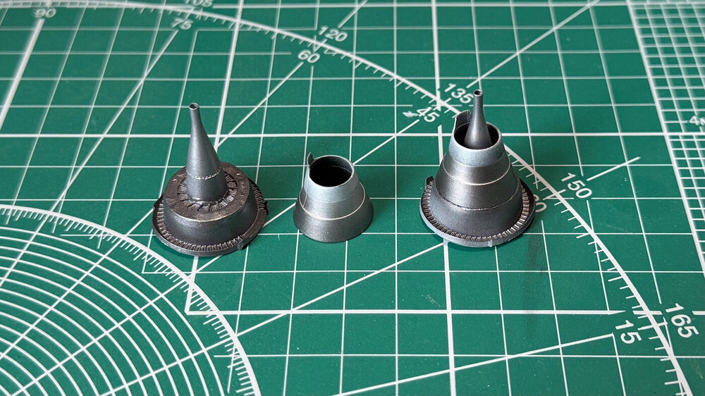

Популярный пост Intel_Rus Опубликовано 5 августа Автор Популярный пост Жалоба Поделиться Опубликовано 5 августа А вообще сегодня выдался свободный день перед отлётом на тренажёр в Москву, поэтому я решил посвятить его моторам CFM56-7B. Для начала пришлось править видимую часть горячего контура, потому что в наборе идут детали для более ранней версии двигателя. А на 761 моторы свежие, фотка выше в теме есть. Вот, собственно в сравнении до и после: Затем грунтанул запчасти баллончиками от Ганзы: серым и чёрным. \ И занялся наведением марафета для горячего контура. Чёрный грунт, правда, подвёл пару раз пришлось всё по месту подкрашивать. Но после окончания малярки получился вот такой вид: Тут ещё беда в том, что как я не пытаюсь покрасить горячую часть реалистично, всё равно сильно темнее получается. Но да и ладно, в целом, вид меня устраивает, главное, что излишнего контраста не получилось. В итоге натёр металлики тематическими пудреницами от Тамии и получил вот такой вот результат: Страшный стык смолы и пластика пускай вас не пугает, он всё равно останется в недрах мотора. С передними потрохами проковырялся сильно дольше. Для окраски кока в два цвета пользовался модельным пластилином для нанесения камуфляжа: Сильно удобнее, чем пытаться городить скотч. Потом накрасил случайной смесью серого и желтого видимое колечко перед вентилятором: Замаскировал его, задул лопатки в какой-то рандомный металлик (точнее, опять же смесь), снял скотч - вместе с ним слезла половина серо-желтой краски. Так что пришлось по месту колхозить зубочисткой. Благо, чо оно внутри довольно глубоко и не сильно в глаза бросается. Дальше я экспериментировал с шумогасящими панелями воздухозаборников. И если отмасштабировать Женину деку я смог без особых проблем, то вот с бумагой, заказанной на Озоне, я явно дал маху. Да, она очень хорошо приваривается, но насколько же она тонкая... Сворачивается просто на раз-два. Так что выкладывал панельки мелкими элементами на протяжении половины дня с помощью маркфита и такой-то матери. Получилось нифига не так, как я планировал. Это с одной стороны. А с другой - в очередной раз убедился, что масштаб имеет значение: С колечками из хрома тож не всё так просто. Их прошлось приклеить, чтобы подогнать внутренний стык, однако снаружи к бочкам их всё равно придётся шпатлевать и докрашивать. Собственно, вот. Теперь с чистой совестью полет в Москву на полугодовой тренажёр. Продолжение когда-нибудь следует. 11 2 Ссылка на комментарий Поделиться на другие сайты Поделиться
samdim Опубликовано 5 августа Жалоба Поделиться Опубликовано 5 августа 39 minutes ago, Intel_Rus said: Для начала пришлось править видимую часть горячего контура, потому что в наборе идут детали для более ранней версии двигателя. А на 761 моторы свежие, фотка выше в теме есть. Теряем халтурщика ! 40 minutes ago, Intel_Rus said: натёр металлики тематическими пудреницами от Тамии А что это такое ? И с чем его едят ? Ссылка на комментарий Поделиться на другие сайты Поделиться
Intel_Rus Опубликовано 5 августа Автор Жалоба Поделиться Опубликовано 5 августа 26 минут назад, samdim сказал: Теряем халтурщика ! А что это такое ? И с чем его едят ? Да не говори, ужас Вот типа такие наборы разные есть у японцев: Я парочку себе на пробу брал в Бангкоке в их фирменном магазине. Не скажу, что вещь незаменимая, но очень толковая. 1 Ссылка на комментарий Поделиться на другие сайты Поделиться
djmard Опубликовано 5 августа Жалоба Поделиться Опубликовано 5 августа (изменено) 4 часа назад, Intel_Rus сказал: Сворачивается просто на раз-два. Так что выкладывал панельки мелкими элементами на протяжении половины дня с помощью маркфита и такой-то матери. Да, правда. Поэтому я вырезаю элемент по самому краю рисунка, смачиваю, сворачиваю трубочкой вовнутрь и все это загоняю в ВЗ (и всё это в 144-м масштабе). И уже там (внутри ВЗ) аккуратно сдвигаю деку с подложки. PS. И ещё, Сергей. Края рисунка должны сходиться в верхней точке ВЗ. Это место самое защищенное от пытливых глаз и в случае какой-либо нестыковки она не будет видна. . Изменено 5 августа пользователем djmard 1 Ссылка на комментарий Поделиться на другие сайты Поделиться
Intel_Rus Опубликовано 5 августа Автор Жалоба Поделиться Опубликовано 5 августа 4 часа назад, djmard сказал: Да, правда. Поэтому я вырезаю элемент по самому краю рисунка, смачиваю, сворачиваю трубочкой вовнутрь и все это загоняю в ВЗ (и всё это в 144-м масштабе). И уже там (внутри ВЗ) аккуратно сдвигаю деку с подложки. PS. И ещё, Сергей. Края рисунка должны сходиться в верхней точке ВЗ. Это место самое защищенное от пытливых глаз и в случае какой-либо нестыковки она не будет видна. . Ну оно у меня там и сошлось. И ещё в трех местах в каждом моторе Все это с поправкой на модель, под которую дека не разрабатывалась. Но все равно это сильно лучше лысых воздухозаборников! 1 Ссылка на комментарий Поделиться на другие сайты Поделиться

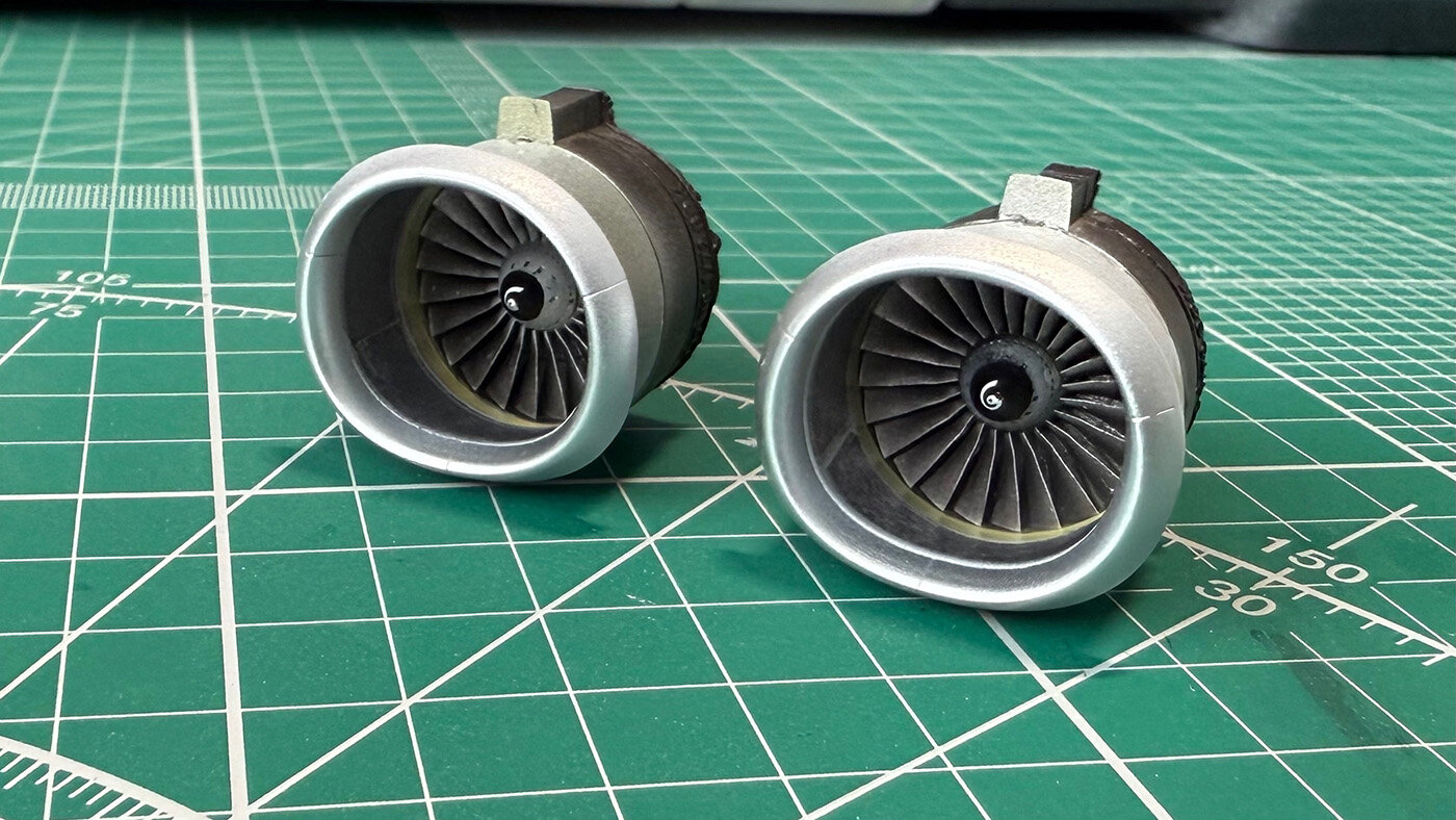

Популярный пост Intel_Rus Опубликовано 14 августа Автор Популярный пост Жалоба Поделиться Опубликовано 14 августа Готов подвести итог по двигателям. Не всё получилось так гладко, как я задумывал. И стыкуемость подводила, и со смолой работать всегда не просто. Особенно женить её с плстиком. Но вижу и откровенные плюсы, которые превзошли ожидания. Считаю, что удачно получился горячий контур: Не слишком контрастно, а вполне себе похоже на правду. Тонировка хоть и вполне себе классическая в моём исполнении, но на зелёном цвете не теряется: Вся видимая часть мотора спереди в итоге получилась так, как и близко у меня не выходило в 1/144: Короче, считаю, такие CFMы не стыдно будет повешать на пилоны. Дальше не знаю, чем заниматься буду. Наверное, центроплан с консолями в чувство приводить. PS У меня тут мысль шальная возникла. Я сегодня ночью первый раз на грузовике слева слетал, на 467 самолёте, который VP-BEM. У него и ливрея от 671 отличается, и трафареты у меня под самосвал уже есть, только отмасштабировать в два раза надо будет. И выкраски все готовые тоже в наличие. Самое главное, что с люмиками заморачиваться вообще не надо будет, просто их наглухо закрасить. И как бы, получается, тоже первый самостоятельный полёт, в каком-то роде. Короче, как с этим гигантом раскидаюсь. Может, удариться головой и ещё один 737 большой заказать? 11 4 Ссылка на комментарий Поделиться на другие сайты Поделиться
