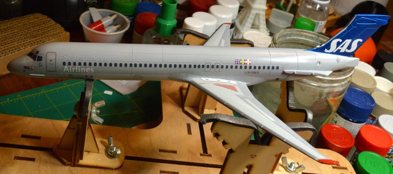

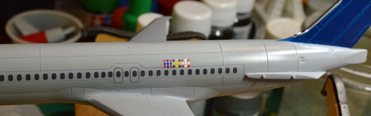

Atlant Опубликовано 13 октября Автор Жалоба Поделиться Опубликовано 13 октября Очень давно не подходил к модели, но пора уже доделать её. Перешел к декалям. Что вам сказать - дурят нашего брата, дурят.. Декаль у меня для MD80/87. (Как мы все помним - MD87 это укороченная версия MD80). В инструкции написано что мод этот комплект для версии MD81/82/83 но удалив некоторые окошки можно сделать MD87. Естественно в инструкции не написано сколько этих самых окошек удалить. Ну я-же вроде как умный, да? Что я делаю? Правильно, залезаю на уважаемый мною airliners.net, нахожу картинку и считаю окошки, которые надо перевести. Отрезаю полоску с нужным количеством окошек, перевожу на модель и БАЦ! окошек-то - не хватает! На фотографии до аварийных выходов - 27 окошек, а на модели получилось - 29. То-есть или производитель декалей сделал окошки поменьше чем нужно, или производитель модели разместил расширение усилительного пояса для окошек не там где надо. Но так как этот "расширение" находится в нужном месте над крылом, то верым является первое утверждение. Подтверждением "недоразмерянности" элементов служит и то, что буквы Scandinavian и Airlines должны быть за пределами этого пояса, а они увы - попадают прямо на него.. Когда это увидел было уже поздно отрезать. То-же самое и с флагами. И еще один облом - слово Scandinavian практически не видно Оно в декали напечатано вместо яркого металла каким-то серым цветом, который практически сливается с цветом фюзеляжа. Облом-с-с-с. 6 Ссылка на комментарий Поделиться на другие сайты Поделиться

icebear Опубликовано 14 октября Жалоба Поделиться Опубликовано 14 октября 9 часов назад, Atlant сказал: И еще один облом - слово Scandinavian практически не видно Оно в декали напечатано вместо яркого металла каким-то серым цветом, который практически сливается с цветом фюзеляжа. Облом-с-с-с. Зато, судя по фото, без проблем прощупывается. Ссылка на комментарий Поделиться на другие сайты Поделиться
airomsk Опубликовано 14 октября Жалоба Поделиться Опубликовано 14 октября 5 часов назад, icebear сказал: Зато, судя по фото, без проблем прощупывается. Это версия декали для слабовидящих. 2 Ссылка на комментарий Поделиться на другие сайты Поделиться
Atlant Опубликовано 14 октября Автор Жалоба Поделиться Опубликовано 14 октября 7 часов назад, icebear сказал: Зато, судя по фото, без проблем прощупывается. Это точно - декали (напечатанные элементы) имеют "объем". Но если честно, то вот на этой фотографии слова Scandinavian практически и не видно: https://www.airliners.net/photo/Scandinavian-Airlines-SAS/McDonnell-Douglas-MD-87-DC-9-87/2738605/L Ссылка на комментарий Поделиться на другие сайты Поделиться

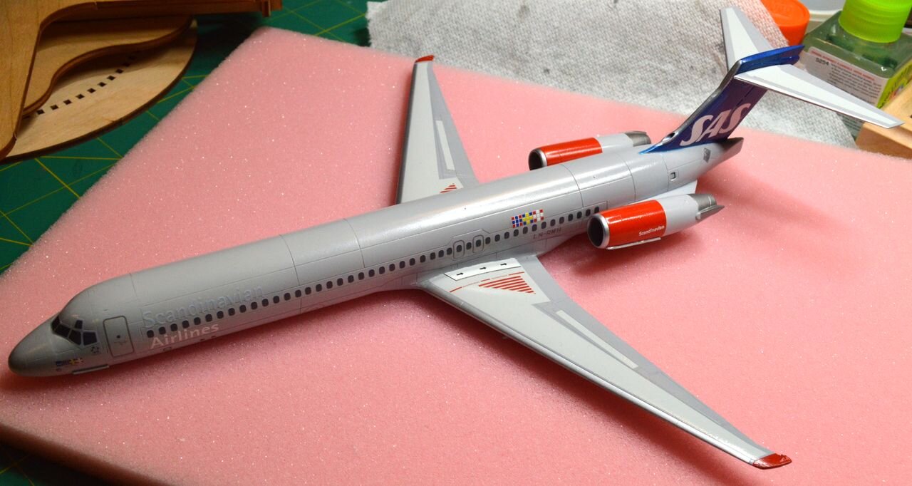

Популярный пост Atlant Опубликовано 31 октября Автор Популярный пост Жалоба Поделиться Опубликовано 31 октября С тушкой работы почти что закончены, перехожу к работе над "ногами". 12 1 Ссылка на комментарий Поделиться на другие сайты Поделиться

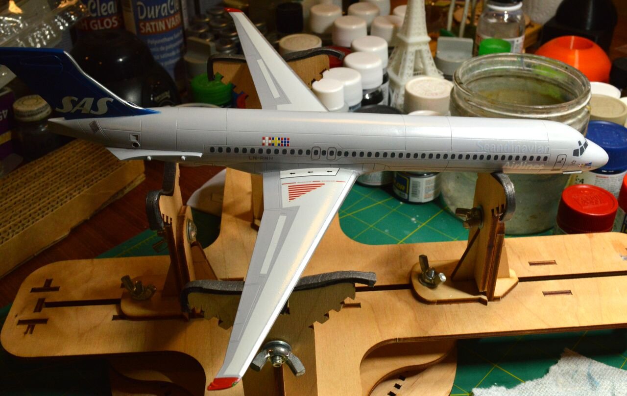

Популярный пост Atlant Опубликовано 4 ноября Автор Популярный пост Жалоба Поделиться Опубликовано 4 ноября Считаю модель законченной! Надеюсь что у меня хватит сил сделать финальную фото-сессию. 10 4 Ссылка на комментарий Поделиться на другие сайты Поделиться
бак1 Опубликовано 4 ноября Жалоба Поделиться Опубликовано 4 ноября А вот мне нравится, и декальные люмы то же, нормально смотрится, красиво и аккуратно. Финальные фото нужно обязательно. Ссылка на комментарий Поделиться на другие сайты Поделиться
Eddi Опубликовано 4 ноября Жалоба Поделиться Опубликовано 4 ноября Красиво и аккуратно, мне очень нравится. Лично мне все равно, декальные окна или прозрачные, главное чтобы красиво было. Модель смотрится, и это самое главное!!! Финальную сессию нужно Ссылка на комментарий Поделиться на другие сайты Поделиться
