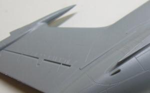

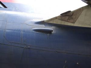

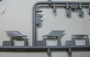

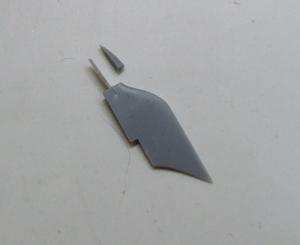

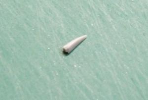

Triela Опубликовано 14 марта, 2013 Жалоба Поделиться Опубликовано 14 марта, 2013 На модели Ту-154М от "Звезды" отсутствует небольшая, но в некоторых ракурсах заметная деталь - воздухозаборник обдува генератора двигателя №2, расположенный под хвостовой частью пилона двигателя №3. Причем расшивкой обозначено место его установки и даже крепежные элементы, а саого заборника - нет. Предлагаю быстрый, а самое главное, "безотходный" способ изготовления такого воздухозаборника. В комплекте модели есть законцовки крыла двух видов - старые и новые, модифицированные. Передние части законцовок идентичны, так что из чего делать воздухозаборник обдува генератора - без разницы. Обычно новые остаются "лишними", т.к. доработанных машин немного, поэтому покажу свой обычный способ изготовления воздухозаборника на примере модифицированной законцовки. Итак, берем законцовку, отрезаем "уголок" по расшивке, придаем спереди овальную форму и слегка подрезаем снизу так, чтобы плоскость приклейки была меньше длины воздухозаборника и его вход немного нависал. А затем приклеиваем на место, обозначенное расшивкой на фюзеляже. 1 Ссылка на комментарий Поделиться на другие сайты Поделиться
