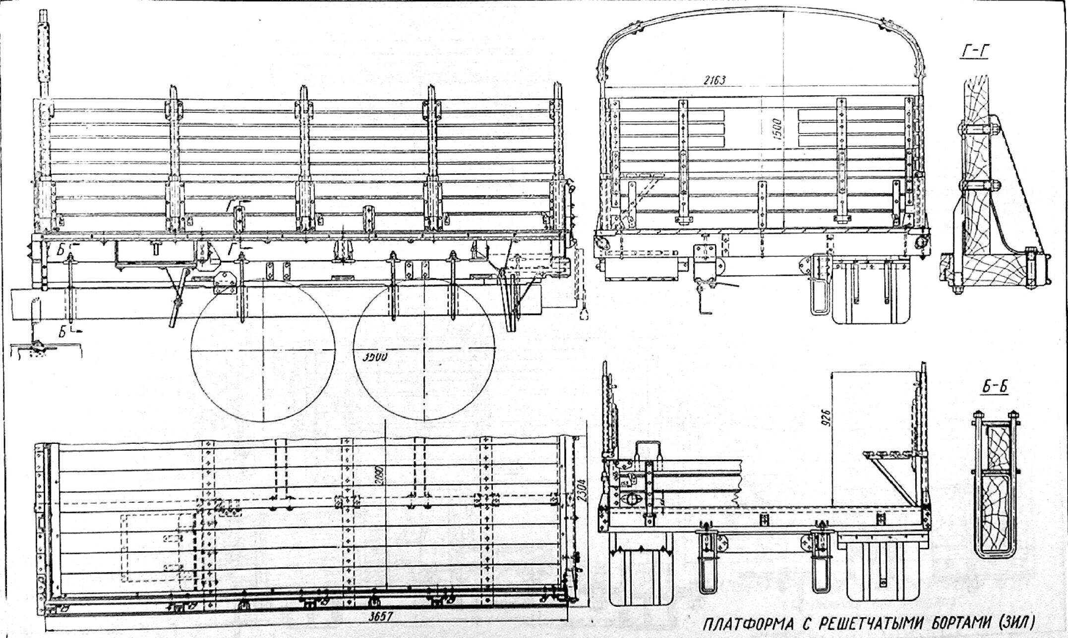

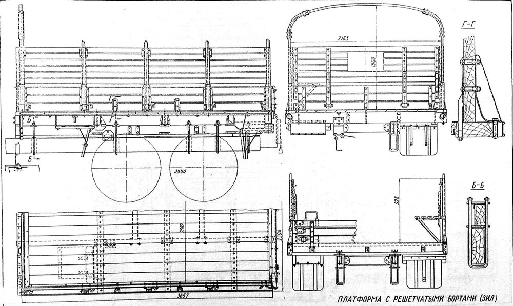

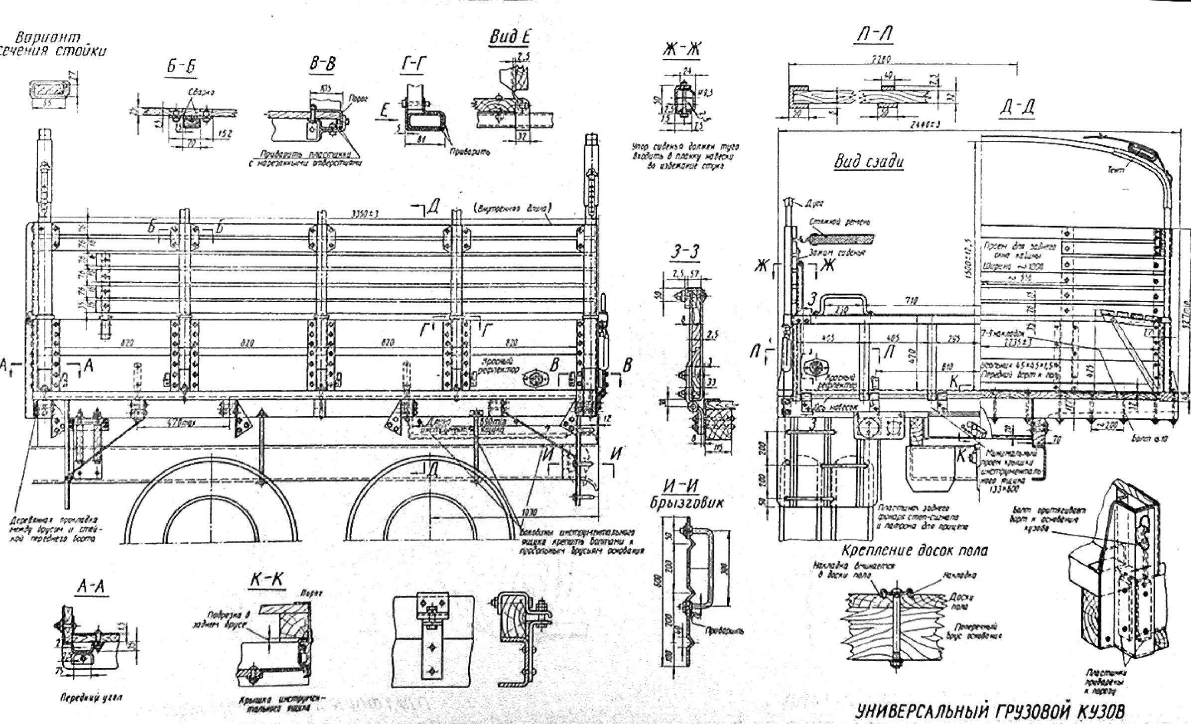

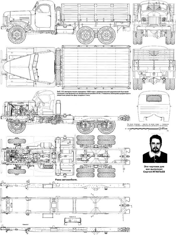

andrey-58 Опубликовано 24 апреля Жалоба Поделиться Опубликовано 24 апреля (изменено) 6 часов назад, samdim сказал: Осталось придумать что будет у Зис-151 сзади. В качестве кандидатов - цистерна для ГСМ или просто кузов. Армейский универсальный кузов. На чертежах из "Атласа..." есть схема универсального кузова, так вот чертежи узлов берите с него , если что, на чертеже кузова для ЗиЛ не показаны накладки на щели, а они были и хорошо виды, краска с них махом слазила и они блестели... Изменено 24 апреля пользователем andrey-58 1 Ссылка на комментарий Поделиться на другие сайты Поделиться
samdim Опубликовано 24 апреля Автор Жалоба Поделиться Опубликовано 24 апреля да, я знаю что на модели сейчас совсем не тот кузов. Это от ЗиС-150. Для 151го нужен другой. Но вот не решил - кузов или цистерна... Ссылка на комментарий Поделиться на другие сайты Поделиться

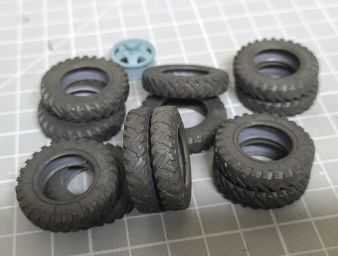

djmard Опубликовано 26 апреля Жалоба Поделиться Опубликовано 26 апреля Здорово выглядят. Дима, в каком положении ты их печатал? Ссылка на комментарий Поделиться на другие сайты Поделиться
samdim Опубликовано 26 апреля Автор Жалоба Поделиться Опубликовано 26 апреля Просто вертикально. Зона низкого качества приходится на место контакта с дорогой, там все равно надо подтачивать. Но поддержки ставил вручную чтобы потом легко было их отделять. Ссылка на комментарий Поделиться на другие сайты Поделиться
Artman Опубликовано 27 апреля Жалоба Поделиться Опубликовано 27 апреля В 26.04.2025 в 04:58, samdim сказал: Шиномонтаж Бескамерные? Ссылка на комментарий Поделиться на другие сайты Поделиться
samdim Опубликовано 27 апреля Автор Жалоба Поделиться Опубликовано 27 апреля Шины отдельно, камеры отдельно. Каждый следующий Захар (в данном случае Утюг) получается чуточку лучше предыдущего. Но пожалуй на трех остановлюсь Ссылка на комментарий Поделиться на другие сайты Поделиться

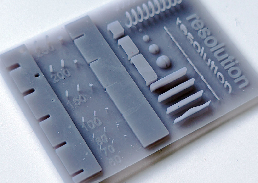

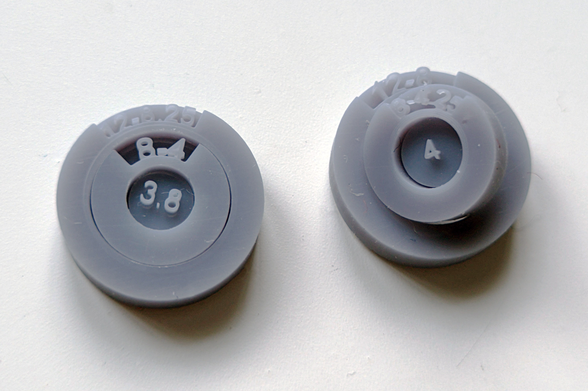

samdim Опубликовано 29 апреля Автор Жалоба Поделиться Опубликовано 29 апреля Приобрел новую смолу взамен закончившейся. Та что была - Elegoo ABS plan based - мне не понравилась. Она очень густая, иногда расслаивалась при печати, её прочность (абс) не так уж и отличается от любой другой смолы. Впрочем у нее есть достоинство - она ощутимо дешевле (15€/литр). На этот раз взял Elegoo Water Washable v2 (26€/литр). У меня уже была water washable и она была ОК, хоть без восторга. Здесь же новая версия v2 добавила плюшек - улучшенная прочность и - главное - сильно увеличенная текучесть. Текучесть способствует точности печати, и заодно и скорости. Так вот, распечатал пару проб - и первые впечатления очень позитивные. Цифры у столбиков - это их толщина в микронах. Даже "усики" в 60µm пропечатались ! Время засветки здесь 3.2 сек, может его можно еще капельку уменьшить (= больше скорость), чтобы "дырки" были ажурнее. Также сделал себе еще один пробник-габарит. В 3д печати есть такая особенность - если напечатать дырку и цилиндр одинакового диаметра, то цилиндр ни за что не войдет в эту дырку. Дырка будет ýже, а цилиндр - толще. Поэтому когда надо подогнать одну деталь к другой (обода в шины !) то приходится намеренно делать зазор. Вот тут мои габариты с зазором 0.25мм. Цифры - это внешний и внутренний диаметр в мм. Если цилиндр 8 не вставляется в дырку 8, то в дырку 8.25 он "со свистом пролетает". Это очень хороший показатель, по крайней мере у меня такой точной печати до сих пор не было. Хотя если цилиндр 8 чуть тронуть шкуркой - то он влазит в дырку 8 без разговоров. А если молотком бить, то и без шкурки зайдет 4 Ссылка на комментарий Поделиться на другие сайты Поделиться

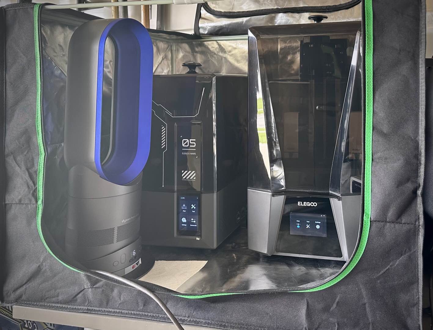

djmard Опубликовано 29 апреля Жалоба Поделиться Опубликовано 29 апреля Дима, попробуй эту смолу: https://www.amazon.com/dp/B0894K3R4S?ref=ppx_yo2ov_dt_b_fed_asin_title&th=1 Я ею печатал шинки/диски с разницей диаметров 0.05 мм. (5.00/4.95 mm). Входят свободно друг в друга. Думаю снизить разницу до 0.03 мм. Очень жидкая. Печатаю при температуре 30* C. Ссылка на комментарий Поделиться на другие сайты Поделиться
samdim Опубликовано 29 апреля Автор Жалоба Поделиться Опубликовано 29 апреля Пфф, так она вдвое дороже чем Elegoo. Каждый раз когда ставишь новую подпорочку слышишь "дзинь" кассового аппарата... 2 hours ago, djmard said: Очень жидкая. Печатаю при температуре 30* C одно с другим очень связано. Я печатал в холодном подвале (18-20°С) и конечно смола сильно при этом густеет. Но вот эта водорастворимая смола v2 жидкая все время, даже при 20°. Тут табличка была, прямо на амазоне, где были основные характеристики разных смол (вязкость, упругость, усилия на сжатие, растяжение и тд - но я ее потерял уже), так вот эта смола там очень на высоте. Но в таблице не было Siraya, она наверное всех бы победила... Ссылка на комментарий Поделиться на другие сайты Поделиться
djmard Опубликовано 29 апреля Жалоба Поделиться Опубликовано 29 апреля (изменено) 2 часа назад, djmard сказал: Печатаю при температуре 30* C. У меня принтеры стоят в отдельном закрытом баксе, где поддерживаю постоянную температуру в 30*С (86*F). Смолу предварительно подогреваю. Буду дома - сфотографирую этот enclosure. 26 минут назад, samdim сказал: …так она вдвое дороже чем Elegoo Для мелочи самое оно. Немного уходит. Изменено 29 апреля пользователем djmard Ссылка на комментарий Поделиться на другие сайты Поделиться

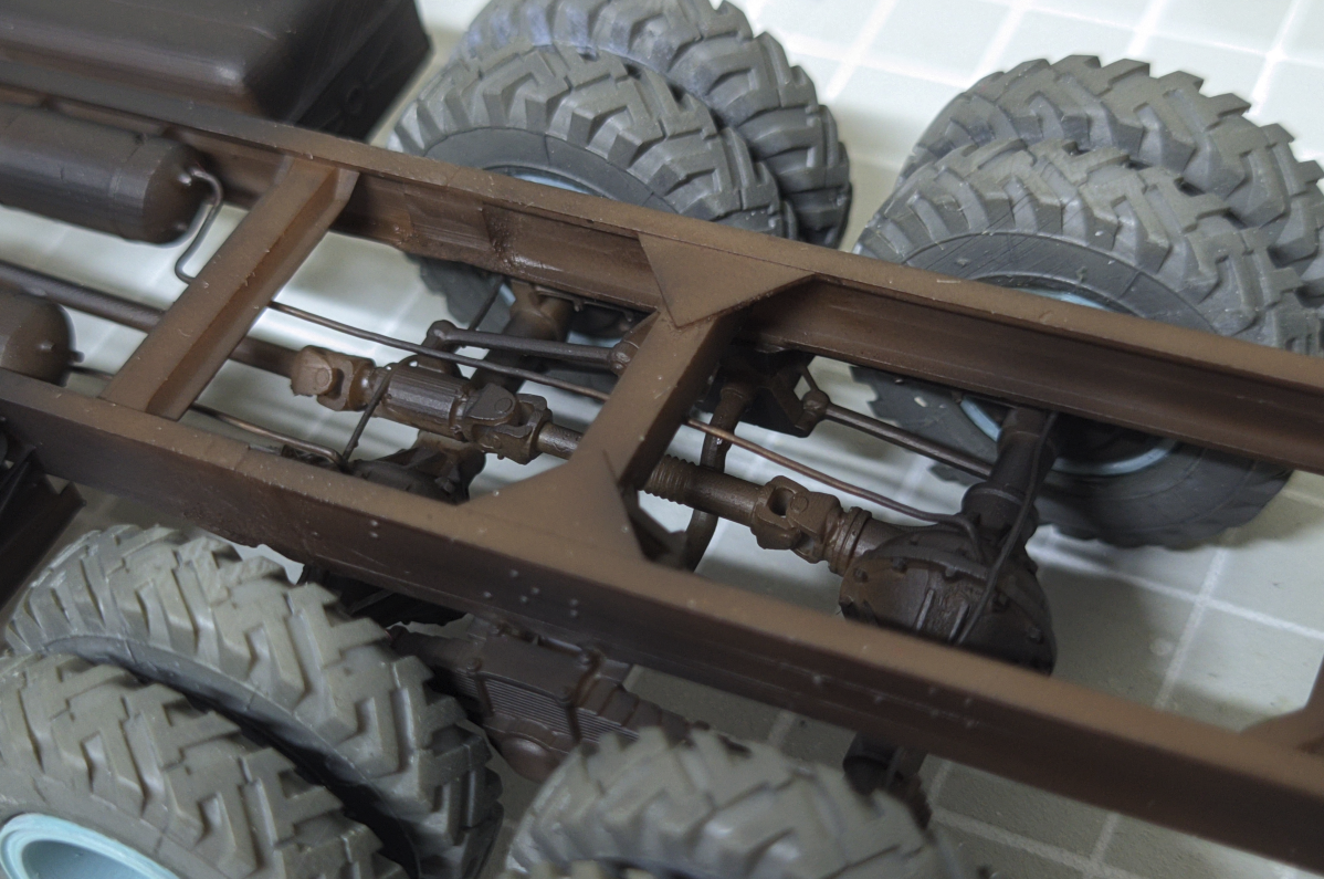

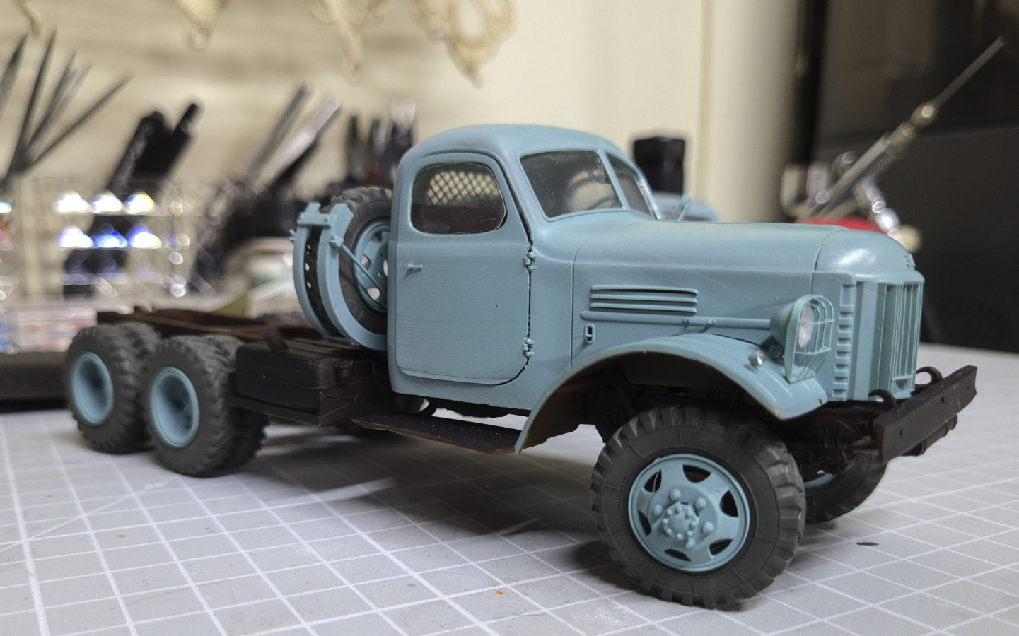

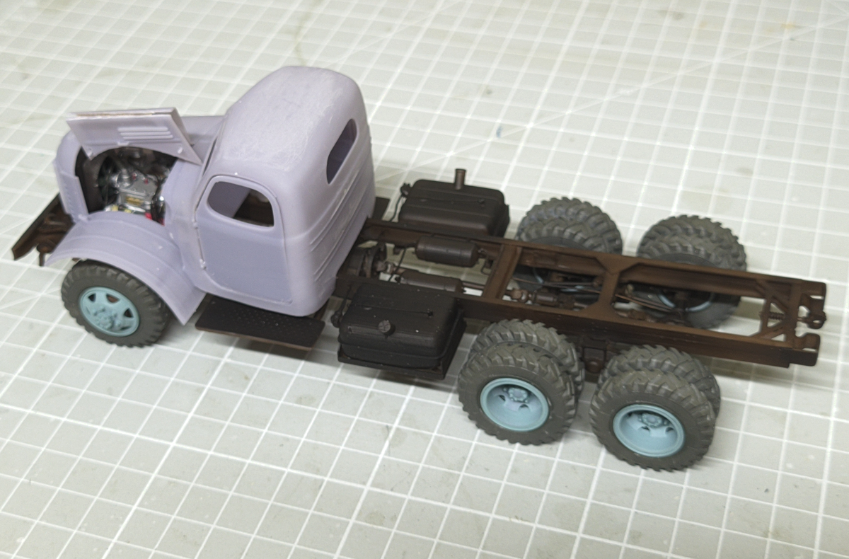

samdim Опубликовано 29 апреля Автор Жалоба Поделиться Опубликовано 29 апреля (изменено) Продвигаюсь далее Кабина пока не окрашена и просто поставлена на раму Подтверждаю, что новая смола water washable v2 печатается замечательно. Никаких нареканий к ней нет. Изменено 29 апреля пользователем samdim 8 1 Ссылка на комментарий Поделиться на другие сайты Поделиться

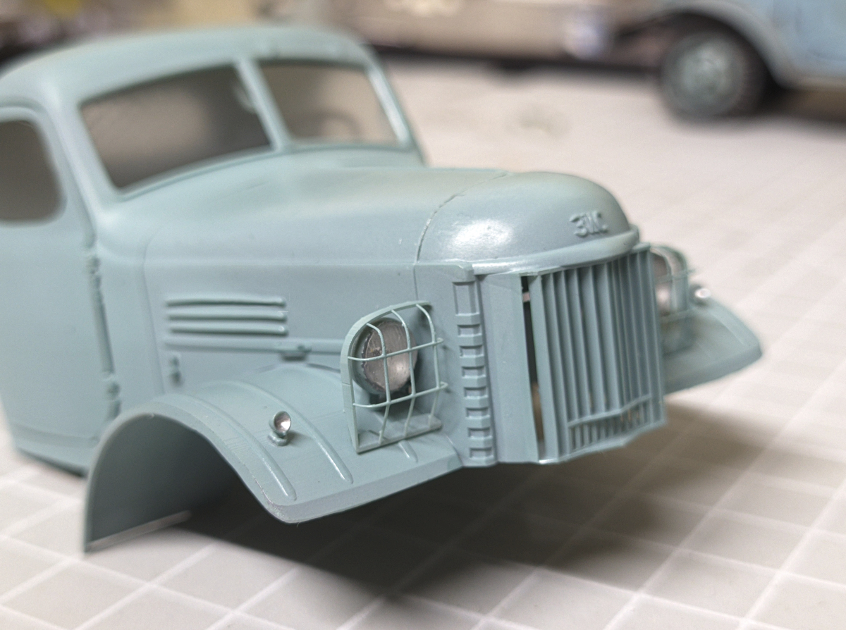

samdim Опубликовано 30 апреля Автор Жалоба Поделиться Опубликовано 30 апреля Покрасил кабину, сделал всякие вкусные мелочи вроде решеточек для фар. Толщина прутьев - 0.25мм, пожалуй тоньше печатать уже и нельзя. Точнее, формально можно, но вырезать что-то тоньше 0.25мм из поддержек будет нереально. Ну а согнуть такие решеточки из проволоки и ровненько склеить - это вне моих возможностей. 8 1 Ссылка на комментарий Поделиться на другие сайты Поделиться

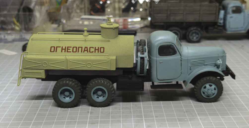

samdim Опубликовано 1 мая Автор Жалоба Поделиться Опубликовано 1 мая Кабина установлена пора думать о том, что будет сзади Все-таки буду делать опять цистерну. На этот раз - для горючего. Можно будет сделать аэродромный заправщик в 1:144 потом 5 2 Ссылка на комментарий Поделиться на другие сайты Поделиться

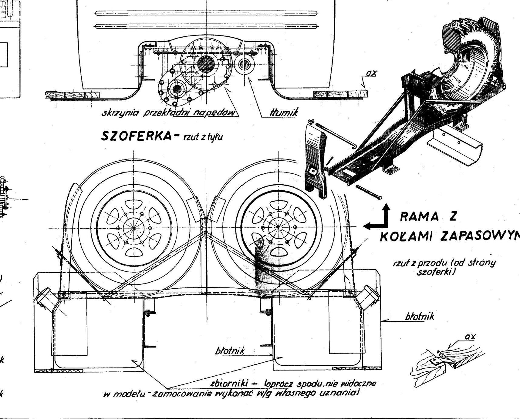

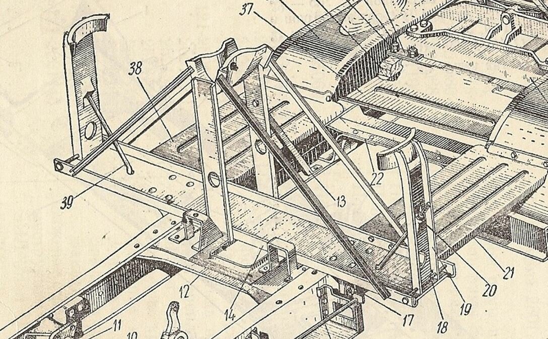

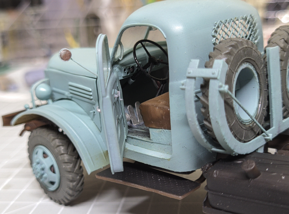

andrey-58 Опубликовано 2 мая Жалоба Поделиться Опубликовано 2 мая (изменено) 14 часов назад, samdim сказал: Кабина установлена пора думать о том, что будет сзади Все-таки буду делать опять цистерну. На этот раз - для горючего. Можно будет сделать аэродромный заправщик в 1:144 потом Добрый день! Или фото такая или..... Держатель запаски велик или колесо мало..... Колесо должно стоять плотно в держателе. Вот фрагмент хорошего альбома по "Катюше" на ЗиС - 151. Держатель другой конструкции, но смысл тот-же. Если надо - весь комплект выложу. Изменено 2 мая пользователем andrey-58 1 Ссылка на комментарий Поделиться на другие сайты Поделиться
andrey-58 Опубликовано 2 мая Жалоба Поделиться Опубликовано 2 мая (изменено) И ещё.... После просмотра фото в сети у меня появились эмоции типа " Меня терзают смутные сомнения...." , а были ли держатели такой конструкции, как сделаны на модели, на ЗиС - 151? Вот из Тех.Описания. Изменено 2 мая пользователем andrey-58 Ссылка на комментарий Поделиться на другие сайты Поделиться
samdim Опубликовано 2 мая Автор Жалоба Поделиться Опубликовано 2 мая Ха-ха ! Я ждал что кто-нибудь это заметит. Да, эта конструкция не с ЗИС-151, а с одного из его родичей - ЗИЛ ММЗ 585 - самосвала на базе Зил-164. Я сделал её когда собирался делать самосвал, а потом решил использовать на этом ЗИСе так как - круглая кабина, круглая цистерна - между ними гармонично впишется круглая рама для круглых колес. Прекрасно могли поставить её туда в какой-нибудь ремонтной мастерской. Единственно что - рама под колеса ЗИЛа, которые больше чем у этого ЗИСа, отчего и небольшой люфт. Но колеса не выпадают Плюс Вам за наблюдательность. Ссылка на комментарий Поделиться на другие сайты Поделиться
djmard Опубликовано 3 мая Жалоба Поделиться Опубликовано 3 мая В 29.04.2025 в 11:02, djmard сказал: У меня принтеры стоят в отдельном закрытом баксе, где поддерживаю постоянную температуру в 30*С (86*F). Смолу предварительно подогреваю. Буду дома - сфотографирую этот enclosure. В баксе уместился и воздушный обогреватель. Зимой в гараже было 2ºС, но старый Dyson поддерживал внутри 30ºС. Ссылка на комментарий Поделиться на другие сайты Поделиться
samdim Опубликовано 3 мая Автор Жалоба Поделиться Опубликовано 3 мая Любопытная конструкция. "Старый Дайзон" - он стóит примерно как еще один принтер А зачем два принтера ? У меня в подвале (точнее полуподвале, там окна нормальные) есть гостевая комната, там я себе оборудовал мастерскую, там и стоит принтер. Температура обычно около 20, так что для смолы это маловато, но вот последней смолой все прекрасно печатается и она очень жидкая даже при 20°. Ссылка на комментарий Поделиться на другие сайты Поделиться

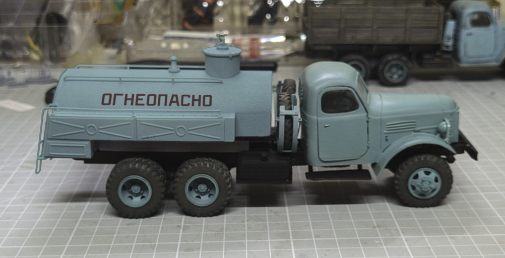

samdim Опубликовано 3 мая Автор Жалоба Поделиться Опубликовано 3 мая Не могу определиться с цветом для цистерны Что думает сообщество? Ссылка на комментарий Поделиться на другие сайты Поделиться

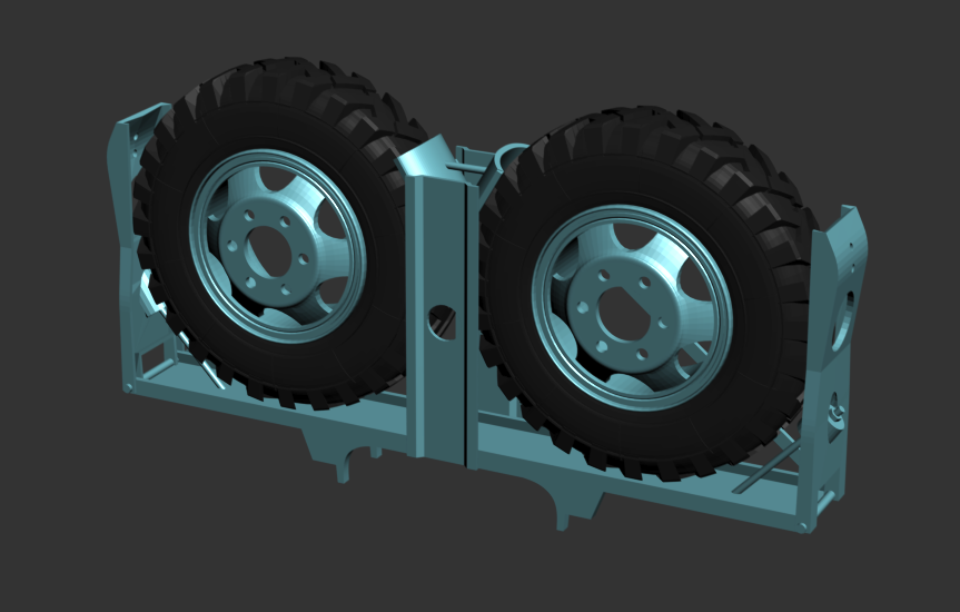

samdim Опубликовано 3 мая Автор Жалоба Поделиться Опубликовано 3 мая А еще все же надо переделать держатели запасок. Круглая форма мне нравится, но колеса в ней болтаются свободно. Можно просто их уменьшить, но можно и сделать правильно: 2 Ссылка на комментарий Поделиться на другие сайты Поделиться
