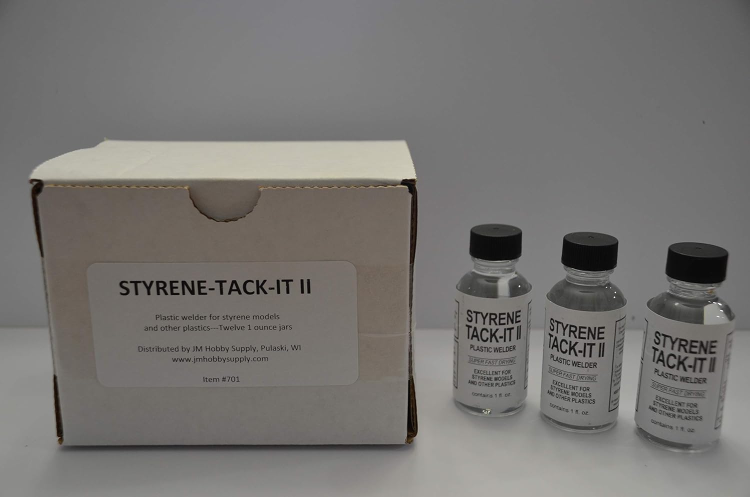

Risa Опубликовано 26 марта Жалоба Поделиться Опубликовано 26 марта Тут колега из местного IPMS задал вопрос на засыпку чем лучше клеить детали принтнутые на 3д принтере - например к пластику ЛНД модели ЕЕ например? ну все сразу скажут естественно супер клей - а он так ли надёжен? он же со временем трескается и у него сопромат не тот как у пластика? Коллега интересуется подойдет ли Tenax 7R Styrene Tack It II https://www.amazon.com/Tenax-Styrene-II-Single-Ounce-Bottles/dp/B07NCC2FDG Или вот такя штука https://www.amazon.com/Acrylic-Plastic-Cement-Applicator-Bottle/dp/B0149IG548 я вообше не в курсе? есть у кого опыт или другие идеи получше? Спасибо! Эду за вопрос в студию! может и тут будет кому полезно узнать?! Спасибо всем заранее! Ссылка на комментарий Поделиться на другие сайты Поделиться
Atlant Опубликовано 26 марта Жалоба Поделиться Опубликовано 26 марта Ришат, где ты Tenax 7R нашел??? Я его уже лет 10 как минимум не видел. Эта штука работать не будет - только для пластика. (Хотя если пластик разъест, то потом по мере высыхания пластика он прицепится к чему угодно думаю). WeldOn - не знаю, не пробовал, но думаю что работать будет. Если деталь маленькая, поверхностная и не несет нагрузки, то можно думаю клеить на "белый клей", то-бишь ПВА. Если что-то корпусное/несущее, то я-бы не экспериментировал а использовал только циано-акрилат (супер-клей то-бишь). Ссылка на комментарий Поделиться на другие сайты Поделиться
