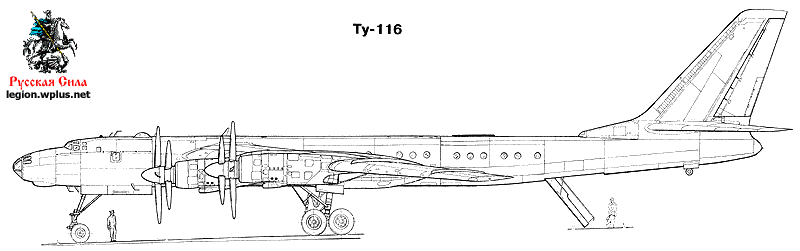

Breakneck Опубликовано 29 сентября, 2008 Жалоба Поделиться Опубликовано 29 сентября, 2008 Базой может служить на много процентов Бразы делают детальки для конверсии Трумповского Ту-95 в 116. http://brazmodels.com/Tupolev/Tu-116/TU116kitphoto.htm Афтермаркет у них, в отличии от моделей вроде "ничего". Ну и вот вкусность (не помню точно, где взял, но на всякий случай сохранил), думаю, пригодится: оно не очень-то и точное, но на базе этого можно разрабатывать декаль, внося изменения по фоткам (которых мало, кстати). вот темка с некоторыми ценными архивными фото: http://uzin.mybb2.ru/viewtopic.php?t=28 Турели, вроде, не зашиты - вертушки остались, стволы - нет. (не уверен -надо проверять) рекомендую еще сходить на aviaforum.ru, если подходящей темы нет - позадавать вопросы. PS Сам хотел собрать 116-й Только что-то трамповскго Ту-95 не видел в продаже... s7085435.jpg Ссылка на комментарий Поделиться на другие сайты Поделиться
