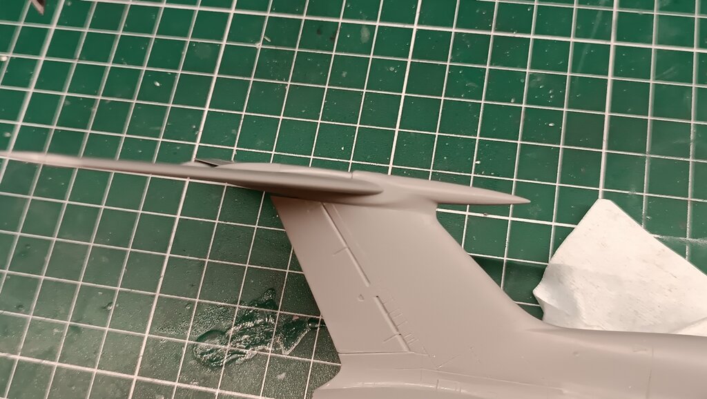

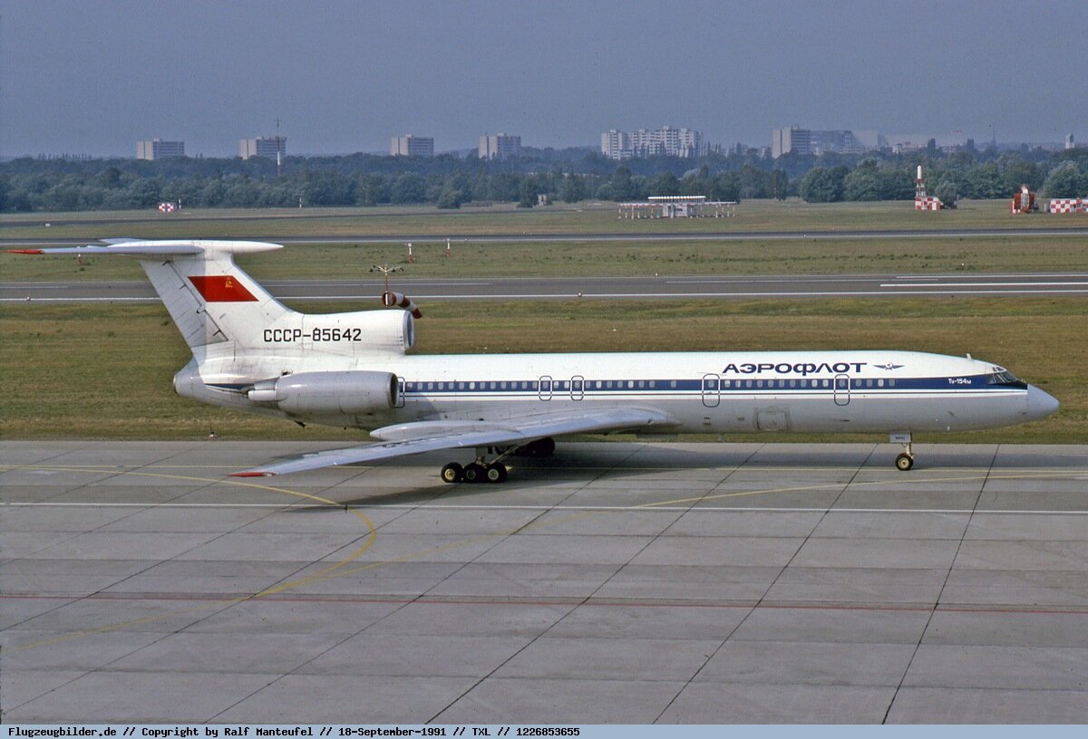

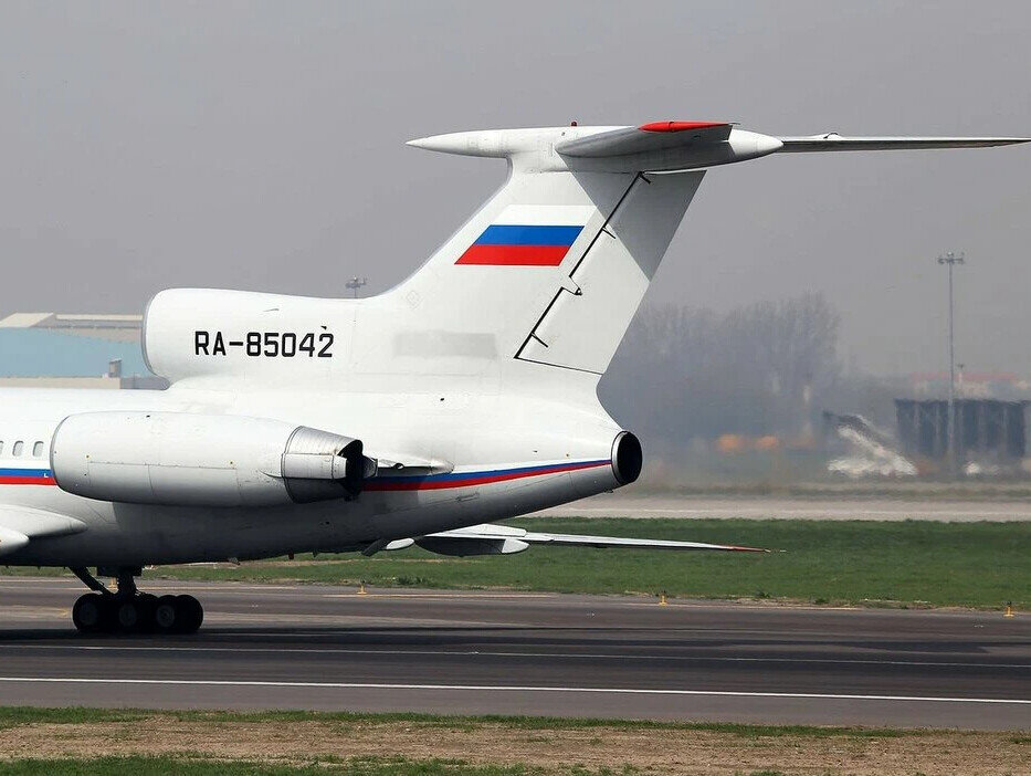

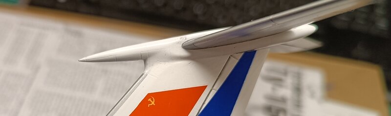

Vedroner Опубликовано 15 января Автор Жалоба Поделиться Опубликовано 15 января (изменено) 49 минут назад, scorin сказал: Этап конечно сделанный, пройденный, но на модификации Ту-154М угол установки стабилизатора -3° ; а -1,5° это на Ту-154Б. Но для этапа возвращения в моделизм хорошо получилось. ну, там гдет так и есть +/- фотка просто сделана "сверху" и он меньше кажется, хотя да наверное маловато, вы правы... Изменено 15 января пользователем Vedroner Ссылка на комментарий Поделиться на другие сайты Поделиться

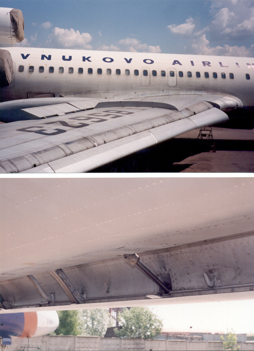

Triela Опубликовано 15 января Жалоба Поделиться Опубликовано 15 января (изменено) 2 часа назад, Vedroner сказал: вроде сделал правильно: намазюкал по видимым швам На мой взгляд, начав, надо доводить до конца, иначе смотрится недоделанным. То есть, смывкой обработать все швы, которые "пачкаются" на настоящем самолете - на сужении хвостовой части фюзеляжа, киле, руле направления, и всегда очень заметны швы на гондолах шасси - от начала и до конца. А вот промежутки между секциями предкрылков как раз пачкать не надо - там грязь не откладывается, а сами вставки между секциями из белого фторопласта. Изменено 15 января пользователем Triela Ссылка на комментарий Поделиться на другие сайты Поделиться
Vedroner Опубликовано 15 января Автор Жалоба Поделиться Опубликовано 15 января (изменено) 13 минут назад, Triela сказал: На мой взгляд, начав, надо доводить до конца, иначе смотрится недоделанным. То есть, смывкой обработать все швы, которые "пачкаются" на настоящем самолете - на сужении хвостовой части фюзеляжа, киле, руле направления, и всегда очень заметны швы на гондолах шасси - от начала и до конца. как раз пачкать не надо - там грязь не откладывается, а сами вставки между секциями из белого фторопласта. ну, я для "пробы" ) так-то конечно дальше буду выделять 13 минут назад, Triela сказал: А вот промежутки между секциями предкрылков как раз пачкать не надо т.е. сверху не нужно, или снизу тоже? только закрылки и спойлеры выделить? или не трогать только "алюминий"? Изменено 15 января пользователем Vedroner Ссылка на комментарий Поделиться на другие сайты Поделиться
Vedroner Опубликовано 15 января Автор Жалоба Поделиться Опубликовано 15 января ну в любом случае, учту, хотя бы на будущее... Ссылка на комментарий Поделиться на другие сайты Поделиться
Triela Опубликовано 15 января Жалоба Поделиться Опубликовано 15 января 15 минут назад, Vedroner сказал: т.е. сверху не нужно, или снизу тоже? только закрылки и спойлеры выделить? или не трогать только "алюминий"? Только линии разделения секций предкрылков. Они либо очень тонкие (как обычная расшивка), либо с белыми вставками (между секциями предкрылков. И только на самих предкрылках. На фото видны эти белые вставки 2 Ссылка на комментарий Поделиться на другие сайты Поделиться

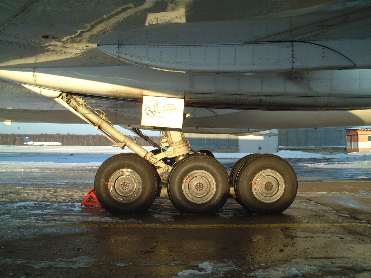

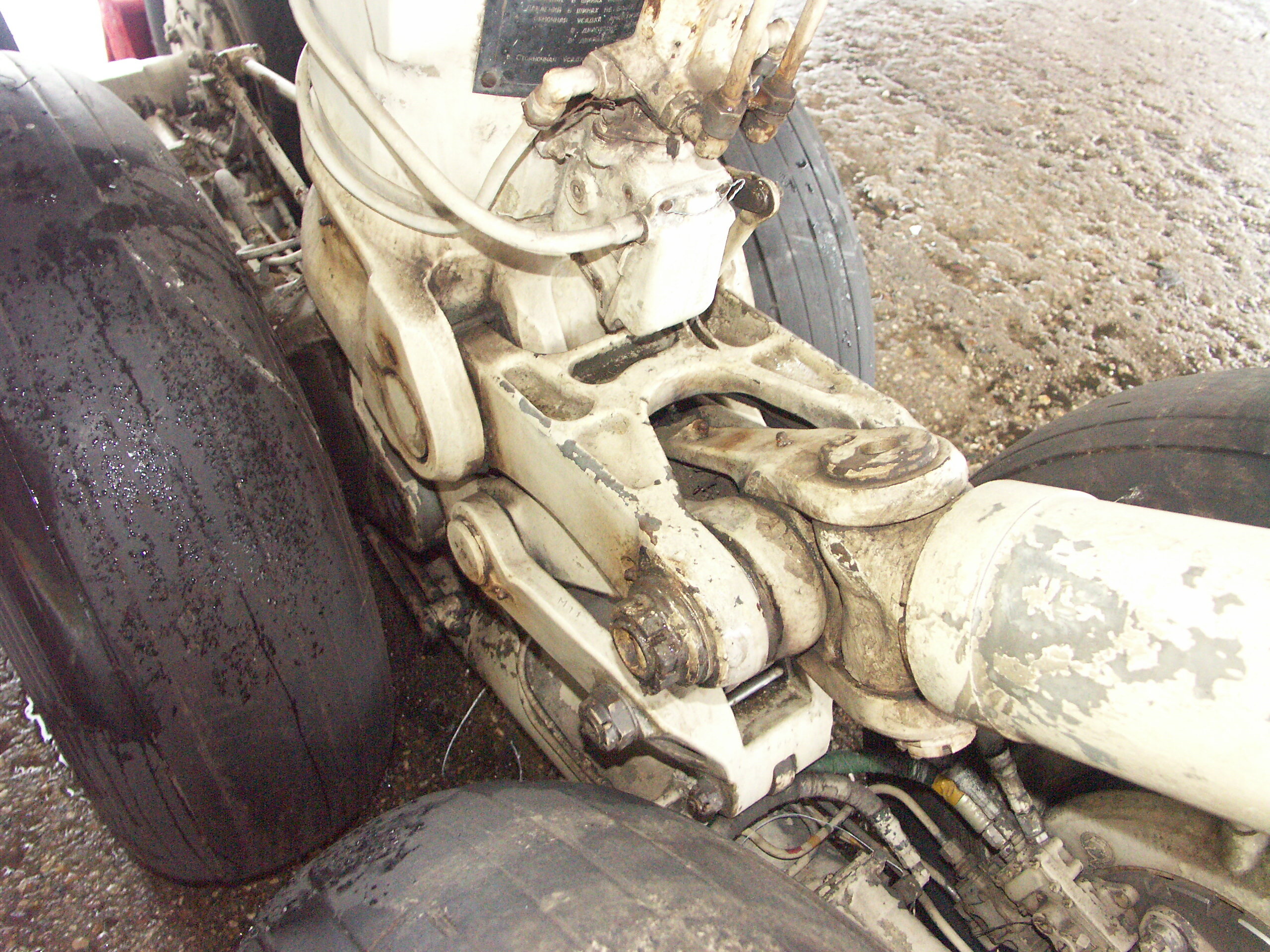

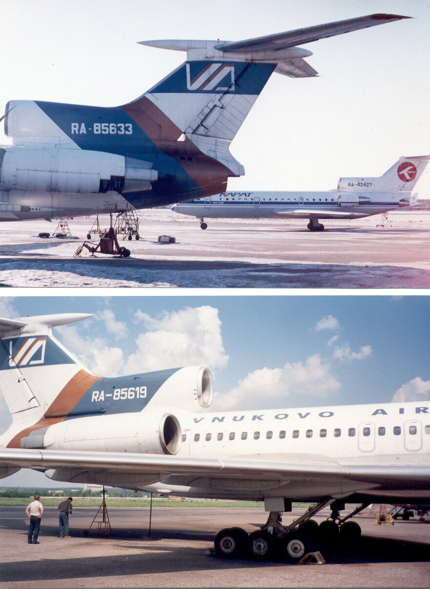

Vedroner Опубликовано 18 января Автор Жалоба Поделиться Опубликовано 18 января Балиииин, стойки прям жОлтые...(( Ссылка на комментарий Поделиться на другие сайты Поделиться
Vedroner Опубликовано 18 января Автор Жалоба Поделиться Опубликовано 18 января чет мои походу совсем не "в дугу", надо перекрашивать... 1 Ссылка на комментарий Поделиться на другие сайты Поделиться
Vedroner Опубликовано 18 января Автор Жалоба Поделиться Опубликовано 18 января Хотя может они будут (типа грязные) у меня Ссылка на комментарий Поделиться на другие сайты Поделиться
бак1 Опубликовано 18 января Жалоба Поделиться Опубликовано 18 января 19 минут назад, Vedroner сказал: Хотя может они будут (типа грязные) у меня Не, они просто другого цвета, без вариантов. 1 Ссылка на комментарий Поделиться на другие сайты Поделиться
Triela Опубликовано 18 января Жалоба Поделиться Опубликовано 18 января 18 минут назад, Vedroner сказал: Хотя может они будут (типа грязные) у меня Ну не настолько же 1 Ссылка на комментарий Поделиться на другие сайты Поделиться
Vampiro Опубликовано 18 января Жалоба Поделиться Опубликовано 18 января 21 минуту назад, Vedroner сказал: может они будут (типа грязные) Они будут из бронзы, как вариант. в 17 веке стойки шасси сделали, а самолет не смогли) Ссылка на комментарий Поделиться на другие сайты Поделиться
Vedroner Опубликовано 18 января Автор Жалоба Поделиться Опубликовано 18 января Да я ж пошутил) желтые, значит желтые) 1 Ссылка на комментарий Поделиться на другие сайты Поделиться

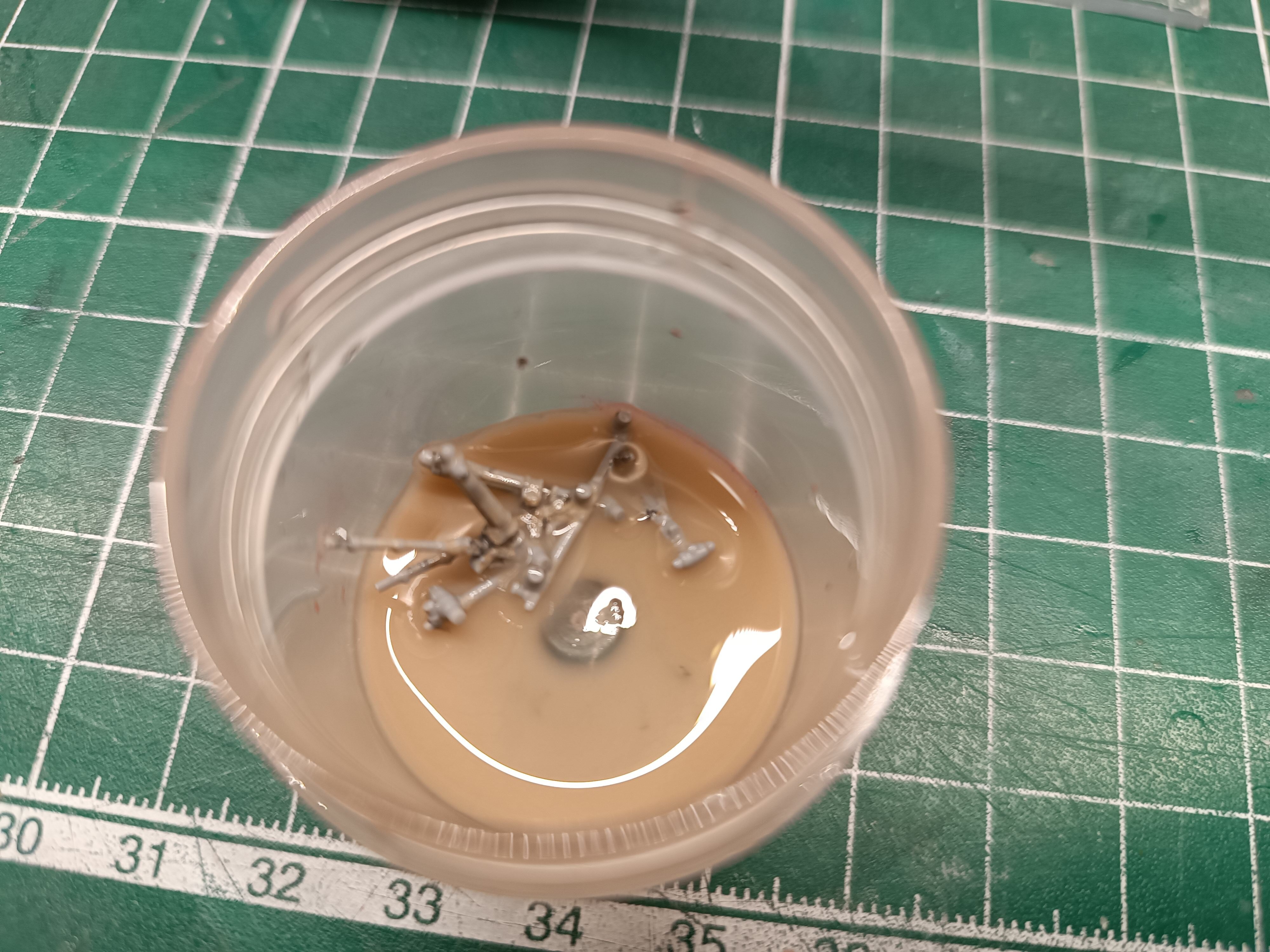

Vedroner Опубликовано 18 января Автор Жалоба Поделиться Опубликовано 18 января Тем более что я их уже почти отмыл) Ссылка на комментарий Поделиться на другие сайты Поделиться

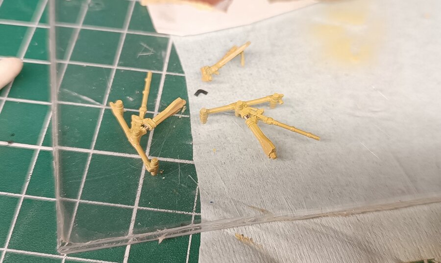

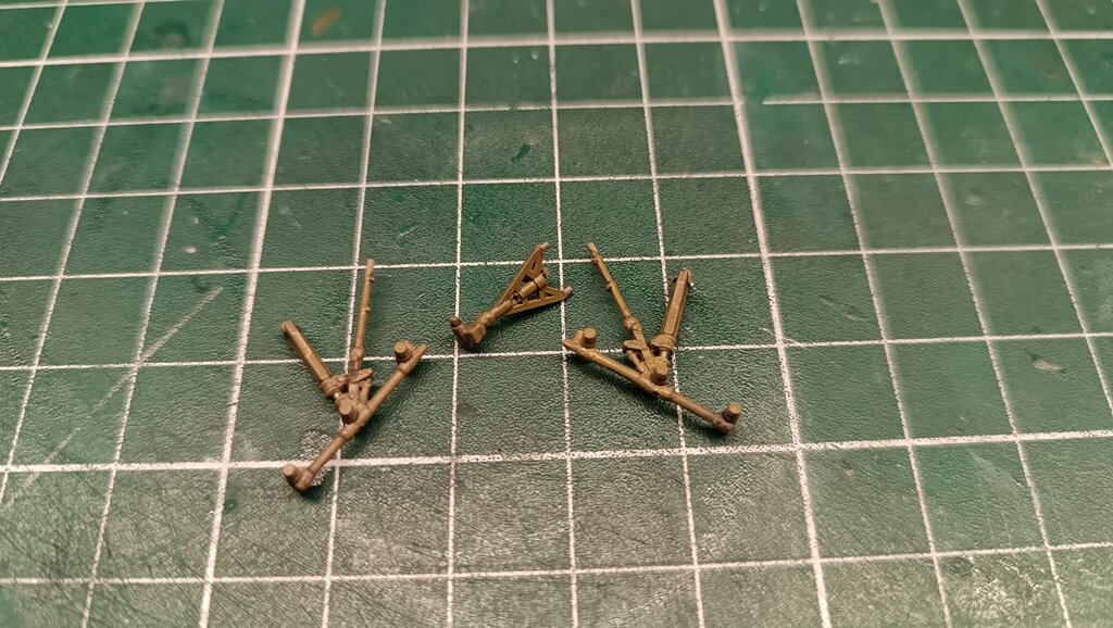

Vedroner Опубликовано 18 января Автор Жалоба Поделиться Опубликовано 18 января короче... вот... 2 2 Ссылка на комментарий Поделиться на другие сайты Поделиться

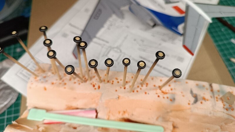

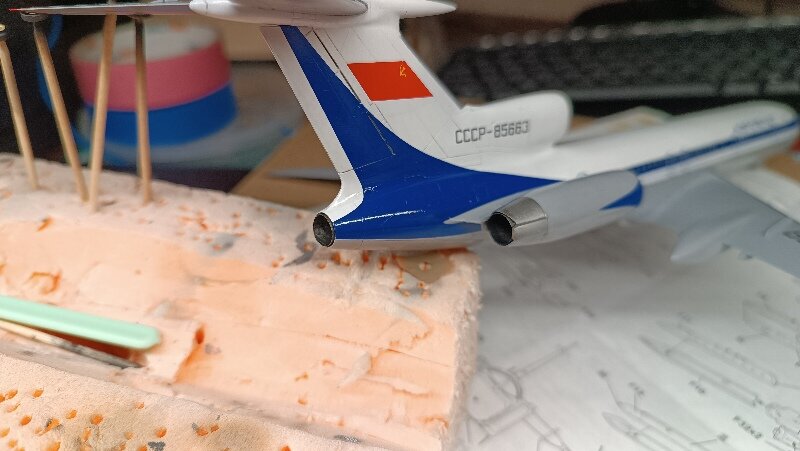

Vedroner Опубликовано 19 января Автор Жалоба Поделиться Опубликовано 19 января Чуть не потерял сопла)) Нашел, вклеил на места ну и колёсики перекрасил в "нужный" цвет) 4 Ссылка на комментарий Поделиться на другие сайты Поделиться

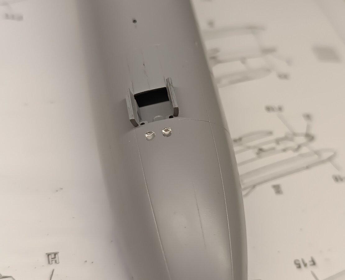

Vedroner Опубликовано 19 января Автор Жалоба Поделиться Опубликовано 19 января Фары - мазнул маркером "хром" и залил каплей ПВА, подсохнет станет полностью прозрачным... 1 Ссылка на комментарий Поделиться на другие сайты Поделиться
Vampiro Опубликовано 19 января Жалоба Поделиться Опубликовано 19 января Теперь крутой будет! Можно и в конкурсе поучавствовать. Ссылка на комментарий Поделиться на другие сайты Поделиться
Triela Опубликовано 19 января Жалоба Поделиться Опубликовано 19 января 21 час назад, Vedroner сказал: короче... вот... Другое дело! Теперь смывкой пройтись для выделения рельефа, и будут как родные) Ссылка на комментарий Поделиться на другие сайты Поделиться

AVK134 Опубликовано 20 января Жалоба Поделиться Опубликовано 20 января Створки передней стойки шасси, не хотите сделать потоньше. На фото очень толстый, ужасной толщины. Бревна какие то установлены. Ссылка на комментарий Поделиться на другие сайты Поделиться
Vedroner Опубликовано 20 января Автор Жалоба Поделиться Опубликовано 20 января 19 минут назад, AVK134 сказал: Створки передней стойки шасси, не хотите сделать потоньше. На фото очень толстый, ужасной толщины. Бревна какие то установлены. Есть такое. Но наверное уже не буду трогать, хочется уже быстрее доделать) у меня все переделки (исправление готового) выливаются почему-то постоянно в проблемы...)) На следующих моделях обязательно учту этот момент, спасибо! Ссылка на комментарий Поделиться на другие сайты Поделиться
Vedroner Опубликовано 20 января Автор Жалоба Поделиться Опубликовано 20 января 1 час назад, Triela сказал: Недостаток - его перестали завозить в РФ, и найти уже очень трудно. Вот поэтому и вопрос, пока чтоб не особо парится на первое время из того что рядом продается (модельное) что прикупить(из металиков) ? Тамию, мр. Хобби? Еще есть в магазине АК какой-то и Хаски (по 30 мл флаконы)? Ссылка на комментарий Поделиться на другие сайты Поделиться
Vedroner Опубликовано 20 января Автор Жалоба Поделиться Опубликовано 20 января 35 минут назад, AVK134 сказал: Створки передней стойки шасси, не хотите сделать потоньше. На фото очень толстый, ужасной толщины. Бревна какие то установлены. Если сточить- сколько? В половину? Ссылка на комментарий Поделиться на другие сайты Поделиться
