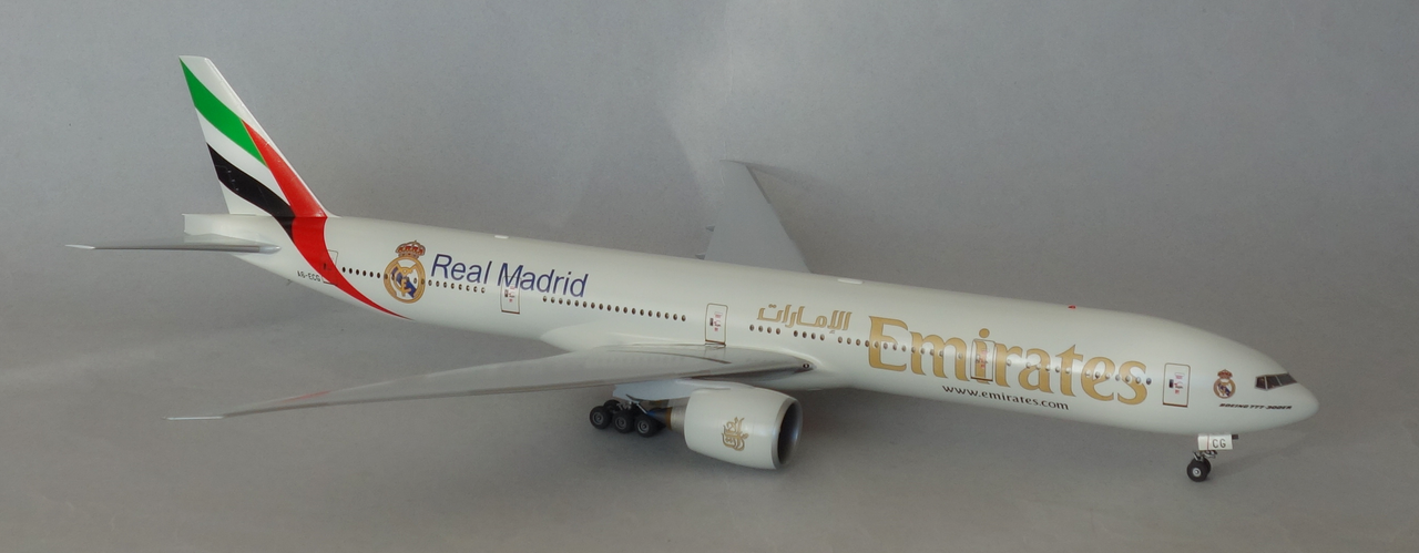

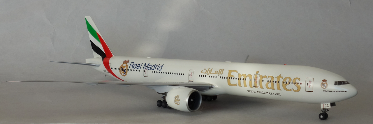

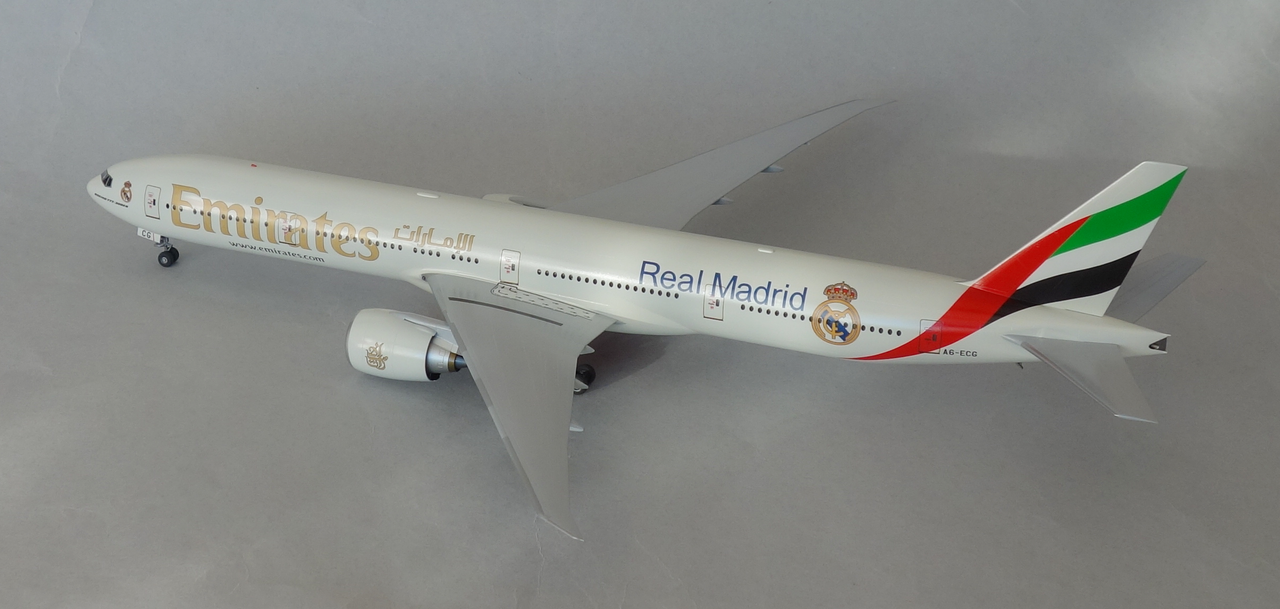

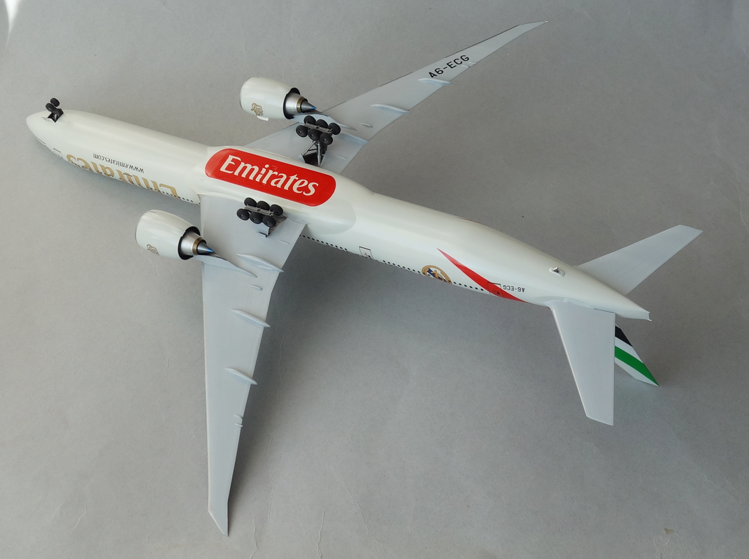

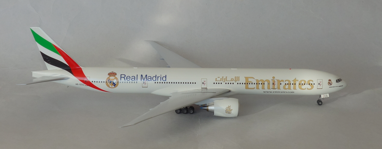

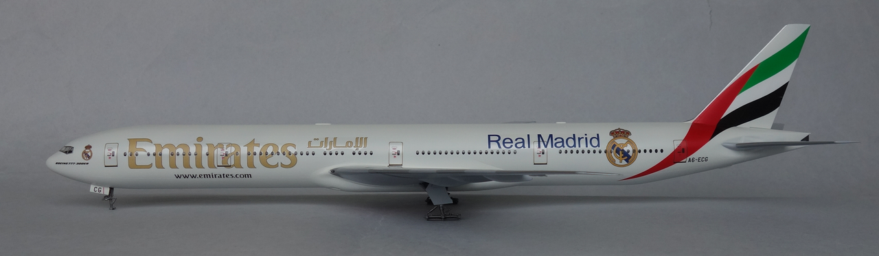

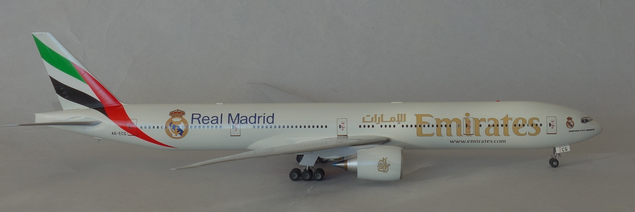

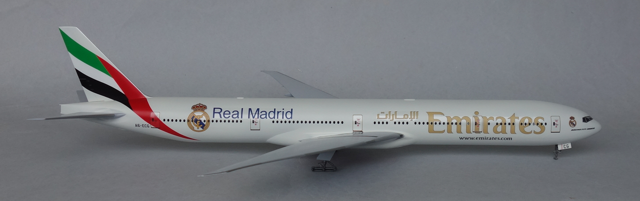

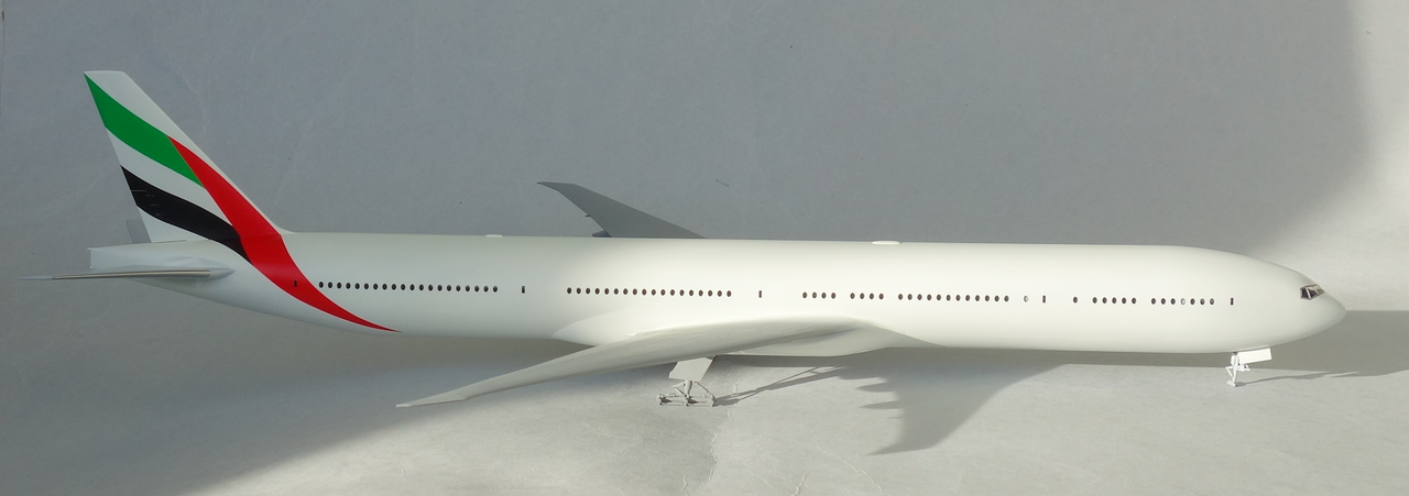

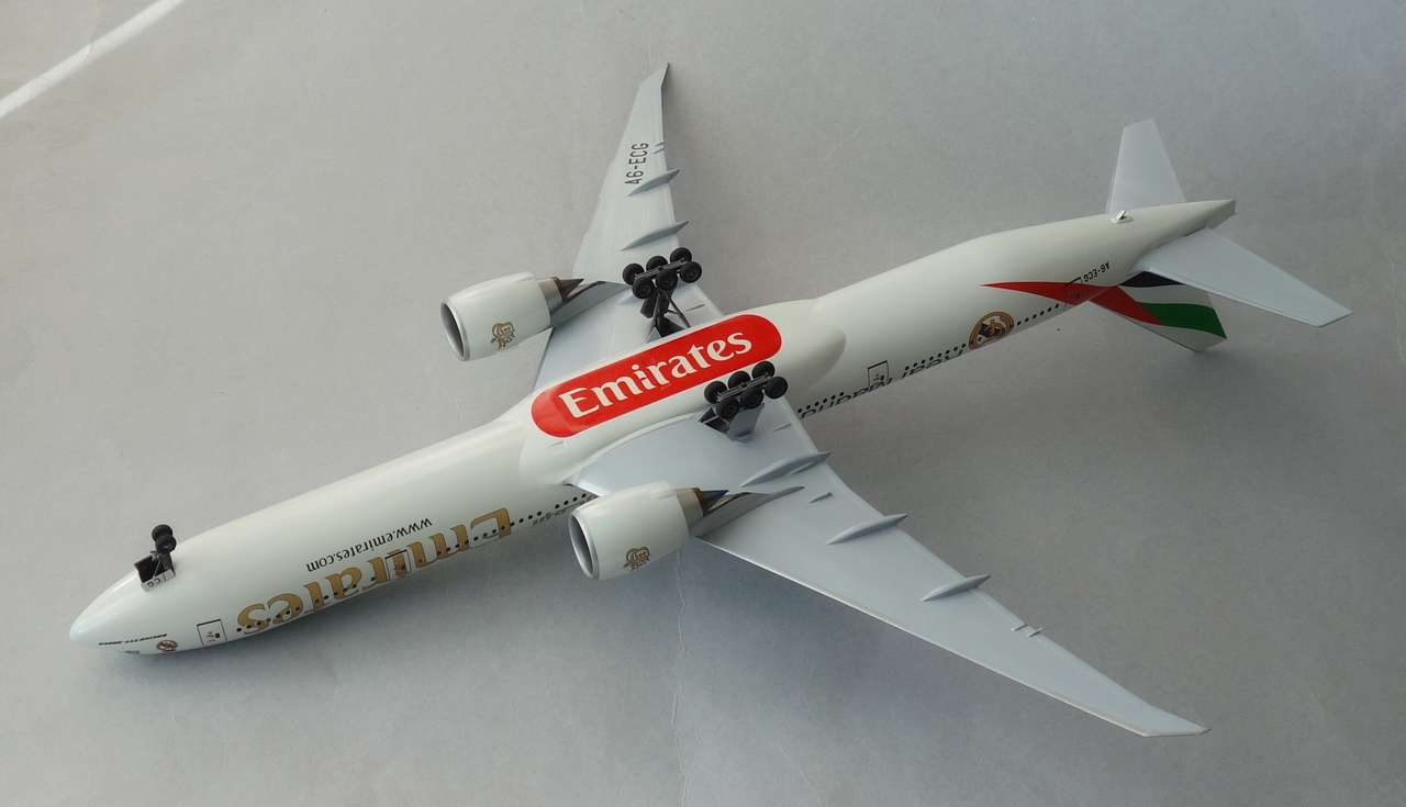

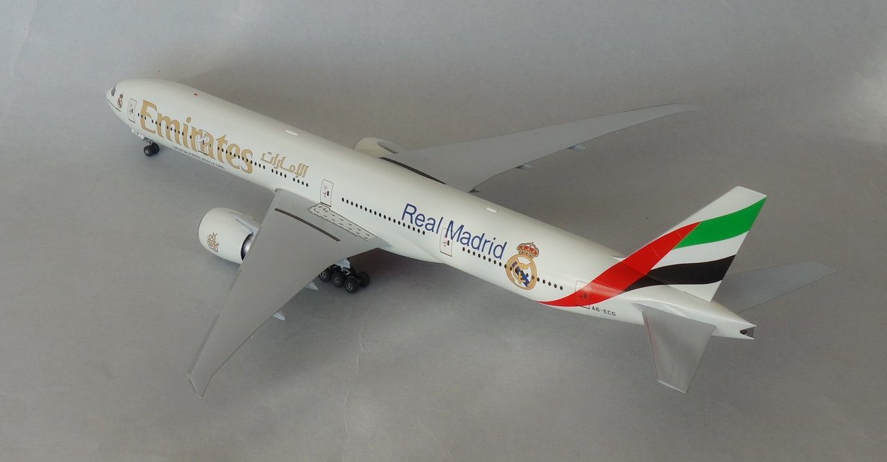

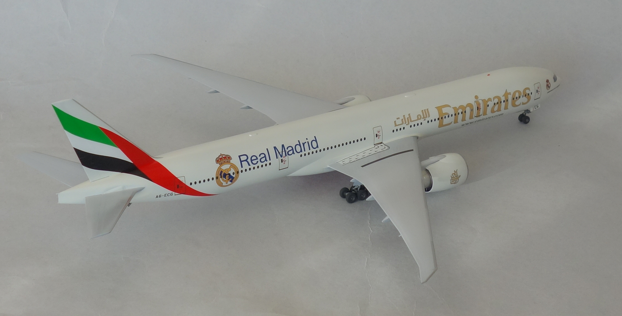

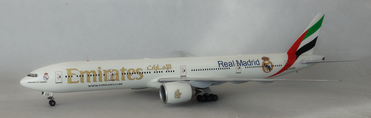

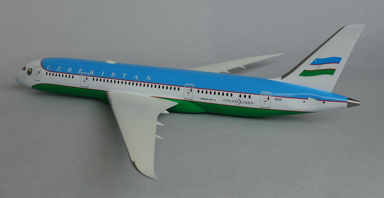

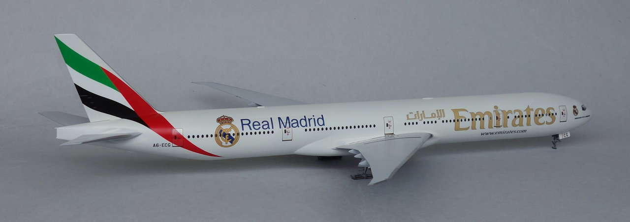

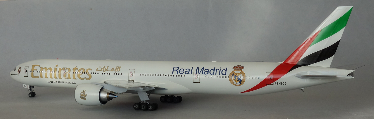

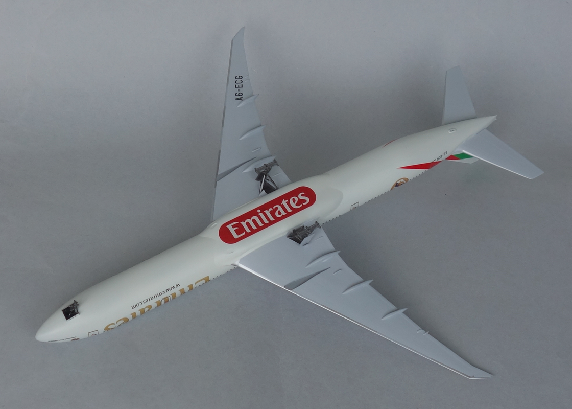

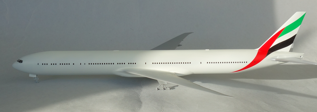

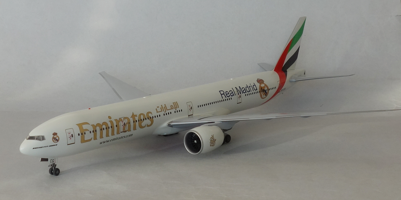

Популярный пост Pahan Air Опубликовано 2 января Популярный пост Жалоба Поделиться Опубликовано 2 января С Новым Годом господа моделисты! Первая завершённая моделька в этом году. В кратце. Дека PAS Decals. Маски: сборная солянка от KV Models (лобовик 767 люмы 747-8 шасси основные 76 передние 134) Остекление родное, 15 люмов заделаны. Чтобы знать какие замурованы, подкрасил серым цветом изнутри, но вышла промашка. На надписях Emirates три лишних дырки (две справа, одна слева), поэтому пришлось замаскировать и сделать люмы. Они на модели видны. Типа наглухо зашторены. В основном полная изкаропка, кроме антенн. Приятного просмотра. Несколько фоток процесса. Надпись на пузе от ПАС выглядела так, но повредил её в процессе, пришлось заменить. На финале пузико от Aviadecals. Когда то мне намешали цвет на крыло дримлайнера, вот и пригодилась красочка. Фюзеляж выкрашен ей. 14 5 Ссылка на комментарий Поделиться на другие сайты Поделиться
Intel_Rus Опубликовано 3 января Жалоба Поделиться Опубликовано 3 января Как-то слишком… просто для тебя 1 Ссылка на комментарий Поделиться на другие сайты Поделиться
Базилио Опубликовано 3 января Жалоба Поделиться Опубликовано 3 января Отличный пепелац получился Паш! Поздравляю с первой моделью в наступившем году! ...и С Новым Годом тож!!! 1 Ссылка на комментарий Поделиться на другие сайты Поделиться
Pahan Air Опубликовано 3 января Автор Жалоба Поделиться Опубликовано 3 января 6 часов назад, Intel_Rus сказал: Как-то слишком… просто для тебя Да как то это "слишком просто" затянулось на месяц. Думал гораздо быстрее сделаю. 2 часа назад, Базилио сказал: Отличный пепелац получился Паш! Поздравляю с первой моделью в наступившем году! ...и С Новым Годом тож!!! Жень Спасибо!!! Ссылка на комментарий Поделиться на другие сайты Поделиться
Vampiro Опубликовано 3 января Жалоба Поделиться Опубликовано 3 января 14 минут назад, Pahan Air сказал: "слишком просто" затянулось на месяц. Это не долго) результат стоит того. 1 Ссылка на комментарий Поделиться на другие сайты Поделиться

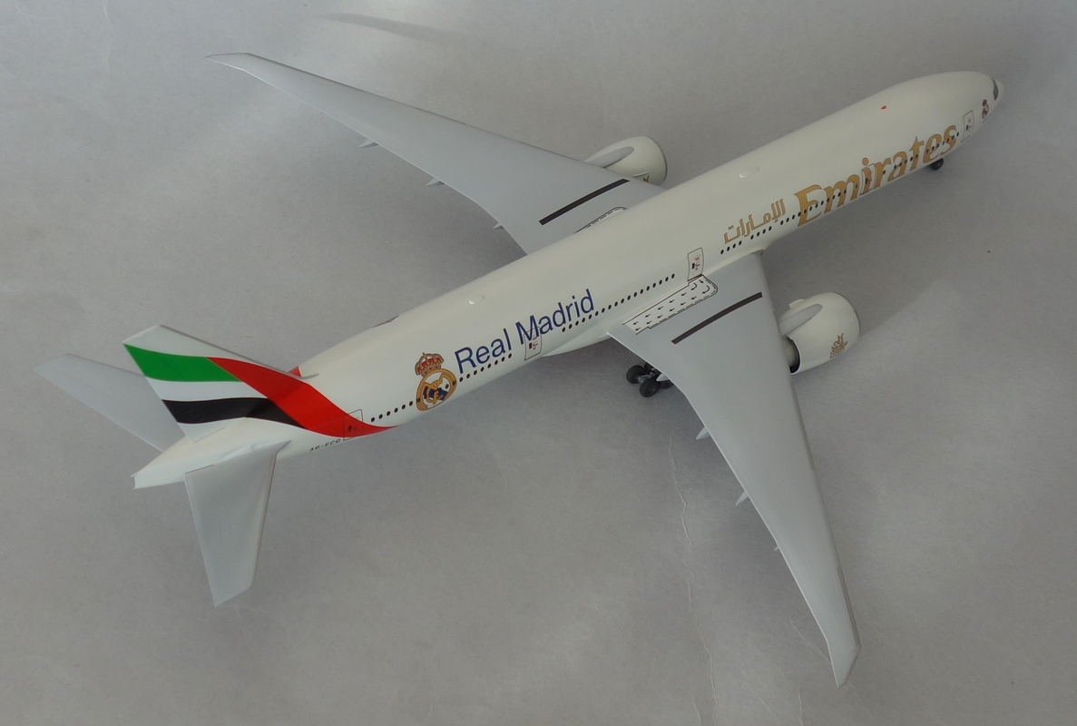

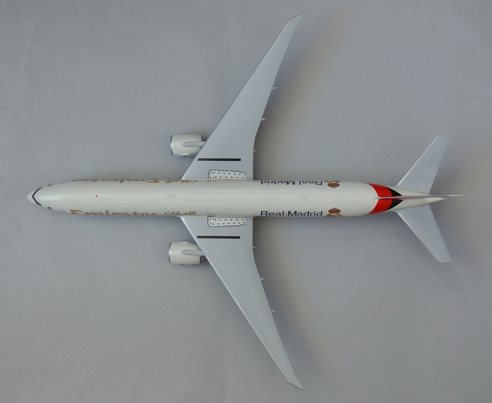

samdim Опубликовано 3 января Жалоба Поделиться Опубликовано 3 января Как всегда, великолепно сделана ливрея ! Но один вопрос: Павел, а Вы не забыли про крылья ? Ну не может быть такое равномерно одноцветное крыло. Там полосочки всякие есть, стыки... Насколько прекрасно окрашен фюзеляж, настолько не хватает работы на крыльях. Этот самый борт иногда у меня над домом пролетает, он конечно очень чистый, но не такой однородный. 1 Ссылка на комментарий Поделиться на другие сайты Поделиться

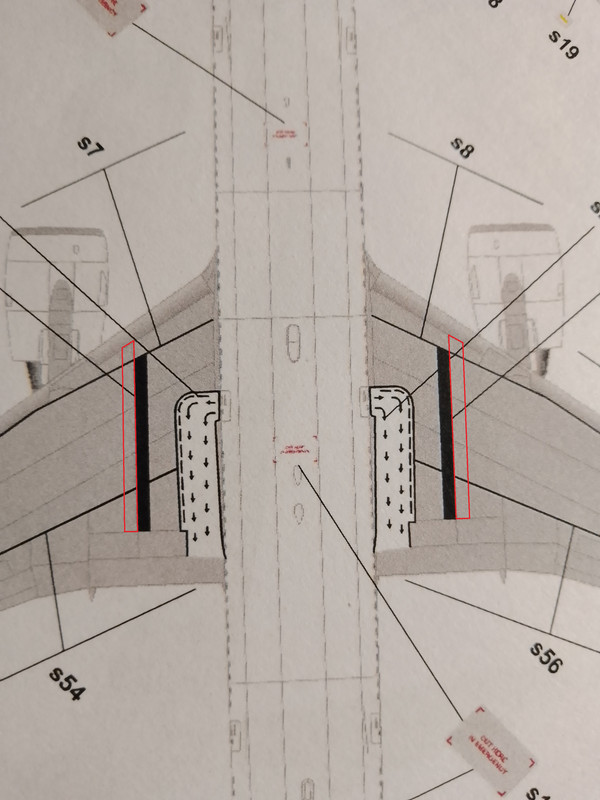

Pahan Air Опубликовано 3 января Автор Жалоба Поделиться Опубликовано 3 января Дмитрий с крылом абсолютно согласен, таких одноцветных не бывает. Полоски чёрные пытался наклеить по периметру, но вышла промашка. Жирные чёрные полоски приклеил не правильно (обозначил красным). Понял это, когда начал выкладывать полоски по периметру. Излома не получалось сделать, в итоге содрал эти полоски и на стабах решил не делать, чтобы стабы особо не выделялись. 1 Ссылка на комментарий Поделиться на другие сайты Поделиться
Risa Опубликовано 5 января Жалоба Поделиться Опубликовано 5 января Павел здорово! класная модель! я вот мечтаю про эмираты даже краска есть подходяшая 3х компонентная ;-) декали есть на выбор - всё есть кроме времени! ;-) я плохой управляюший временем 1 Ссылка на комментарий Поделиться на другие сайты Поделиться
Pahan Air Опубликовано 5 января Автор Жалоба Поделиться Опубликовано 5 января Ришат, спасибо! 1 Ссылка на комментарий Поделиться на другие сайты Поделиться
