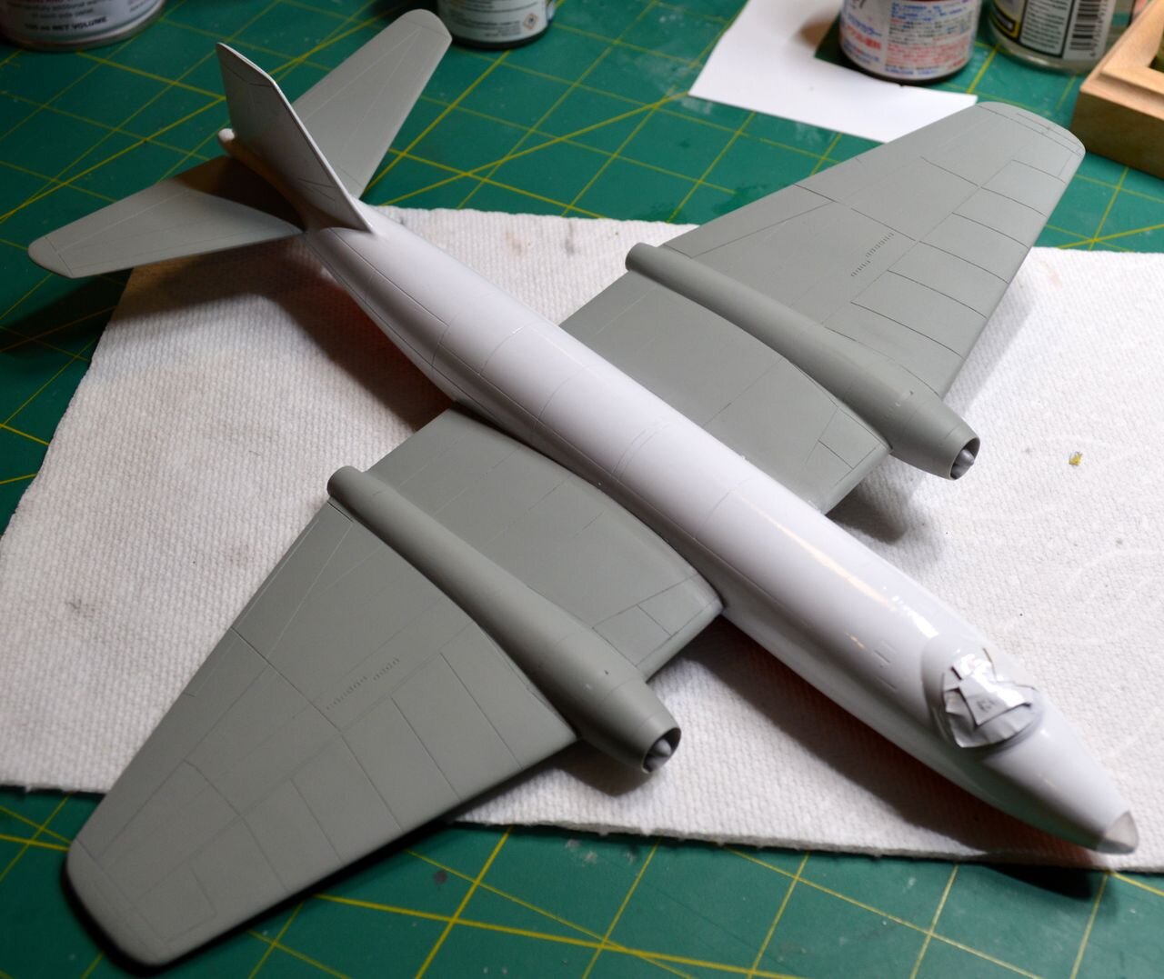

grig_p Опубликовано 16 апреля Жалоба Поделиться Опубликовано 16 апреля 7 часов назад, Atlant сказал: Естественно (для меня) - на модели куча подпылов. Ну, это не только для тебя . И я грешу этим, все подправляется Ссылка на комментарий Поделиться на другие сайты Поделиться

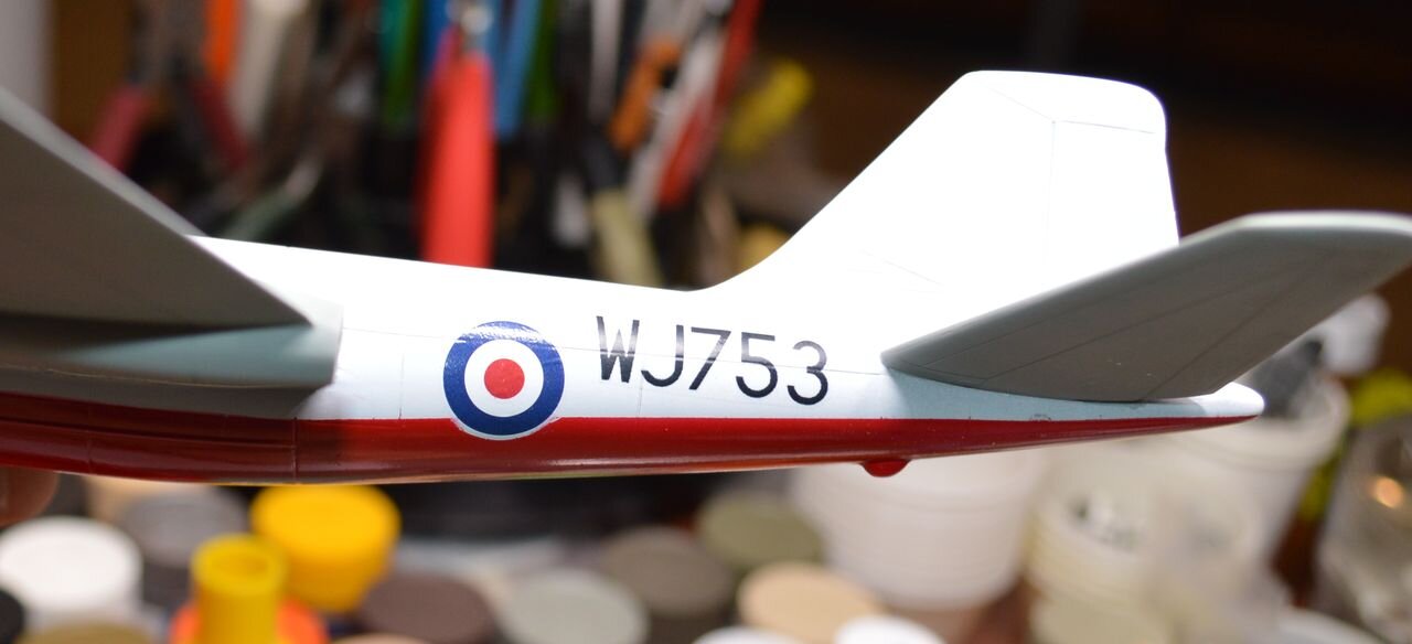

Atlant Опубликовано 1 мая Автор Жалоба Поделиться Опубликовано 1 мая В ход пошли декали. Кокарда - из набора PR.9, а вот регистрацию сам рисовал и печатал. Ибо то что купил - не того размера 2 2 Ссылка на комментарий Поделиться на другие сайты Поделиться
Atlant Опубликовано 2 мая Автор Жалоба Поделиться Опубликовано 2 мая По декалям надо немного пояснить. Производитель для B.2 предлагает 1 вариант раскраски и декаль только для этого варианта. Вот такое: Но я-то делаю вот такого "попугайчика": Поэтому думал что обойдусь малой кровью и купил вот такие декали (буквы/цифры): А еще в коробке с PR.9 у меня вот такая декаль: Когда начал пытаться примерять буквы/цифры из купленной декали, то понял что декали покупал зря, ибо не подходят они. В результате отсканировал с самым большим для моего сканера разрешением все декали и создал на компьютере в редакторе свой вариант. Вот промежуточные результаты. Около 10 кажись. А вот это - окончательный, с некоторыми уже использованными элементами. PS. Мне удалось сделать WJ753 из XH168! 2 3 Ссылка на комментарий Поделиться на другие сайты Поделиться

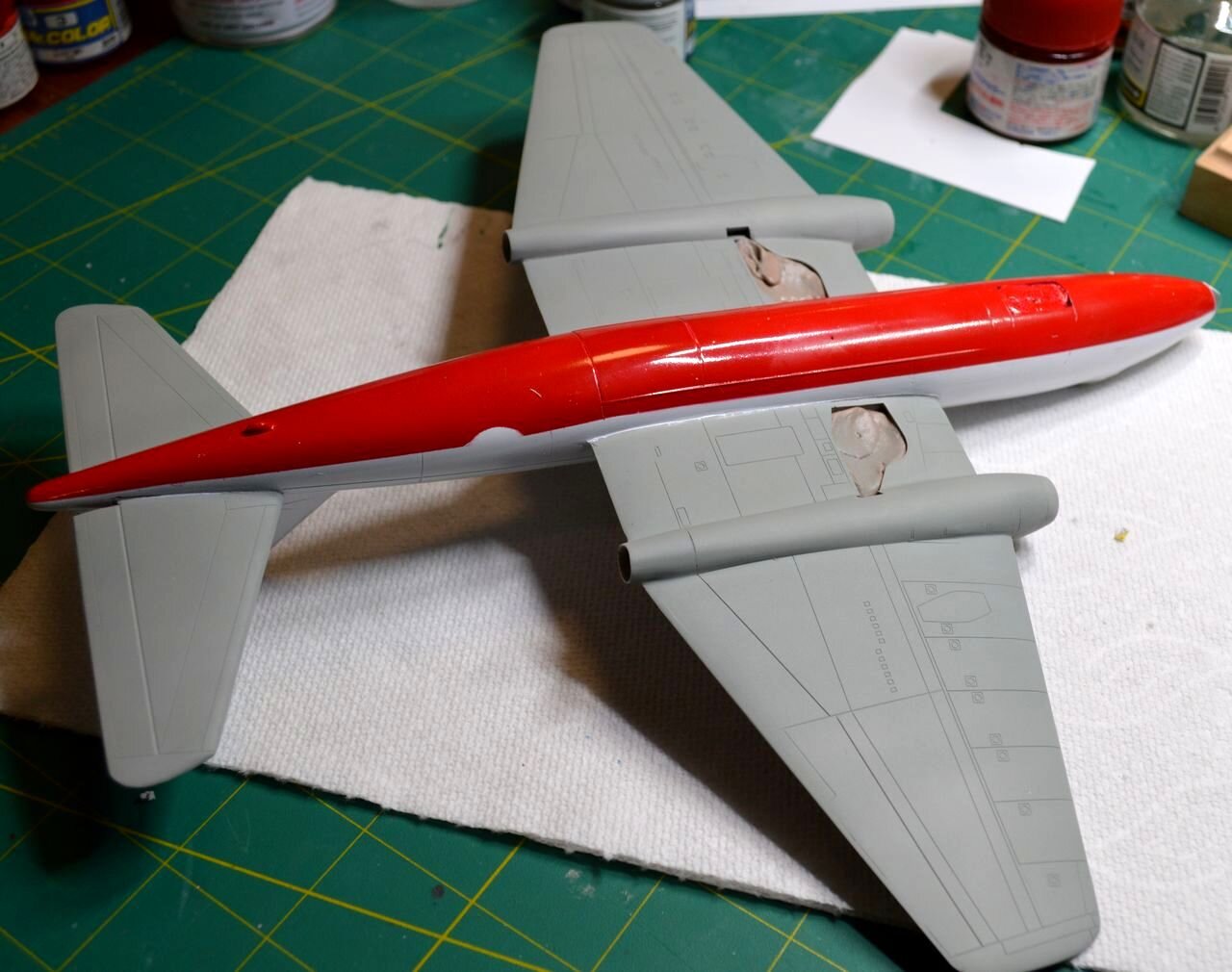

Atlant Опубликовано 18 июня Автор Жалоба Поделиться Опубликовано 18 июня Пора уже заканчивать эту стройку - дома еще очень много неначатых коробок. Низ покрашен в серый, ниши и внутреннее пространство закрылков - в белый. (Можно немного поворчать по поводу инструкции данной Airfix'ом: просмотрел всю инструкцию от начала до конца и обратно несколько раз - нигде нету упоминания о том в какой цвет красить внутренние части закрылков. Про ниши шасси сказано - белый(сатин) или алюминий). При помощи стразиков изобразил что-то типа оптики фотоаппаратов. Да, знаю что там должно быть что-то темное, но тогда там вообще нрчего видно не будет. Верхняя часть должна быть покрашена в RAF'овский цвет HEMP (Конопля). Инструкция дает только 1 вариант краски - Humbrol 168 (он так и называется - Hemp). У нас с Hubrol'ом "напряженка", поэтому начал искать эквиваленты. Нашел где-то таблицу, где написано что у Gunze это цвет С336 (тоже называется Hemp RAF Aircraft), заказал давно в самом начале работы, но что-то смущает он меня - это цвет. Светлее он чем нужно. (на фото для сравнения - HP Victor покрашенный краской фирмы Ensign Model из Англии, когда пересылка стоит дороже краски.) Поискал другие варианты, заказал аж 3! Жду. 5 2 Ссылка на комментарий Поделиться на другие сайты Поделиться
