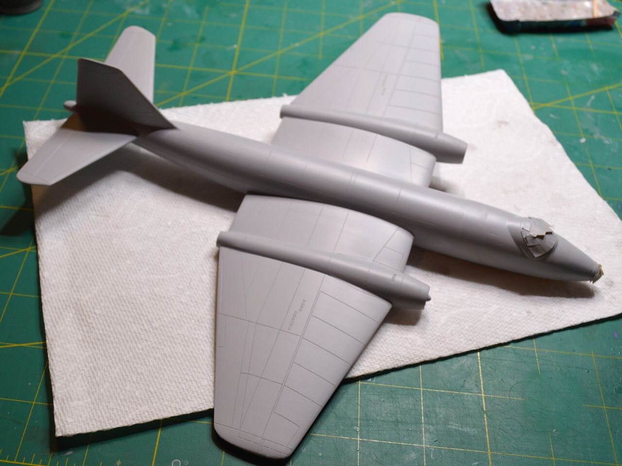

Atlant Опубликовано 30 января Автор Жалоба Поделиться Опубликовано 30 января Вернулся домой из отпуска (всего неделя, включая дорогу) и почти сразу-же отправился в командировку. Приехал из командировки больной, так что до модельного стола добрался только сегодня. Первым делом - приклеить на место стабилизаторы. Вклеил в стабы полоски пластика просверлил в корпусе дырки теперь думаю стабилизаторы держаться будут. Модель садится на хвост, благо за кабиной пилотов есть много места для груза. (производитель в отличии от Airfix'а в инструкции не указал ни предполагаемое место расположения груза, ни соответственно - вес). Для определения необходимого груза я воткнул в дырки, куда будут вставляться стойки шасси обычные кнопки и начал загружать модель грузиками для рыболовных удочек, располагая груз в месте вклейки. получилось что необходимо около 36 грамм При этом текущий вес модели - 89 грамм Порезал грузики на мелкие кусочки для более удобного вклеивания вклеил все на супер-клей (да, немного тепла выделилось, но не критично). Вес модели сейчас - 134 грамма 1 Цитата Ссылка на комментарий Поделиться на другие сайты Поделиться

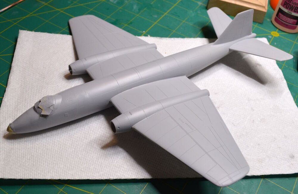

Atlant Опубликовано Пятница в 02:56 Автор Жалоба Поделиться Опубликовано Пятница в 02:56 Так как я пользуюсь супер-клеем как шпаклевкой, то постоянно пользуюсь активатором. Бутылочка у него не очень удобная - высокая и её легко опрокинуть при работе. Напечатал очередную держалку. Держит прочно и устойчиво. B.2 успешно продвигается. Приклеил осекление, начался процесс первичной обработки швов (и щелей). По ходу пъесы на PR.9 заделал лишние линии расшивки на верхней поверхности крыла и утяжины на нижней. 2 Цитата Ссылка на комментарий Поделиться на другие сайты Поделиться

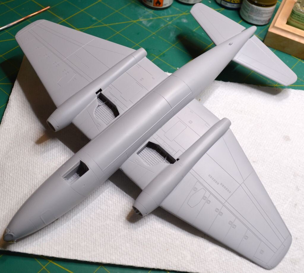

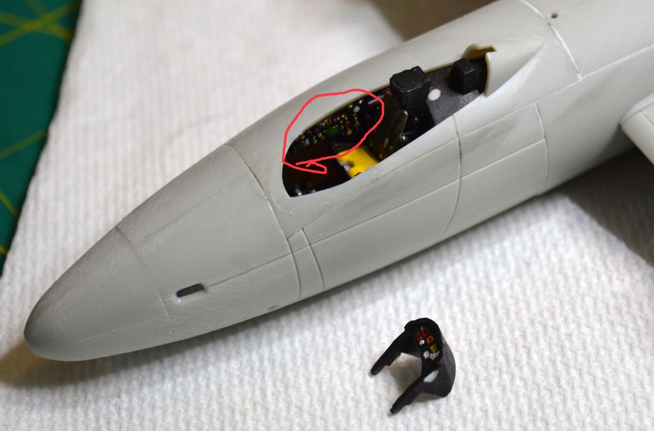

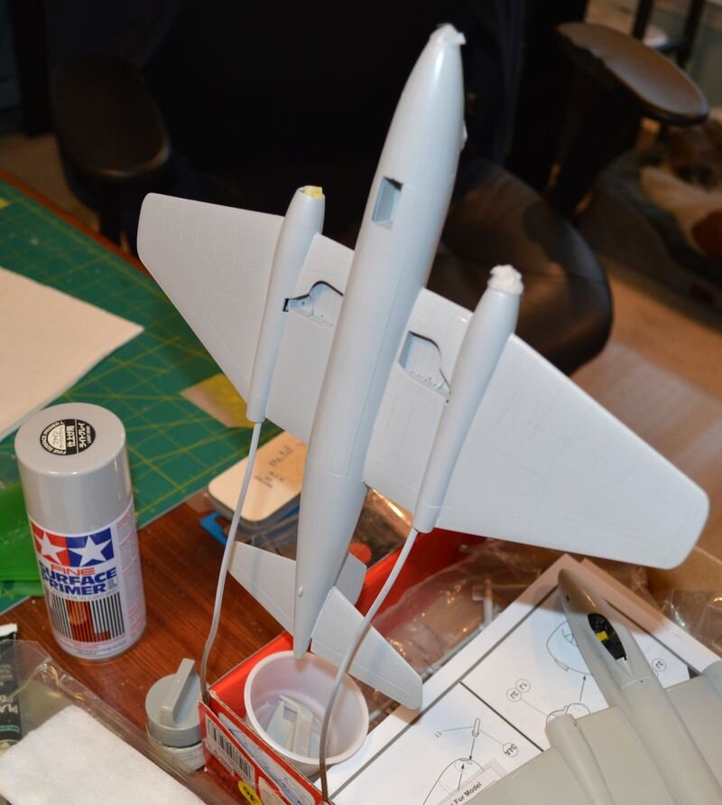

Atlant Опубликовано 9 часов назад Автор Жалоба Поделиться Опубликовано 9 часов назад На следующей неделе опять в командировку, хочу постараться до отъезда пшикнуть на обе модели первый (проявочный) слой грунта, что-бы потом доводить поверхность до ума. B.2 почти готов, благо в наборе есть маски. В моем случае маски слегка не до конца прорезаны, кое-где пришлось подрезать ножом для того что-бы маска отделилась. Почему-то на PR.9 я не вклеил крышку "бомбового отсека", которых в наборе 2 штуки - под разные конфигурации. Для "моего" борта актуальна деталь слева. Причем даже на ней придется закрыть передний люк для камер. Видно вот здесь: к сожалению, отверстие для этой детали чуток уже чем нужно, пришлось расширить, вставив распорку. Еще надо будет вклеить и остекление кабины, которое почему-то до сих пор не вклеено. Процесс идет.. 1 2 Цитата Ссылка на комментарий Поделиться на другие сайты Поделиться
