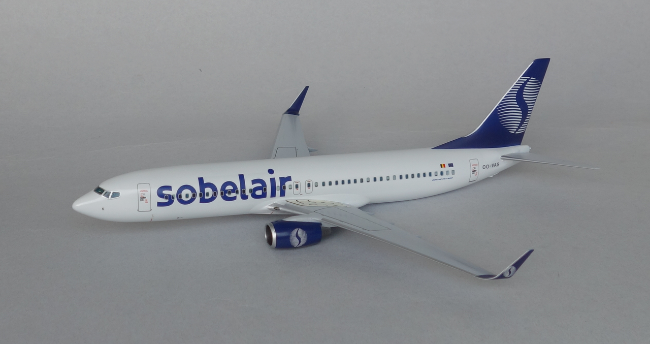

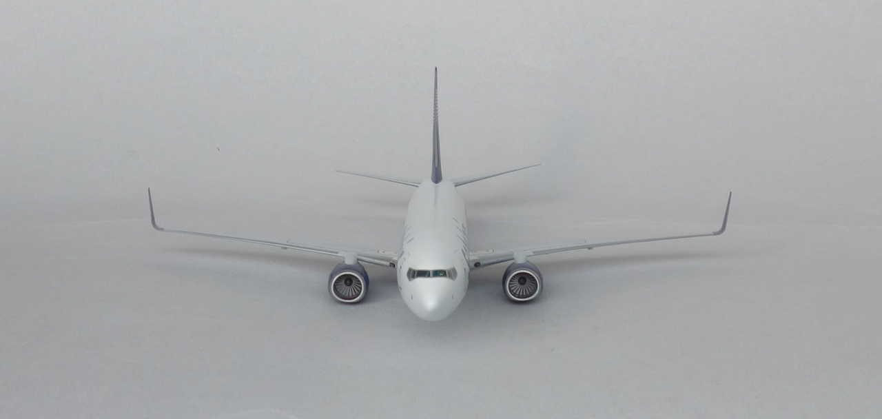

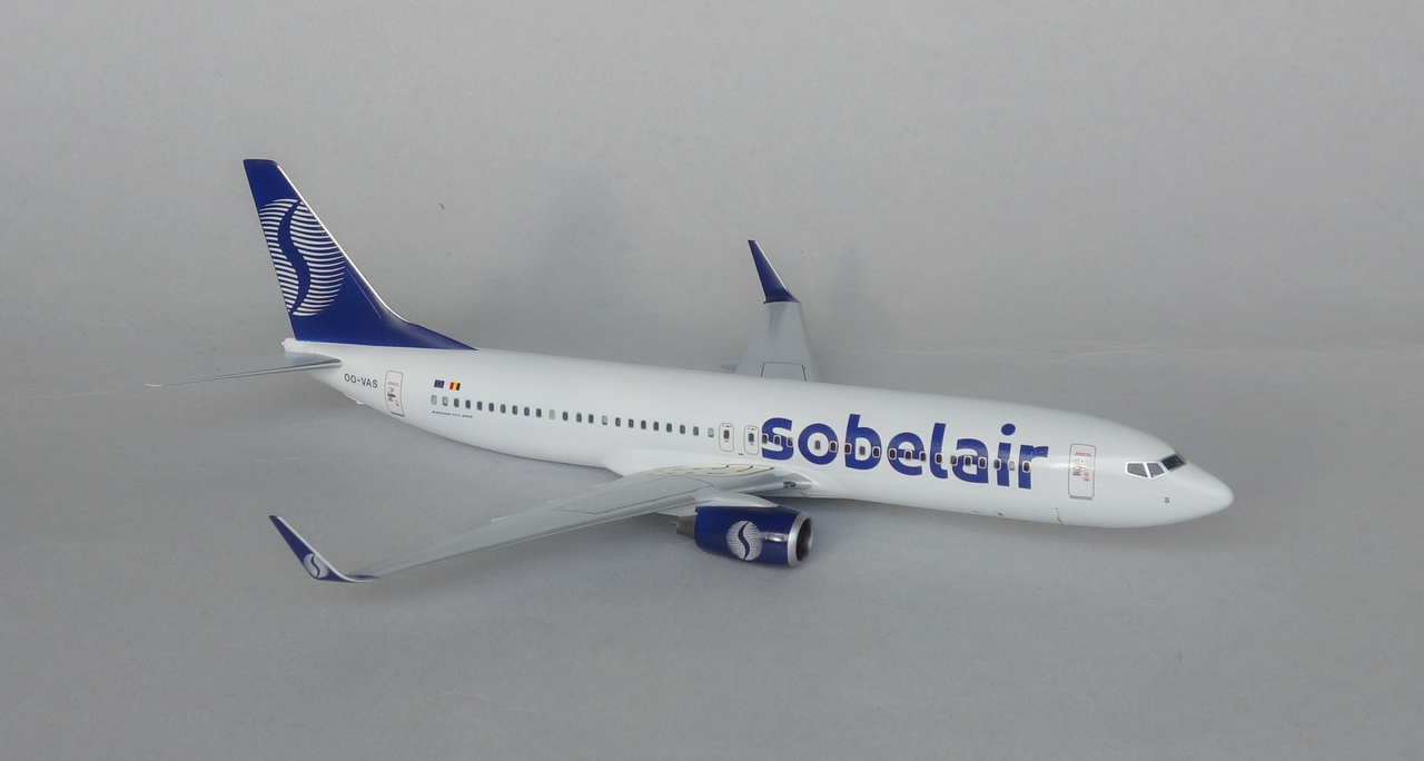

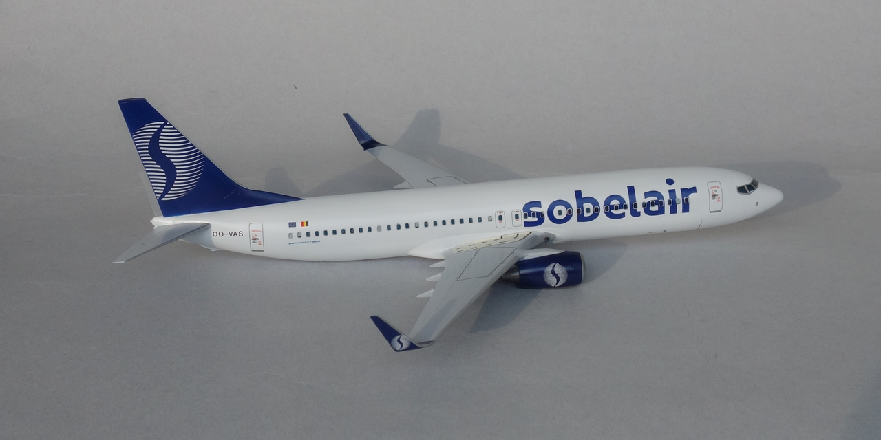

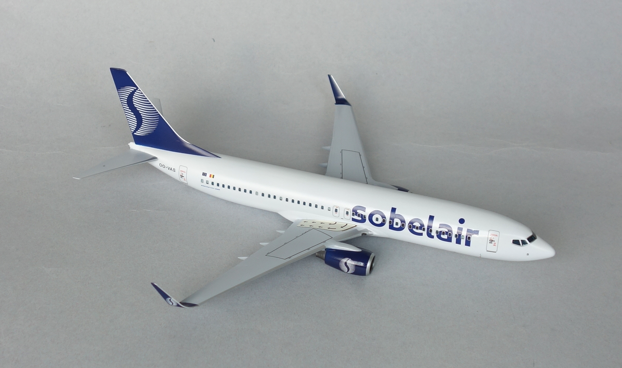

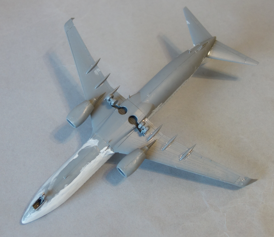

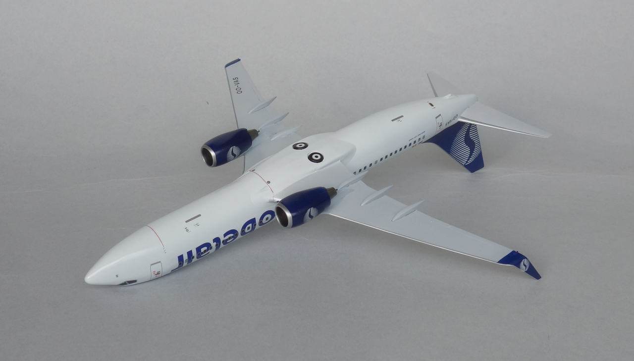

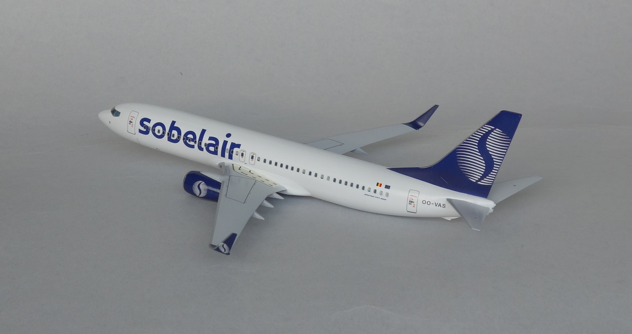

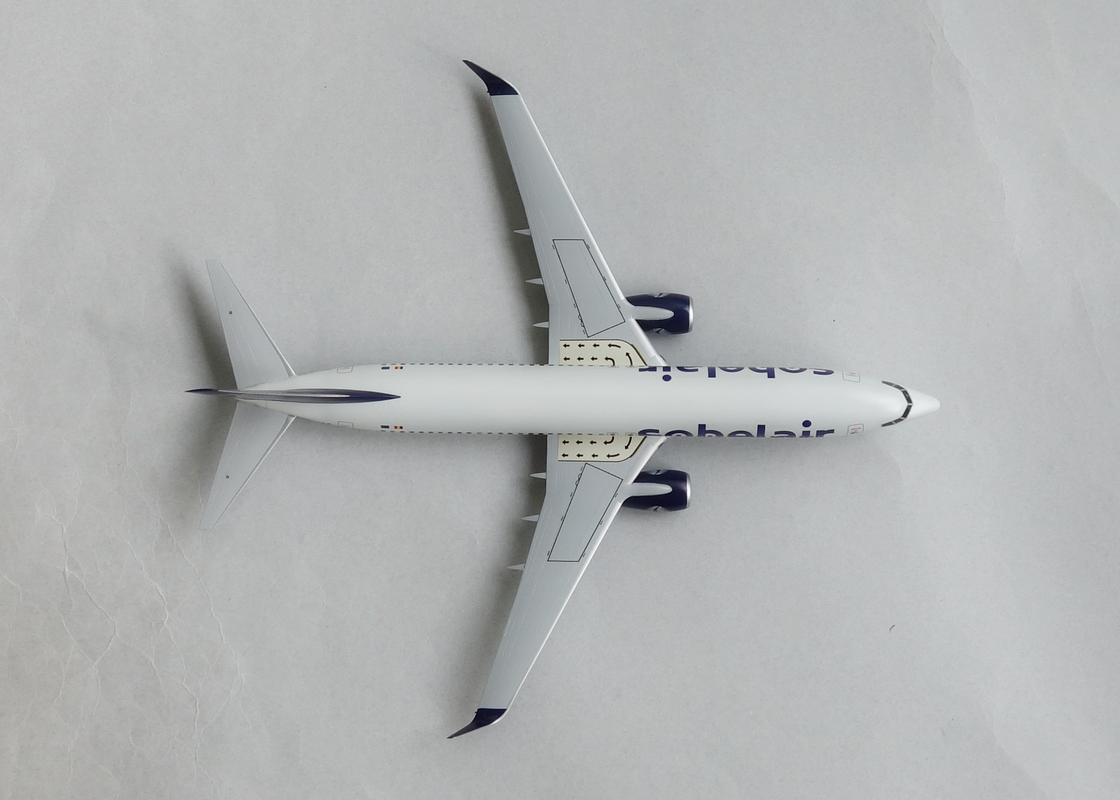

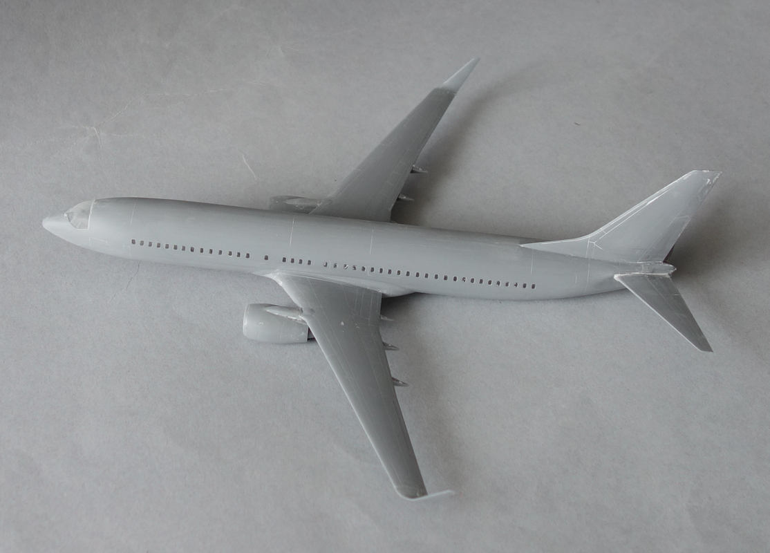

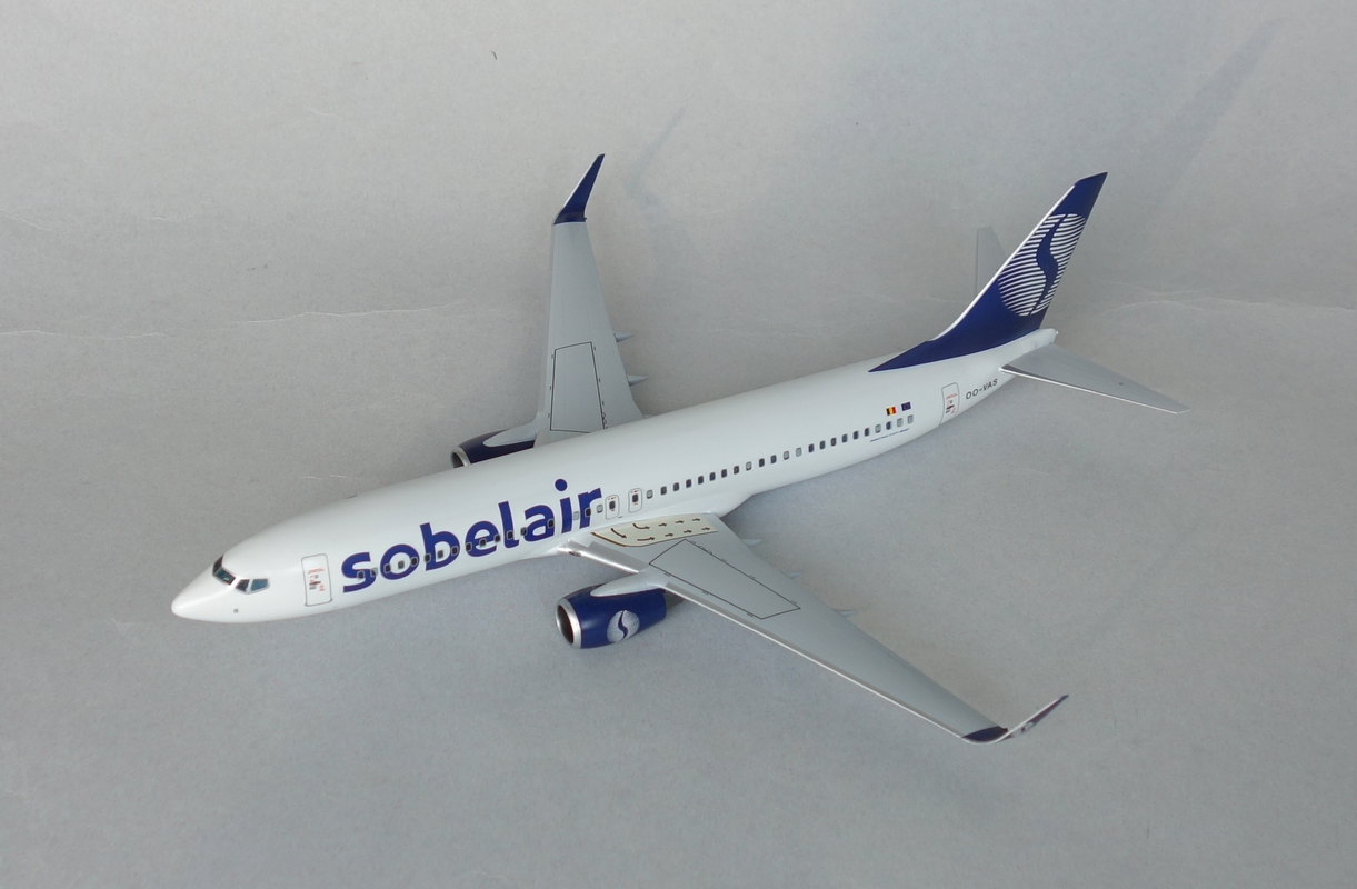

Популярный пост Pahan Air Опубликовано 24 октября, 2024 Популярный пост Жалоба Поделиться Опубликовано 24 октября, 2024 Самоль за 5 дней. Красил с вклеенными движками, так как оторвать их было невозможно. А таким мне его принесли на реставрацию. Единственное фото процесса, было некогда фоткать. 8 5 Цитата Ссылка на комментарий Поделиться на другие сайты Поделиться

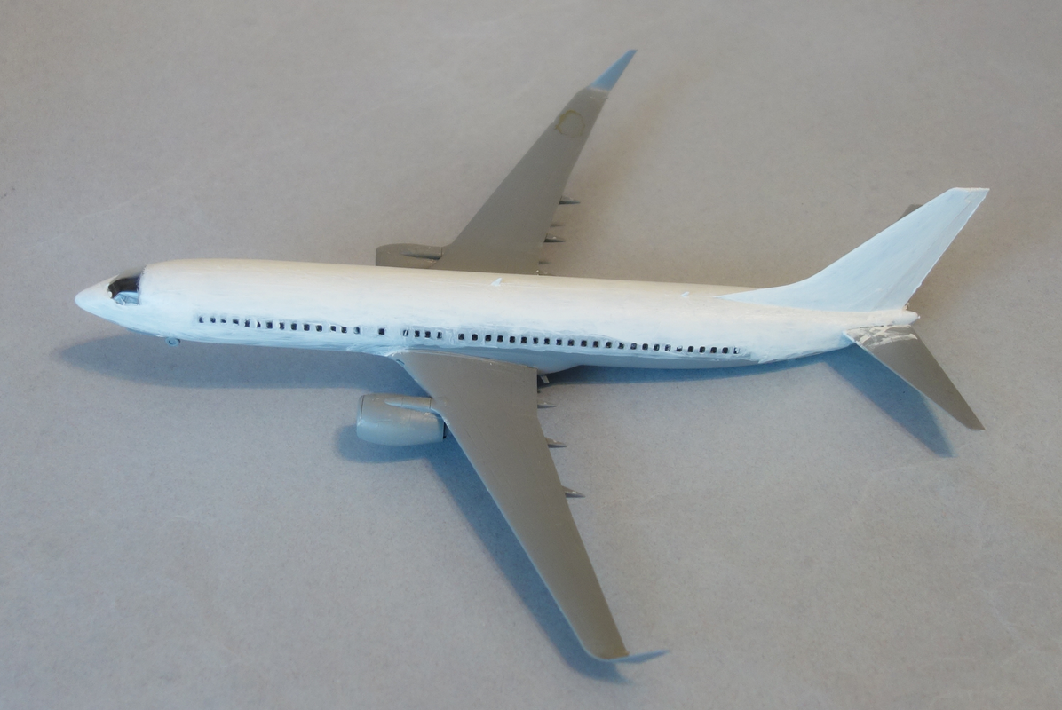

Pahan Air Опубликовано 24 октября, 2024 Автор Жалоба Поделиться Опубликовано 24 октября, 2024 Спасибо Коллеги за отзывы оценки! Пару слов о процессе, сразу не было времени написать. В основном это были эксперементы. Шпаклевал: суперклей+сода, чтобы не ждать пока просохнет, а сразу вышкуривать. Красил: в нитру подбавлял лак мотип. (Андрей как то писал об этом в стройке носатика). Почти сбылась мечта, хотел как Сергей замалярить в один день весь самолёт. Однако из-за вклеенных движков сил не хватило. Поэтому движки и законцовки крыла докрашивал на второй день. Подбавлять лак в краску очень понравилось, ложится ровнее, сохнет быстрее, поверхность гладкая без шагрени приобретает своего рода защитный слой. И уже через час можно накладывать маски и продолжать малярку. Вот только не знаю при снятии масок, в случае с остеклением, ровно ли будут они сниматься по краям, если в краску подмешивать лак мотип. Надо будет на кошке протестировать. По декали: это оставшийся вариант от набора 738 от ревелла+Ascensio(кабина пилотов и люмы)+искоробочная(серебристые окантовки кабины пилотов и люмов, подошли к Сашиной декали идеально). Ревелловскую деку приваривал уксусной кислотой, приварилась классно. Вот только лакировка преподнесла сюрприз. Решил задуть мотипом+647. Сперва задул верх. Поверхность от лакировки всё таки приобрела небольшую шагрень, но самое неприятное было то, что ревелловская дека сморщилась (эмблемы на киле и надписи Sobelair на фюзеляже). Думал не смогу исправить. Повторно уксусной кислотой побоялся приваривать, поэтому после 20 минут просушки лака, обильно залил markfit-ом, чуток обождал и начал с невероятными усилиями вдавливать эти воздушные пузыри и складки. Сперва ватной палочкой, но не получалось. А потом просто пальцем со всей дури. Только тогда получилось убрать всё это безобразие. (Благо декаль от Ревелл прочная). Казалось бы всё на этом, пора заканчивать,но ведь низ ещё остался не залокирован. Поэтому снова экспериментировать, и снова мотип+647. Низ задул благополучно. Поверхность получилась гладкая, без шагрени. Так что по началу что то я делал не так. Возможно надо было без фанатизма задувать, небольшими порциями. Может и дека не скукожилась бы. По шагрени думаю надо просто пожиже разбавлять, ведь низ получился гладкий, добавлял побольше 647. Странно только почему на движках эмблемы не сморщились. Я их тоже знатно залачил, задувая верхнюю часть самолёта. 3 1 Цитата Ссылка на комментарий Поделиться на другие сайты Поделиться
