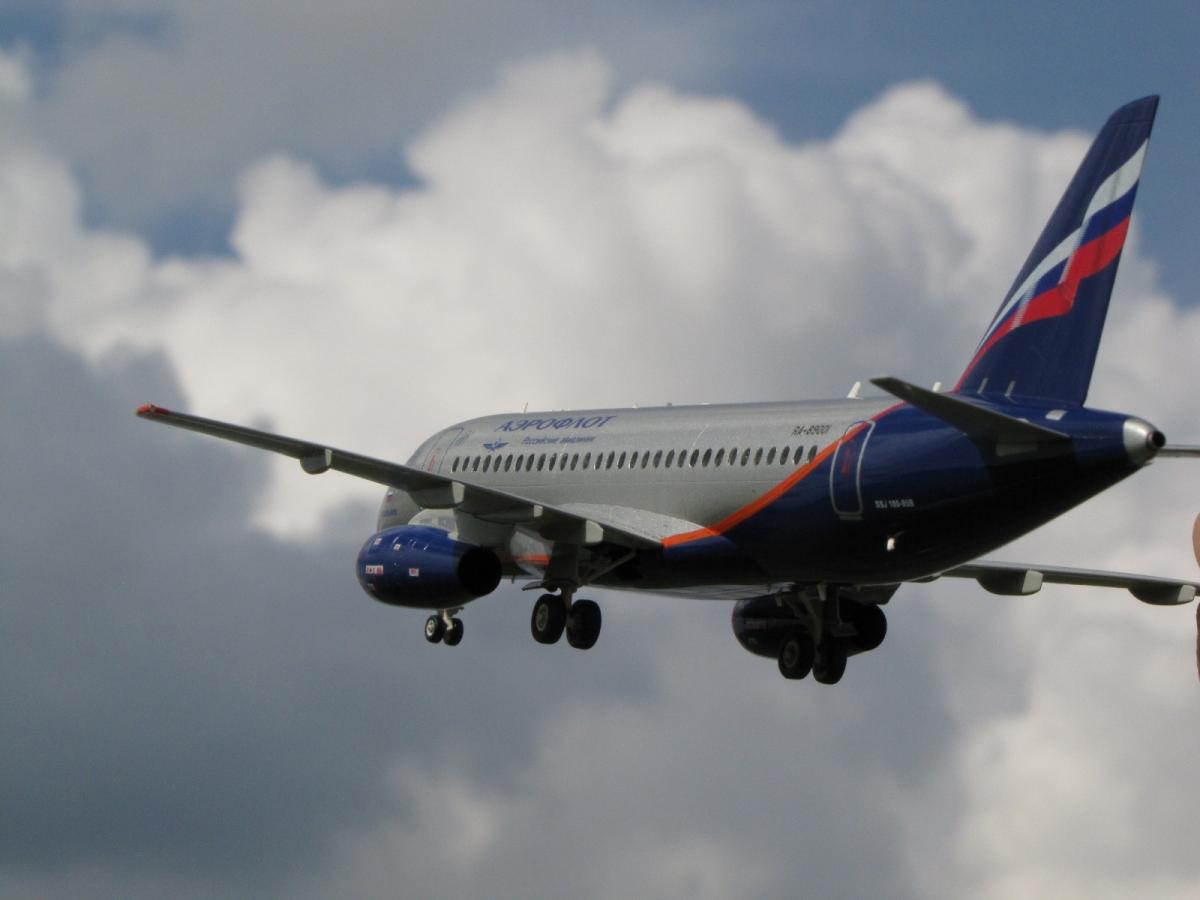

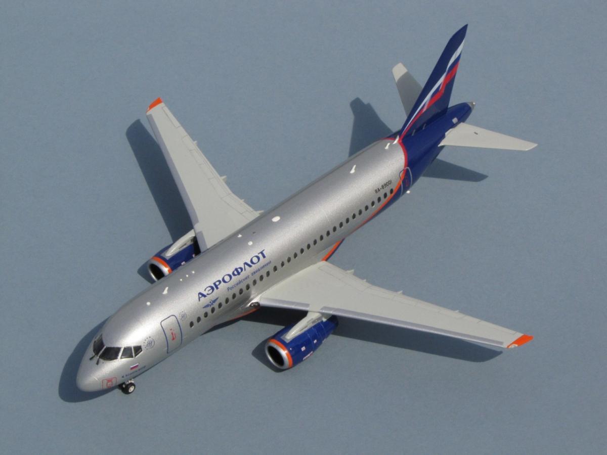

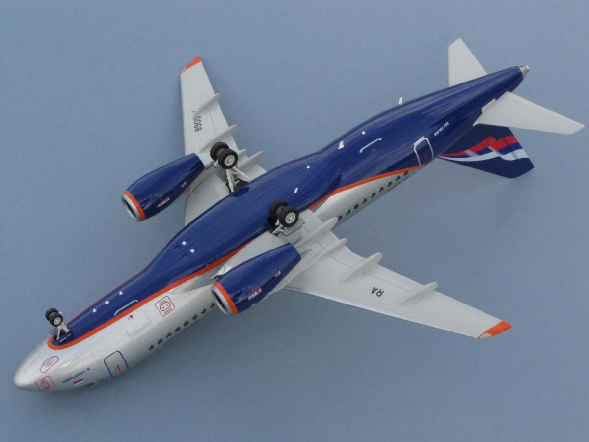

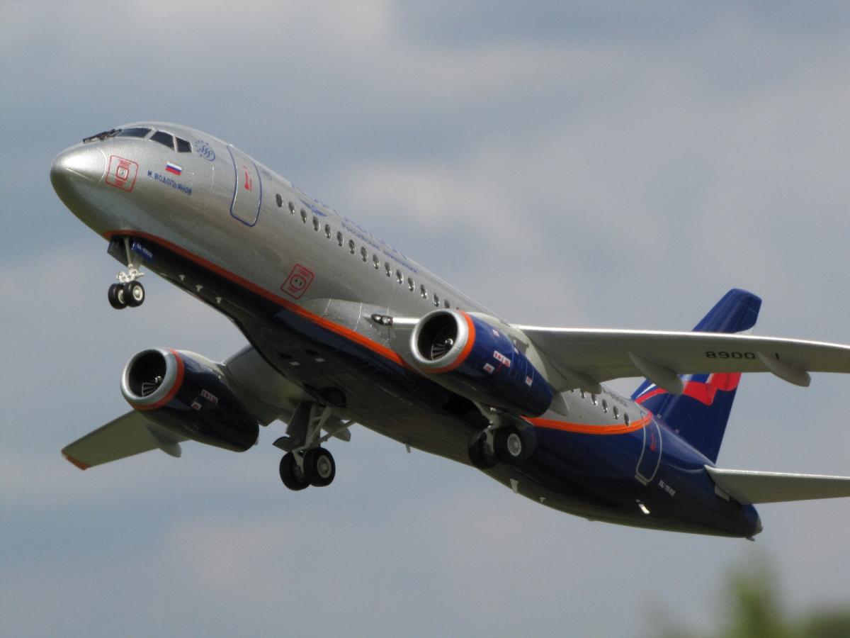

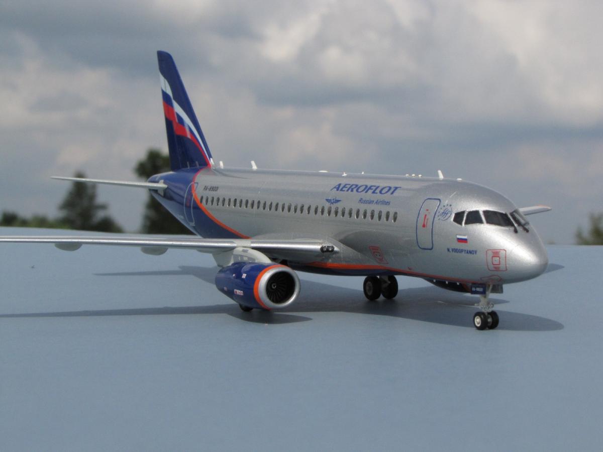

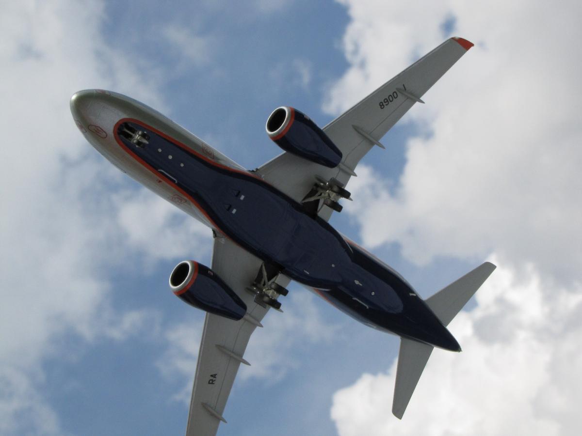

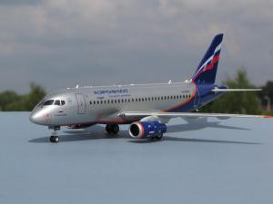

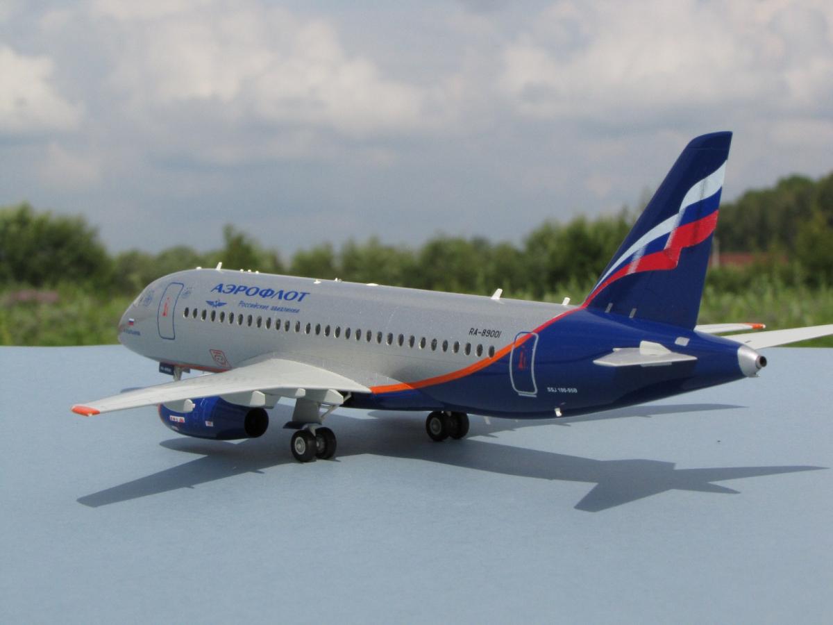

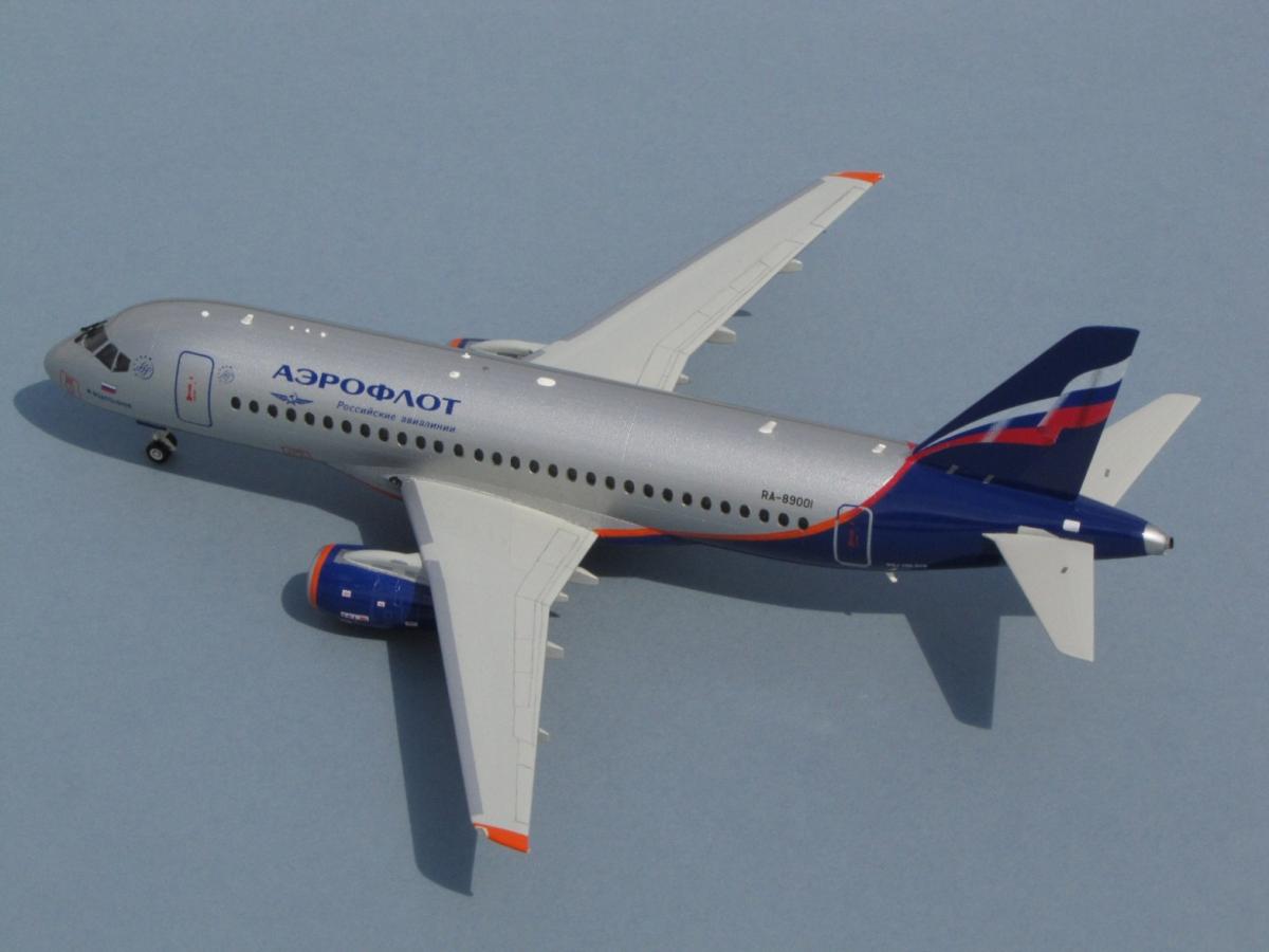

Wolf Опубликовано 19 июля, 2012 Жалоба Поделиться Опубликовано 19 июля, 2012 (изменено) Доброго времени суток, уважаемые форумчане! Представляю вашему вниманию модель самолёта Сухой Суперджет 100 от Звезды. Модель в сборке приятная, огорчили только усадки в каналах воздухозаборников обоих двигателей и на окнах салона. Окрасил с четвёртого раза, отсюда множество косяков, которые уже не хотелось исправлять. Оранжевые полосы на декале перед нанесением окрашены, чтобы не просвечивали. Из доработок фары на передней стойке, антенны, дворники, БАНО, проблесковые маяки, сопло ВСУ. Окрашен из баллона, мелочёвка кисть. Изменено 20 июля, 2012 пользователем Wolf Ссылка на комментарий Поделиться на другие сайты Поделиться
Anta Опубликовано 19 июля, 2012 Жалоба Поделиться Опубликовано 19 июля, 2012 Хорош чертяка) ой как хорош и блестит как настоящий Ссылка на комментарий Поделиться на другие сайты Поделиться
Wishmaster Опубликовано 19 июля, 2012 Жалоба Поделиться Опубликовано 19 июля, 2012 Корогарды однако забыл Звездовским инструкциям доверять ну никак нельзя, сколько самолетов собирал - везде косяки какие-нить найдутся... Ссылка на комментарий Поделиться на другие сайты Поделиться
Tomcat Опубликовано 19 июля, 2012 Жалоба Поделиться Опубликовано 19 июля, 2012 Зачотно. Фотографии хорошо получились на солнце. Жаль зерно проглядывается на перламутре. А чем вам так прозрачный лобовик не угодил? Ссылка на комментарий Поделиться на другие сайты Поделиться
ediee Опубликовано 20 июля, 2012 Жалоба Поделиться Опубликовано 20 июля, 2012 Да,красив Хорошо получился Когда уже АрмАвия деку сделают? Ссылка на комментарий Поделиться на другие сайты Поделиться
grig_p Опубликовано 20 июля, 2012 Жалоба Поделиться Опубликовано 20 июля, 2012 Красиво получилось! Не особо видно, что перекрашивался. Покрашено гладко и ровно. Модель Очень смотрится. Понравились иллюминаторы. Но изучать прототип все-таки следует тщательнее: 1. Повторюсь про корогоарды, ограничительные линии и надписи на крыле. http://russianplanes.net/id55355 http://russianplanes.net/id55597 http://russianplanes.net/id55476 (борт 89002, но, думаю, на 89001 все так же) 2. Звезда накосячила с размером шрифта регистрационных номеров на крыле - надо исправлять http://russianplanes.net/id73315 3. Изкоробочные стойки шасси надо дорабатывать. Смотрятся неестественно. Ссылка на комментарий Поделиться на другие сайты Поделиться
stavalex Опубликовано 20 июля, 2012 Жалоба Поделиться Опубликовано 20 июля, 2012 Отлично получилось, очень понравилось! Когда уже АрмАвия деку сделают? Саша уже не актуально. ))) Второго не будет, да и первый похоже вернут в ГСС. Уже почти два месяца стоит в Жуковском. Ссылка на комментарий Поделиться на другие сайты Поделиться
tillman Опубликовано 20 июля, 2012 Жалоба Поделиться Опубликовано 20 июля, 2012 Алексей, просто супер, даже несмотря на мелкие неточности. Раскажи как делал илюминаторы, родные или заливал смолой/пва? Ссылка на комментарий Поделиться на другие сайты Поделиться
Negrafontov Опубликовано 20 июля, 2012 Жалоба Поделиться Опубликовано 20 июля, 2012 Хорошо получилось, понравилась модель. Вид на крыло 89001 http://airliner-models.org/forum/topic/3214-suhoi-superdzhet-100/page__view__findpost__p__69943 , корогард таки есть... Ссылка на комментарий Поделиться на другие сайты Поделиться
Wolf Опубликовано 20 июля, 2012 Автор Жалоба Поделиться Опубликовано 20 июля, 2012 (изменено) Всем спасибо за отзывы! Корогарды однако забыл Звездовским инструкциям доверять ну никак нельзя, сколько самолетов собирал - везде косяки какие-нить найдутся... Корогарда на ССЖ нет, крыло окрашено двумя оттенками серого. На модели серых два, но разница оказалась почти незаметной, тем более на солнце, перекрашивать не стал. Инструкциям не верю, тем более Звезде (кстати в инструкции крыло белое) А чем вам так прозрачный лобовик не угодил? Лобовик родной, прозрачный, как и иллюминаторы. Красиво получилось! Не особо видно, что перекрашивался. Покрашено гладко и ровно. Модель Очень смотрится. Понравились иллюминаторы. Но изучать прототип все-таки следует тщательнее: 1. Повторюсь про корогоарды, ограничительные линии и надписи на крыле. http://russianplanes.net/id55355 http://russianplanes.net/id55597 http://russianplanes.net/id55476 (борт 89002, но, думаю, на 89001 все так же) 2. Звезда накосячила с размером шрифта регистрационных номеров на крыле - надо исправлять http://russianplanes.net/id73315 3. Изкоробочные стойки шасси надо дорабатывать. Смотрятся неестественно. 1. Про корогард ответил выше. Ограничительные линии можно взять от 320, но они для 320 ))) 2. Регистрация действительно мала, но изготовить декаль с правильным шрифтом у меня, к сожалению, нет возможности. 3. Стойки не вызвали особых нареканий, что не так? Раскажи как делал илюминаторы, родные или заливал смолой/пва? Иллюминаторы родные. Изменено 20 июля, 2012 пользователем Wolf Ссылка на комментарий Поделиться на другие сайты Поделиться
Negrafontov Опубликовано 20 июля, 2012 Жалоба Поделиться Опубликовано 20 июля, 2012 Корогарда на ССЖ нет Это точная информация? Я без поддевки, действительно вопрос интересный и важен остальным при постройке модели. крыло окрашено двумя оттенками серого. Вот непонятен смысл окрашивания крыла в два оттенка серого... С чем может быть связано? Визуально когда крыло видел, мне показалось краска меняла оттенок при разном освещении - точно так же как ведет себя корогард... Ссылка на комментарий Поделиться на другие сайты Поделиться
Wolf Опубликовано 20 июля, 2012 Автор Жалоба Поделиться Опубликовано 20 июля, 2012 Это точная информация? Я без поддевки, действительно вопрос интересный и важен остальным при постройке модели. Вот непонятен смысл окрашивания крыла в два оттенка серого... С чем может быть связано? Визуально когда крыло видел, мне показалось краска меняла оттенок при разном освещении - точно так же как ведет себя корогард... На фотографиях покрытие блестит, корогард по природе своей матовый. Ссылка на комментарий Поделиться на другие сайты Поделиться

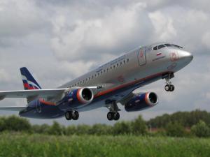

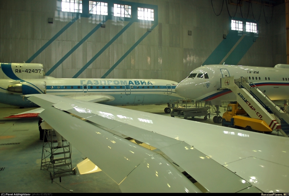

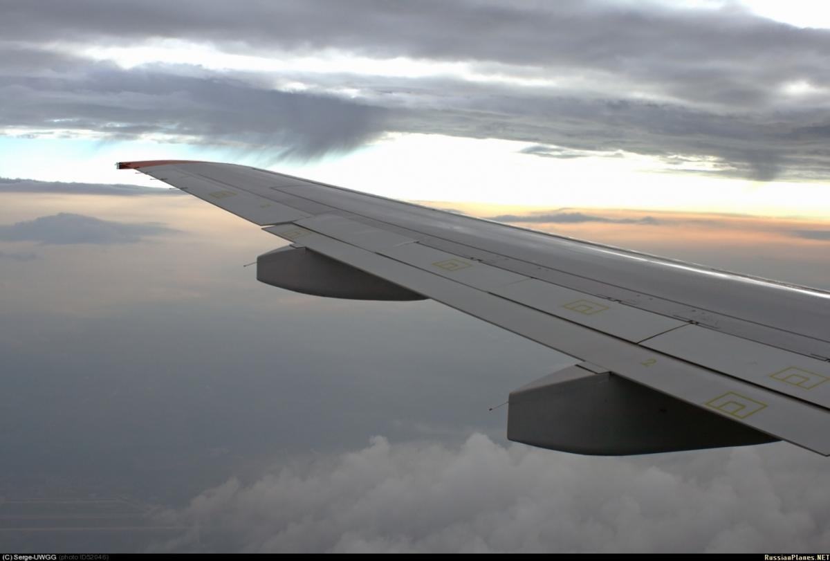

Wolf Опубликовано 20 июля, 2012 Автор Жалоба Поделиться Опубликовано 20 июля, 2012 Крыло армянского ССЖ, видимо окрас зависит от детали, механизация другого оттенка нежели само крыло. Ссылка на комментарий Поделиться на другие сайты Поделиться

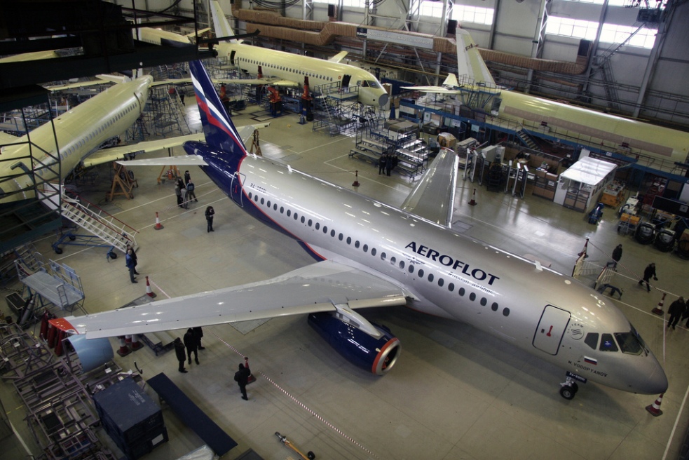

Wolf Опубликовано 20 июля, 2012 Автор Жалоба Поделиться Опубликовано 20 июля, 2012 А вот и 89001 без полос и технички Ссылка на комментарий Поделиться на другие сайты Поделиться
ediee Опубликовано 21 июля, 2012 Жалоба Поделиться Опубликовано 21 июля, 2012 (изменено) Все это фото показывают что карогорд есть Изменено 21 июля, 2012 пользователем ediee Ссылка на комментарий Поделиться на другие сайты Поделиться
duk Опубликовано 21 июля, 2012 Жалоба Поделиться Опубликовано 21 июля, 2012 "что воля .. что неволя - все равно" (цитата из сказки) что есть корогард - что нету его ... На сегодняшний день при совремнных материалах и композитах функции корогарда , как "антиржавина" уже несколько неактуальны , а вот выделить другим цветом "степзону" (помимо надписей на спойлерах , типа : ноу степ или не па марше) совсем нелишне , даже занятый работой человек лучше воспринимает перемену цветового фона и на подсознательном уровне знает : нефиг тут топтаться по всяким отклоняемым поверхностям Ссылка на комментарий Поделиться на другие сайты Поделиться
Wolf Опубликовано 21 июля, 2012 Автор Жалоба Поделиться Опубликовано 21 июля, 2012 (изменено) Все это фото показывают что карогорд есть Александр, на всех этих фотографиях видны разные оттенки серого, самого покрытия называемого корогард на ССЖ нет, но каждый видит то, что хочет видеть, думаю спор здесь неуместен. Изменено 21 июля, 2012 пользователем Wolf Ссылка на комментарий Поделиться на другие сайты Поделиться
grig_p Опубликовано 23 июля, 2012 Жалоба Поделиться Опубликовано 23 июля, 2012 По корогоанду уже все сказано. Не важно, как он называется, главное, что на прототипе он есть и заметен. а модели его не видно. По поводу блеска. Под большим углом на фото виден его блеск и на А-380 и на арбузиках... Но никто ж не скажет, что его там нет... А вот и 89001 без полос и технички На это фото не стоит ориентироваться, это в процессе покраски на заводе, если, конечно не делаете в процессе производства. На эксплуатирующихся машинах и полосы и техничка есть. Я полосы для своего брал из остатков от А-380., техничку от Родиона. По поводу стойки. Ну тут как бы все правильно, только очень уж упрощенно. Можно было бы попробовать хотя бы шланги гидравлики сделать. А номера. Если подобрать не из чего, то можно набрать в кореле и распечатать самому, если есть возможность, или попросить Андрея или Сашу, чтобы помогли с печатью. Звезда, конечно, накосячила с номерами не по детски. Они меньше необходимого раза в два. Ссылка на комментарий Поделиться на другие сайты Поделиться
