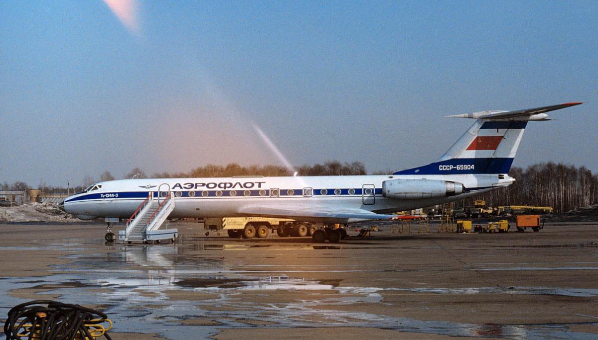

F1L Опубликовано 26 сентября, 2012 Жалоба Поделиться Опубликовано 26 сентября, 2012 Не нашёл подходящую тему для этой статьи Сергей, хорошая модель Как насчёт этой дополнительной конверсионной версией? http://scalemodels.ru/modules/forum/viewtopic_t_37729_start_0.html Ссылка на комментарий Поделиться на другие сайты Поделиться
