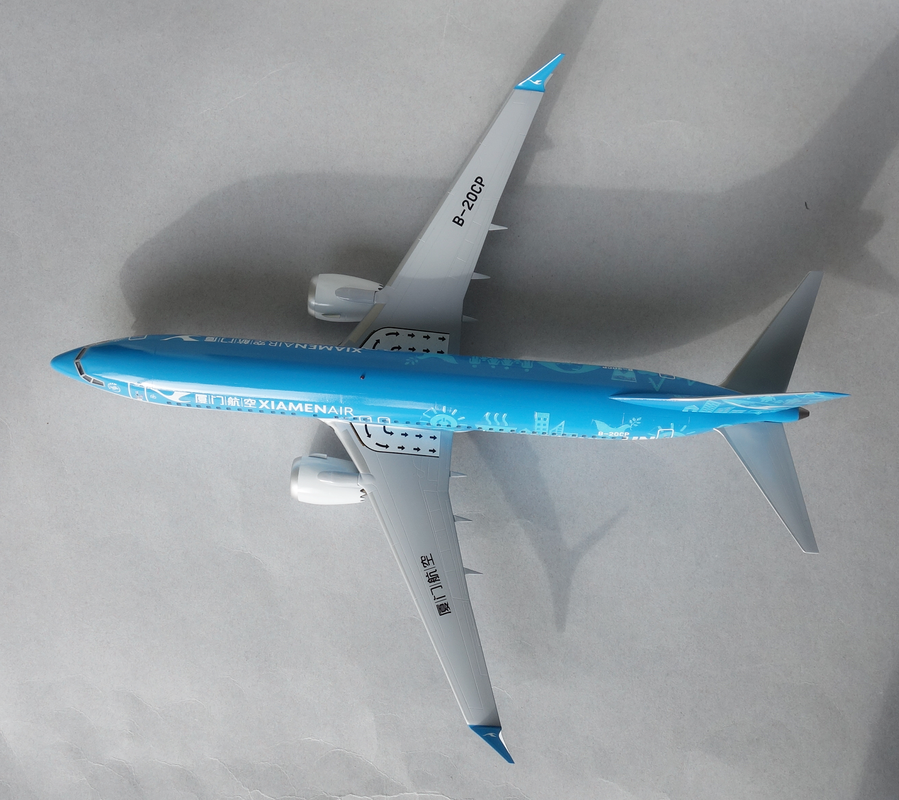

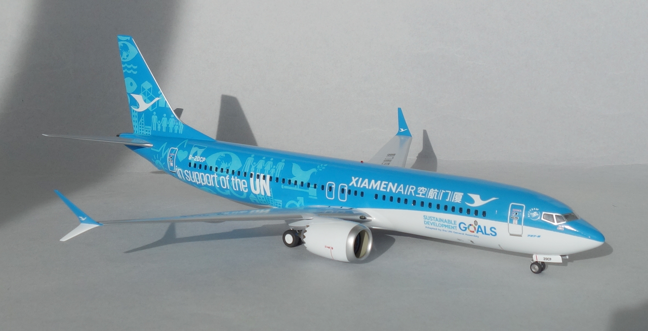

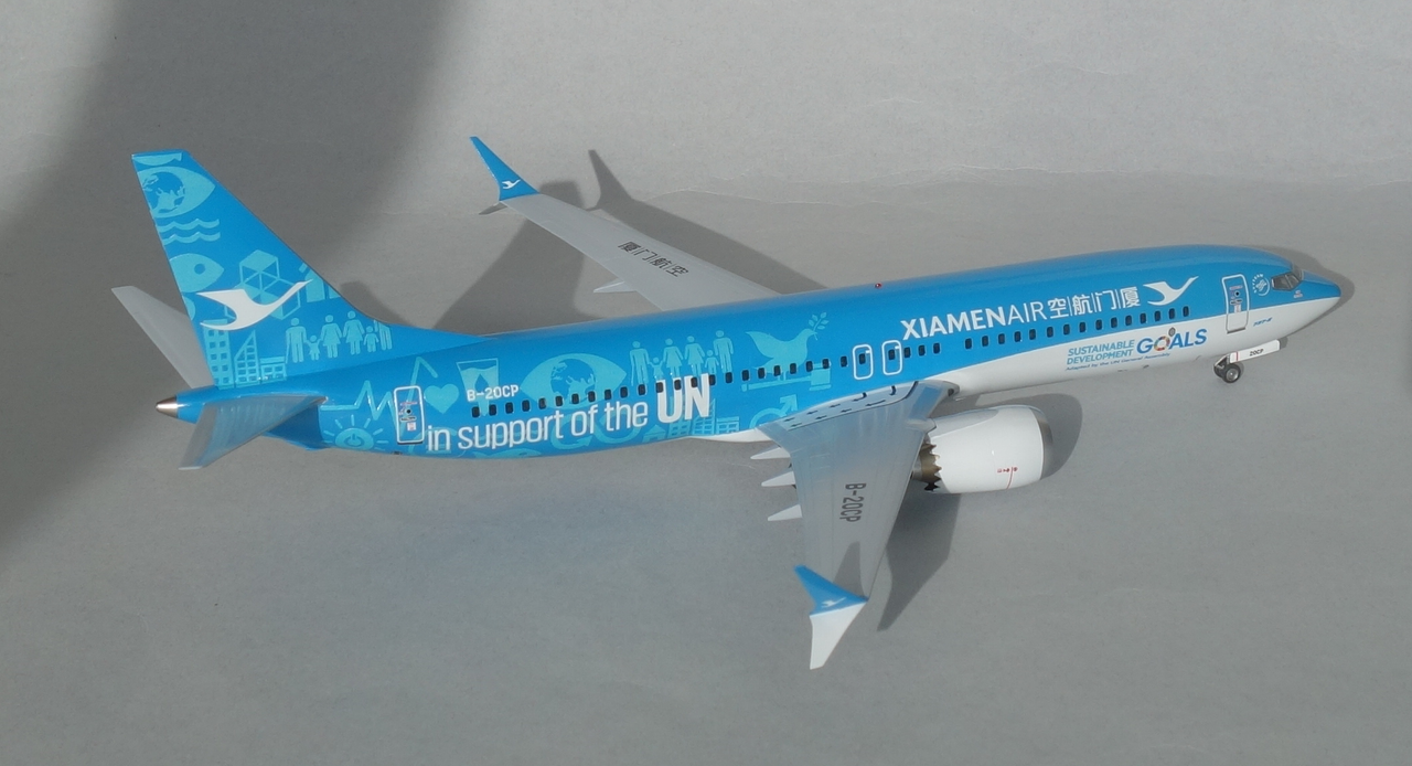

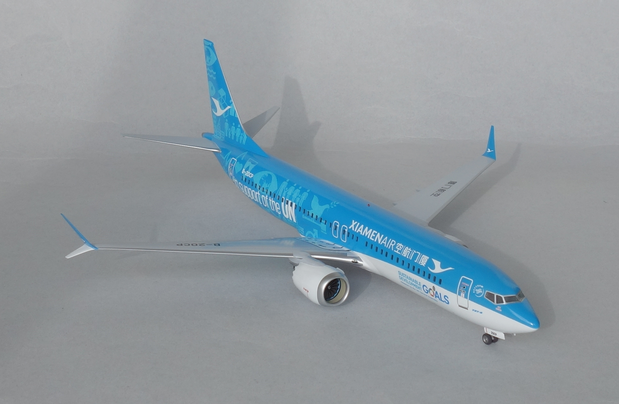

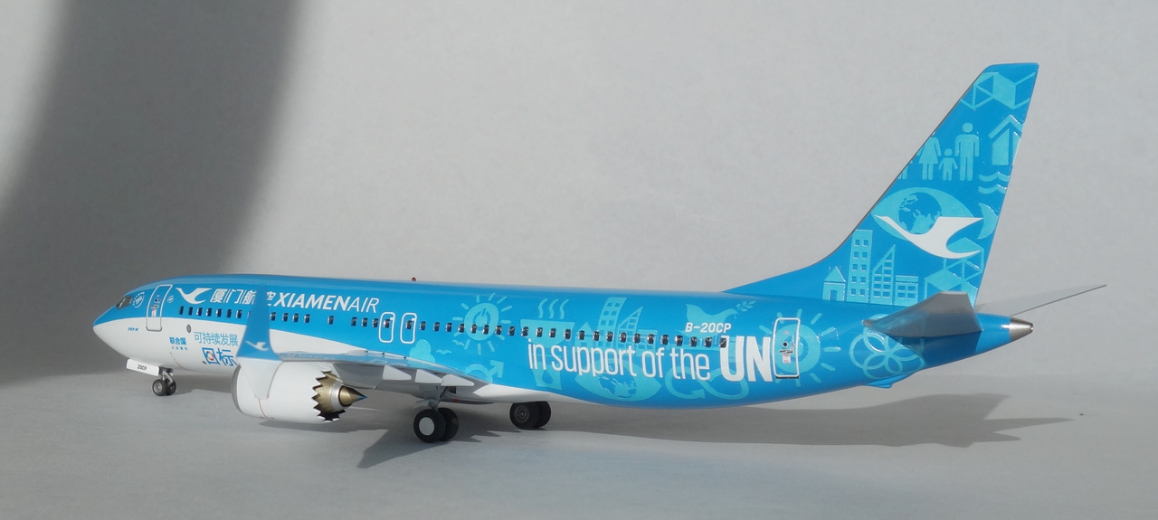

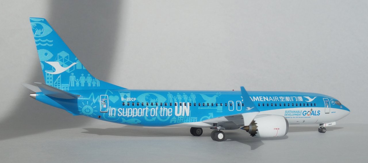

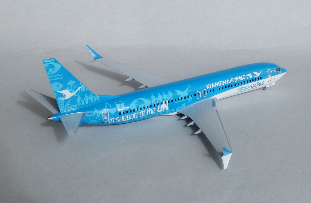

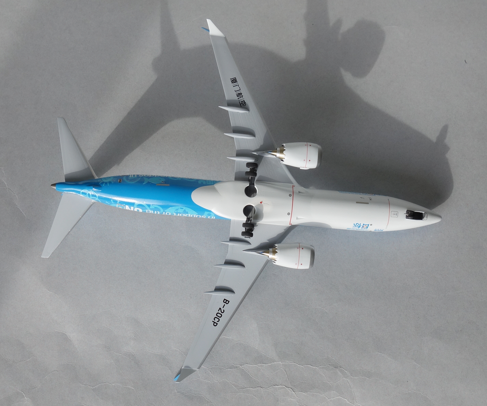

Популярный пост Pahan Air Опубликовано 11 апреля, 2024 Популярный пост Жалоба Поделиться Опубликовано 11 апреля, 2024 Привет Коллеги! Соорудил Боинг, задался целью поучиться декалить, приваривал в основном уксусной кислотой, вроде получилось, тем более если учесть, что в некоторых местах 4 слоя. Впервые получились завитушки на коках двигателей. Голубо-чёрную внутрянку движков надувал на остатки шелкографии, затем перевёл. Границу отбил альбомным листом, чтобы не повредить декальную плёнку. Длину расчитал по формуле длины окружности, чтобы было стык в стык. Там просто, внутренний диаметр множим на пи и всё чётенько сходится. Мелочёвку пока не готов, нижнюю лампочку с третьего раза кое как приклеил, пришлось сошкуривать снизу суперклей и поддувать белым, в оттенок не попал, плюс ко всему трещина пошла по грунту в результате наложения нескольких слоёв. По самой модели всё понравилось, только стабы вклеил до покраски, потому что сверху получались огромные щели, если параллелить с V крыла. Если приклеить стабилизаторы без щелей, то они получаются слишком задраны вверх. Пожалуй единственный сложный момент в этом наборе. По переплёту сделал так, залил суперклеем в уровень переплёта и потом подшкурил, потому что если переплёт стачивать, то можно сильно нарушить форму кокпита и носовой части. Декаль Ascensio. Очень понравилась. Приятного просмотра! В процессе. 19 7 Цитата Ссылка на комментарий Поделиться на другие сайты Поделиться
