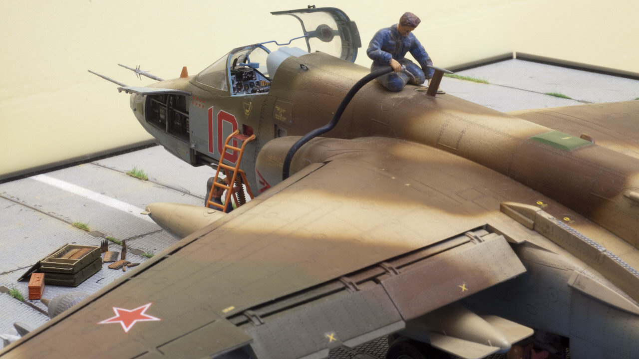

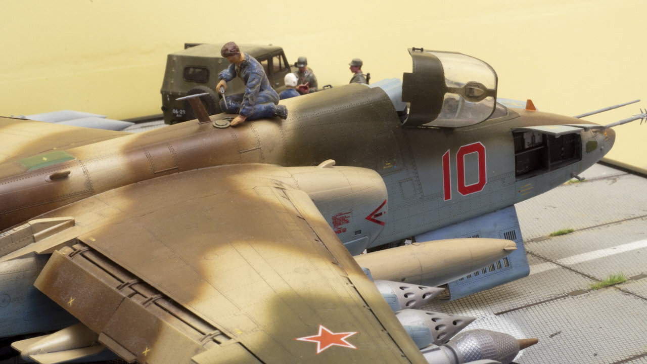

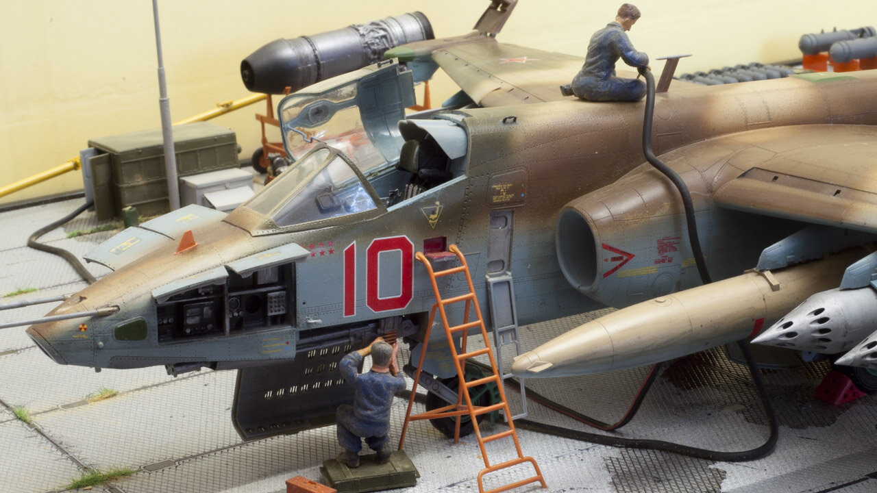

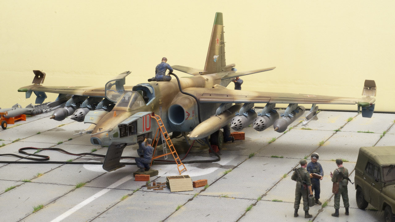

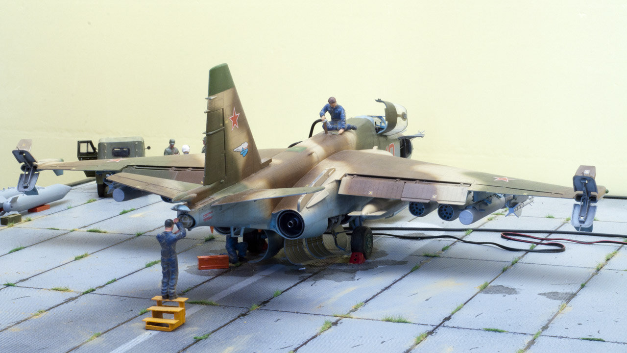

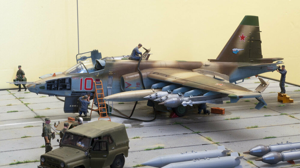

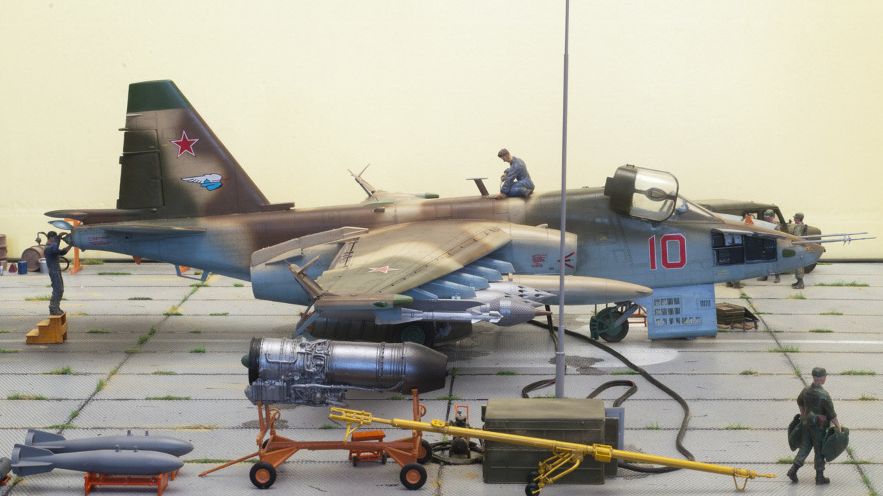

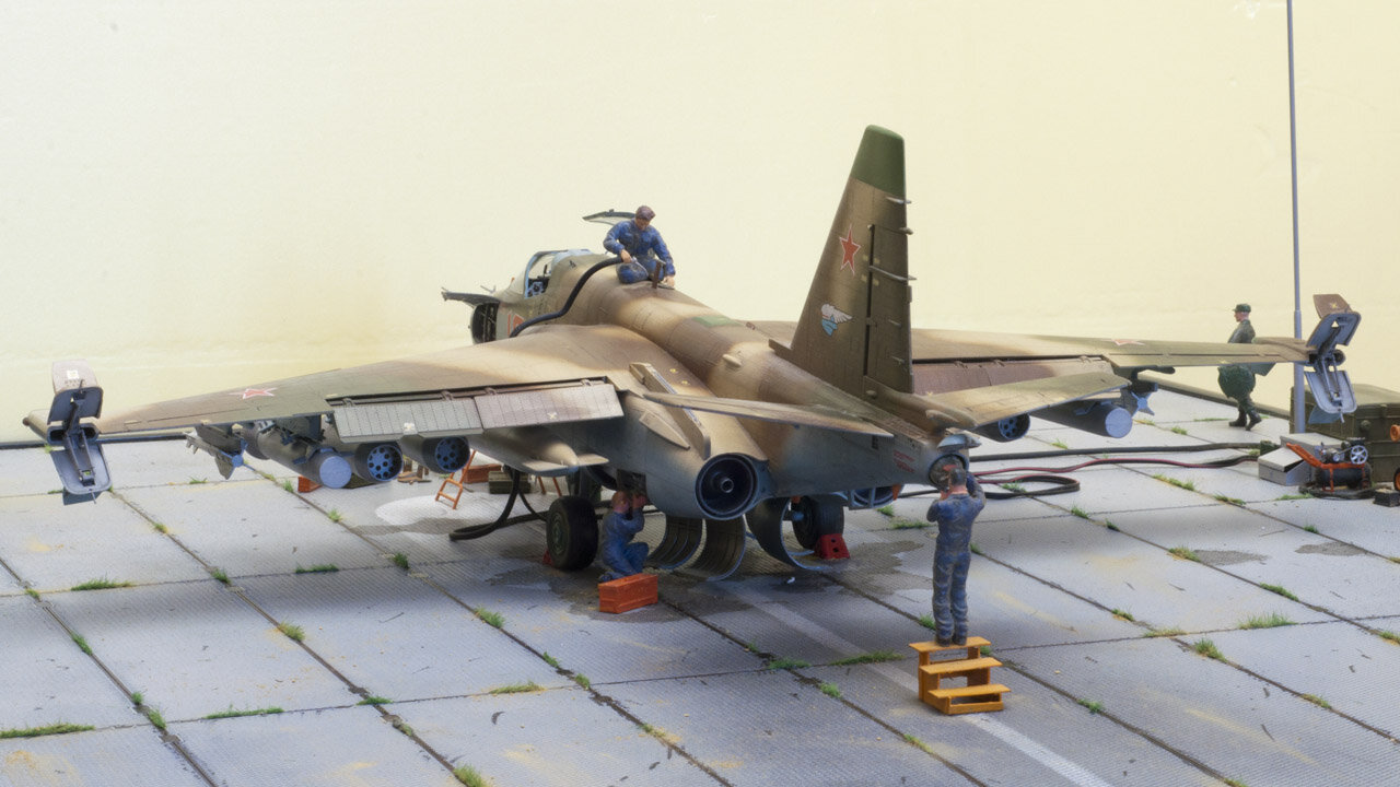

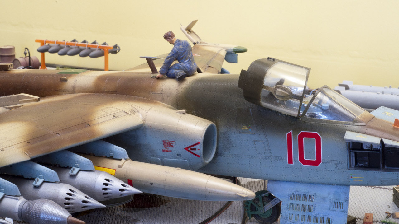

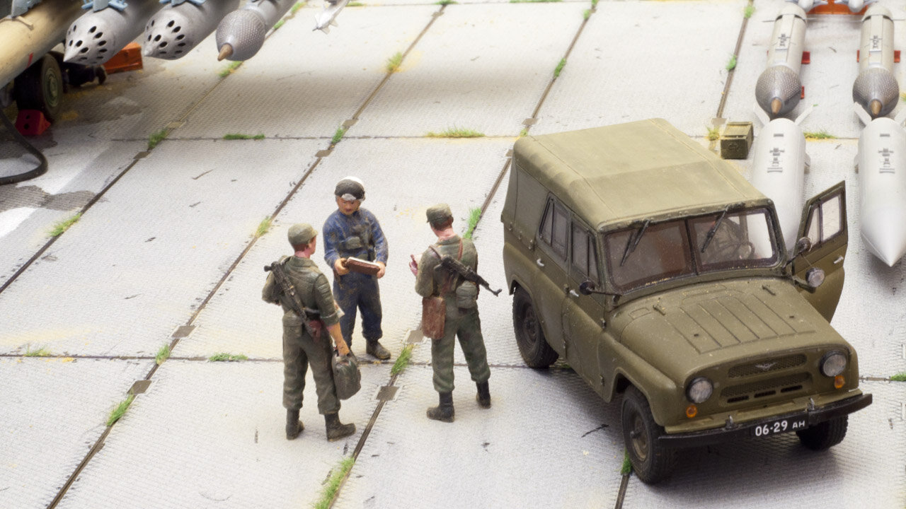

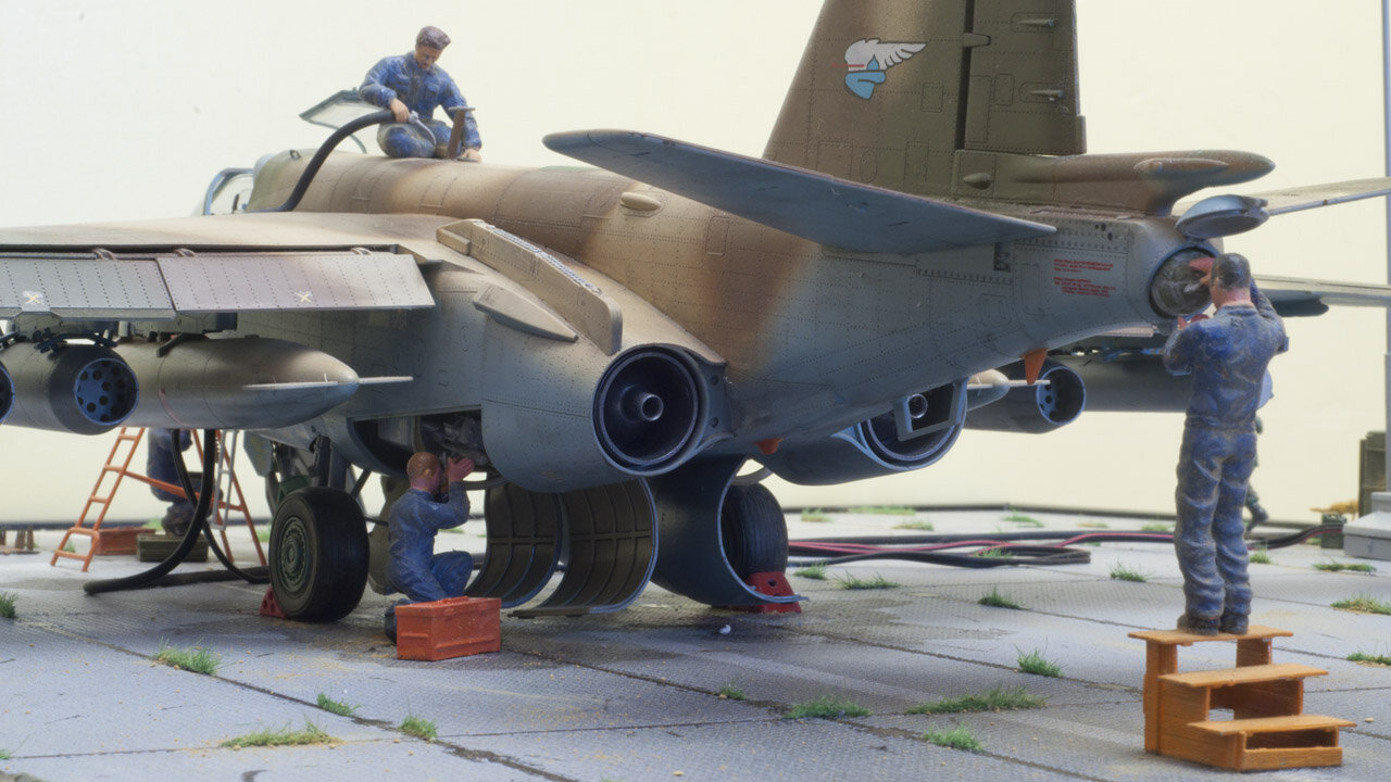

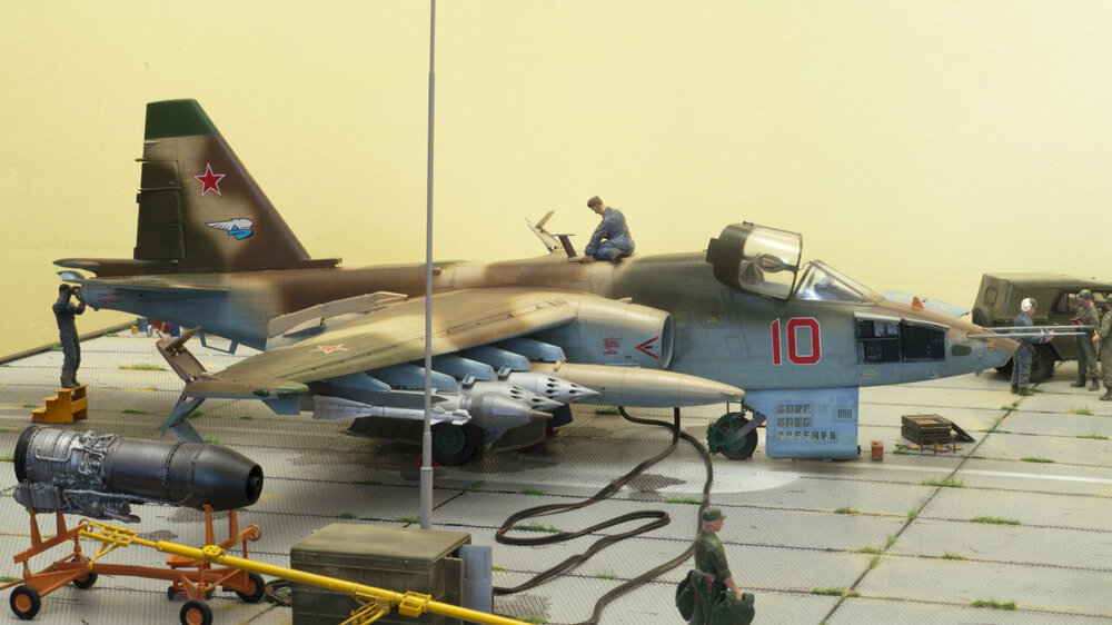

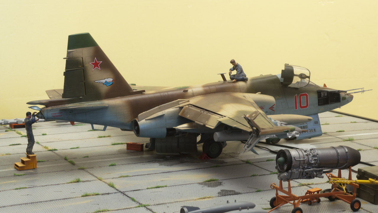

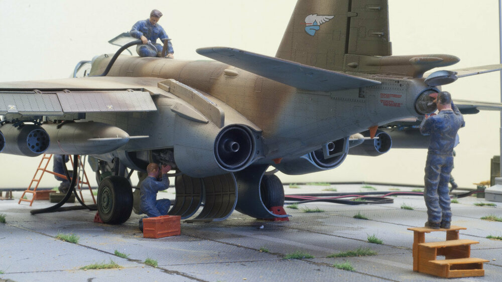

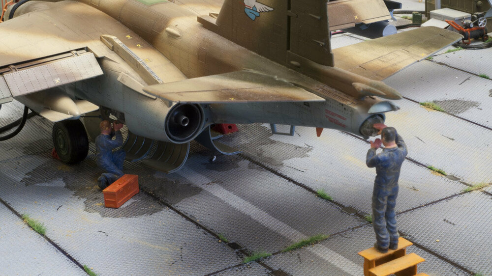

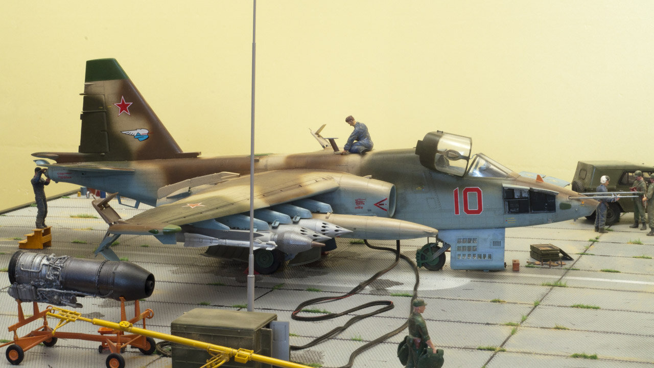

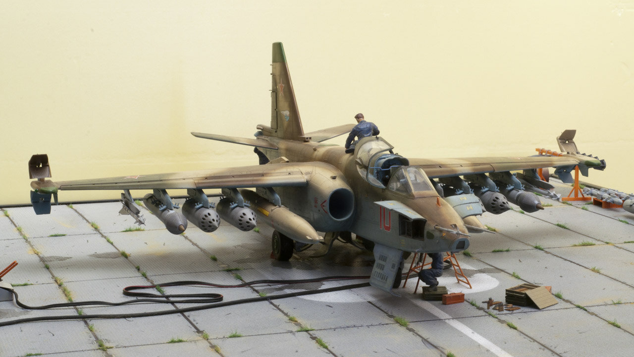

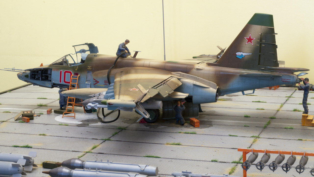

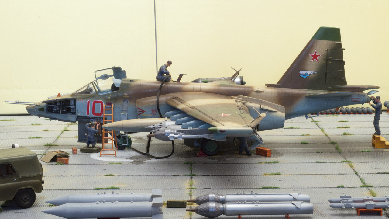

Популярный пост Wishmaster Опубликовано 3 февраля, 2024 Популярный пост Жалоба Поделиться Опубликовано 3 февраля, 2024 Собственно такая вот виньеточка. Сушка 1/32, УАЗик 1/35, технари и дефорсированный двигатель из набора МиГ-21, всякая мелочевка от разных производителей или самодел, поляна лазерная гравировка по акрилу. В сушке еще кабина квинтовская. 11 8 Ссылка на комментарий Поделиться на другие сайты Поделиться

Wishmaster Опубликовано 3 февраля, 2024 Автор Жалоба Поделиться Опубликовано 3 февраля, 2024 Только что, djmard сказал: Сколько работал над ней? Не помню, с октября наверное, дольше плиты аэродромные искал, не нашел, пришлось гравировку заказывать Ссылка на комментарий Поделиться на другие сайты Поделиться
Walker Опубликовано 3 февраля, 2024 Жалоба Поделиться Опубликовано 3 февраля, 2024 какой то абсурд и бессмыслица...закладывают парашют, выпустили механизацию крыла... подвесили баки, блоки НУРС.. копаются тем временем в электронной начинке. Грача заправляют с подвешенным вооружением? смело...Не хватает цыган, лошадей и пионеров. 1 Ссылка на комментарий Поделиться на другие сайты Поделиться

Wishmaster Опубликовано 3 февраля, 2024 Автор Жалоба Поделиться Опубликовано 3 февраля, 2024 13 минут назад, Walker сказал: какой то абсурд и бессмыслица...закладывают парашют, выпустили механизацию крыла... подвесили баки, блоки НУРС.. копаются тем временем в электронной начинке. Грача заправляют с подвешенным вооружением? смело...Не хватает цыган, лошадей и пионеров. Я пытался спорить с заказчиком, что слишком много всего сразу, но ему так захотелось Ссылка на комментарий Поделиться на другие сайты Поделиться
Artman Опубликовано 3 февраля, 2024 Жалоба Поделиться Опубликовано 3 февраля, 2024 Класс! С гравировкой - отличная идея, даже в голову не приходило. Хотя "акрила" этого много лежит в загашнике. 14 минут назад, Walker сказал: какой то абсурд и бессмыслица... Андрей, ну не учебное же пособие. А в художественных то целях - "распашонку" на полке обыграть, очень здорово получилось. Практически любую подобную диораму только начни анализировать - как и кино "про войну", лучше не начинать 2 Ссылка на комментарий Поделиться на другие сайты Поделиться
AVK134 Опубликовано 3 февраля, 2024 Жалоба Поделиться Опубликовано 3 февраля, 2024 1 час назад, Walker сказал: какой то абсурд и бессмыслица...закладывают парашют, выпустили механизацию крыла... подвесили баки, блоки НУРС.. копаются тем временем в электронной начинке. Грача заправляют с подвешенным вооружением? смело...Не хватает цыган, лошадей и пионеров. Вопросы конечно есть , но не принципиальные. Когда идет подготовка к повторному вылету, то работы на самолете техники проводят сразу и все специалисты. Как муравьи налетают на подготовку самолета к вылету. Техник заправляет самолет, выставляет потом топливомеры, механик если он есть у техника устанавливает ТП и закрепляет серьгу ТП с замком ТП. спецы по АО (авиационному оборудованию) и Радисты - РЭО занимаются своей работой в отсеках радио оборудования. Спецы системы опознавания могут вводит коды. В это же время техники группы обслуживания АВ (авиационного вооружения) вешают вооружение. Все это происходит одномоментно так как на подготовку к повторнаму вылету дается ( если не забыл) всего 45 мин. Мы пилоты в это время уходили в класс предполетной подготовки на получения или уточнения следующей задачи на вылет ну и по есть. Сам долгое время летал на Су-25 у нас проходила подготовка как я в кратце описал. У меня даже фотки где-то лежат еще черно-белые где мой Су-25 №30 готовят к повторному вылету. Так там на фото полный аврал на стоянке ( ЦЗТ) из наших авиатехников групп обслуживания 2АЭ 368-ого ОШАП 4 1 Ссылка на комментарий Поделиться на другие сайты Поделиться

Intel_Rus Опубликовано 3 февраля, 2024 Жалоба Поделиться Опубликовано 3 февраля, 2024 2 часа назад, Walker сказал: какой то абсурд и бессмыслица...закладывают парашют, выпустили механизацию крыла... подвесили баки, блоки НУРС.. копаются тем временем в электронной начинке. Грача заправляют с подвешенным вооружением? смело...Не хватает цыган, лошадей и пионеров. Да и пес с ним! Для стороннего зрителя вся композиция выглядит внушительно, насыщенно и просто красиво. Сколько вон гражданских виньеток в сети с трапами и автобусами бродит, и что теперь, предъявлять им, что под колесами нет колодок, а перед двигателями - конусов? Работа супер! 1 4 Ссылка на комментарий Поделиться на другие сайты Поделиться
