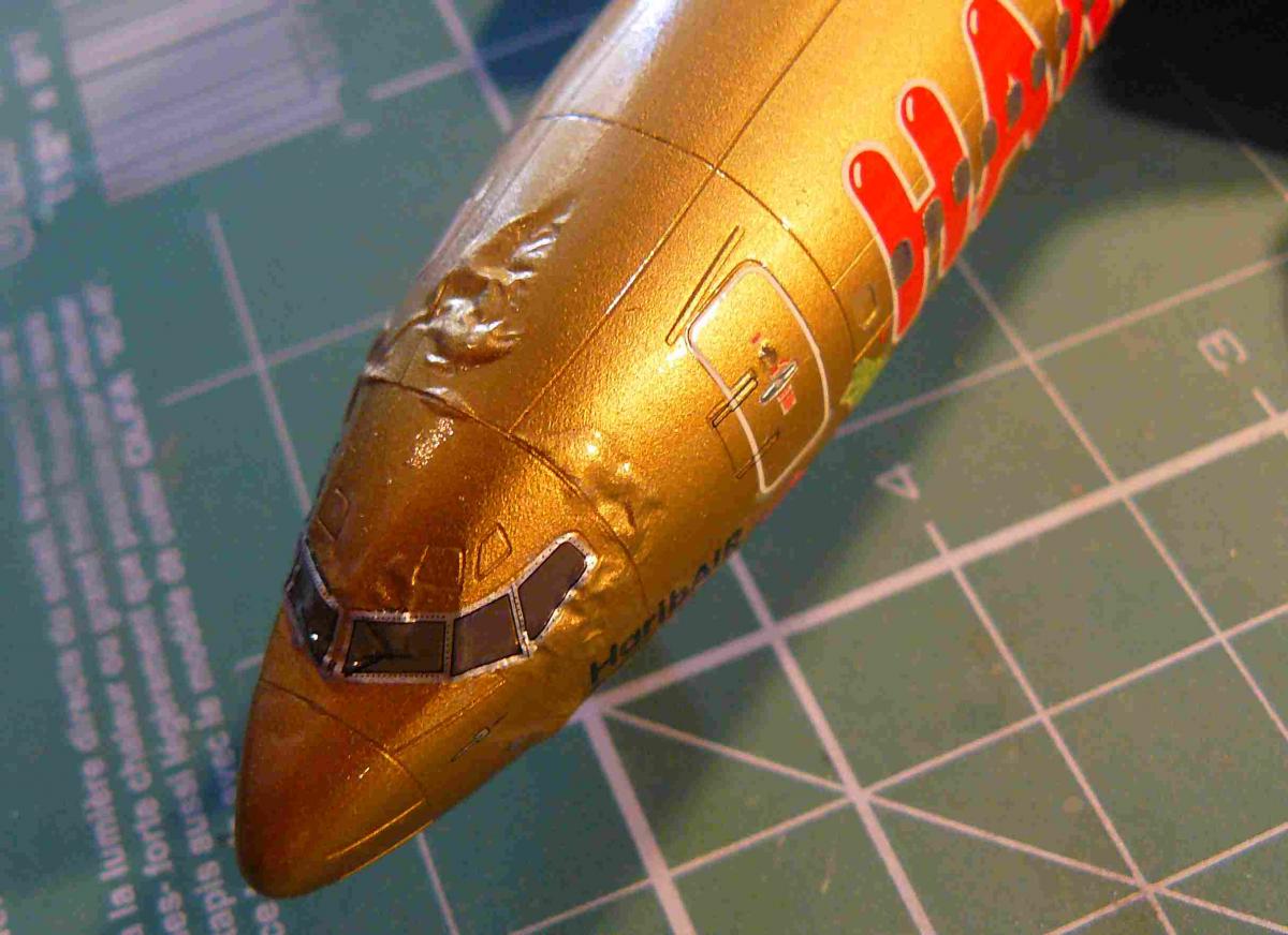

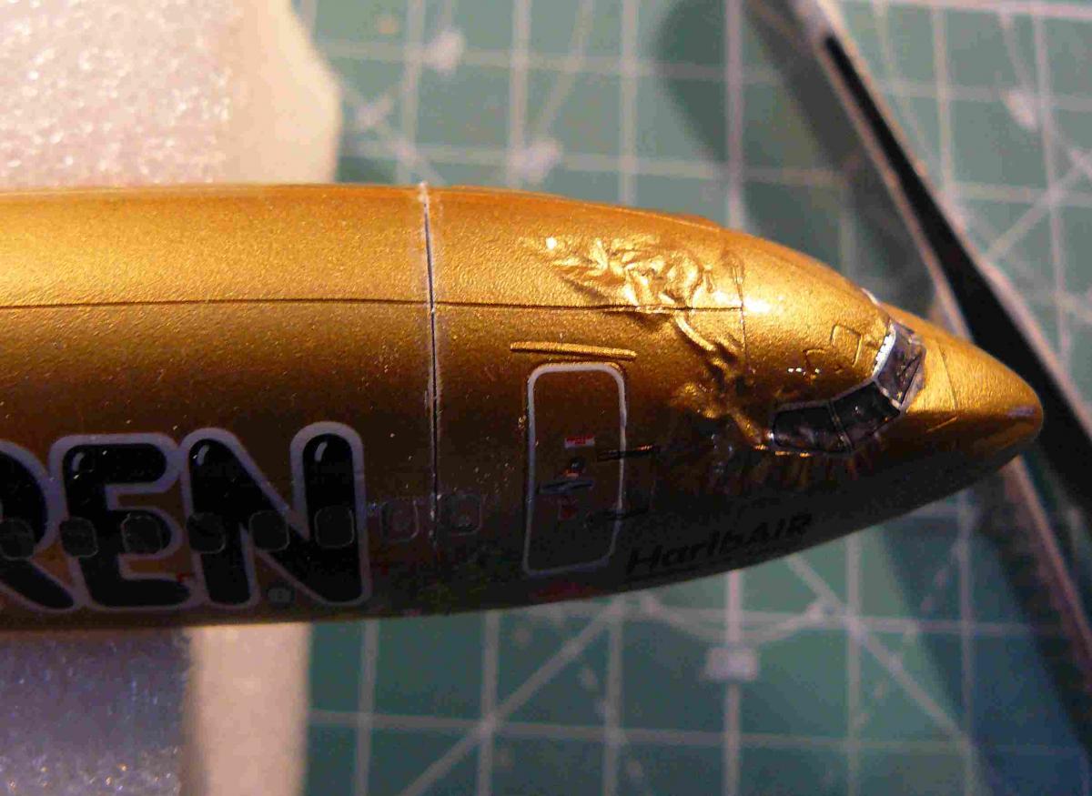

серж Опубликовано 16 мая, 2012 Автор Жалоба Поделиться Опубликовано 16 мая, 2012 Как обещал выкладываю процесс реставрации. Имеем это: Ссылка на комментарий Поделиться на другие сайты Поделиться

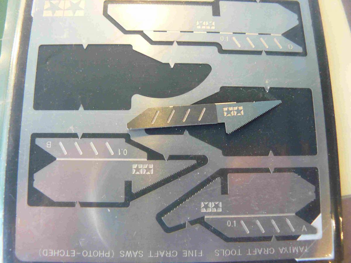

серж Опубликовано 16 мая, 2012 Автор Жалоба Поделиться Опубликовано 16 мая, 2012 Отделил створки шасси и само шасси. Начал пилить. Использую пилки Тамия, так что толщина реза не выходит за границы расшивки. Ссылка на комментарий Поделиться на другие сайты Поделиться

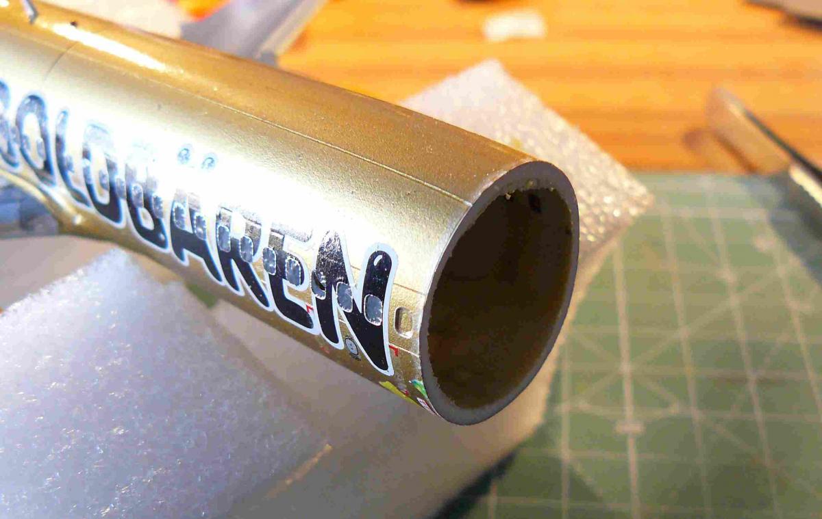

серж Опубликовано 16 мая, 2012 Автор Жалоба Поделиться Опубликовано 16 мая, 2012 (изменено) Вот собственно обезглавленное тело. Жалко его Изменено 16 мая, 2012 пользователем серж Ссылка на комментарий Поделиться на другие сайты Поделиться

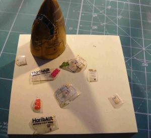

серж Опубликовано 16 мая, 2012 Автор Жалоба Поделиться Опубликовано 16 мая, 2012 По возможности отделил декали. То есть то, что отделилось. Как их клеить обратно пока не знаю. Всё равно что то придётся брать у коллег, что то распечатаю сам. Но выбрасывать пока не стал, вдруг пригодятся. Ссылка на комментарий Поделиться на другие сайты Поделиться

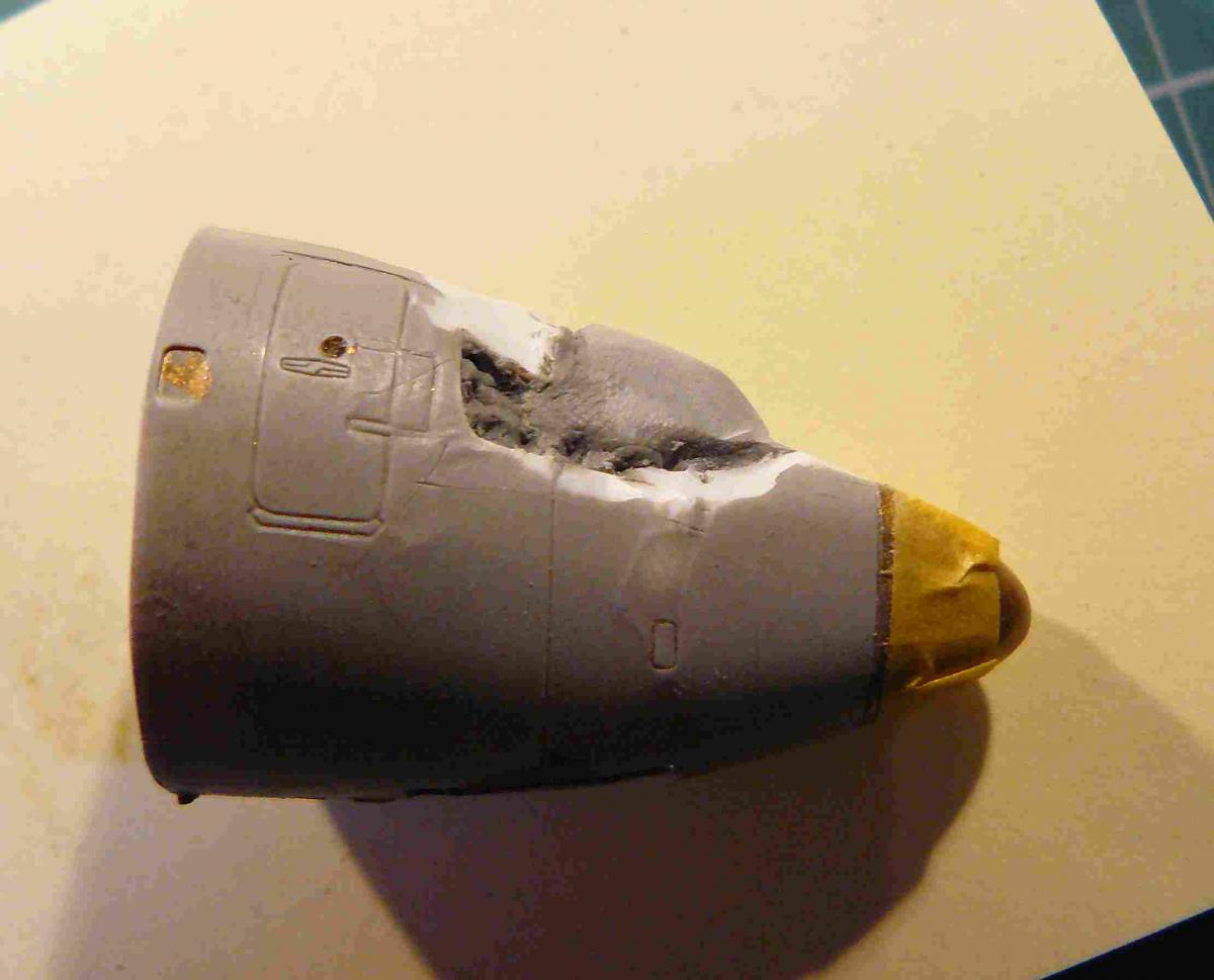

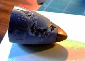

серж Опубликовано 16 мая, 2012 Автор Жалоба Поделиться Опубликовано 16 мая, 2012 Далее снял лак и краску, вытащил всю гадость изнутри и вырезал кусок пластика который не подлежит восстановлению. Мягкий весь как пластилин. Ссылка на комментарий Поделиться на другие сайты Поделиться

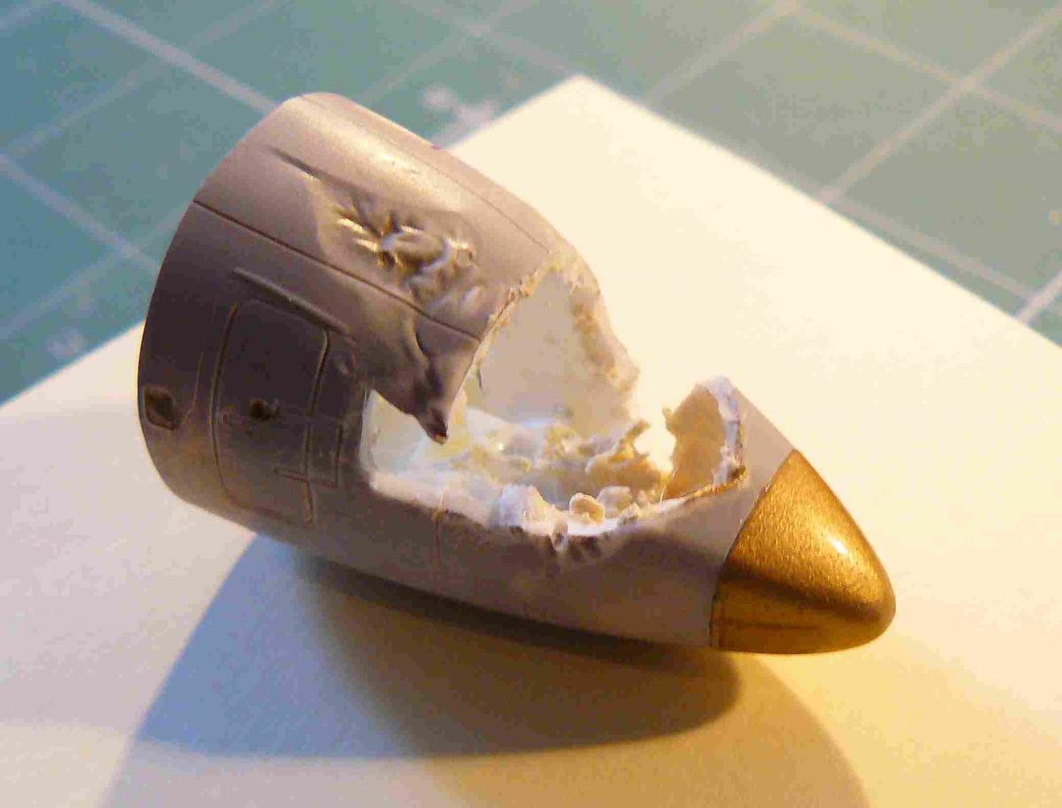

серж Опубликовано 16 мая, 2012 Автор Жалоба Поделиться Опубликовано 16 мая, 2012 Забил изнутри всё эпоксилином. По краям, где он подходит к пластику оставил небольшие углубления для шпаклёвки. На сегодня всё. Жду пока застынет эпоксилин. Завтра продолжу. Верхнюю бяку завтра буду вырезать. А то без жёсткости всей детали это мартышкин труд. Отвалится. Ссылка на комментарий Поделиться на другие сайты Поделиться

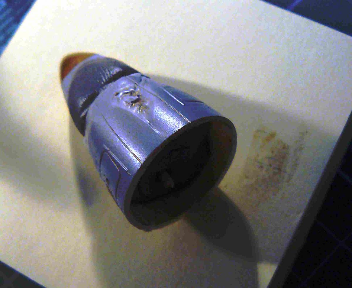

серж Опубликовано 16 мая, 2012 Автор Жалоба Поделиться Опубликовано 16 мая, 2012 Извините за качество фото. Завтра постараюсь сделать лучше. Ссылка на комментарий Поделиться на другие сайты Поделиться

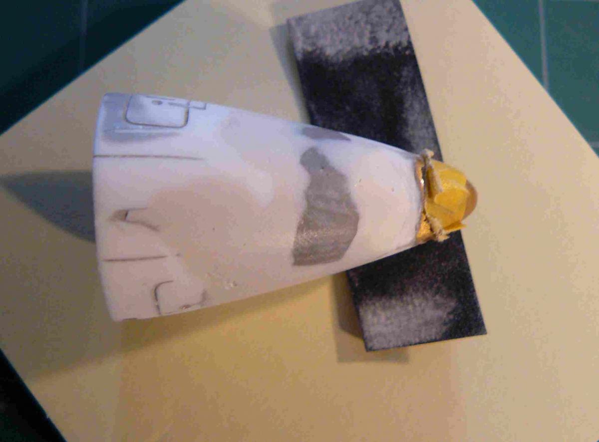

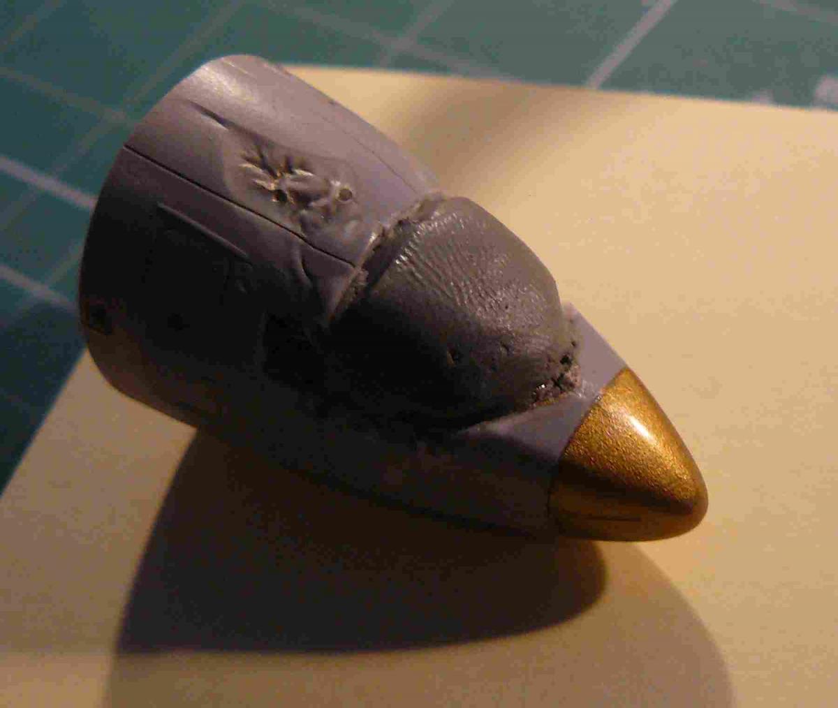

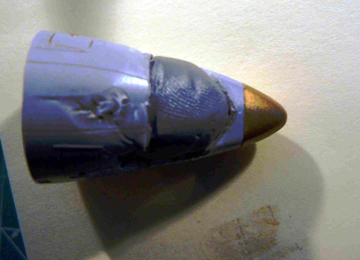

серж Опубликовано 16 мая, 2012 Автор Жалоба Поделиться Опубликовано 16 мая, 2012 Ну чего, пластилин застыл, грубо обточил контуры, срезал оставшийся мягкий пластик. Ссылка на комментарий Поделиться на другие сайты Поделиться

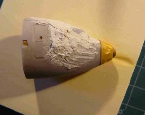

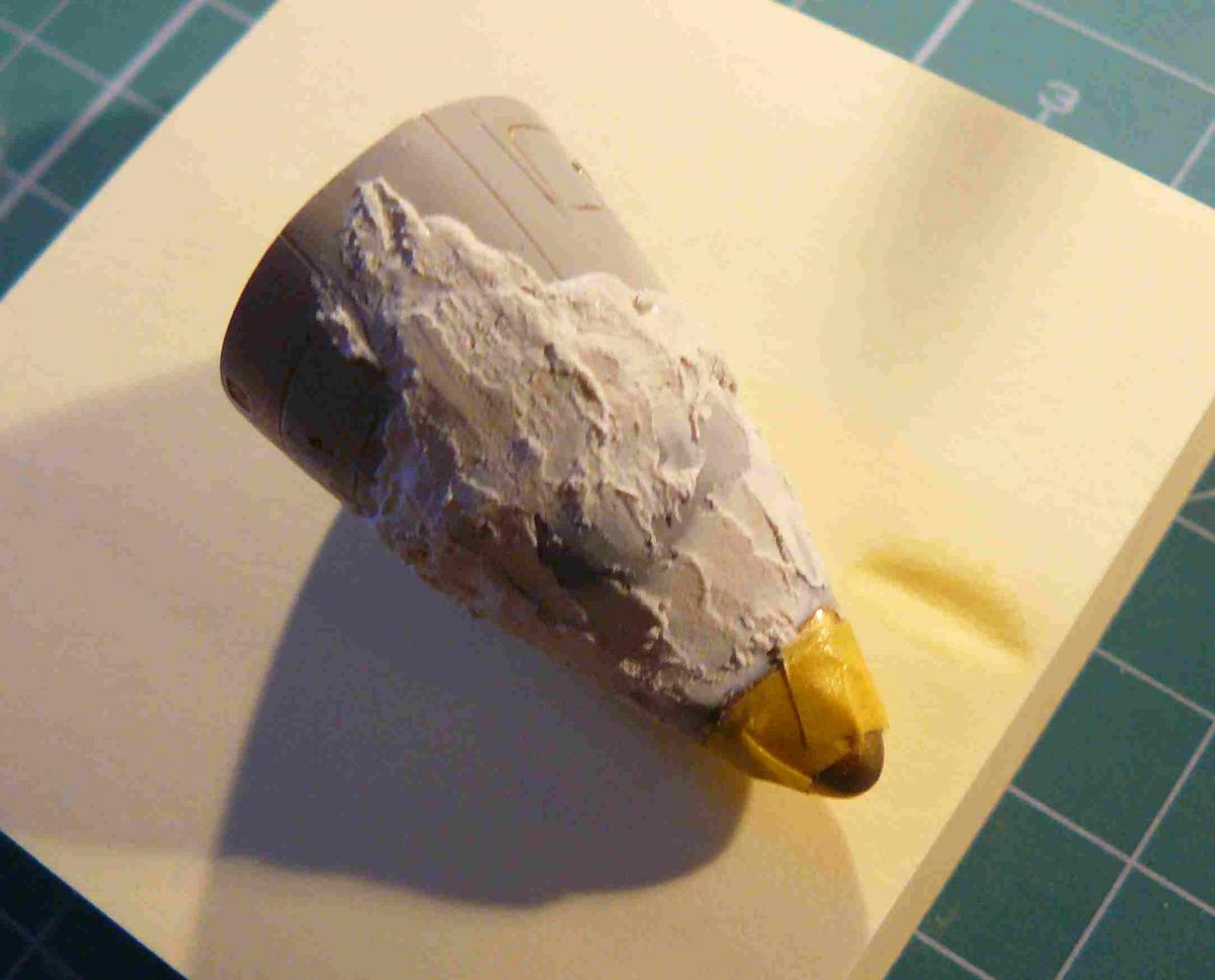

серж Опубликовано 16 мая, 2012 Автор Жалоба Поделиться Опубликовано 16 мая, 2012 Замазал шпаклей, теперь точно до завтра. Ссылка на комментарий Поделиться на другие сайты Поделиться

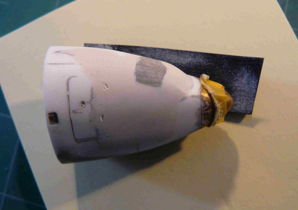

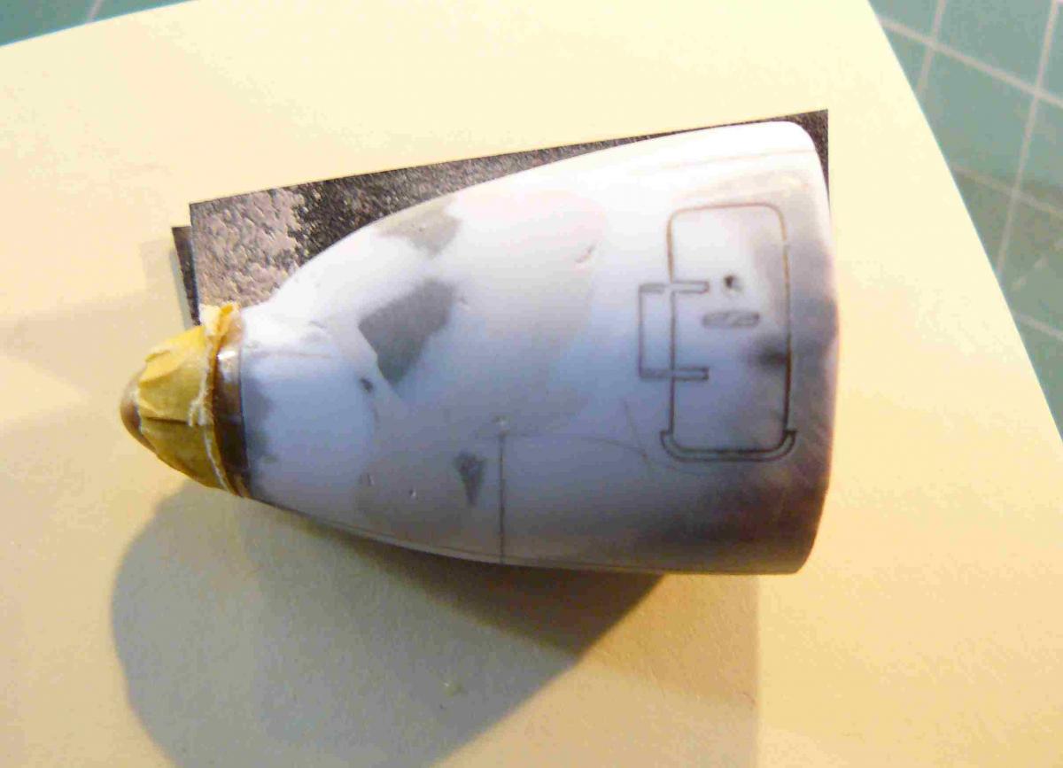

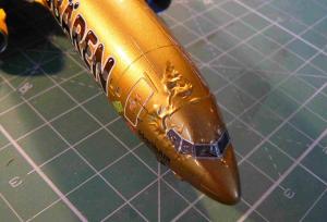

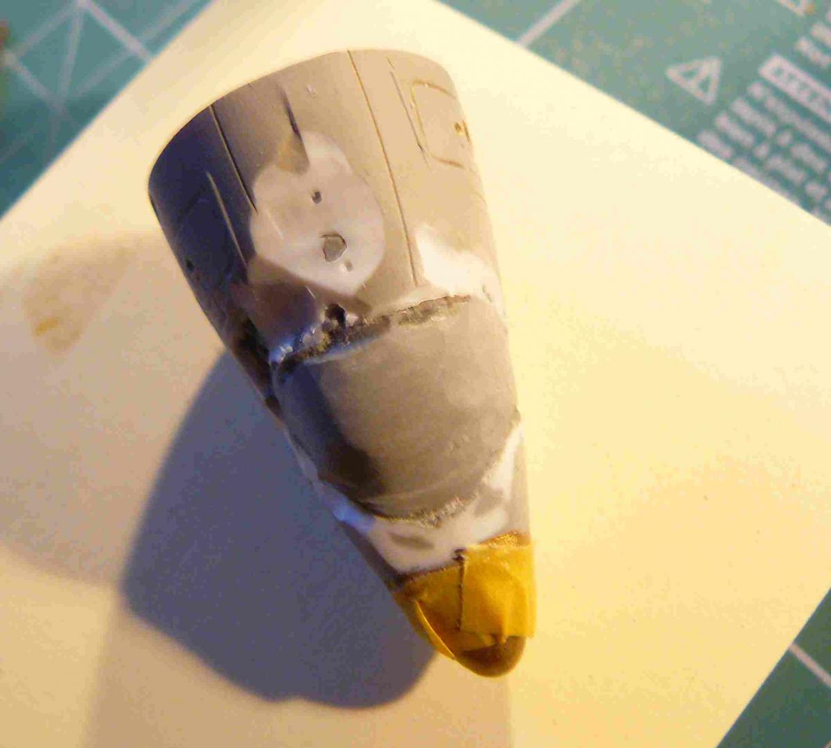

серж Опубликовано 17 мая, 2012 Автор Жалоба Поделиться Опубликовано 17 мая, 2012 (изменено) Сегодня весь день занимался обтачиванием формы. Пришлось ещё пластика срезАть. Попадались небольшие мягкие куски. Пока получается так. Завтра буду точить лобовик. Ну и мелкие дырки замажу. Изменено 17 мая, 2012 пользователем серж Ссылка на комментарий Поделиться на другие сайты Поделиться
Triela Опубликовано 17 мая, 2012 Жалоба Поделиться Опубликовано 17 мая, 2012 (изменено) Сергей, извините, что влезаю, но по-моему, Вы делаете большую ошибку, занимаясь восстановлением по горячим следам. Оно понятно, хочется поскорее забыть о происшедшем, но тут кроется одна опасность: пластик еще не стабилизировался после "химической атаки" клеем, и есть большой риск, что спустя длительное время - месяц, два, полгода - он даст усадку, и все поплывет. Изменено 17 мая, 2012 пользователем Triela Ссылка на комментарий Поделиться на другие сайты Поделиться
