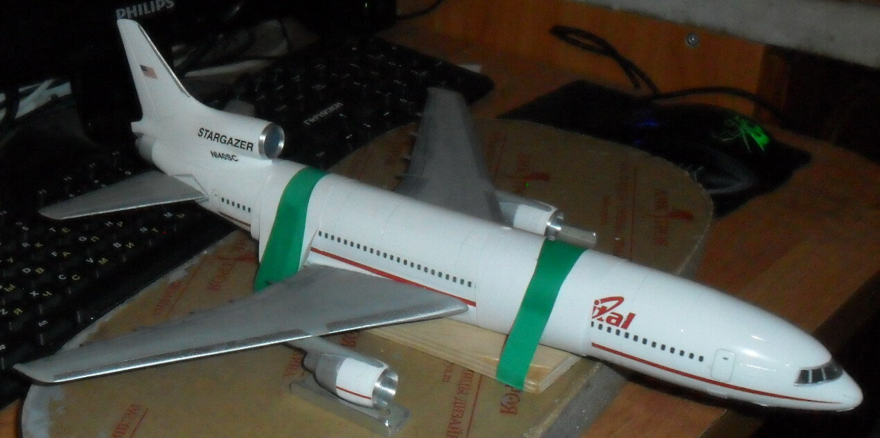

Vampiro Опубликовано 19 октября, 2024 Автор Жалоба Поделиться Опубликовано 19 октября, 2024 Приклеены передние и задние крылья. Если с задними все понятно было заранее, просто клеим с едва заметным V оперения и все, то с передними крыльями засада. Нигде нет точных данных об углах V крыла. Зато была картинка с размерами, которая благополучно была уничтожена вирусом. Часть картинок есть в 1 посте этой темы. Там фигурирует размер 0,889м высота от земли до двигателя и 2,13м высота от земли до фюзеляжа (рассчитывается по размерам 8,1 от земли до верха фюзеляжа -5,97 диаметр фюзеляжа). Переводя эти размеры в масштаб, получаем: от земли до брюха 2130/144= 14,79мм; клиренс 0,889/144=6,17мм. Чтобы нам правильно повешать двигатели, нам нужно чтобы брюхо самолета было выше двигателей 14,79-6,17= 8,62мм. Значит, берем фанерку 10мм (другой нету), берем уголки из алюминия с толщиной стенок 2мм и делаем приспособление как на фото ниже. Крыло примерно похоже становится по своему виду спереди. Пусть сохнет, потом будем приделывать шасси и 1 очень важную деталь Ссылка на комментарий Поделиться на другие сайты Поделиться

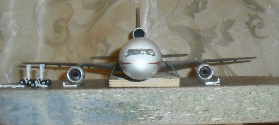

Vampiro Опубликовано 20 октября, 2024 Автор Жалоба Поделиться Опубликовано 20 октября, 2024 Теперь мы на колесах Ссылка на комментарий Поделиться на другие сайты Поделиться
