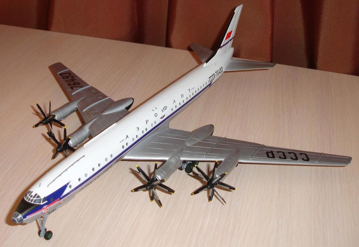

Kubuhg Опубликовано 4 мая, 2012 Жалоба Поделиться Опубликовано 4 мая, 2012 (изменено) ту-114. модель полностью изкоробочная, доделывал только прозрачные иллюминаторы, бано. грунт, белый верх (мат) тамия, серебристый - ревел №90. лак тамия глянцевый. Изменено 5 мая, 2012 пользователем Kubuhg Ссылка на комментарий Поделиться на другие сайты Поделиться
kazanez Опубликовано 4 мая, 2012 Жалоба Поделиться Опубликовано 4 мая, 2012 Супер!!! Сам заказал такого, жду с нетерпением посылку. Ссылка на комментарий Поделиться на другие сайты Поделиться

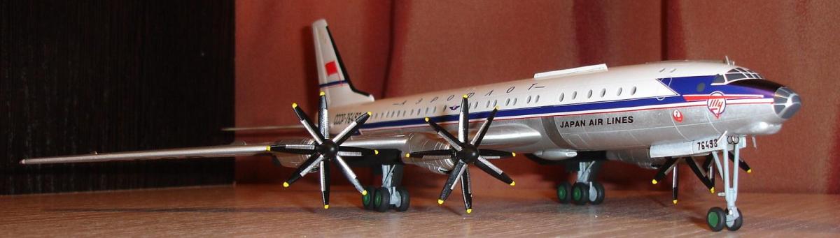

Triela Опубликовано 4 мая, 2012 Жалоба Поделиться Опубликовано 4 мая, 2012 (изменено) ту-114. модель полностью изкоробочная И совершили ту же ошибку, что и я, доверившись инструкции. На самом деле, на машине с логотипом JAL номер должен быть 76470. В совместной эксплуатации находилось четыре борта, СССР-76464, СССР-76470, СССР-76474 и СССР-76490. Более того, машины с номером СССР-76493 ВООБЩЕ не существовало, последняя имела номер 76491 (кстати, именно она погибла в единственной катастрофе Ту-114 в феврале 1966 года). Так что, не верьте инструкциям слепо! Изменено 4 мая, 2012 пользователем Triela Ссылка на комментарий Поделиться на другие сайты Поделиться

Evalses Опубликовано 4 мая, 2012 Жалоба Поделиться Опубликовано 4 мая, 2012 Олег,отличное решение с окнами.Шторки и "стекляшки" очень оживили модель. Здорово и аккуратно сделано.Красивый самолет. Мне очень нравится! Хочу добавить,что модель по качеству исполнения получилась совсем не для раздела новичков. Ссылка на комментарий Поделиться на другие сайты Поделиться
Serega Опубликовано 4 мая, 2012 Жалоба Поделиться Опубликовано 4 мая, 2012 Да получился здорово!И иллюминаторы со шторками тоже прикольно.но раз иллюминаторы прозрачные что остановило сделать это с кабиной экипажа и штурмана,просто они в таком соотношении неестественно смотрятся(хотя я не сторонник прозрачных иллюминаторов и кабин).А так еще раз здоровски получился Ссылка на комментарий Поделиться на другие сайты Поделиться

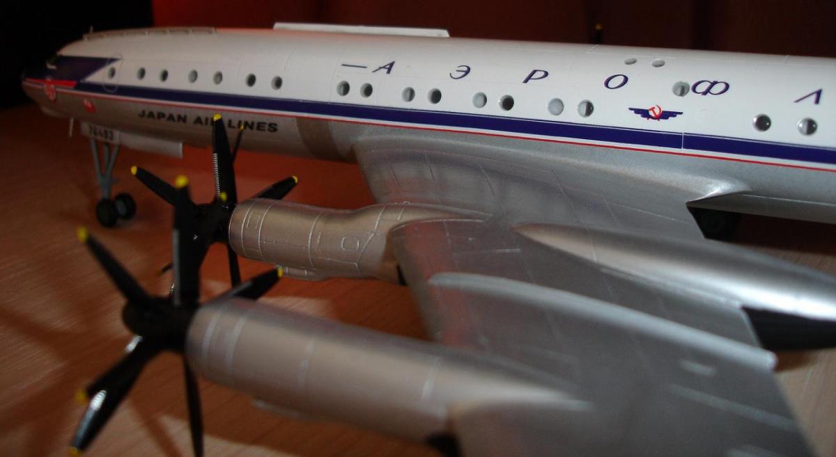

Miniliner Опубликовано 4 мая, 2012 Жалоба Поделиться Опубликовано 4 мая, 2012 Красота! Хотелось бы поподробнее о процессе. Из чего делались иллюминаторы, как справились со стыковкой мотогондол и крыла (фото снизу?), вращаются ли винты и т.д. Ванну радиолокатора стоит докрасить (темносерым), и тросовая антенна ещё более усилила бы впечатление. С уважением, В.Агупов Ссылка на комментарий Поделиться на другие сайты Поделиться
Kubuhg Опубликовано 5 мая, 2012 Автор Жалоба Поделиться Опубликовано 5 мая, 2012 спасибо всем за отзывы! рад, что модель понравилась! ув. Miniliner, 1. иллюминаторы сверлились, затем с внутренней стороны заклеивались дошираком. после окончательной покраски заливал жидким стеклом, затем задувал гл. лаком, чтоб окна блестели. 2. винты не вращаются 3. троссовую антенну сделаю из лески (сейчас она у меня выпрямляется на растяжке) 4. локатор докрашу, спасибо. Triela, к сожалению, всегда строго следую инструкции )) Ссылка на комментарий Поделиться на другие сайты Поделиться

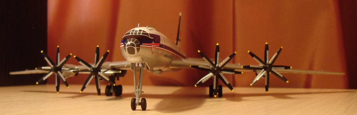

grig_p Опубликовано 5 мая, 2012 Жалоба Поделиться Опубликовано 5 мая, 2012 Модель, конечно, получилась красиво. И идея с иллюминаторами, и исполнение этой идеи безусловно понравились. Но с такими иллюминаторами необходим более тщательный подход к мелочам таким, как: 1. Антиобледенение на лопастях должно быть значительно уже, чем на модели. http://www.airliners...0f34898829619ab 2. Расческоподобная антенка спереди в верхней части фюзеляжа, да и другие антенки, получились толще, чем надо. 3. Голо смотрятся недоработанные стойки шасси. Ссылка на комментарий Поделиться на другие сайты Поделиться

Kubuhg Опубликовано 5 мая, 2012 Автор Жалоба Поделиться Опубликовано 5 мая, 2012 Triela прав. это именно Micro Cristal Clear от Microscale. после заполнения им иллюминатора белая масса застывает и становится прозрачной. однако, при соприкосновении с водой вновь становится белой. для того, чтобы этого не случалось, необходимо задуть иллюминаторы лаком. т.о. они приобретают блеск стекла и всегда остаются прозрачными. конечно, лучше humbrol жидкого стекла я не встречал. но, к сожалению, его нигде не продают ((( основное достоинство - при застывании оно получалось полностью прозрачным и через него можно было рассмотреть салон (при желании, конечно). тот же Micro Cristal Clear от Microscale после заполнении иллюминатора образует т.н. "эффект лупы (увеличительного стекла)" остекление пилотской и кабины штурмана на смоляной модели сделать сложно (по крайней мере мне). насчет толщины антенн согласен - буду пробовать сделать из доширака. Ссылка на комментарий Поделиться на другие сайты Поделиться

Pilot Опубликовано 5 мая, 2012 Жалоба Поделиться Опубликовано 5 мая, 2012 ЗдОровский получился самоль. А никто не пробывал изнутри шкурением убрать толщину стенок? Ссылка на комментарий Поделиться на другие сайты Поделиться
Dimok Опубликовано 5 мая, 2012 Жалоба Поделиться Опубликовано 5 мая, 2012 А никто не пробывал изнутри шкурением убрать толщину стенок? Проще тёмной краской обвести по радиусу. Эффект будет много выше. Ссылка на комментарий Поделиться на другие сайты Поделиться
